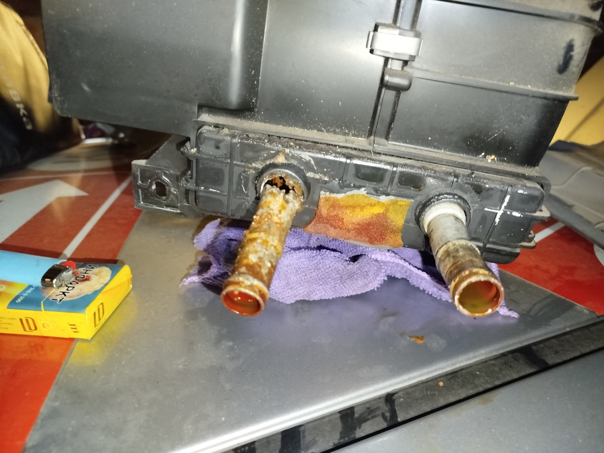

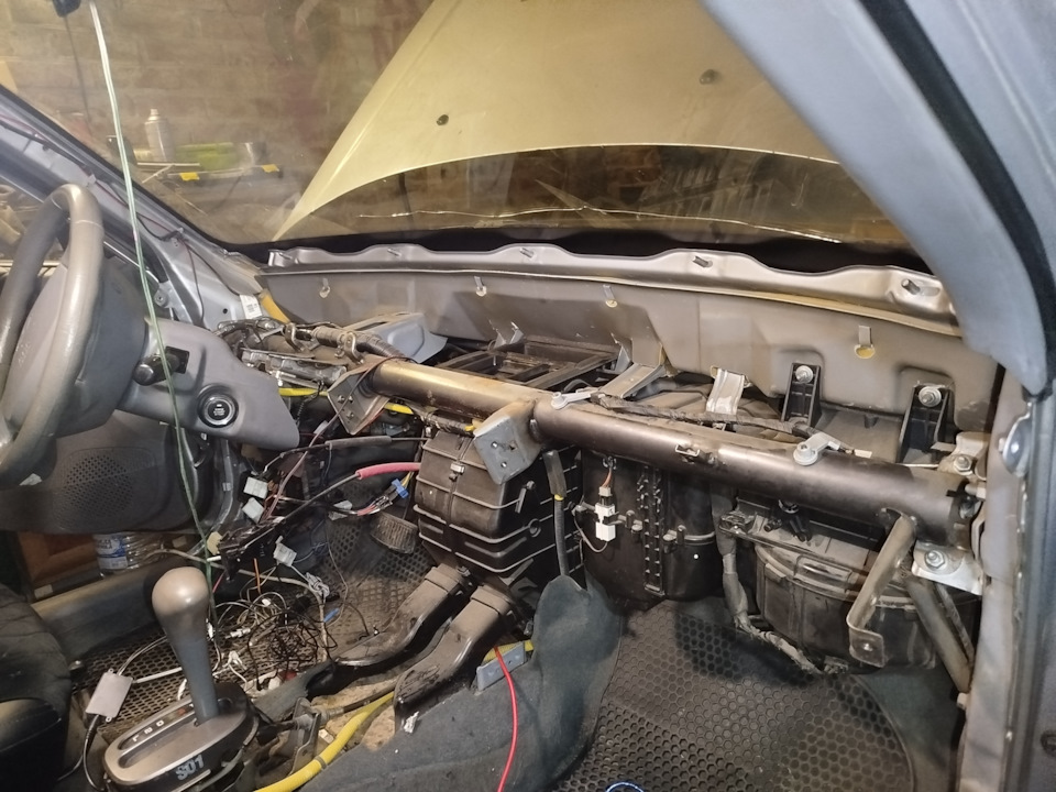

В общем казус, не греетот опитель, а дубачелло пипе🥶
Сильно тратиться не хочется, но мысли о разборе салона вообще кошмарят…😱

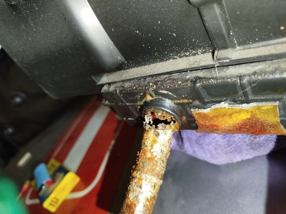

Что ж делать? Ну решил промыть, только промыл конечно с моющим и помпой от газели, в итоге получил течь и самоубийство нервных клеток…😵💫
Понимая всю трагедию, топаю в гараж с новым радиатором "Luzar"
Вздохнул и понеслось:
Ну да с горем в попаламе поменял, надо бы собирать…

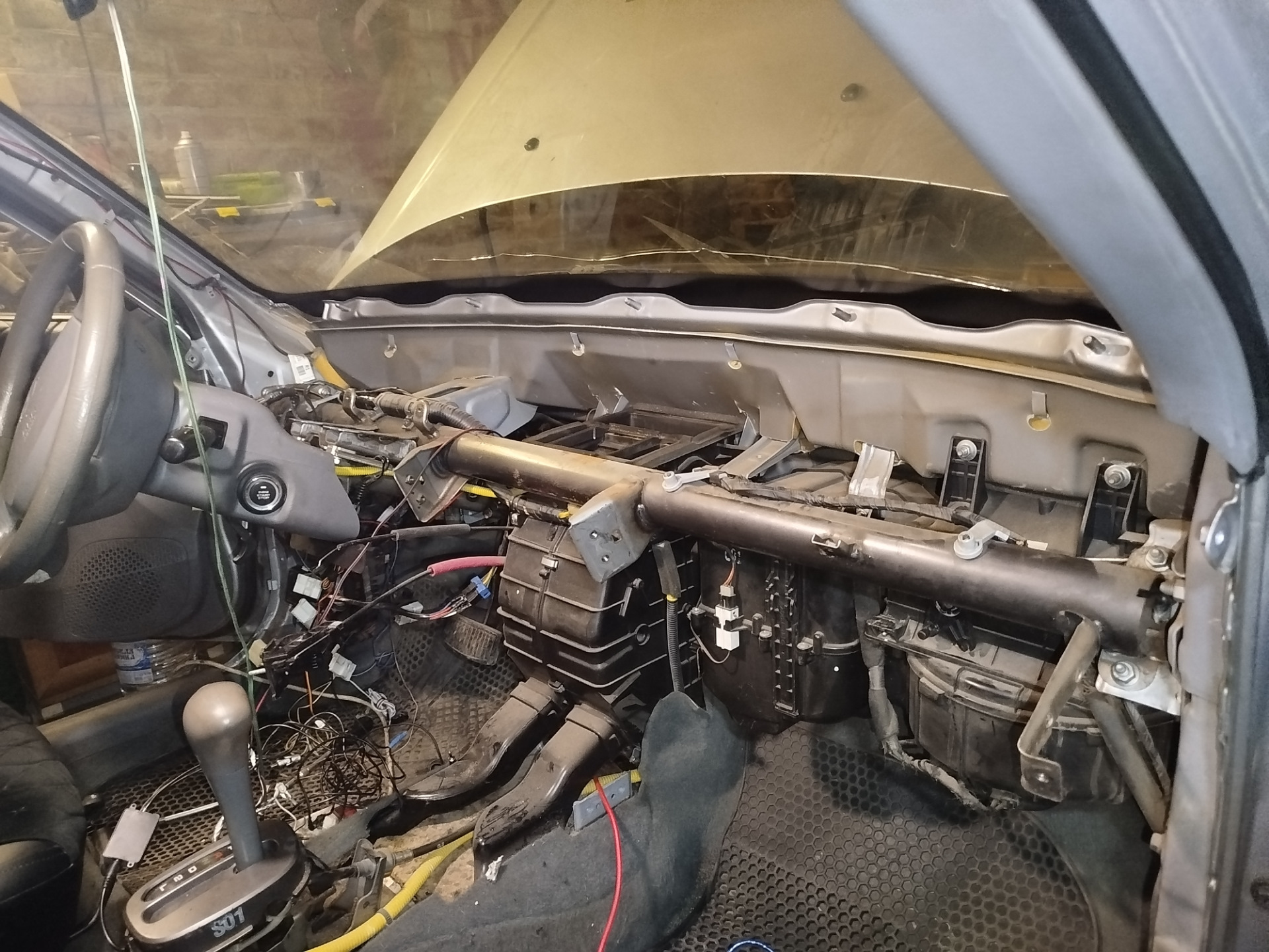

И тут началось, а это откуда, а это куда😅

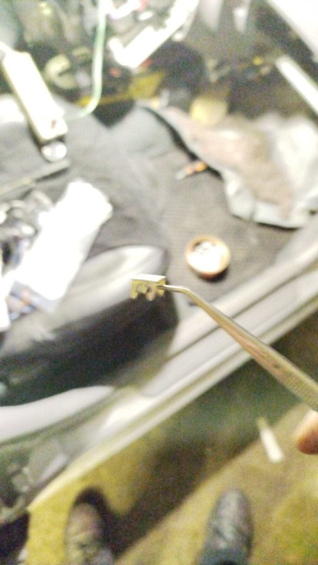

Но больше всего мне доставили крутилки, одна решила отрыгнуть в мусорку, хорошо, что мой товарищ мне 5 лет назад такую подарил, от своей старой машины и покопавшись в гараже я все вроде отрегулировал.
Ещё терял вот эту шмоньку будь она неладна, но в моем роду явно были сыщики 🧐
В общем, кто эти люди и что они принимают, что за 3-4 часа все сделали Я хз, так как, только домой зашёл и убил больше 10 часов.
Зато порядок навёл и пэчь греет.

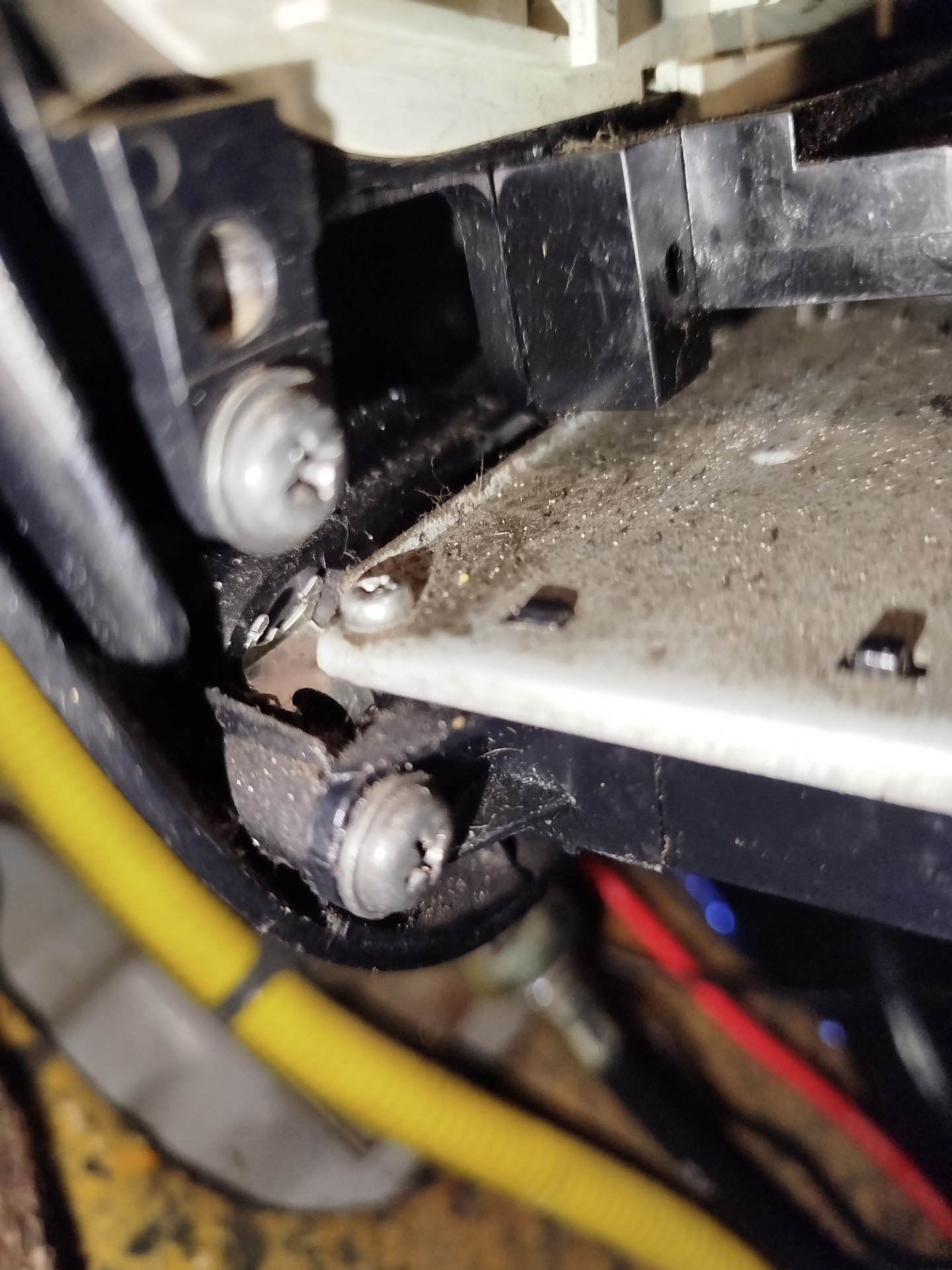

Да не слушай ты этих сказочников кто за 2-3 часа с перекурами двигатель перебирают.)
Фиксаторы тросов нужно садить на стяжки или изоленту, чтобы в следующий раз не вываливались.
Я надеюсь, что туда больше не полезу😅, я даже сразу провода для усика кинул, на будущее, ну нагат этот примус, ой, парприз)))

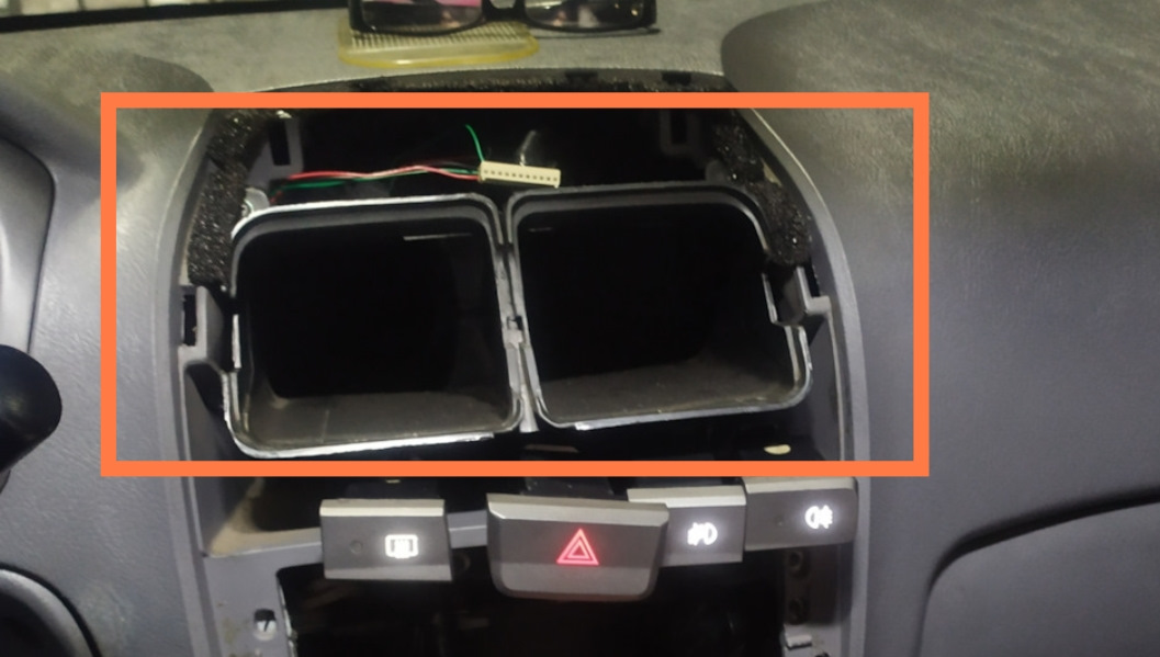

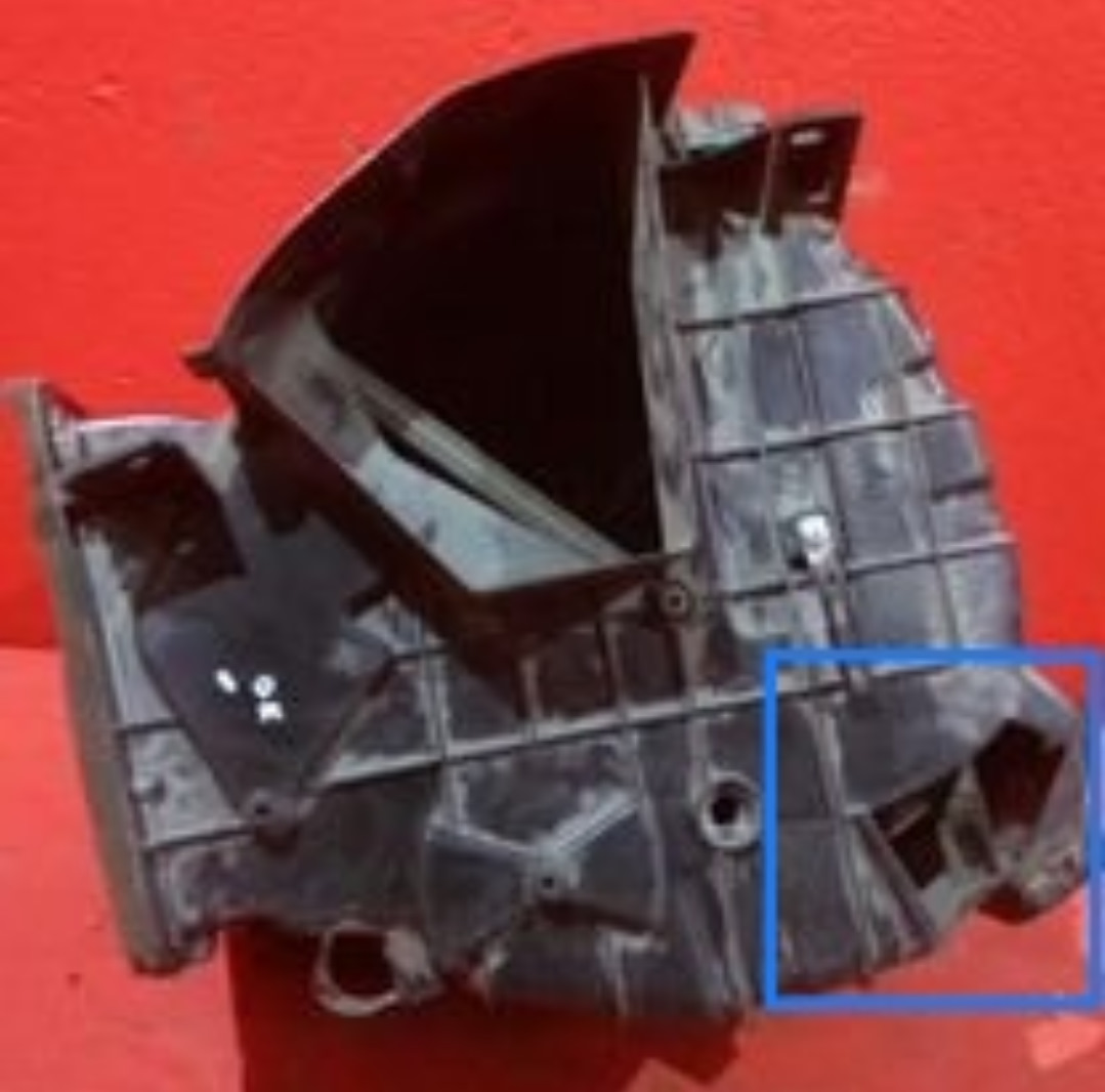

Я много уже кого спрашивал, пока никто не ответил. Уронил однажды в центральный воздуховод саморез и он теперь там где-то в блоке климата катается на неровностях. Не подскажешь там реально как-то его магнитом выудить и с какой стороны лучше?
Без центральной консоли, короче 6 винтов открутить, снять бороду и вот где пассажирское место есть окно для обдува ног, но это не точно! Ведь он мог так глубоко не провалится. А так я сегодня когда зажим искал, натыкался на дно печки и вот магнитной палкой можно вытащить, но опять же если он там.
Miegat
Или снять передок, там откручиваются воздуховоды, можно попробовать магнитом на веровочке
Да я пробовал в воздуховод маленький неодимовый магнит на веревочке закидывать, даже ездил так непродолжительное время, безрезультатно. Тоже думаю бороду скинуть и там чуть больше простора для маневра будет. Просто понимать бы какая там конфигурация блока внутри и какая нижняя точка, которой достиг этот злосчастный саморез.
Вот такое окошко
Аа, я понял. В него смотрел, там пусто. Саморез где-то сверху катается.
Скорее всего по заслонке, наверное только снимать, но не советую 😅
А что за заслонка?
Вот эти на 4ёх винтах
Заслонка, что регулирует поток воздуха в самой печи
А че магнитом выудить никак?
Пока не попробовать, не узнать. Снятие этих диффузоров может облегчить поиск, но если он уже в самой печи, думаю проще его помянуть, но можно и психануть и разобрать😁
