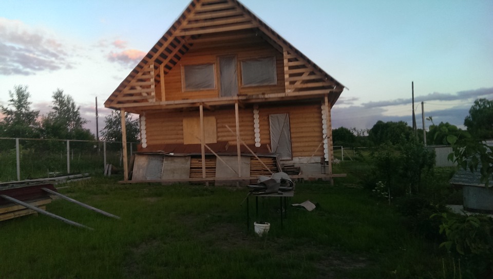

Полторы недели ничего не писал, т.к. с родственниками на даче собирали дом.
