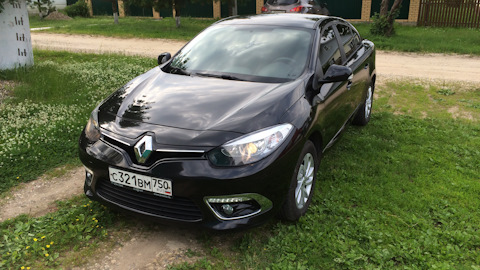

Однажды попробовав "вееры" не представляешь без них жизни совсем…
Даже на братовом Логане, на котором пришлось, покататься пока я ставил мотор, через пару дней появились вееры (на Логан отлично встают вееры от Вольво (лучшие вееры!)), которые не очень подошли на Пассат…
Вот и на Флюше этот вопрос меня не отпускал

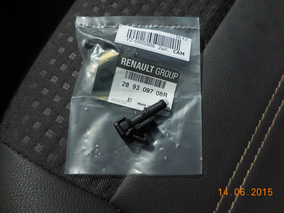

Так что покурив эту тему в рамках Флюенса было куплено:
"Жиклер омывателя стекол (плас) — 289309708R"
Запчасти на фото: 289309708R

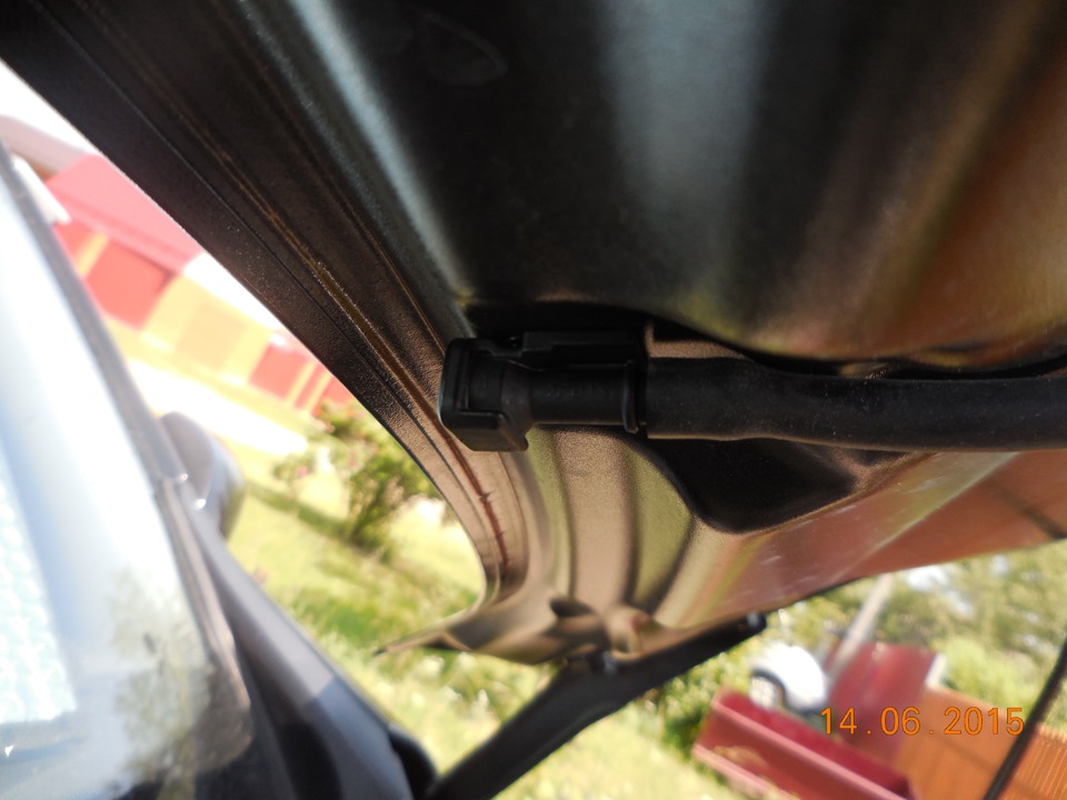

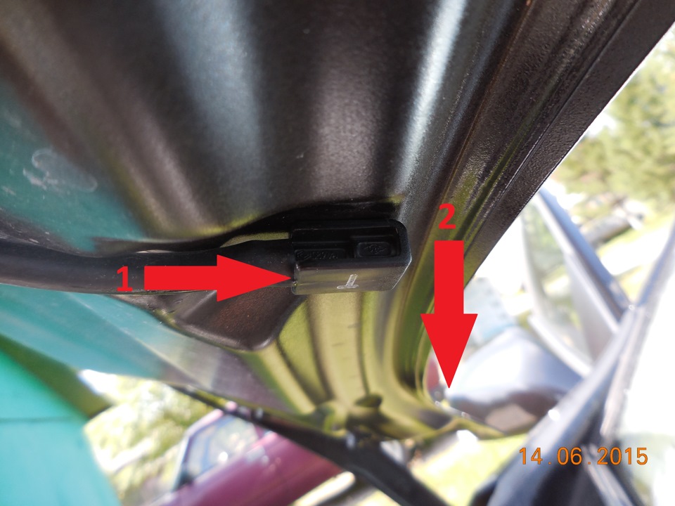

Далее надо снять старые
Дабы не сломать ничего, делай по схеме;)

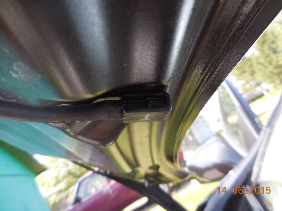

И в обратном порядке ставим новые)))
Ну и вот разница:
Всем мира!
На подходе еще немного "рукоблудия"))) Ну неймется мне))

А по этому номеру пара идет, или одна?!
Одна.
Да, веерные форсунки — это гуд ! А с доп насосом — супер гуд.
Доп насос? А надо ли?
Ну меня без дополнительного насоса они как-то не очень хорошо поливали, а с ним — веер настоящий, как на ситромоне с4.
Эмм, единственное что меня останавливает от установки данных поливалок, это то, что на скорости 100+ они вообще никакие, так что тут сам каждый выбирает

заказал из Европы по 334р за штуку ждать 30 дней, по России цена 480р обещают привезти за 11 дней.
Я не пожалел, результат на лицо!)))
то же приобрел веерные форсунки (289309708R), 2 месяца ожидания за счастье и сумму 668р (пара)

а что фотки перевернуты или мне кажеться
Не, тут форсунки на капоте с обратной стороны стоят))) Так что все правильно)))
На той фотке где веер, понятно как это, там видно лучше окружаюший мир)))
