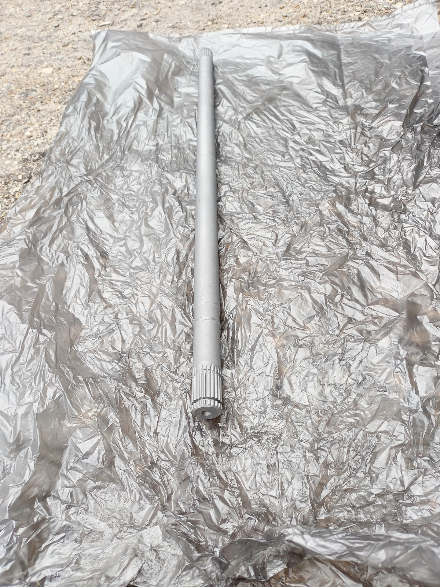

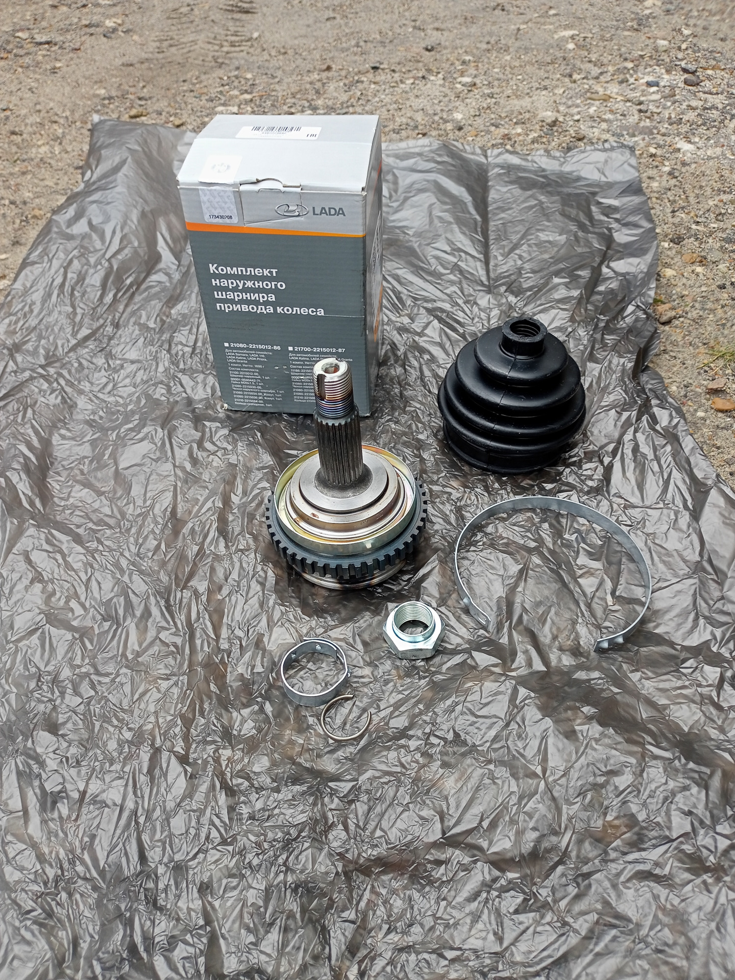

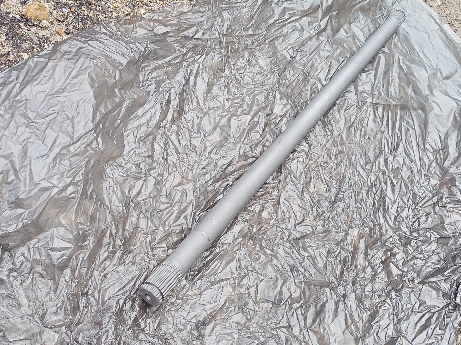

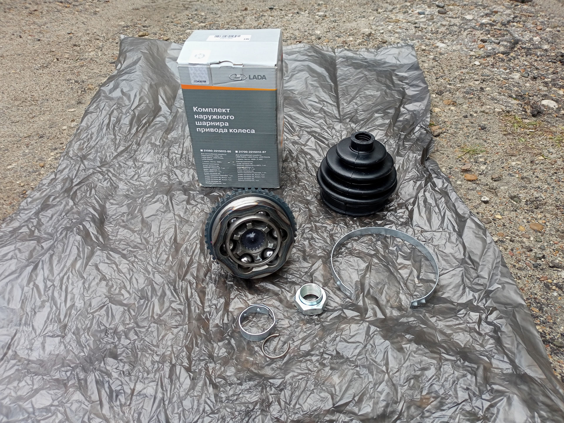

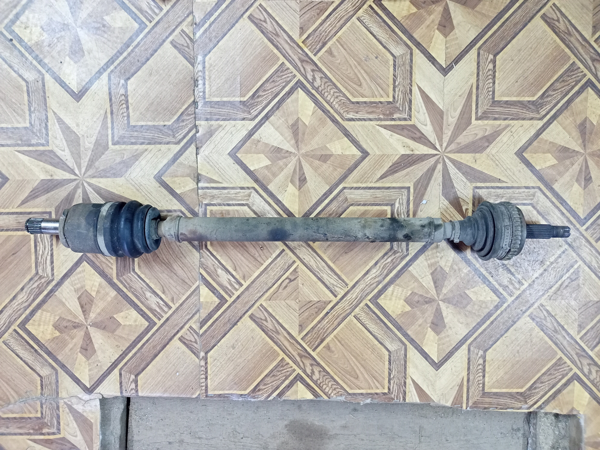

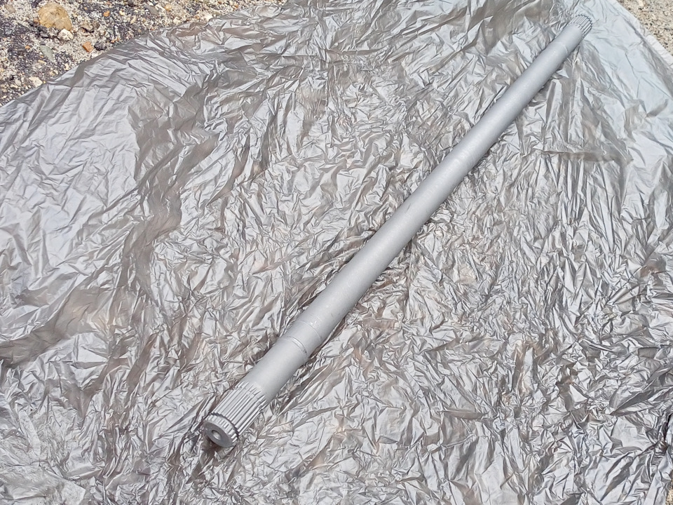

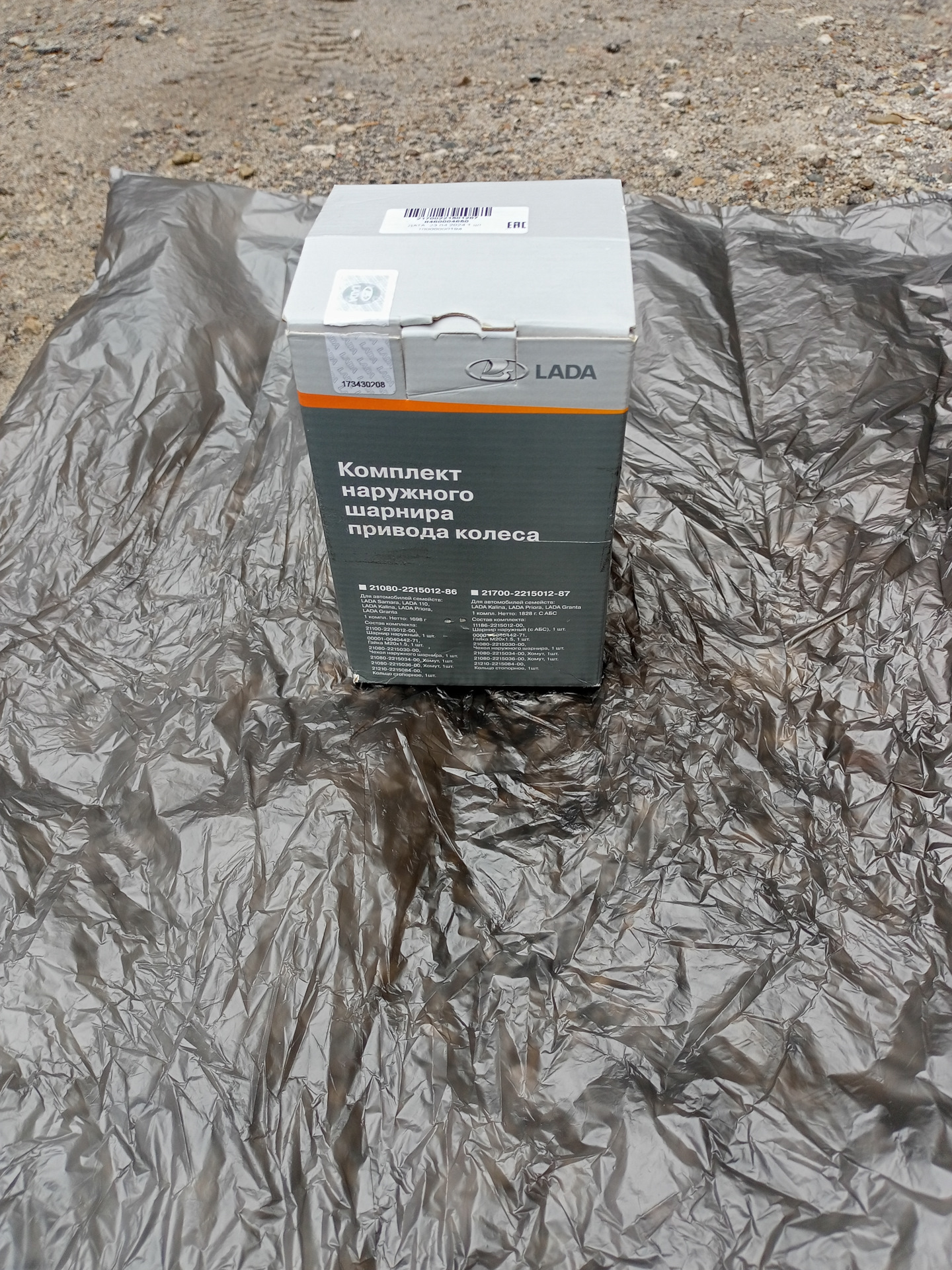

Здрасьте всем.

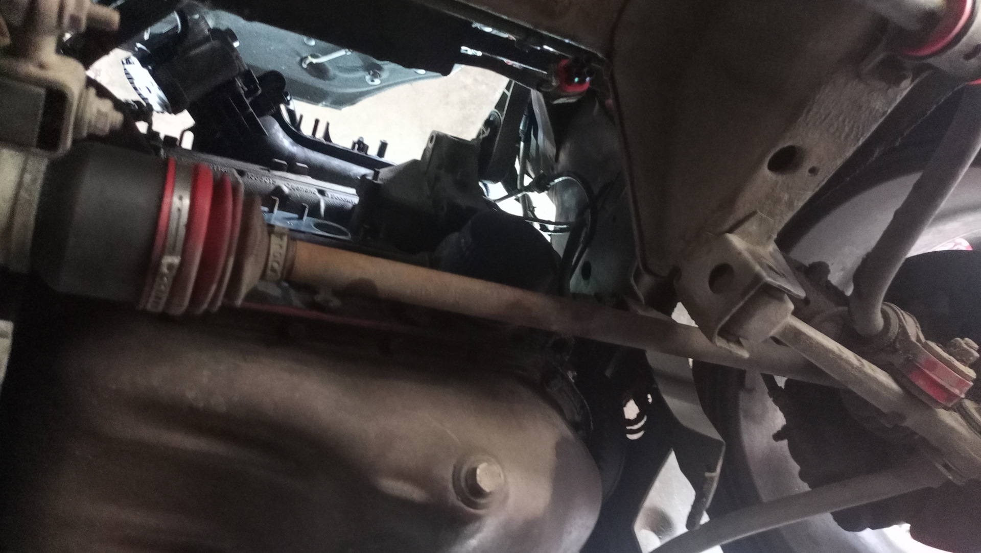

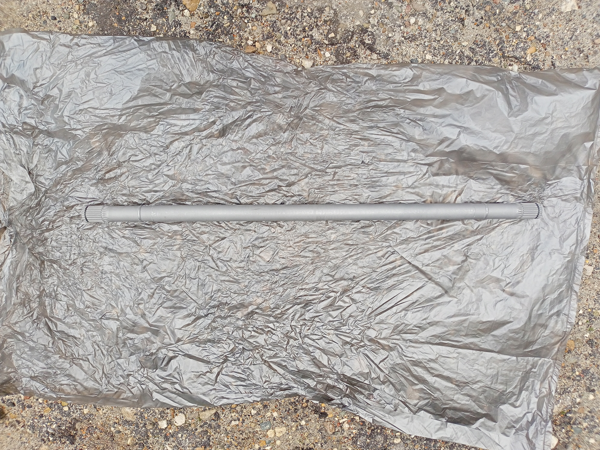

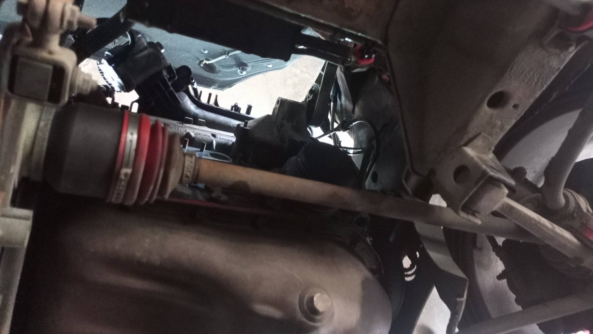

Давно хотел заменить правый вал привода заводской толстый на тонкий, так как приорик на занижение он бьёт на кочках об лонжерон.
А тут как раз совпали звёзды.

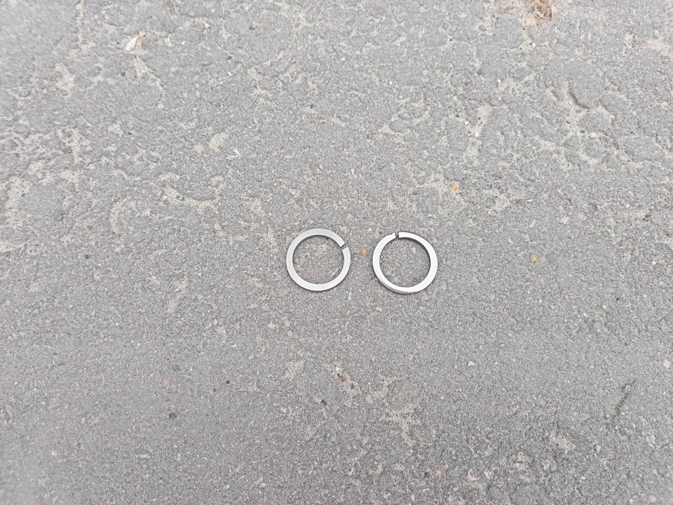

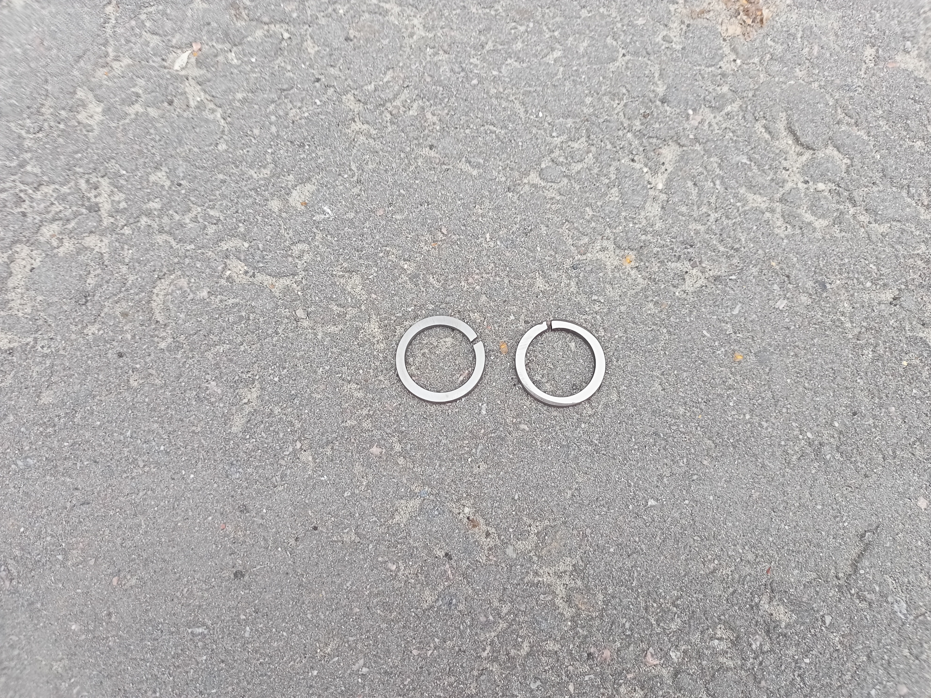

Правый привод заказывал на озоне, он правда без стопорных и упорных колец.
Вот ссылка
ozon.ru/t/N0LZB9G

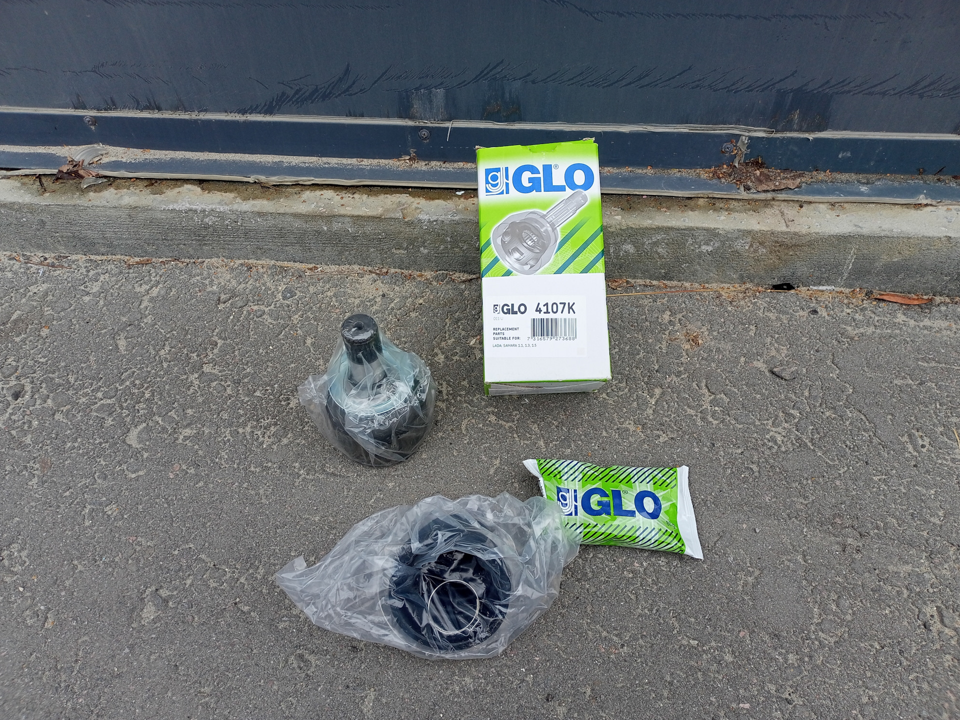

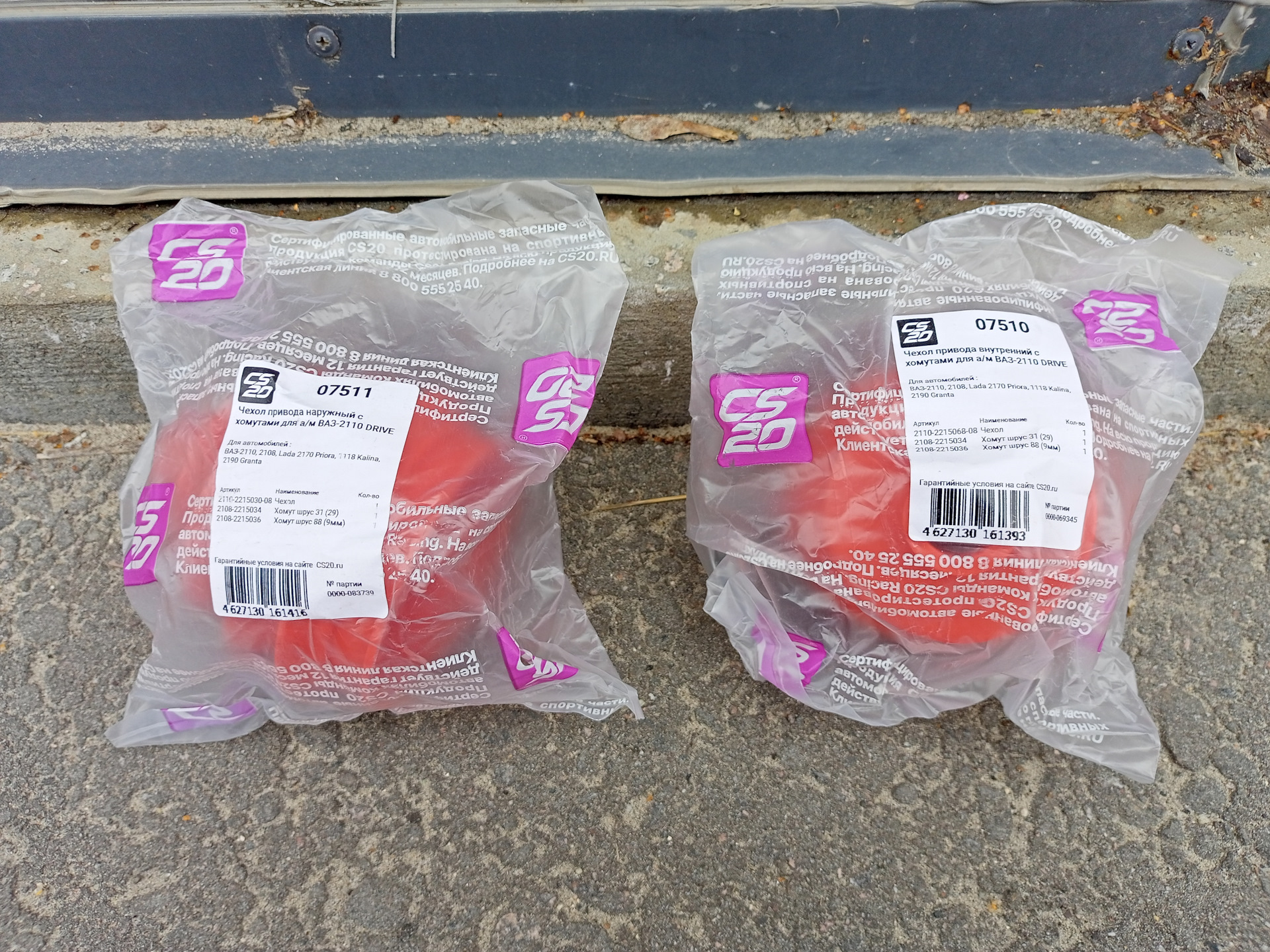

Так же приобрёл пыльники от CS-20, внутренний и наружный.
Вот ссылка
ozon.ru/t/PlqbpDG
ozon.ru/t/4jGEQW0

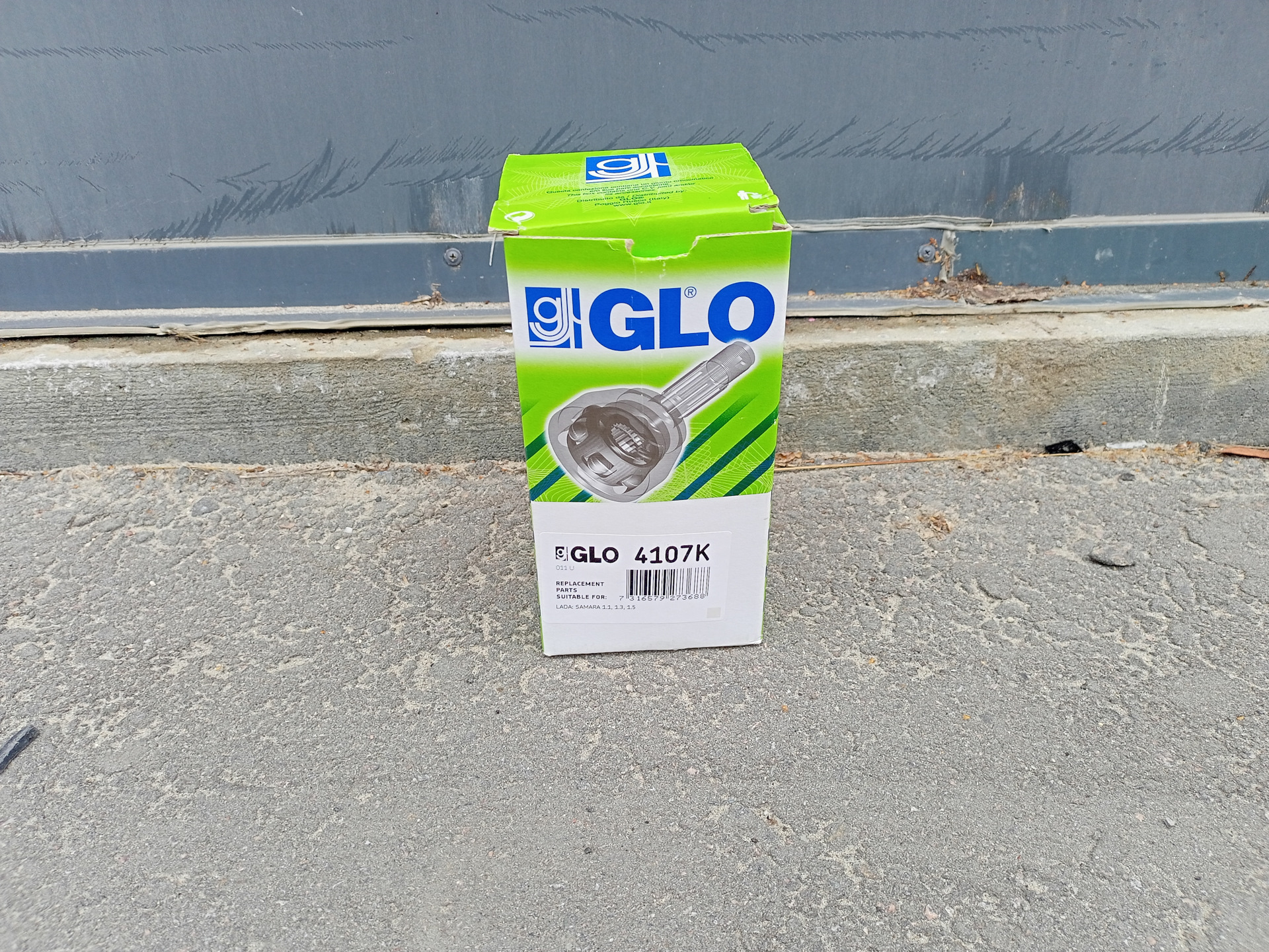

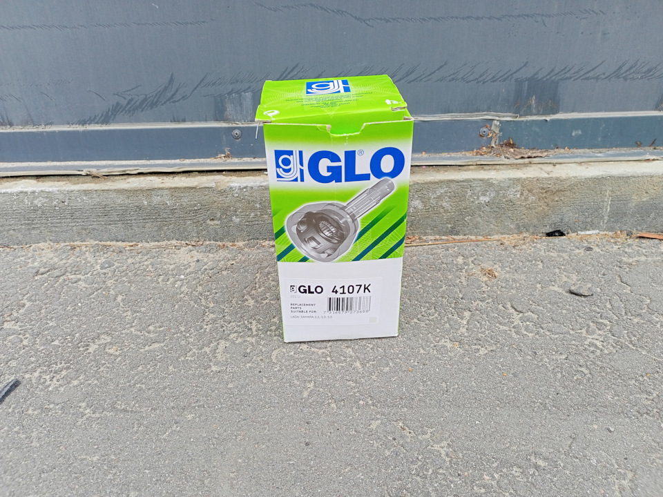

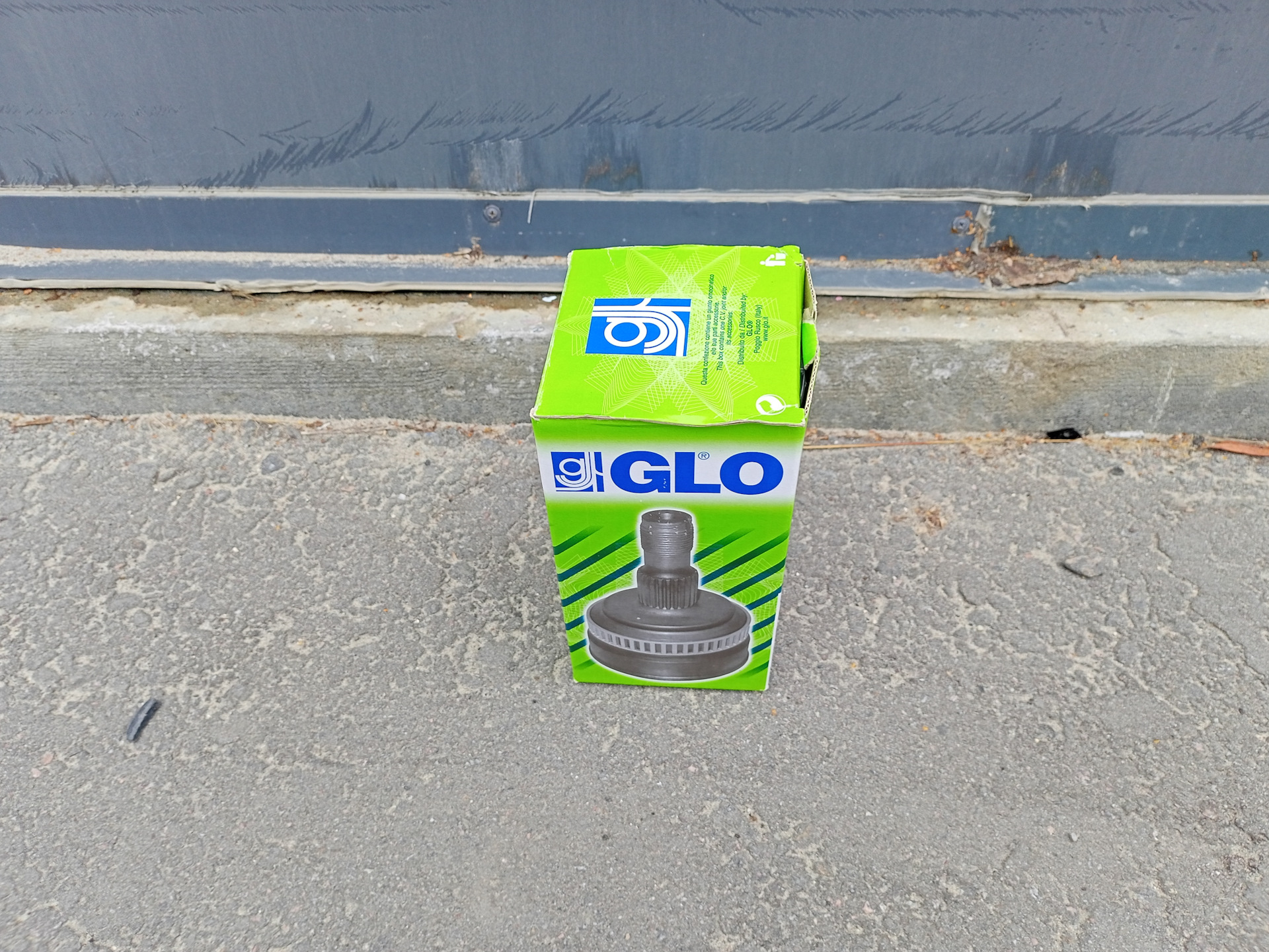

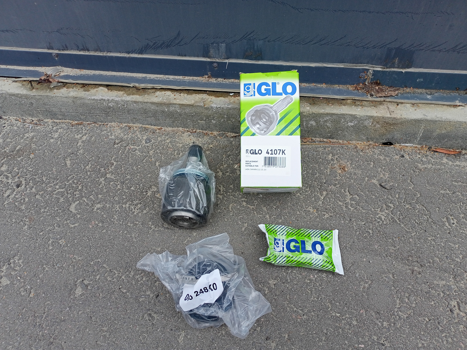

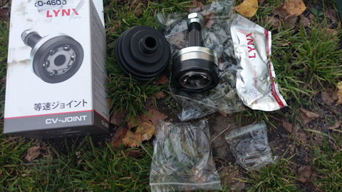

Так же наружный Шрус или гранату от Лада с АБС завод, от GLO не нашёл.
Внутренний Шрус или гранату от GLO
2 упорных кольца на привод
Всё делалось на СТО у хорошего мастера, так что фото нет
Цена вопроса 8570 рублей
Спасибо за внимание
Запчасти на фото: 4107K

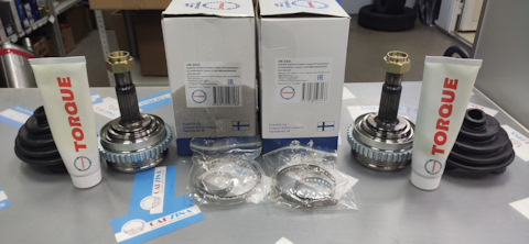

А что по надёжности ?
Ну лада прошла 11т км, так же и внутренняя GLO, а вот наружная левая GLO 31т км, правая пока на приводе стоит тоже GLO, но она прошла 10т км
Где купить glo внутренний нынче?
Х/з где нынче взять, искать по магазам, где остались остатки
Почему именно GLO ? Не ваз и допустим триангл;)
ни раз ставим GLO шрус и все отлично с ним.причем Италия производитель
При каком занижении вал начинает задевать за лонж -90?
-70
MKS1337
У меня при -90, у кого стойки Астон у них уже при -70
MKS1337
-90, при -70 еще можно ездить
