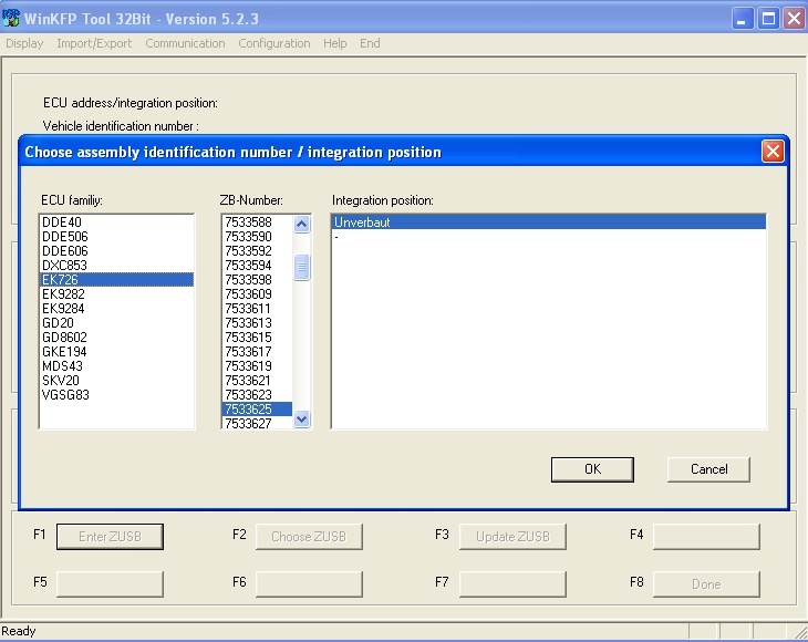

10. Открываем наш обновленный WinKFP с уже подложенным данными из раздачи выше
11. Жмем Comfort mode
12. Жмем Enter ZUSB
13. В появившимся окне вставляем номер будущей нашей прошивки (7533625 — для м62в44).
Жмем ОК
14. Появляется окно с уже выделенным путем, где надо просто нажать ОК.
(если у вас тут пусто — значит данные вы не закинули в KFP, внимательнее смотрите в раздаче как правильно обновить)
15. Жмем Done

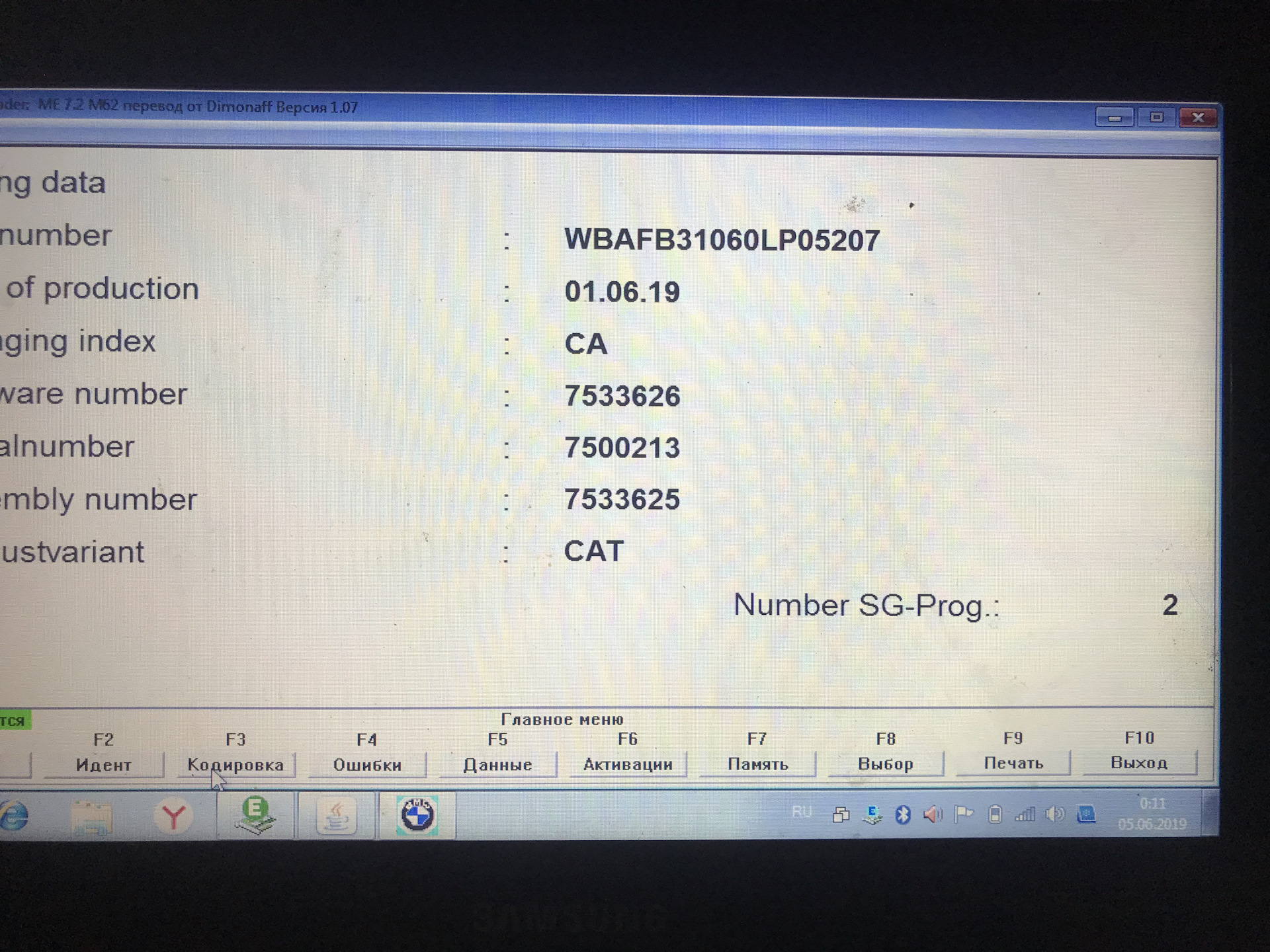

не работает 7533625
Доброго дня. Прошивка у меня дме стоит 7532675, игра выдаёт дата выпуска 22/03 хотя машина 10.2002 выпуска, у меня значит уже прошивали этот блок?

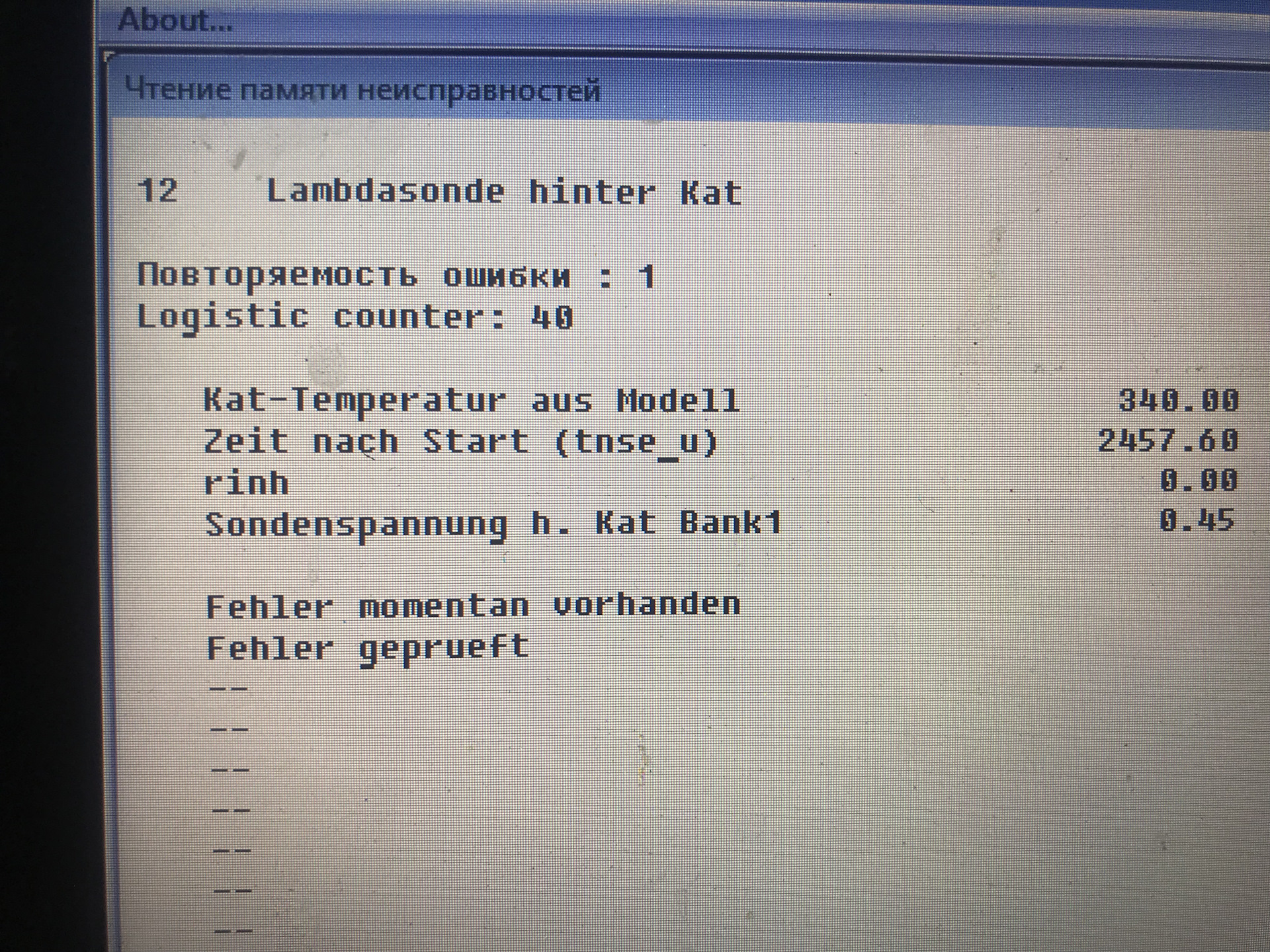

не работает данная прошивка, все-равно ошибки по лямбдам вылазят
Привет зделал все как у тебя описано но и до прошивки и после у меня не было ошибок по лямбам т.е я вырезал каталки поставил пламя гаситель скину 2 задних и ездил ошибок нет и чек тоже молчал и прошивалась без ошибок и один раз и 5 минут не было выскочил ОК и все.это нормально или нет?

Хотя Прошивка вроде пишет с этим номером щас «7533625», ошибки так и висят, 4 ошибки и все пишутся как за катами
Приветствую, тоже зашил 7533625 на х5 м62, сами разъёмы давно отключенные болтаются, естественно потом потёр ошибки и сбросил адаптацию, но странно что ошибки в инпе появляются снова, у всех так?, и в инпе пишет что версия cat
У меня так же, попробую ещё раз перепрошить, хотя шил уже даа раза

Выбил каты, отключил разъёмы, потёр ошибки — а они не трутся. При этом джеки не горит и не горел никогда.
Вот чтобы не было этих ошибок нужно перешиваться именно с отключенными лямбдами, т.к. только в момент прошития комп анализирует режим работы.
