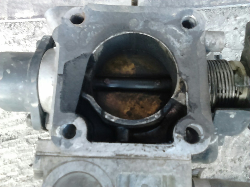

При запуске двигателя обороты стали падать до минимума, но комп их регулировал сам до нормы.Было принято решение почистить БДЗ и КХХ.Для этого купил карб клинер, все снял, почистил, собрал, отрегулировал ХХ теперь радуюсь.При запуске дрыгателя обороты не падают, все работает ровно.
P.s. за качество фото сорян-фотал на разводной ключ

Тоже собираюсь ) а как обороты потом выставлять)?
выставляешь внитом на БДЗ.потом глушишь, скидываешь клеммы, ждешь минуту, потом накидываешь-заводишь, и, если, все норм то оставляешь так, если нет, то регулируешь по новой)
