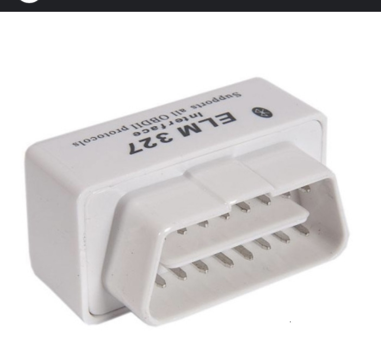

Похоже он есть у меня. Сейчас пришлю фото. Если я не ошибаюсь. Достался в наследство с машиной.
TSARIVAN
Вася бы помог понять, есть ли беды с фазиком тоже. Посмотреть адаптацию распредвала.
Это не он случаем?
Нет
Katyveber
Это не он случаем?
Это обычный блютуз сканер. Его можно к телефону подключить, ошибки им можно прочитать.
Katyveber
Это не он случаем?
Можно и этим косвенно посмотреть, опережение зажигание должно быть +- 0, если в плюс или минус много дает меняйте клапан, замена 15 минут

Не очень в этом шарю. Был диагност с планшетом это все что могу сказать. Не сильна к сожалению. Но доверяю ему сосед.
Купите Васю 1500 на алике. Поставьте софт на ноут и кидайте сюда ошибки. Научим разбираться, поможем чем сможем
Можешь подсказать какой именно брать, чтобы норм работал. Хочу себе взять, буду разбираться потихоньку, учиться
ozon.ru/t/aoavy1y
Спасибо, заказал
Granttavod
И одисом нет ошибок?
Я к тому что Васей можно и не видеть ошибки
Вася покажет ошибки в любом случае.
Хз. У меня недодув показывал только одис, Вася не видел
Вася тоже показывает недодув.
Значит мой Вася кривой)
