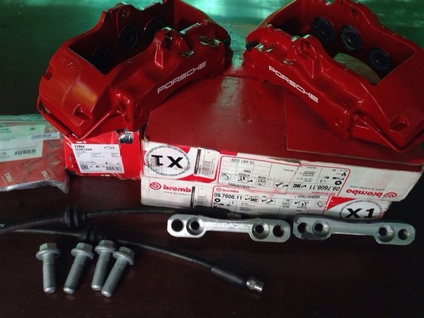

Для установки нам понадобиться:
20.7669.81 (BREMBO 18ZL) + 20.7669.91 (BREMBO 18ZR)
A1634210312 (Brembo 09.7606.11) — 2шт Диски тормозные от MB ML 55 AMG 345x32мм
7L0698151P (TRW GDB 1548) — Колодки тормозные
7L0698269A (TRW PFK 503)- Комплект монтажный тормозных колодок
N90685403 — Болт с шестигранной головкой 4шт
443611707C (TRW PHB112)-Шланг тормозной 2 шт
Переходники 2шт!

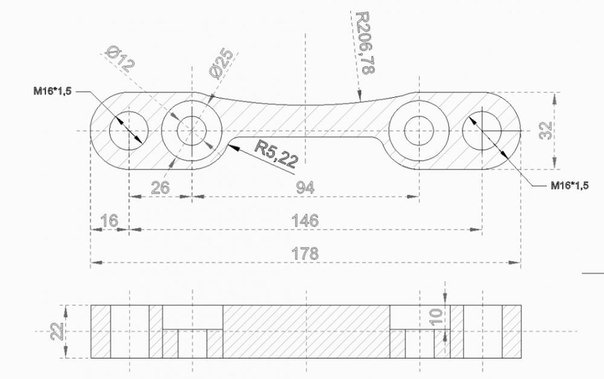

3.Дружим переходники с поворотным кулаком!Ступицу нужно чуток болгаркой подправить, дабы диск сел нормально!На фото видно в каких местах кулак подвергается стайлингу!

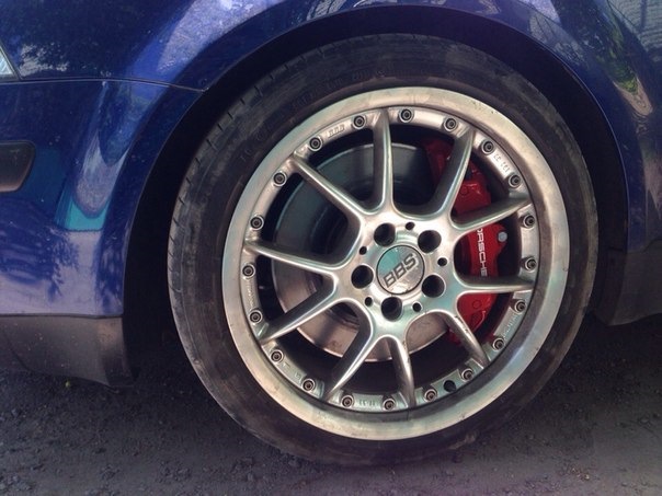

4.Конечный вид, в собраном состоянии…Тормоза прокачаны.
5.Диск с полкой и вылетом 32, сел еле еле.между диском и суппортом расстояние очень маленькое буквально 1-2 мм, но ничего не черкает.

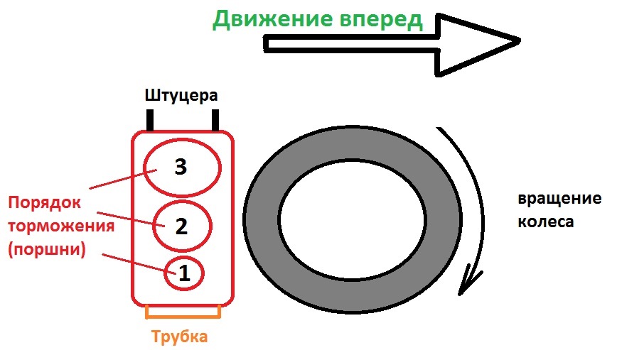

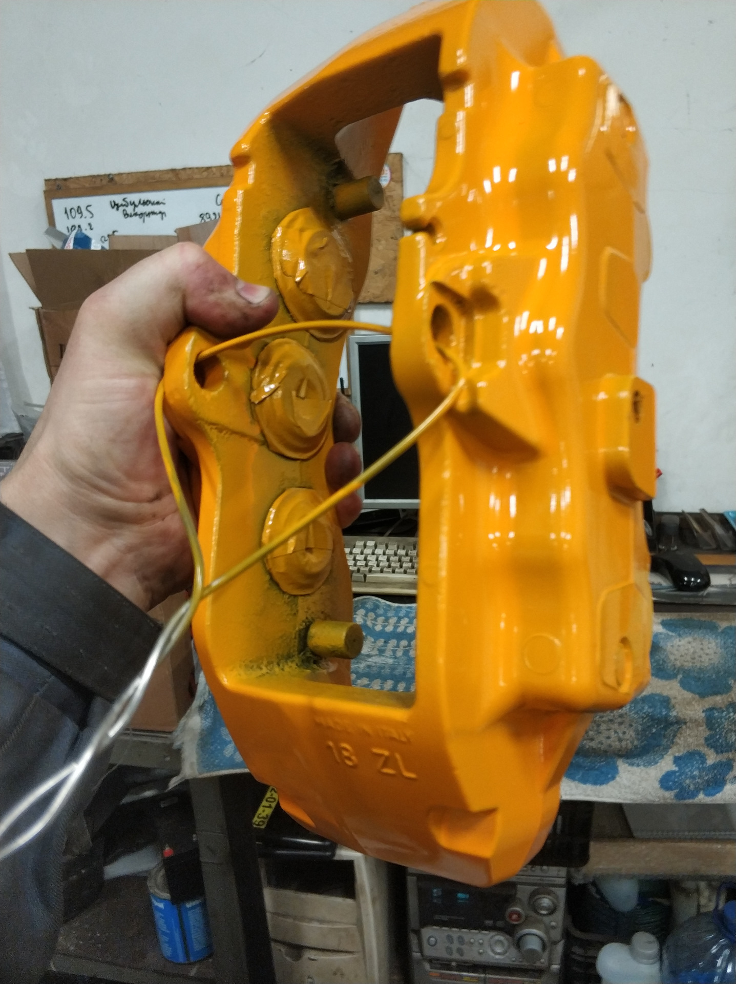

Что такое суппорта-"перевертыши", объясняю для тех кто задался вопросом для чего нужно было менять трубки местами и подымать большой поршень на верх.
В суппорте у поршней разный диаметр и, как результат, усилие.
Расположение — маленький — средний — большой.
Вот таким образом он и начинает прижимать колодку. Если порядок изменить — то большой поршень очень быстро сожрет переднюю часть колодки, а задняя будет прижиматься малым поршнем и расходоваться будет значительно меньше. Правильный порядок можно сделать, только поменяв суппорта местами и переставив трубки.
После установки проехал уже 1500 км…Притирка была не жесткой, резких торможений не было…После притирки пару раз были экстренные торможения с 100-0, стал замечать что теперь не хватает ширины резины)))Разница очень ощутима, теперь копаем информацию по поводу задних тормозов и ГТЦ…

получается штуцера должны быть сверху суппорта, а маленький поршень должен находиться внизу ( как на картинке), верно? Мной порядок — это неверная рабьта суппорта будет?
Да, все верно)
Почему тогда на всех фото в инете штуцера вверху и маленький поршень вверху, ни одной фото ещё не увидел где было бы наоборот, кому верить?
В чем проблема?открой ауди клуб и почитай про установку 18з на пассатах б5, ауди а4 а6
То есть на схеме у тебя правильная установка? Просто у меня нет таких проблем чтобы переворачивать слева на право… Вот на фото 18zl и ставиться он слева. Поршень большей сверху и прокачка тоже…

Есть вариант через тебя приобрести такие переходники?
Я думаю цена вопроса доставки будет космос, проще чертеж отдать токарю и он сделает)
Делал из металла или из алюминия?
Металл, как то хорошего алюминия не смог найти, нои побоялся
