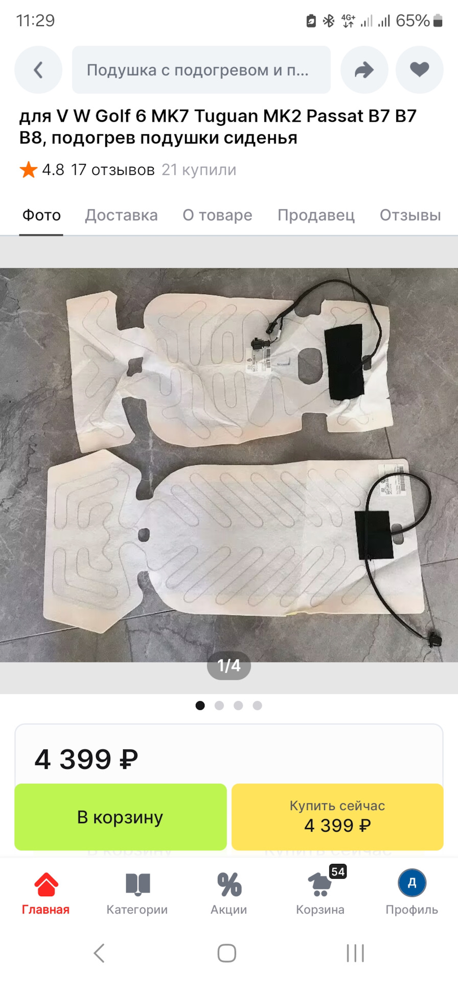

можно любой мат купить, хотите с Китая, хотите любой по размеру подходящий. хоть от ваза, он копейки стоит. греть будет аналогично. главное по размеру подобрать максимально закрывающие сиденье.
Не все так просто, там разная форма матов из за креплений обивки и разная мощность в зависимости от материала.
подходящий по форме, а про мощность там +- одинаково все +- 60 70 ватт

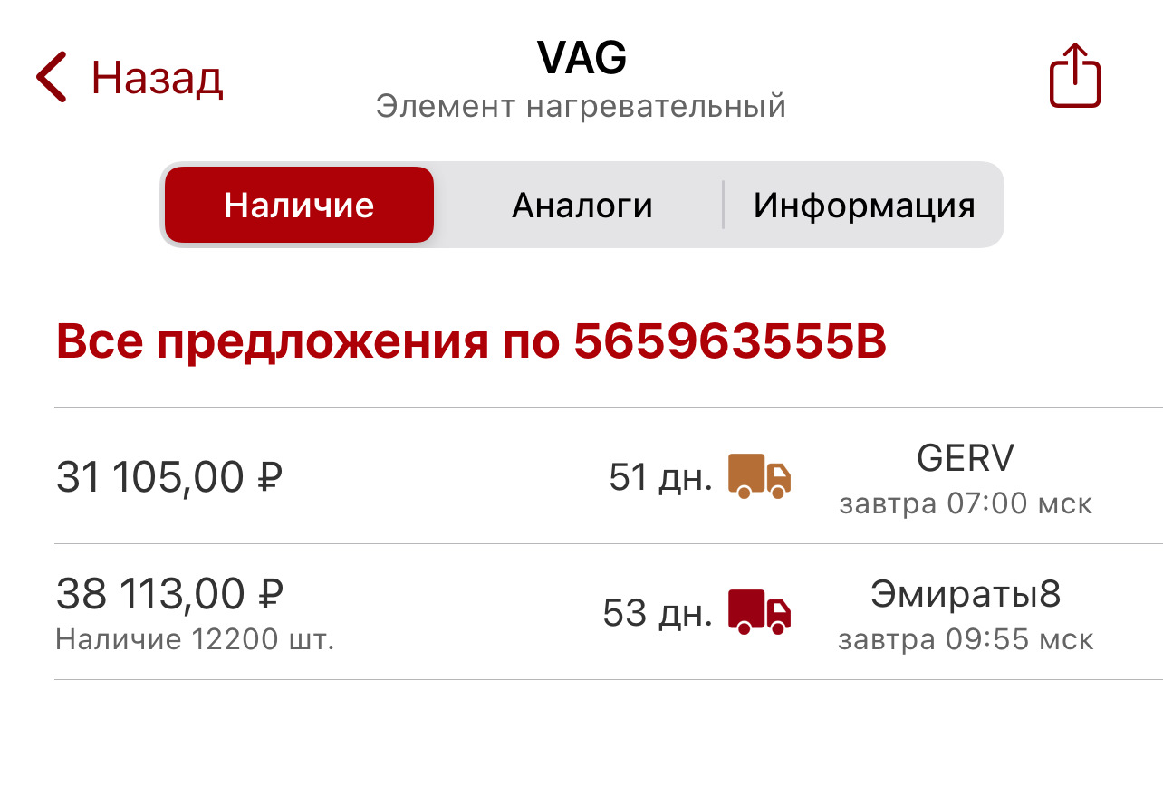

По артикулу 5NA963555F на автодоке находится в пределах двух тыщ. Зачем нам алик?

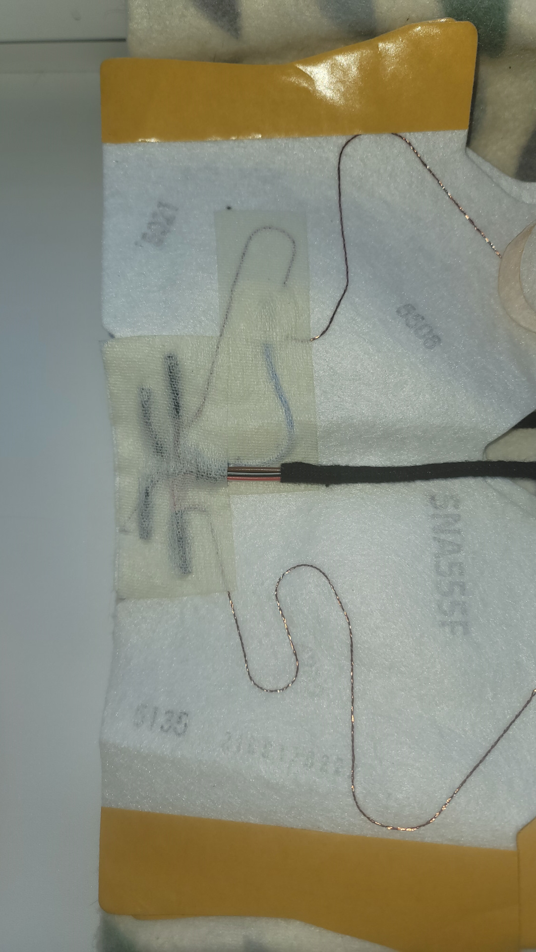

Помню на Пассате ремонтировал провод на сидушку, он как раз проходит между сидушкой и спинкой. Надо только обивку сиденья сзади снять и немного вперед сдернуть и будет видно. Скорее всего провод перетерся. Менять мат из-за этого не имеет смысла.
Если спинка кресла греет а низ нет. Проблема в самом мате . Разбирать кресло снимать шкуру смотреть место соединения мата . Менять мат.

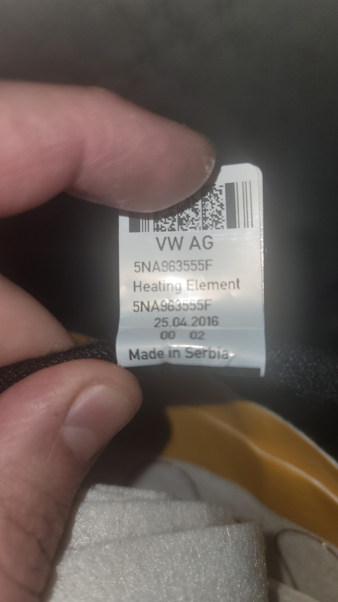

У вас на фото артикул 5NA555F. Он плохо ищется. Попадаются 5NA963555F. Какой верный?
Это для кожи.
Похоже контакта нет на сидушку, на спинку есть. Вот и вся проблема. Такое часто бывает, особенно если коленкой опираетесь часто
