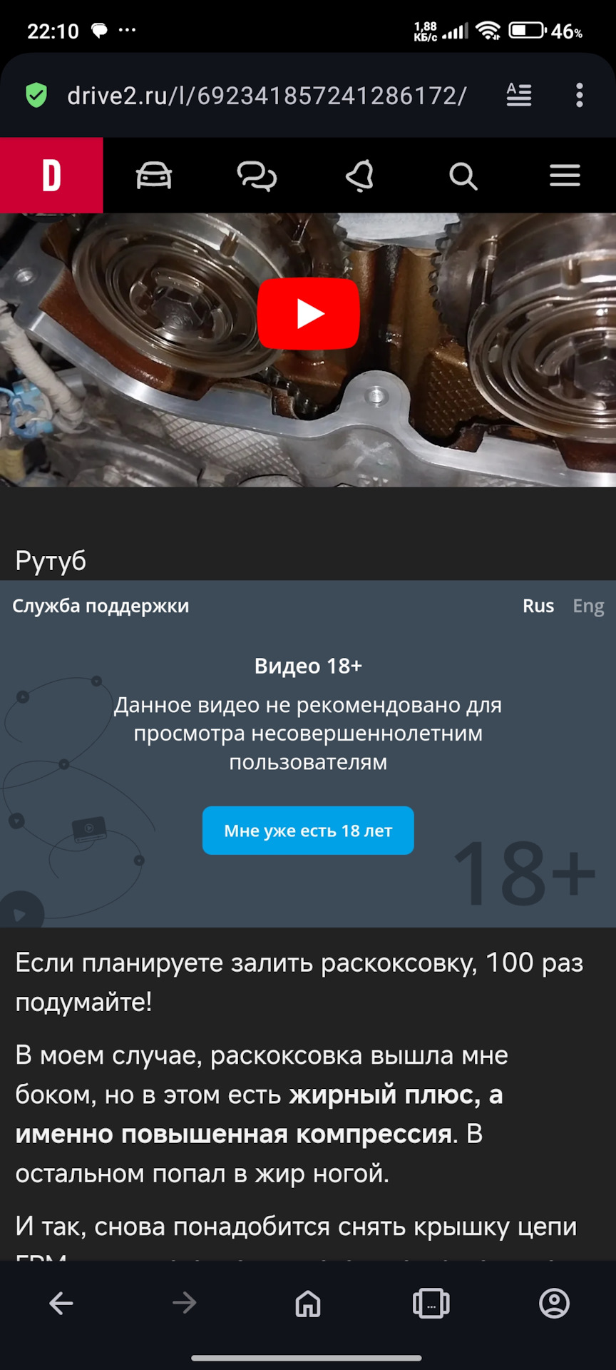

Ютуб
Рутуб
Если планируете залить раскоксовку, 100 раз подумайте!
В моем случае, раскоксовка вышла мне боком, но в этом есть жирный плюс, а именно повышенная компрессия. В остальном попал в жир ногой.

Это что за "порно" такое в видео что его… )
Прежде чем залить видос, спрашивает, для детей или нет, так как иногда проскакивает мат, иногда, потом спрашивает, есть 18 или нет
Ясно )
