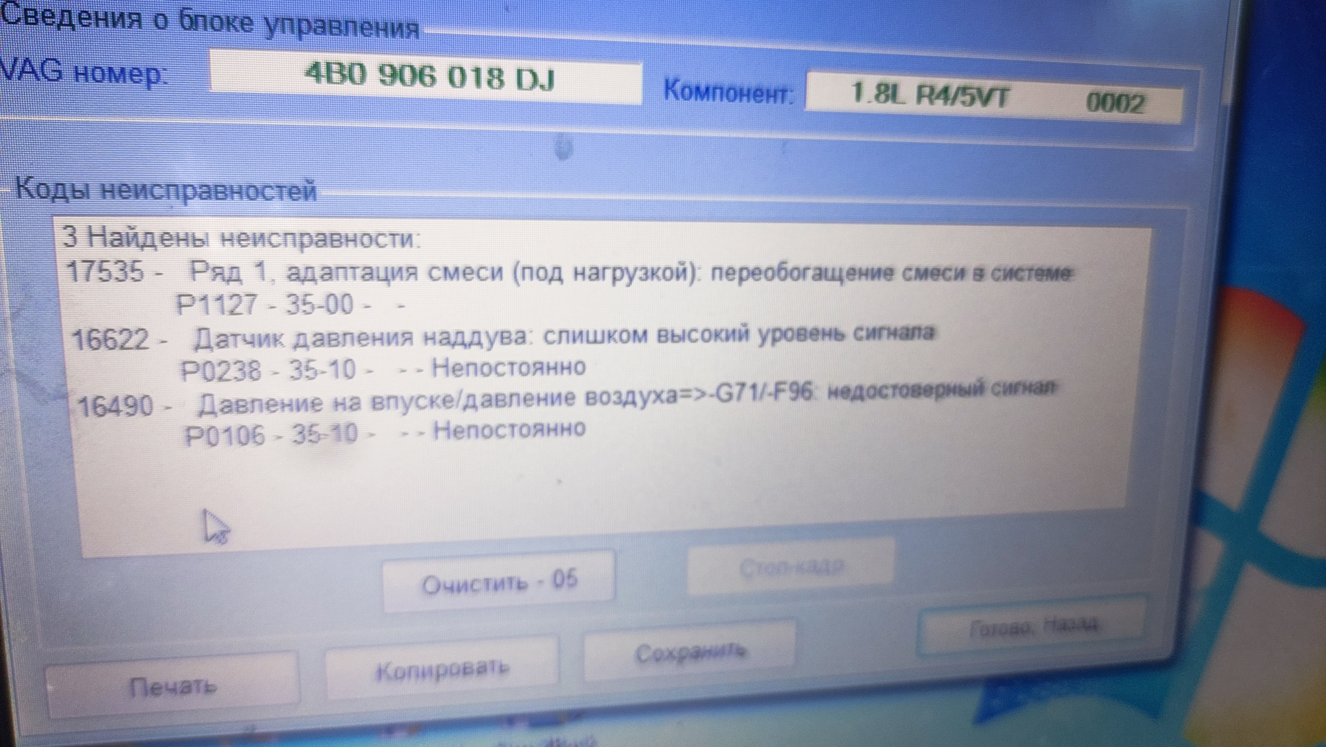

Собрал завёл и вот тут начинаются танцы с бубнами выезжаю на улицу машина стоит греется, чувствую сильный запах бензина, мотор прогрелся я поехал домой, на приборке расход если селектор акпп в драйве 3 литра, в горку литров 40-50 и вообще не едет и звук свистящий, толи подшипник толи турбина или комбо.
С горем пополам доехал до дома, естественно радости от проделанной работы я не ощутил,
На следующей день вернулся в гараж посмотрел ошибки
Проверяю датчик давления и фишка не до конца вставлена, вставляю фишку и стираю ошибки
Что было, когда мотор сломался через клапан пошёл воздух мозги это увидели, перед пуском нового мотора надо было стереть ошибки, а я забыл про это совсем.
Стёр ошибки воткнул датчик и поехал кататься изменений 0, и какой-то шум свист турбины как будто, ну наверное не герметично где-то, хотя собрал все нормально в себе уверен, поэтому перед опрессовкой подкидываю другой инжекционный насос, грибок и клапан байпас, еду кататься изменений 0, снимаю интеркулер-вдруг там тряпка попала я же затыкал отверстия может не вытащил где то что-то, вот это что то и всосало, но нет всё нормально с кульком он целый и продувается хорошо, на герметичность тоже проверено.

Это уже не 50 как было, стало лучше и решил попробовать снять логи
Вроде дует турбина, буду копать в сторону топлива, замеры на холостом это не о чём, на холостом она нормально работает, плюс ко всему заметил что один цилиндр был залит топливом сильнее остальных, в планах поменять топливный фильтр, форсунки на стенд, замер давления под нагрузкой, если что махнуть насос. Сейчас только одна ошибка 17536

в 91й и в 93 группах какие значения?
Не успел замер сделать, турбина по дороге высосала всё масло, stop motor сказал пассат… не пережила она видимо куски раздолбаного клапана, пошла в след за старым мотором
замер давления надо делать на пробку(с пережатой обраткой), будет 6 значит хорошо
мульт +15, это или подсос нефиговый, или насос помер топливный или шланги передавил что врядли
нужно сделать опресовку
Делал опресовку, всю систему перелопатил, как раз на этом и остановился, подсос или топливо, значения пока не могу посмотреть, форсунки снял вчера
А зачем калитку смотрел в турбе, если улитку надо смотреть? Мусор из цилиндра в первую очередь крыльчатку разносит в горячке
Выложи не обрезанный скрин лога, не дует у тебя турбина, давления же нет
Это не обрезанный я не смог разогнаться сильнее на 4000 мотор начал троить и глохнуть, лог снял со снятым шлангом, тоесть она дула сколько могла, дохлая получается?
Я имею ввиду, ты когда скрин делал, то обрезал верхние надписи в ячейках. Выложи еще раз чтобы полностью ячейки помещались. А так по тому что есть, видно что турбина вообще избытка не дает
