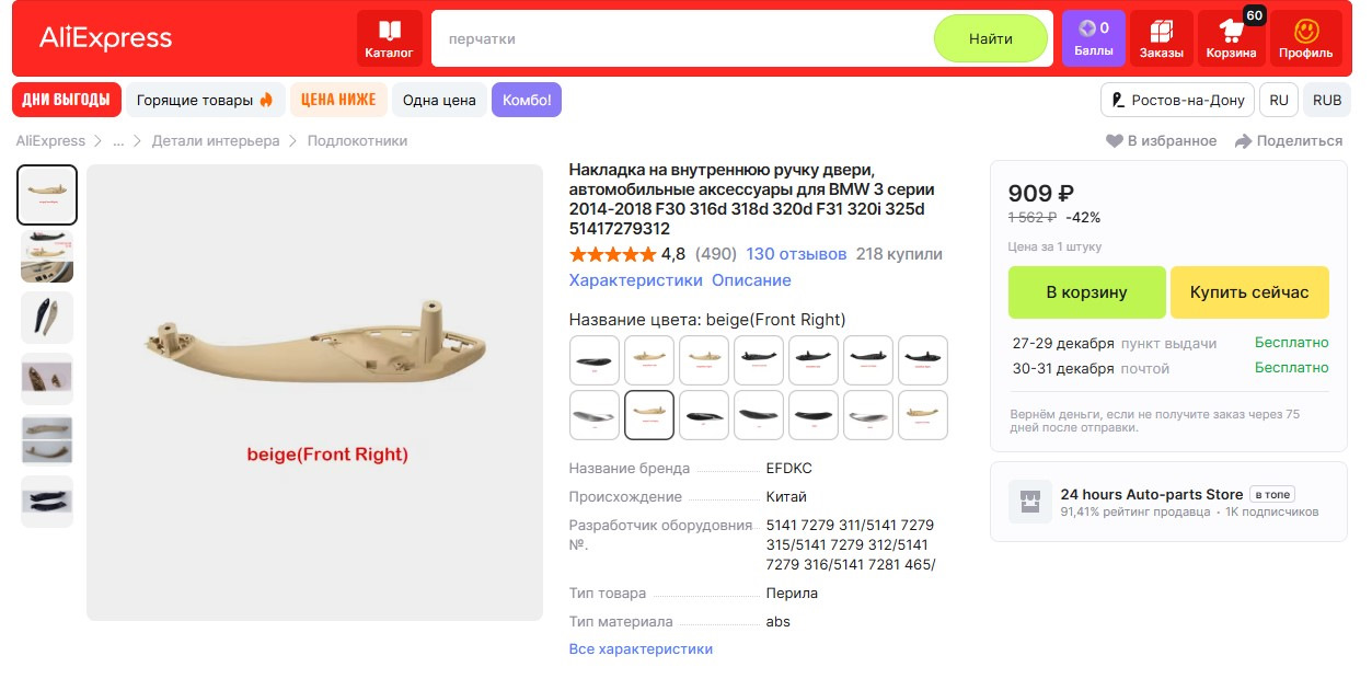

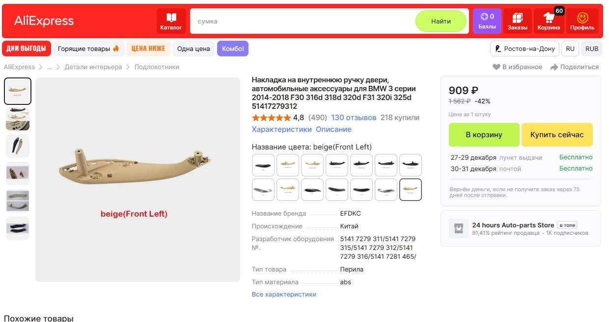

Сразу же после покупки авто были заказаны внутренние ручки дверей, т.к. оригинальные в ужаснейшем состоянии. Заказывал на ali:
Ссылка на ali — ручка правая бежевая
Ссылка на ali — ручка левая бежевая
Плюс НЕ оригинальных ручек дверей в том, что они полностью состоят из пластика, при этом оригинальная ручка сделана так же из пластика, но рабочая поверхность покрыта каким-то прорезиненным материалом, который в свою очередь на протяжении срока службы превращается в липкий пластилин.
Для замены потребуется снять обшивку, демонтировать старые ручки (высверлить пластиковые фиксаторы старой ручки (оригинальные ручки не съемные)), новые же ручки прикручиваем на винты или саморезы.
Как снять обшивку? —Ссылка на инфу по снятию обшивки
Цена вопроса 2000р. пара!

Получается НЕ оригинал ручка не софт тач пластик, а просто дубовая?
Да, просто пластик
А можно ее чем-то обтянуть? Типа алькантары? На место встанет?
Станет, если материал не плотный будет. Чтобы накладка защелкнулась нормально.
