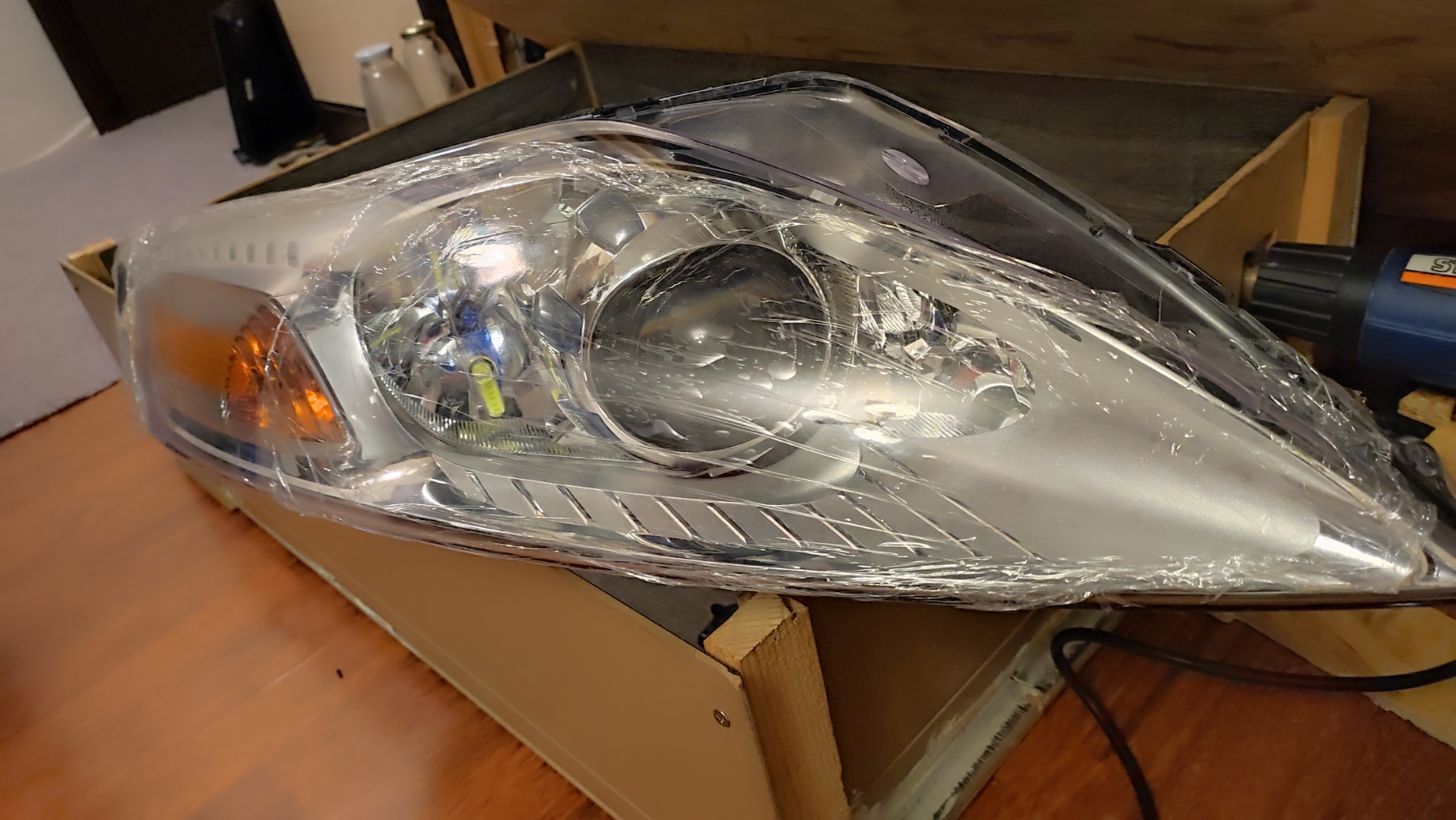

Всём привет, после того, как опубликовал пост, в котором делал фары для Санька, ко мне обратился KAlifer.
Это были фары с донора, мы обговорили нюансы и он мне их отправил СДЭКом.

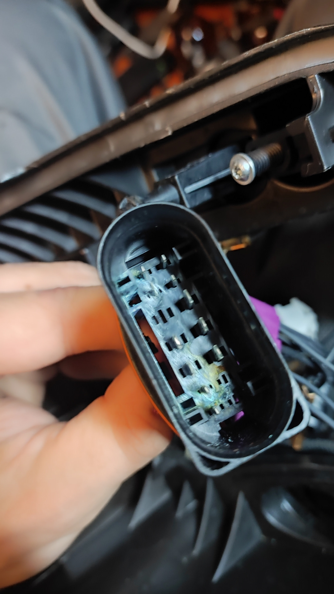

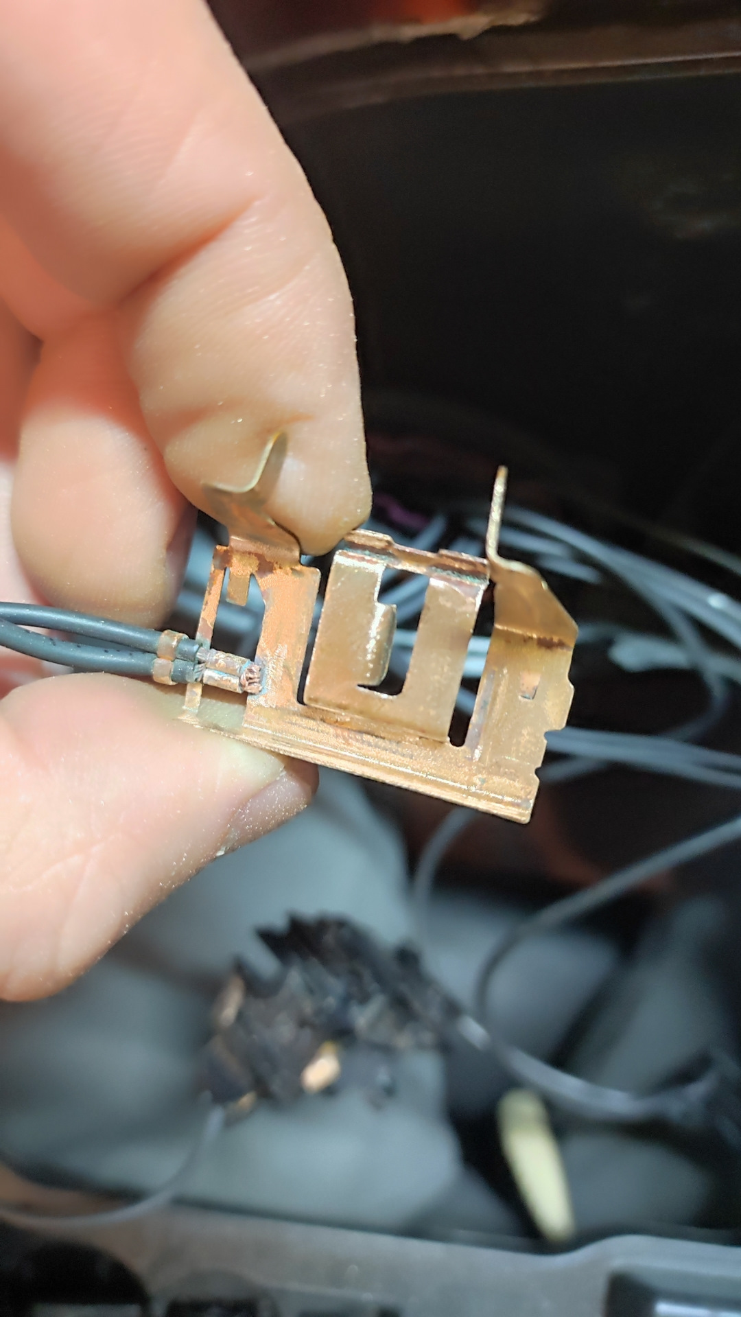

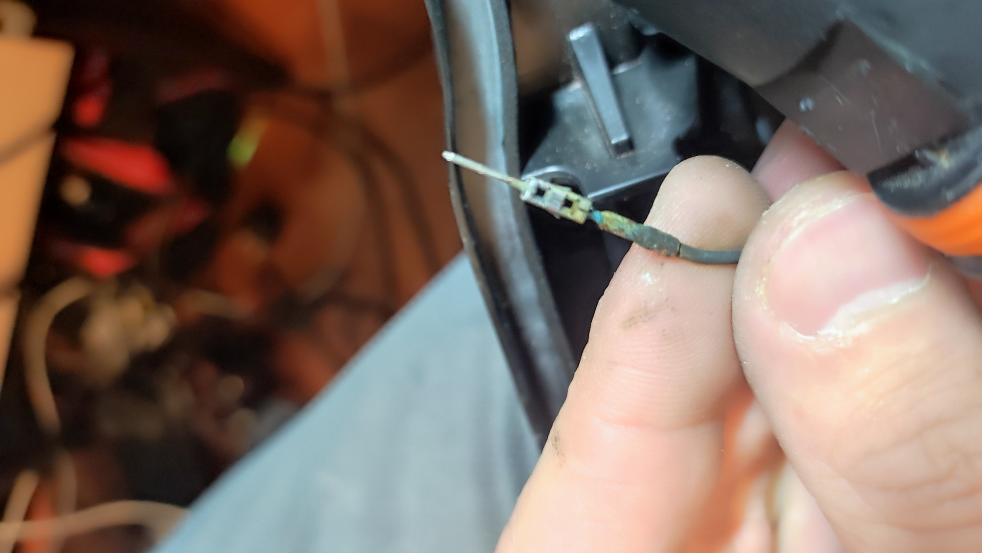

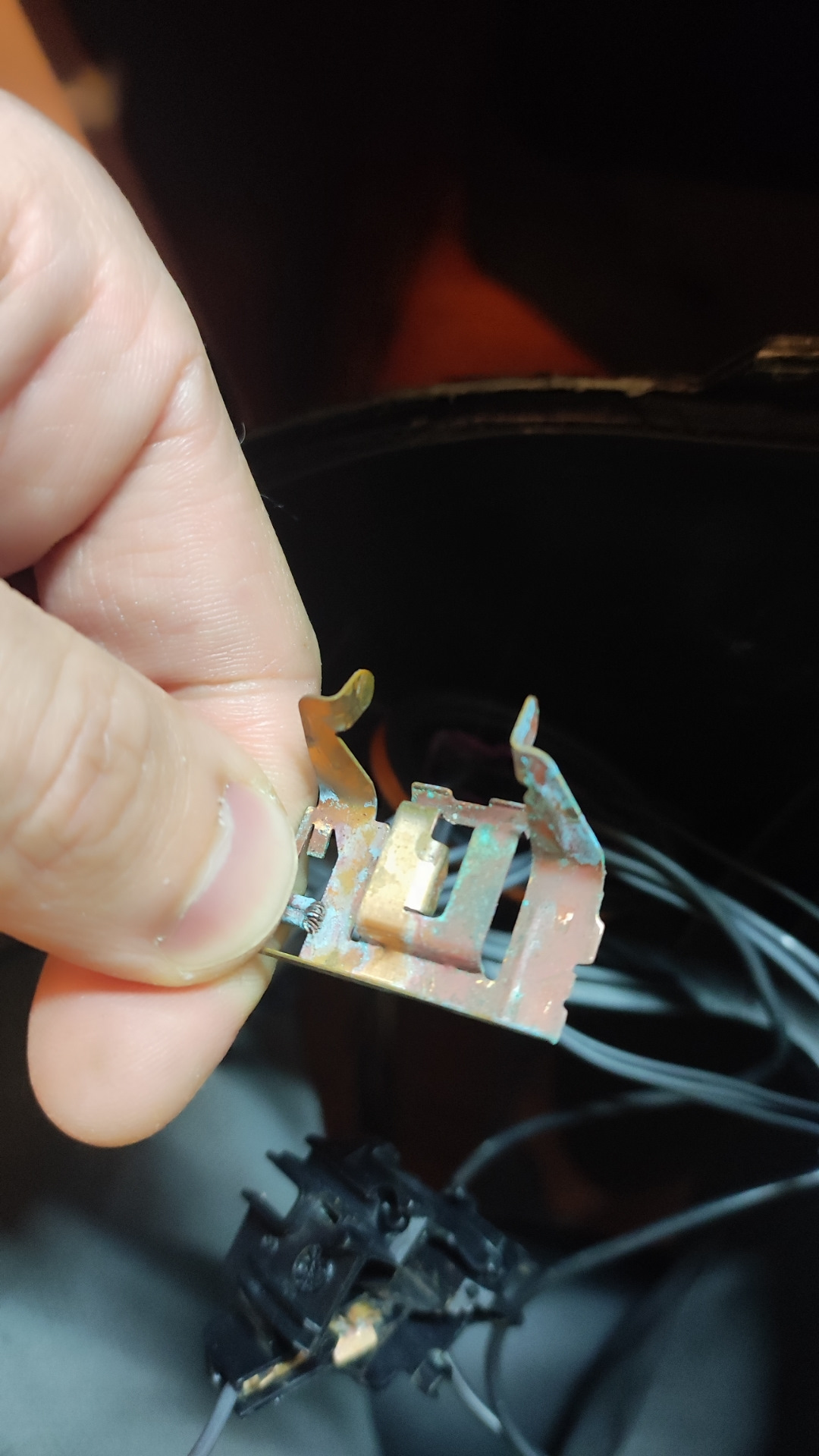

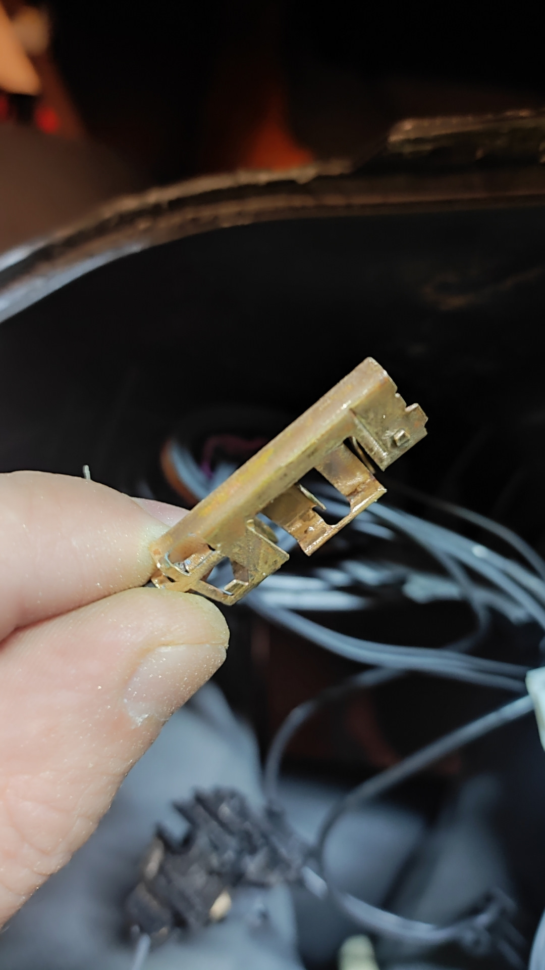

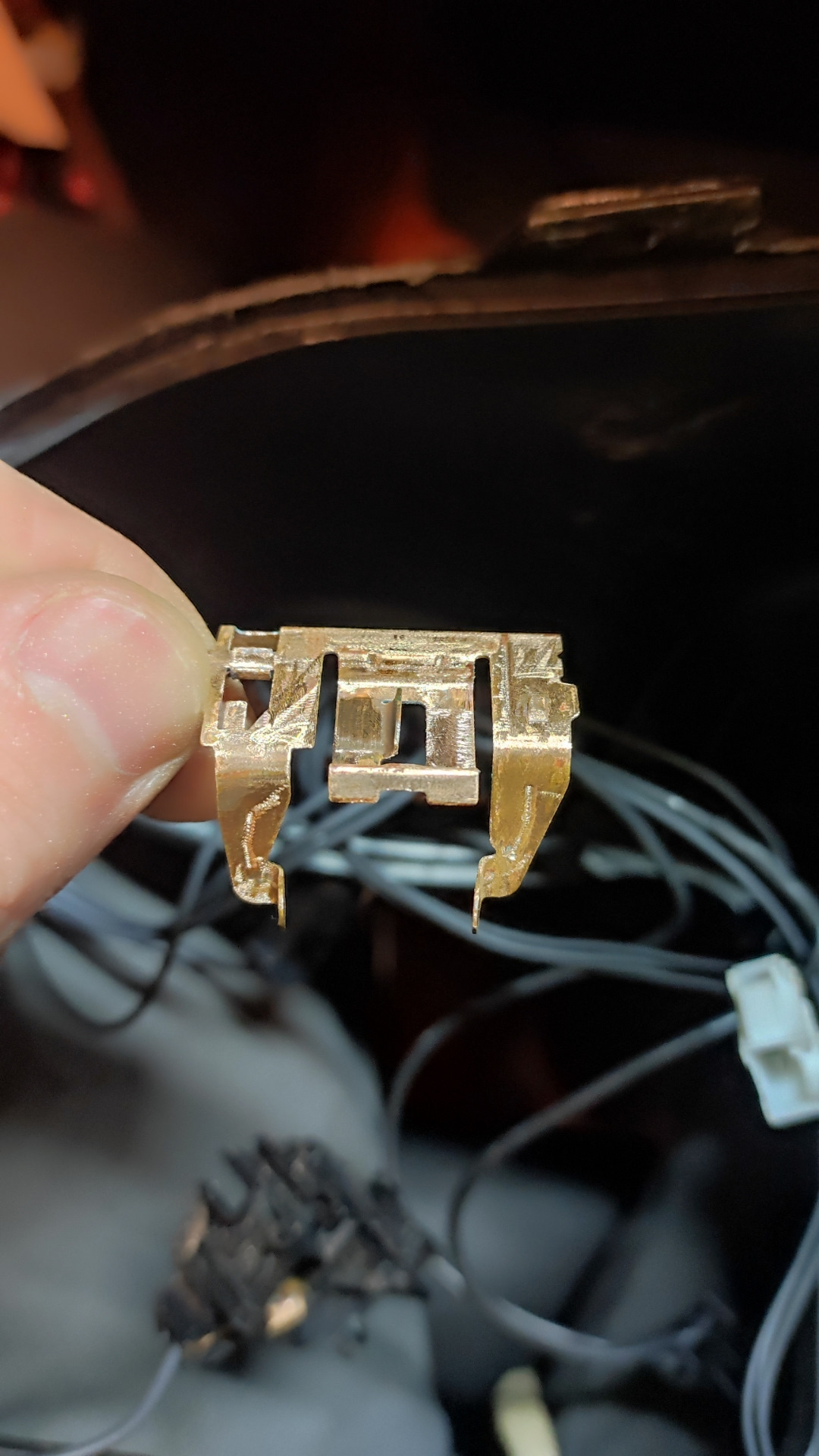

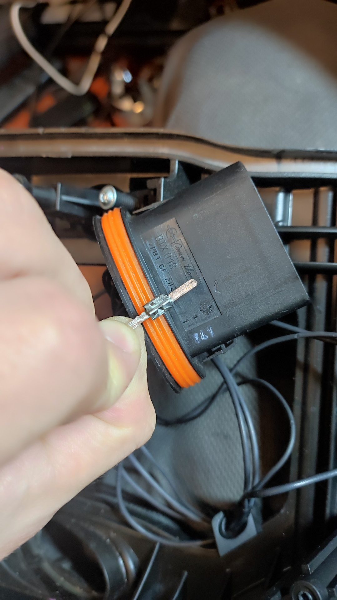

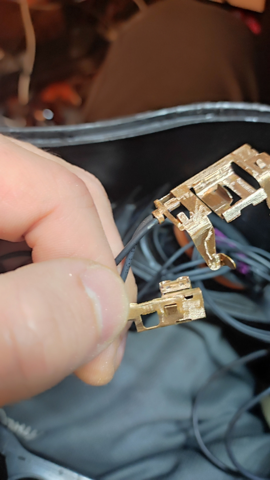

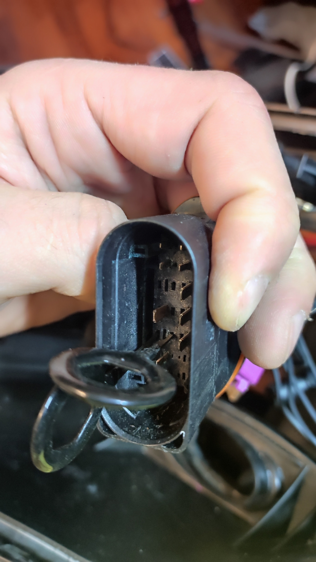

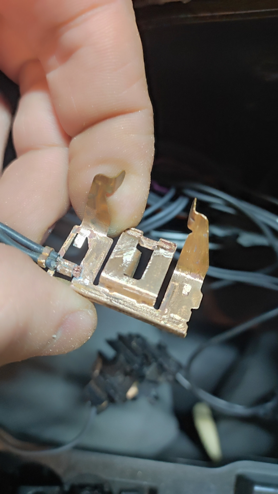

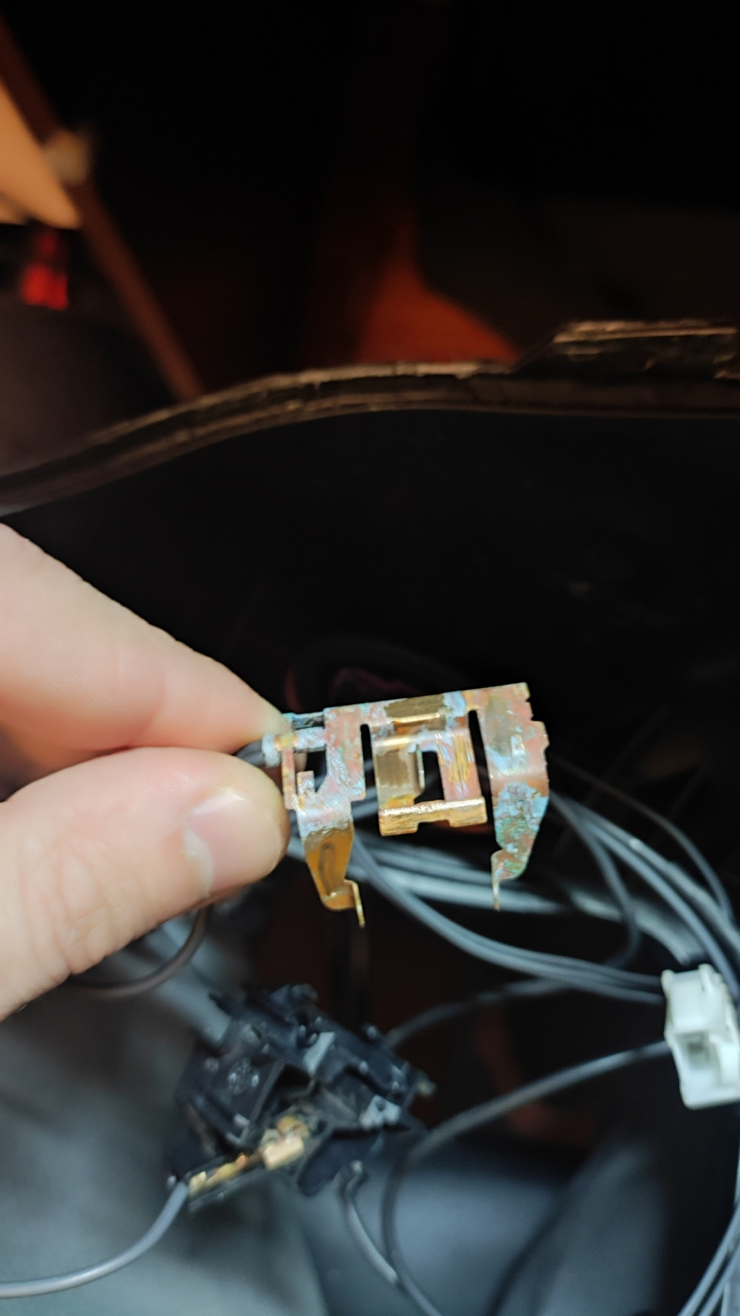

Первый нюанс это разъем фары — весь в зелени.
Хотели менять весь разъем на ваговский, купил такой, но при попытки внедрить его понял, что у него будет некий люфт вперёд-назад, в следствии чего от этой идеи отказался и принялся распиновывать каждый пин и вычищать

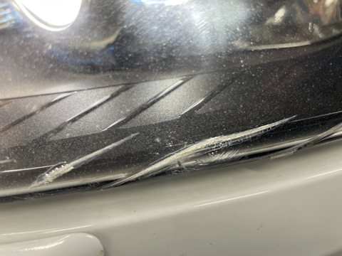

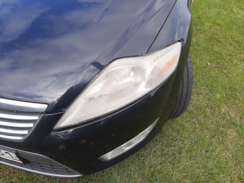

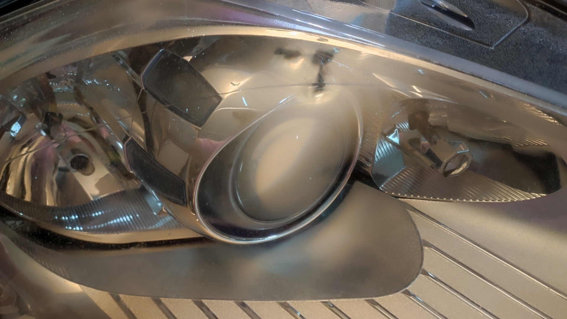

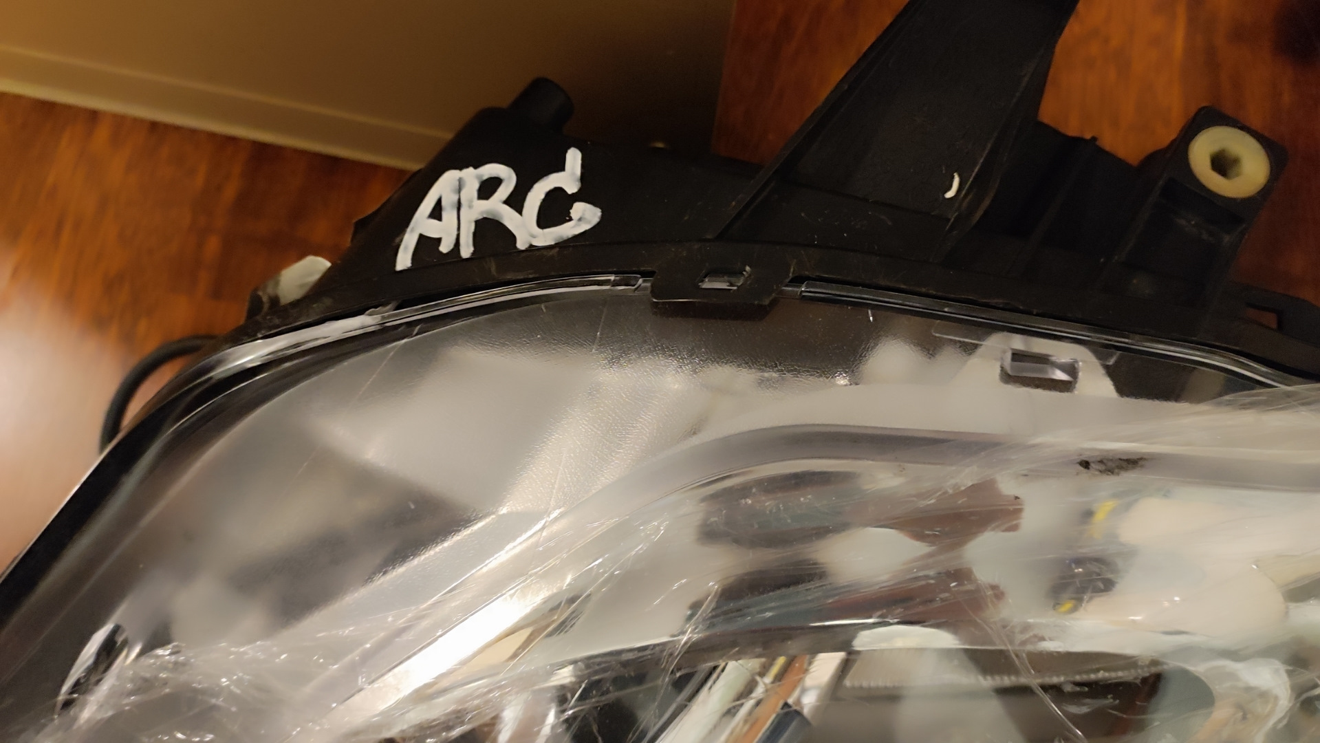

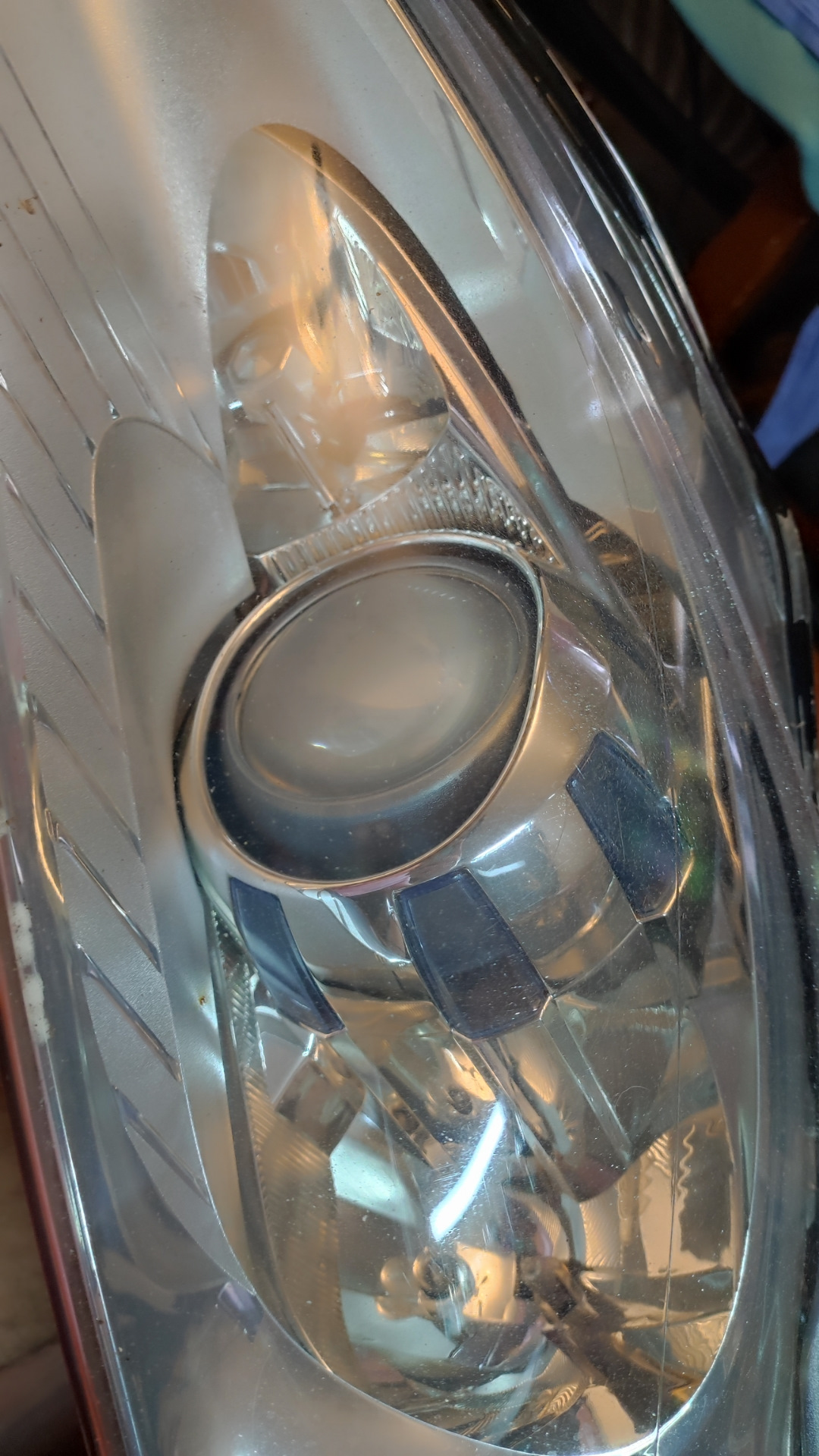

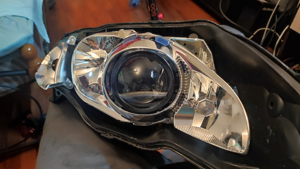

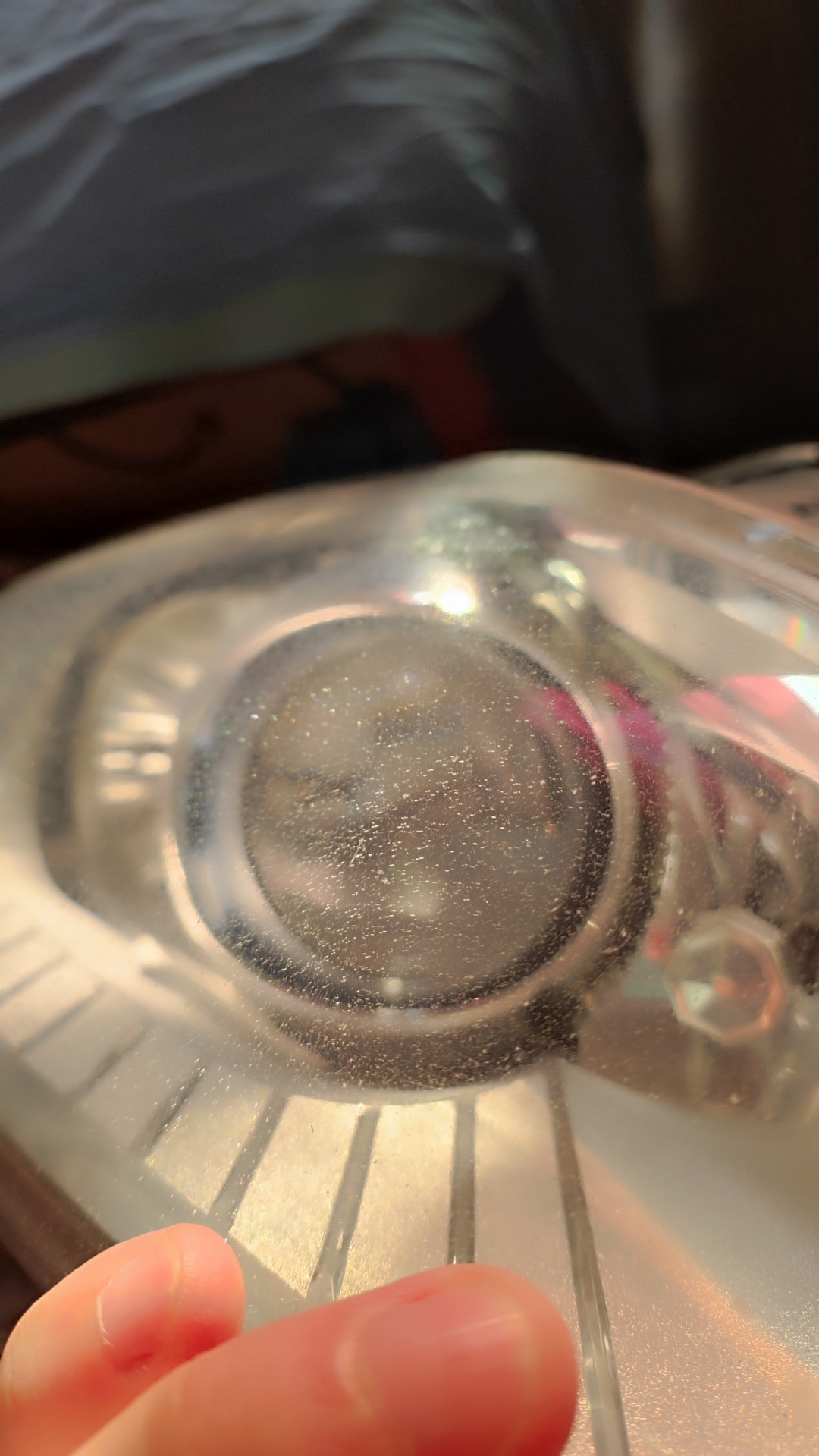

Изначально Константин хотел оставить родные оригинальные стекла.
Но если на них смотреть под прямым углом, как будет светить линза:

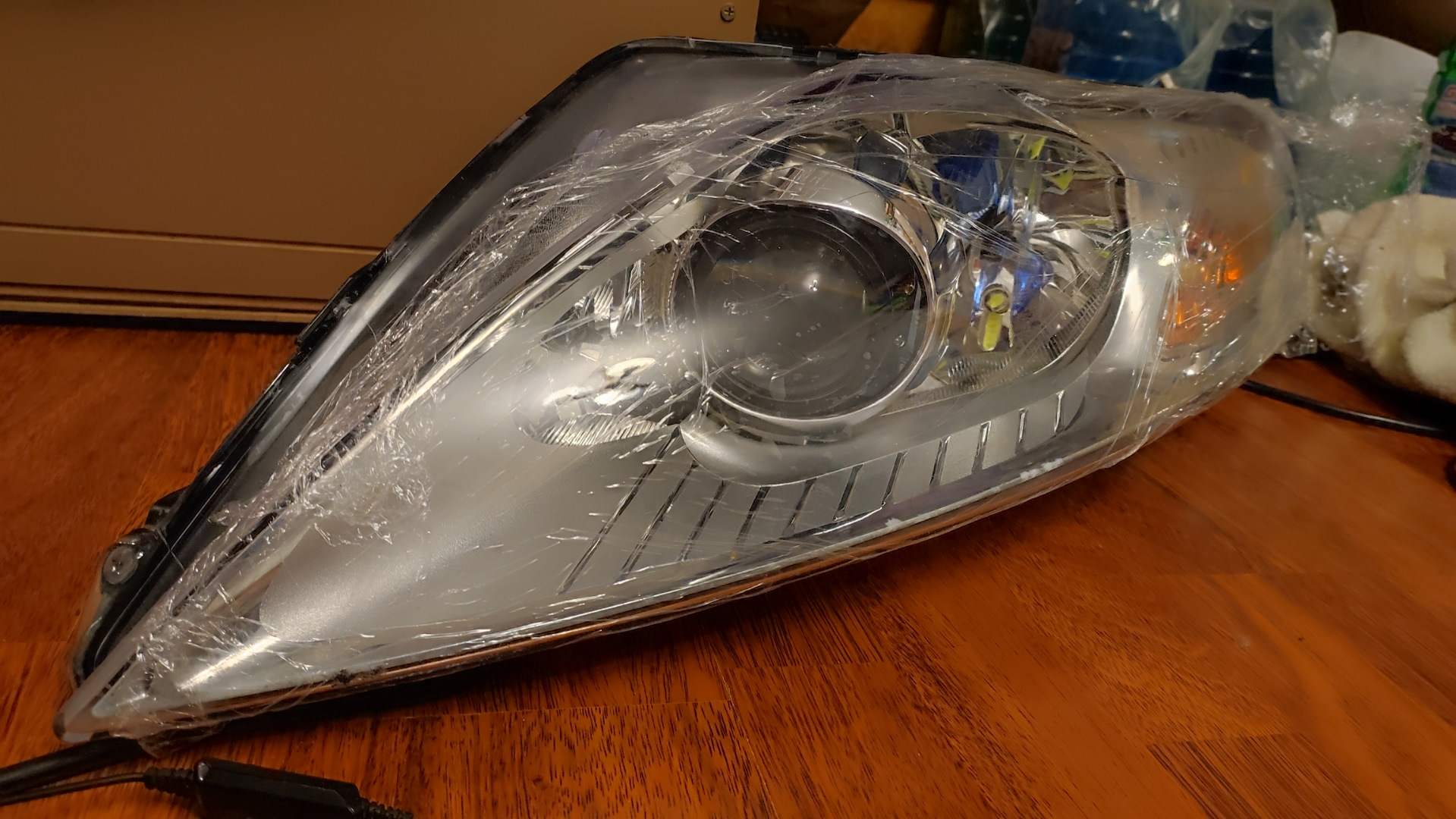

Новые стекла фар вышли в 4500р. Первые пришли с царапиной, потому пришлось ожидать новые фары и это ещё заняло дня 4.

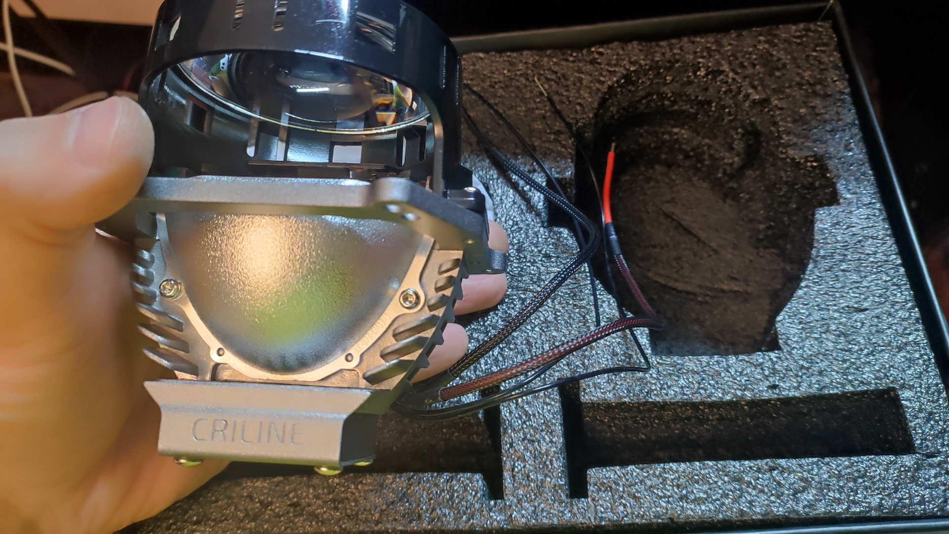

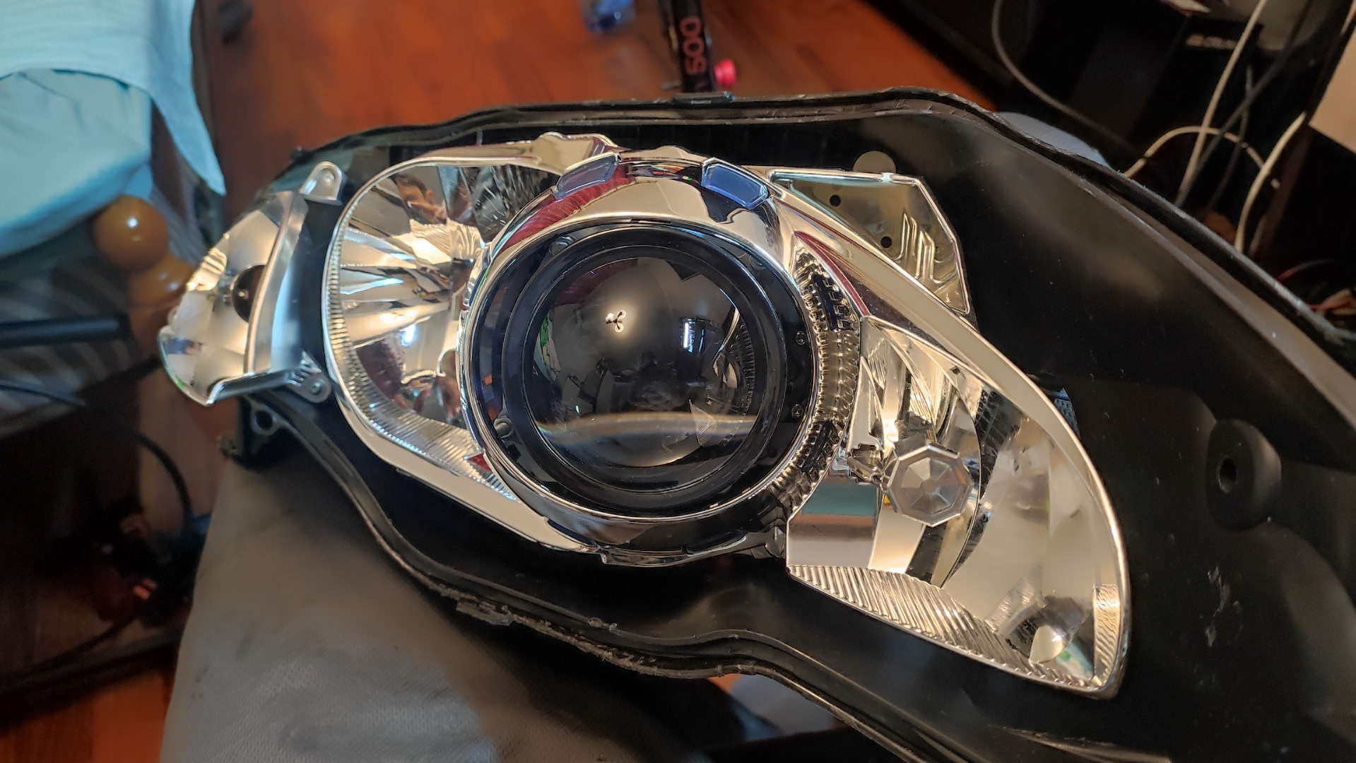

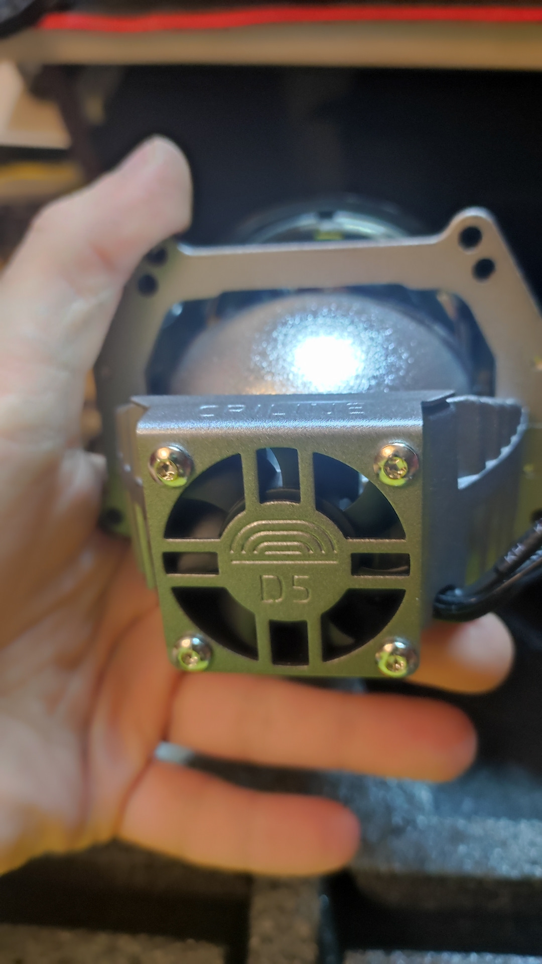

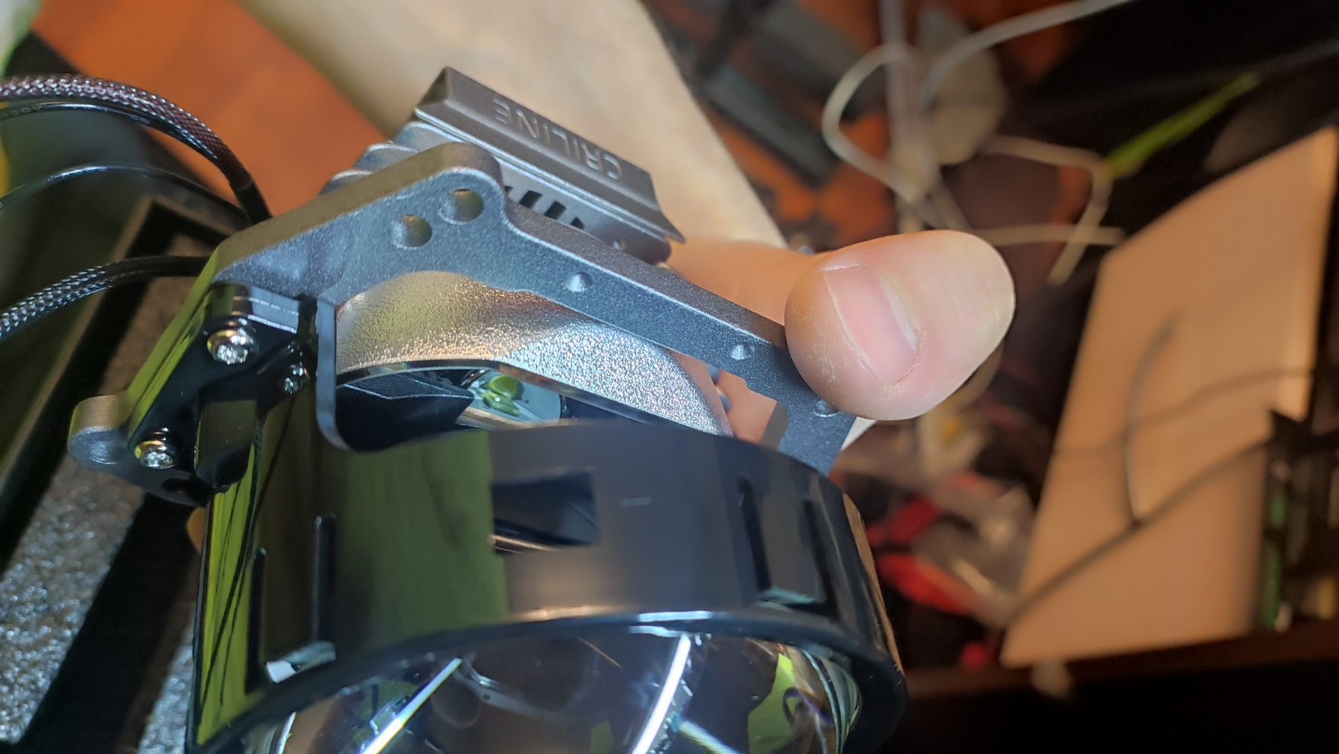

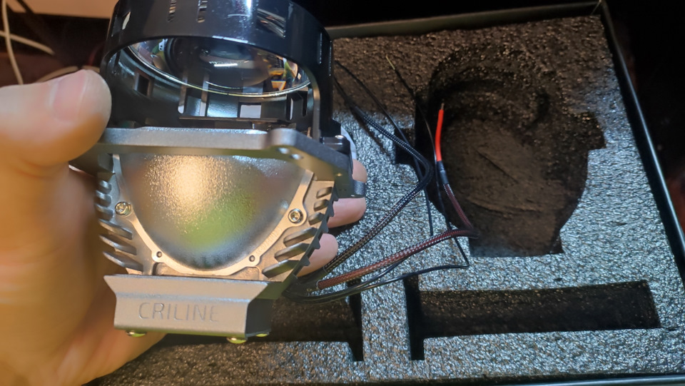

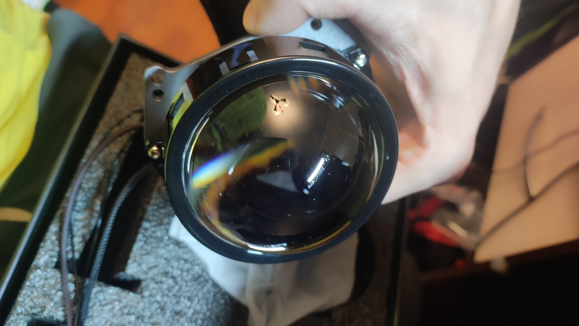

Линзы. Костя хотел двухчиповые от MTF, но прикинув переплату в размере 100% в сравнении с крилайн — выбрали с моей подачи последние. На сайте производителя указывается гарантия 3 года, при этом срок службы всё компании указывают 3-5 лет.
На озоне крилайны были по акции за ~12т. руб, единственный нюанс, как я думал — не чёткая СТГ за счёт стёкол с шагренью, но Костя согласился. Аозумы стоили по 18-19к, мтф 20+, а тут за 11, я бы и сам согласился.
Как выяснилось потом, для размытой СТГ надо отдельно купить линзы — 1300/пара, мы уже собирали как есть, но если Вам нужна именно размытая — учтите это.

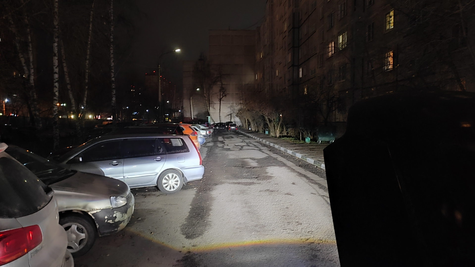

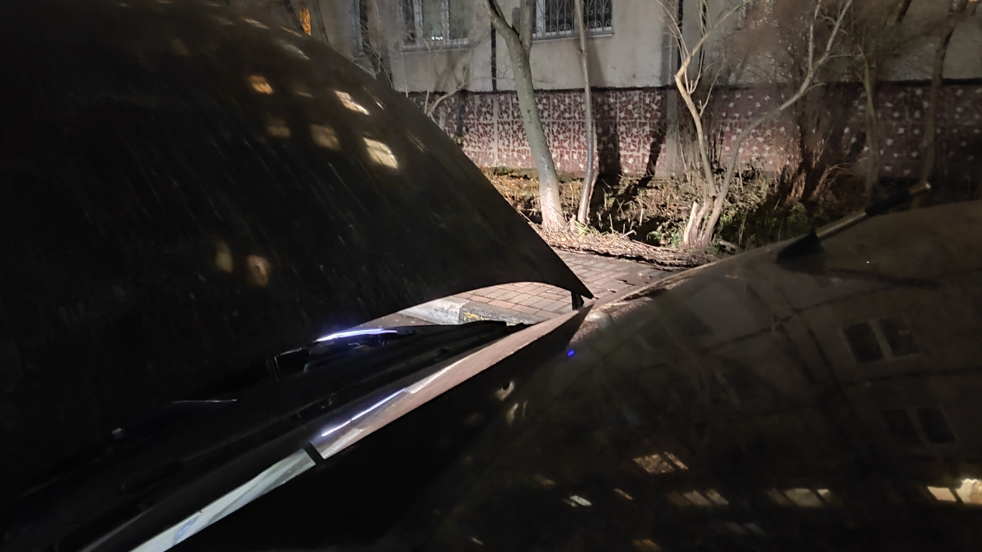

На Дальний и повторитель поворота — Маяк ultra +150% H1.

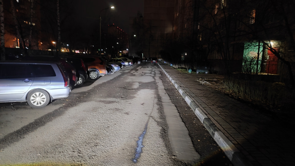

Фары добрались в сохранности до владельца, он поклеил броне плёнку и ездит и радуется отличному свету.

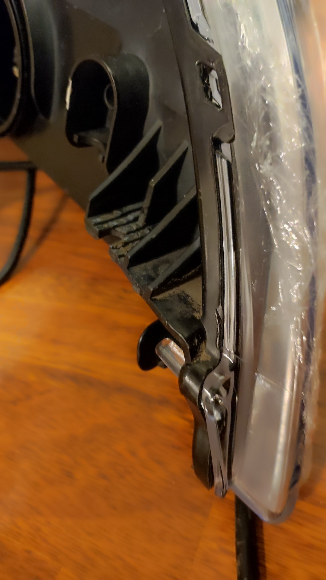

А по человечески со штатными масками сделать нельзя было? Выглядит колхозно…

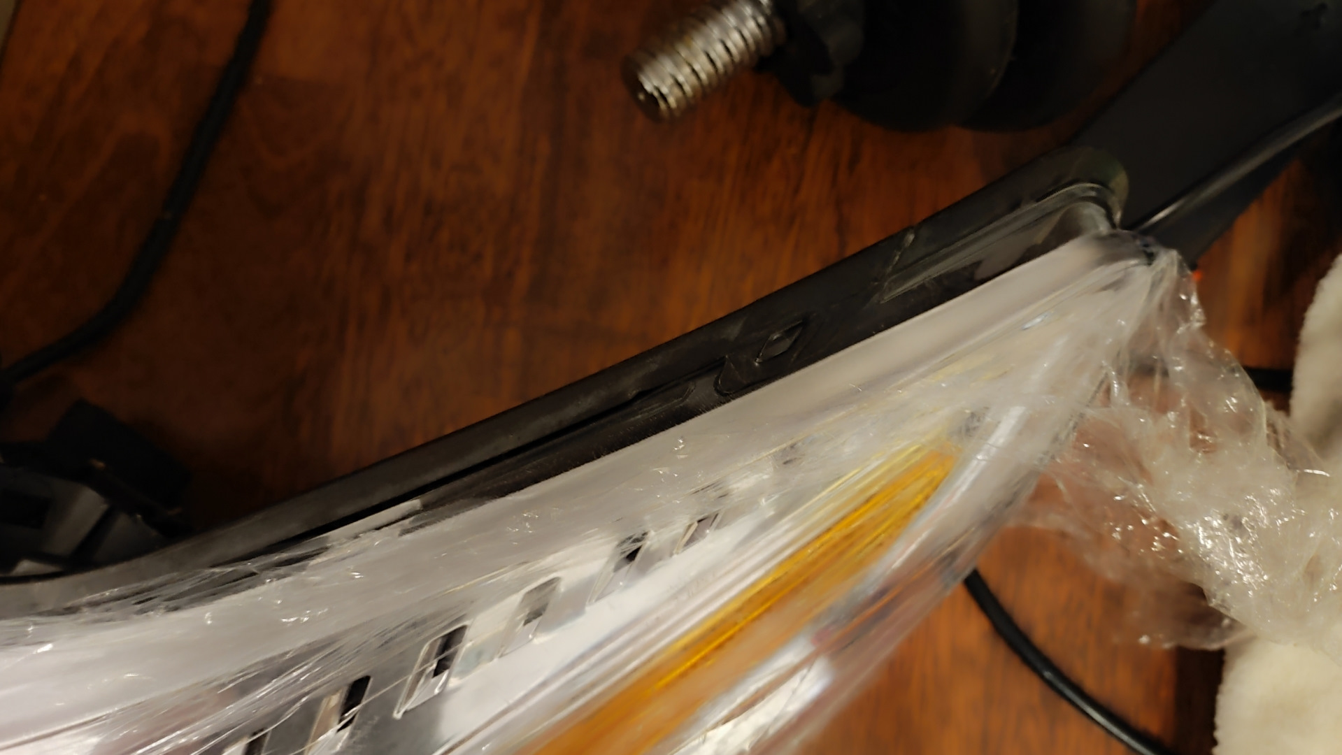

Такое себе получилось… А с герметиком просто повезло…
штатные маски нелезут никак.
Что значит повезло, поясни, раз начал.
Штатные маски встают идеально) ставили и драгоны и лазеры туда без проблем)
По герметику, редко бывает что он вылазит одним резиновым шнуром, часто бывает хрупкий с сильной адгезией и т.п. приходится вырезать его оттуда
а он не вылез одним жгутом, вечно обрывался, но подцеплял аккуратно, без следов на пластике. Не первые фары, понимаю про что ты, но тут не та история.
Да про герметик фиг с ним, по корпусу молодец, сделал хорошо) а вот крепление так себе) на крайняк лучше бы готовые рамки купили бы и было бы ок)
это с готовыми рамками. С ними либо утоплена жесть как, либо вот так выступает и маску синию не вернуть. Я посмотрел как ты делаешь, без рамки переходной, в родную присверливаться. не хотелось горизонт завалить с таким методом. Да и честно говоря разницу этой синей маски видно только замороченному мондеоводу. Многие даже рест от дореста отличить не могут, а ты про маленький элемент внутри фары )
Это не такие рамки) то что в родную не значит завалить горизонт, с чего он будет завален?
Есть рамки, тут на драйве заказывал, сделаны на 3D принтере и Вячеслав мне ставил в afs драгоны. daniilleontev

Когда делаешь для себя, то может так и сойдёт) но для клиента, это неприемлемо

Фары делали мне, собраны просто идеально. Швы все целые даже нет следов разбора фары и светят отлично! Функция AFS полностью функционирует. Спасибо большое! Доволен на все 100%.
Отличная работа, педантичный подход! Синие маски на линзы не поставили? И по стеклам вопрос, где брали? СТГ не двоится? Хочу стекла поменять, но в отзывах часто замечаю, что качество отливки стекол хромает и в итоге СТГ от линз двоится.
синие с AFS никак не лезут( Брал на Озоне стекла, при приемке фонариком просвечивал, стекла "чистые".

Какой герметик брал? Мучаюсь постоянно со стеклами, приходится долго подгонять корпус под кривые китайские. На фото плохо видно, на месте изгиба стекло немного отходит или по кантику идёт?
всё по кантику. Optima Hard
Где стекла покупаешь? Один раз попадались ровные, но тот продавец ушёл с озона =(
у моего тоже закончились, а те, что есть на выбор — стали стоить х2) У Галогену нет хорошие стекла всегда.
Классно! Линзы становятся без переходников?
рамка-переходник используется. 1000рублей на любом маркетплейсе
