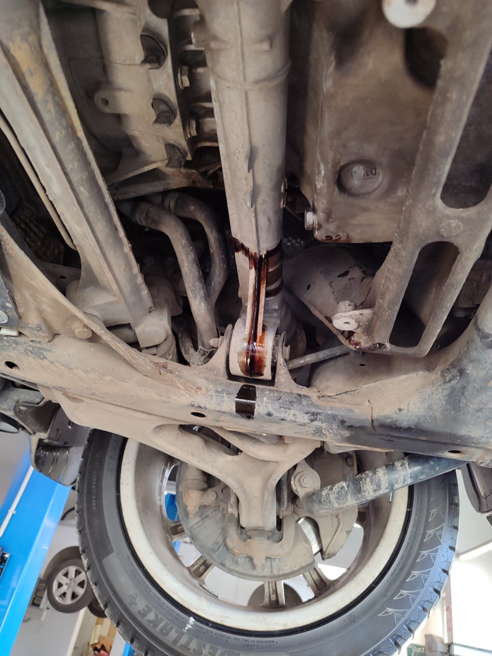

Запись по смене масла для себя, чтобы отслеживать интервалы и видеть какие фильтры ставил, хотя всё это очень стабильно и почти ничего не меняется.
Так как Тур у меня чисто трассовая машина, в год наезжаю всего 10-12 т.км, масло меняю через 8-10 т.км, попутно меняю салонный и воздушный фильтры.
В этот раз наездил 8530 км. решил сменить масло перед Новым годом, и начать 2025 на свежем масле.
Раньше масло менял сам, но без ямы снимать защиту для замены масла весьма неудобно, тем более когда уже не лето, к тому же расположение масляного фильтра такое, что весь подрамник зальет маслом и пол гаража, дольше всё отмывать, чем менять само масло.
В последнее время стал ездить на сто VAG Ground — нравится подход мастеров, собственника СТО, отношение как к своему авто, на время работ нахожусь в рем.зоне, общаюсь с мастером, смотрю, фотаю для БЖ — меня более чем устраивает.

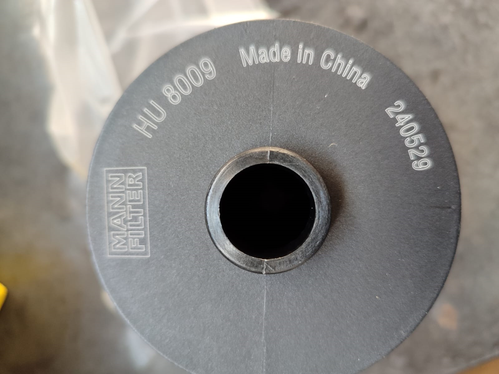

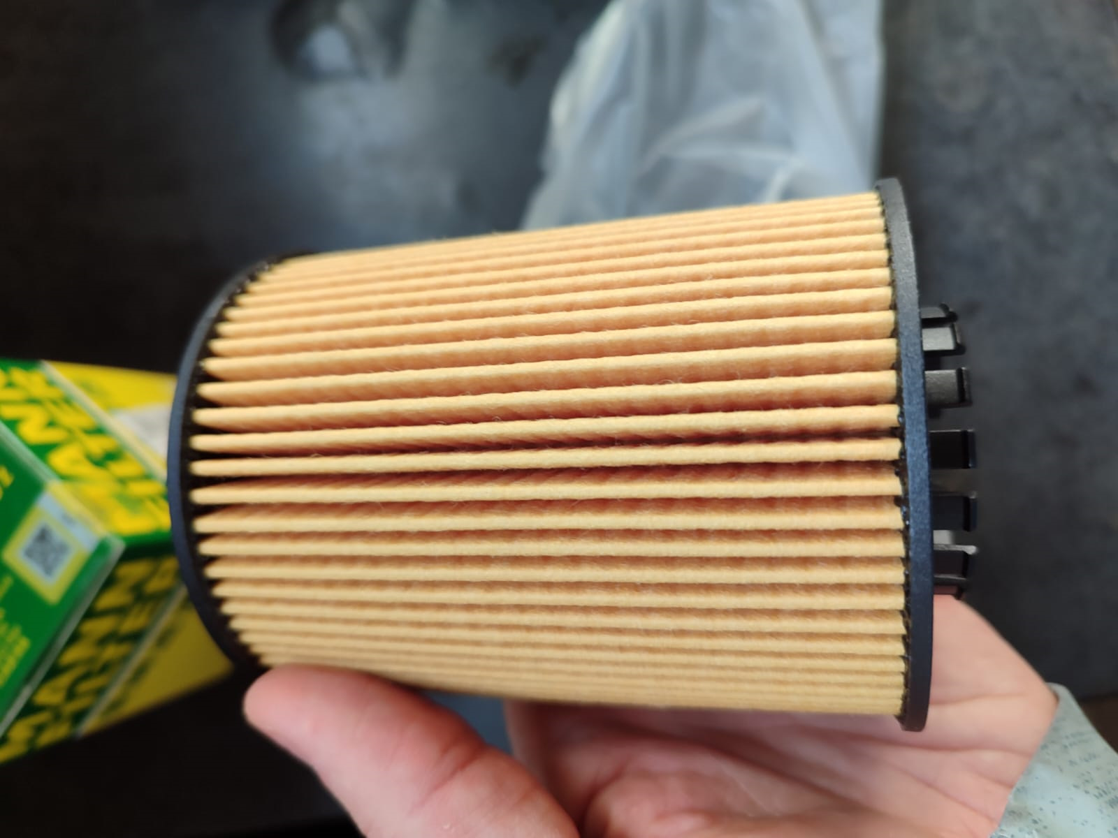

Фильтры поставил такие:
Крышка корпуса фильтра в отличном состоянии, замыли, просушили, колечко новое одели, пробка тоже еще отличная.
Залили 6,5 литра, проверили уровень щупом и электронно долили 200 грамм.
Под капотом всё сухо, как и должно быть на исправном двигателе.
Пробег для себя и понимания когда менять в след раз.
Всем удачи на дорогах!
