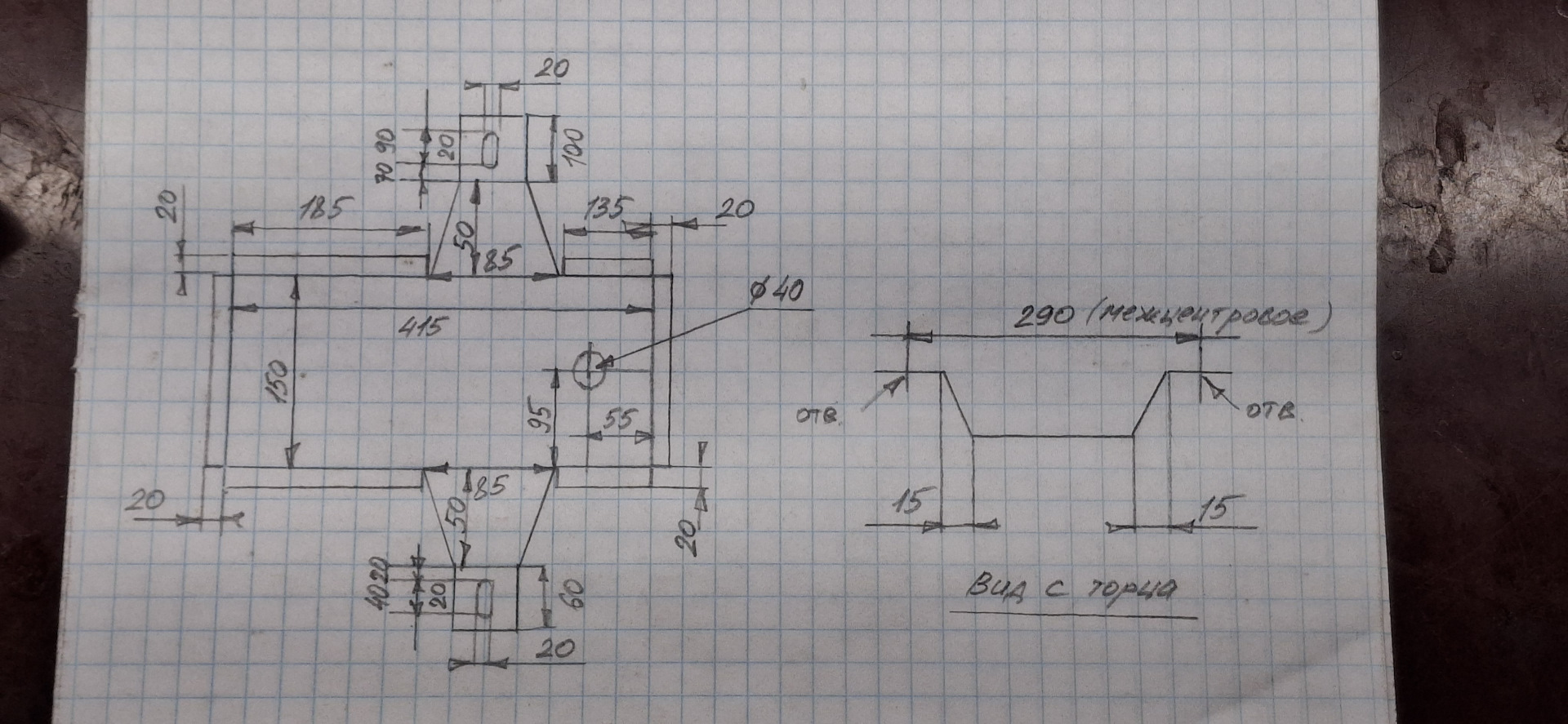

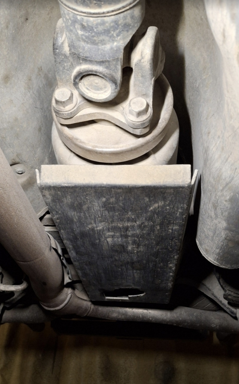

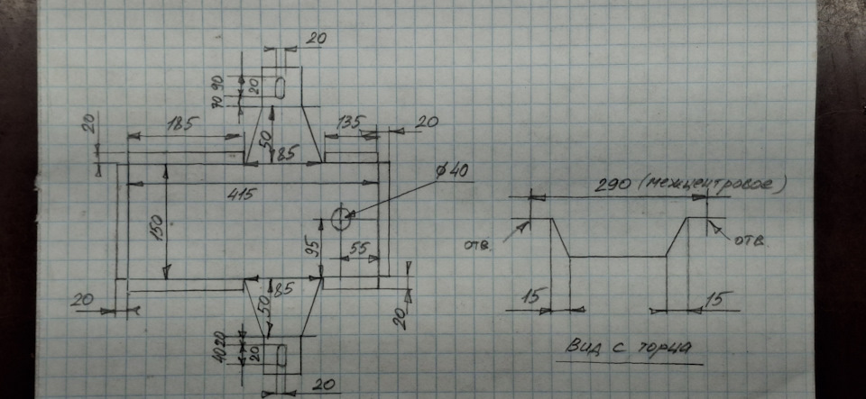

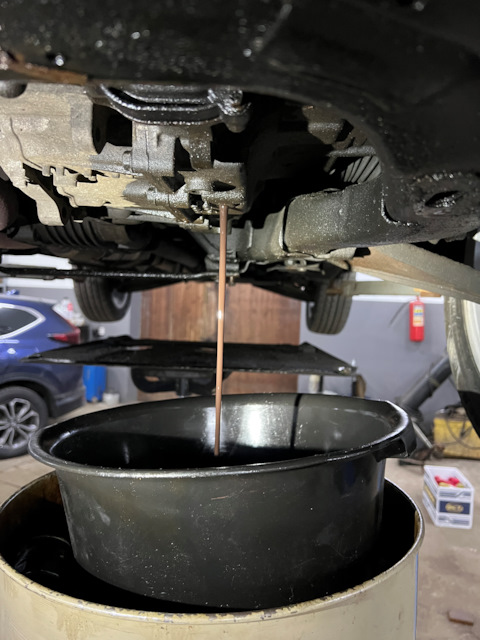

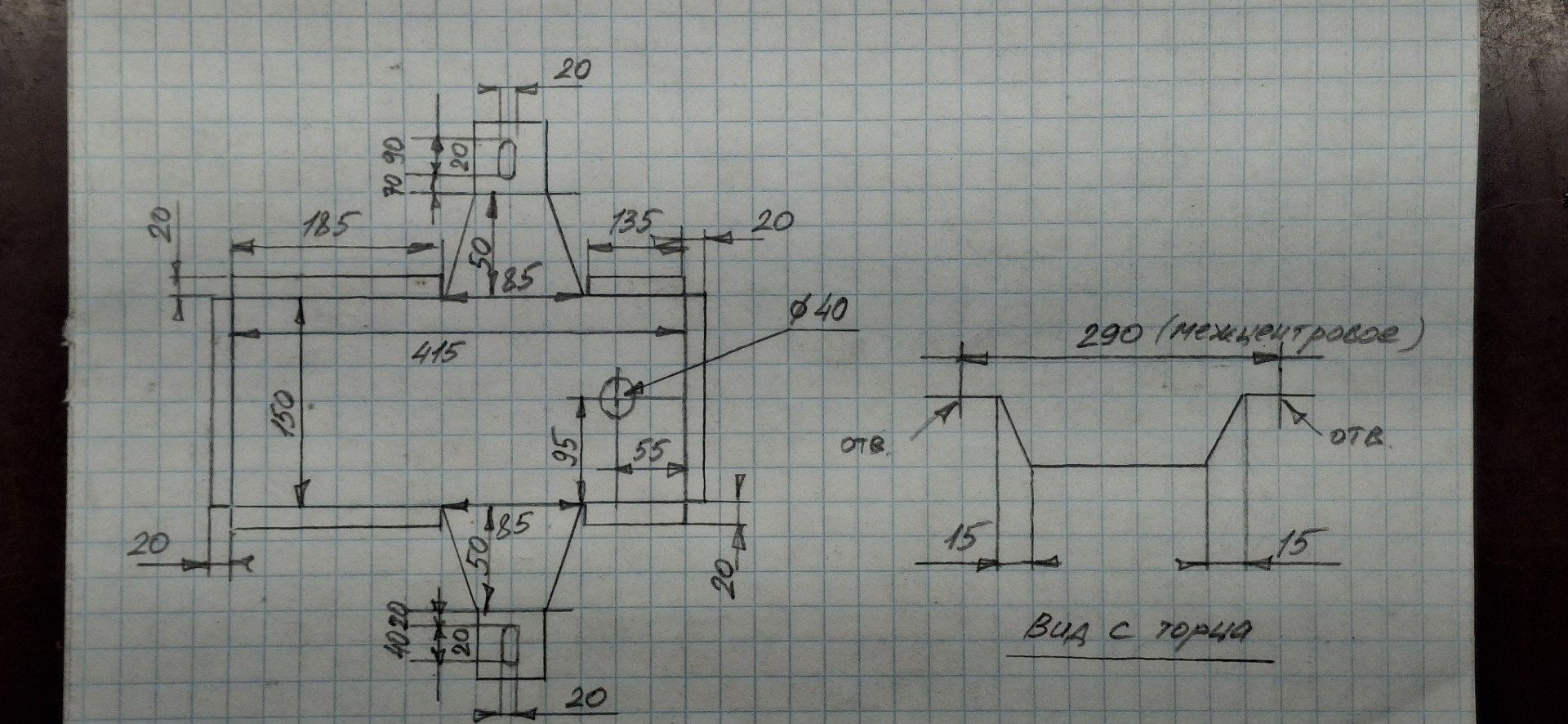

Ещё летом изготовил защиту для редуктора, были фото, хотел подробно описать как делал, но потерял телефон и как говорится половину жизни в нем), так, что могу предложить только чертёж и пару фото.
Шаблон для защиты делал из картона, подгибал, корректировал, потом сделал заготовку из стали 3мм., все места загибов пропиливал болгаркой наполовину толщины металла, загибал, затем проваривал.

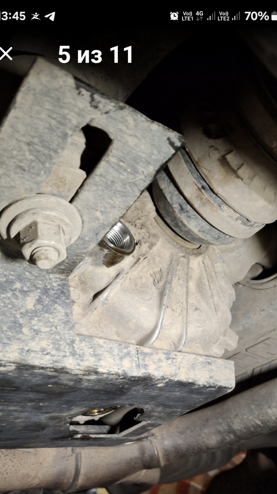

При установке пришлось корректировать отверстия для крепежа защиты, поэтому на фото они овальные, как на чертеже, но можно сделать отверстие диаметром 20 мм и прежде чем проваривать уши лучше замерить по месту, хотя я старался замерять максимально точно, если не хочется примерять можно сделать отверстия с запасом, как у меня, что бы защита точно подошла.
На фото видно, что уши защиты длинные, на чертеже я их укоротил.
Если кто возьмётся делать самостоятельно, пишите, чем могу помогу.

Если по говнам не гонять, то и муфта нагревается не будет, так как не будет работать, эта защита предназначена, что бы если наскочешь, на что нибудь в траве или снегу, или камень отскочит в него при движении по каменистому грейдеру, защитить редуктор.

Спасибо, но у меня все отлично, нигде ничего не задевает, не стучит, уже примерно 10000 км проехал и по трассе и в городе и по пересеченной местности

Да мне кажется пойдёт, защита маленького размера, можно кромки, которые загибаются проварить дополнительная жёсткость будет
Да и так норм, она же главное приглушит удар и распределит нагрузку. Хотя где я только не лазал на Каптиве редуктор оставался без повреждений.
