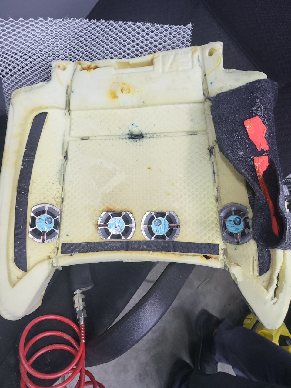

Сидение меня беспокоило, от старости начало проседать, боковина со стороны двери проминалась, массаж встал колом, не надувались подушки, и подогрев центральной части тоже куда-то ушел, боковины грелись. Ценник на поролон оригинальный в районе 30 тыс) жаба душит) По рекомендации обратился к людям, которые занимаются всяческим ремонтом сидений, у них все под рукой, все ремонтируют. Сняли и разобрали сидение, поролон конечно в состоянии марли по центру и с боку.
Этот поролон усилили и вернули форму. Мат обогрева на этом сидении самый не ремонтопригодный, паять не возможно из-за того, что он пришит к коже и склеен между двух листов поролона. Решили рискнуть и паром расклеить листы поролона, по итогу оказалось, что в самом начале разломаны силовые провода, считай, что мне повезло, спаяли, укрепили, проверили, вопрос обогрева решен, разрыва больше нет)
А с массажем вопрос решился починкой трубочки, из-за возраста она стала не эластичной и тупо рассыпалась. Под рукой, чудесным образом, хороший сервис) оказалась трубочка чуть большего диаметра, которой мы соединили 2 конца от разломавшейся, и скрепили термоусадочной.
Это как оказалось еще не конец, когда все поставили массаж так и не заработал. Полезли в клапанную коробочку, так как насос работает дело не в нем. Проблема этой системы в том, что ей редко пользуются и шестерни заедает иногда. Вскрыли коробочку пошевелили шестеренки и поставили обратно и все заработало.
Возможно кому-то будет полезна эта информация, ибо постов на тему ремонта таких сидений очень мало, как и запасных частей к ним.
