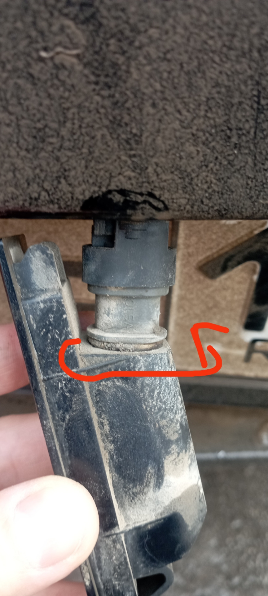

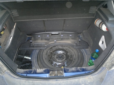

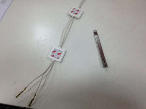

Перегорела лампа светодиодная No name в подсветке номера. То моргала, то не горела. Описываю процесс замены лампы на светодиодную с обманкой. Ошибок не выдает.

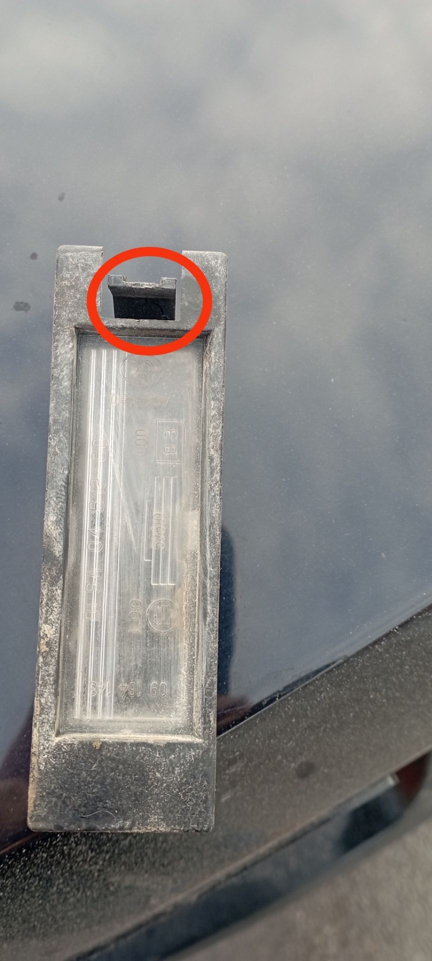

Подеваем чем то тонким и острым защёлку на плафоне.
Тянем вниз плафон и вытаскиваем его.

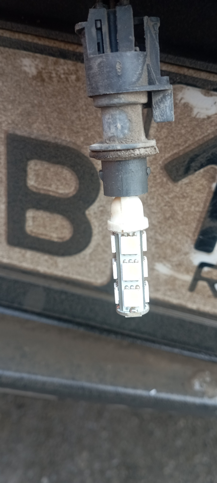

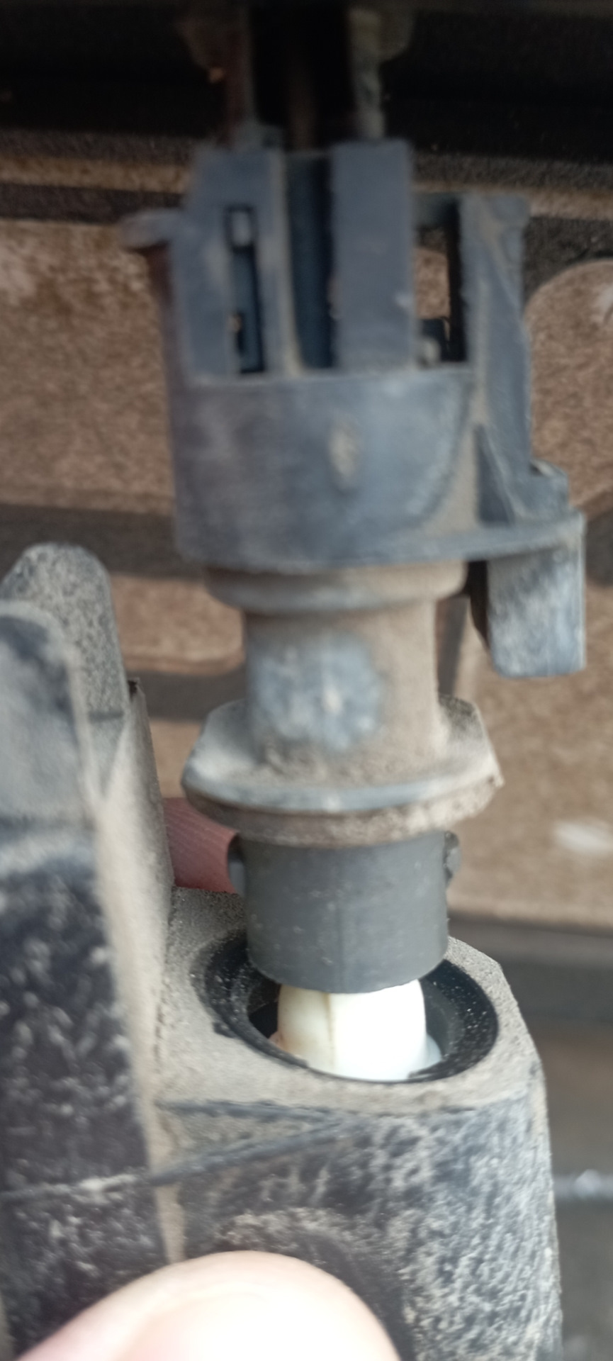

После поворачиваем колодку вместе с цоколем, против часовой стрелки и вытаскиваем разъем с лампой.

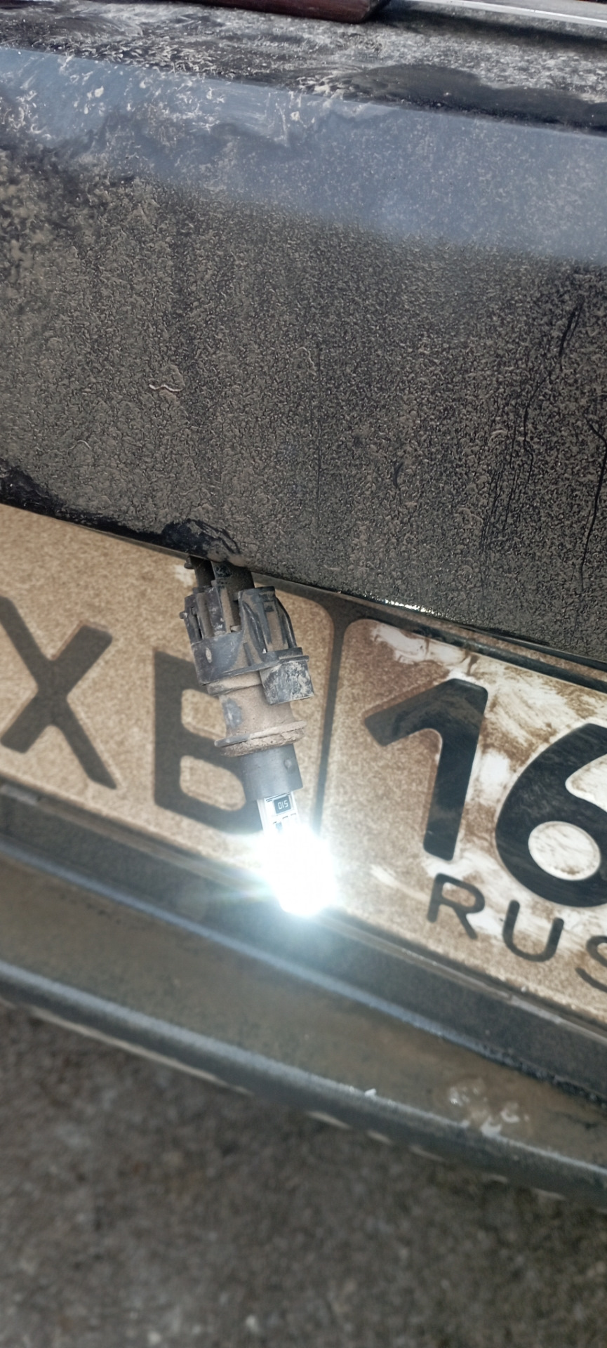

Видим старую лампу и вытаскиваем ее.
Выбор новых ламп пал на Маяк, хорошая у них продукция и цена хорошая. Ставил в габариты и ПТФ(ДХО), отлично себя показали.
Заказывал на Озоне.

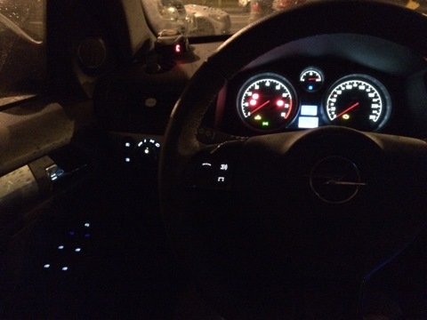

Горят ярко, очень доволен, ошибку не показывает, рекомендую.
Также эти лампы подходят на габариты.

Я тоже купил диодные с таким цоколем, но сегодня установил в подсветку салона, 2 спереди 2 сзади, идут с обманками и за полярность можно не переживать, суй как лампу накала любой стороной, очень яркие.

Никаких ошибок нет, в описании лампы тоже написано с обманками, в бардачке как и посередине спереди в салоне колбообразная лампа, по бокам только эти пойдут.
