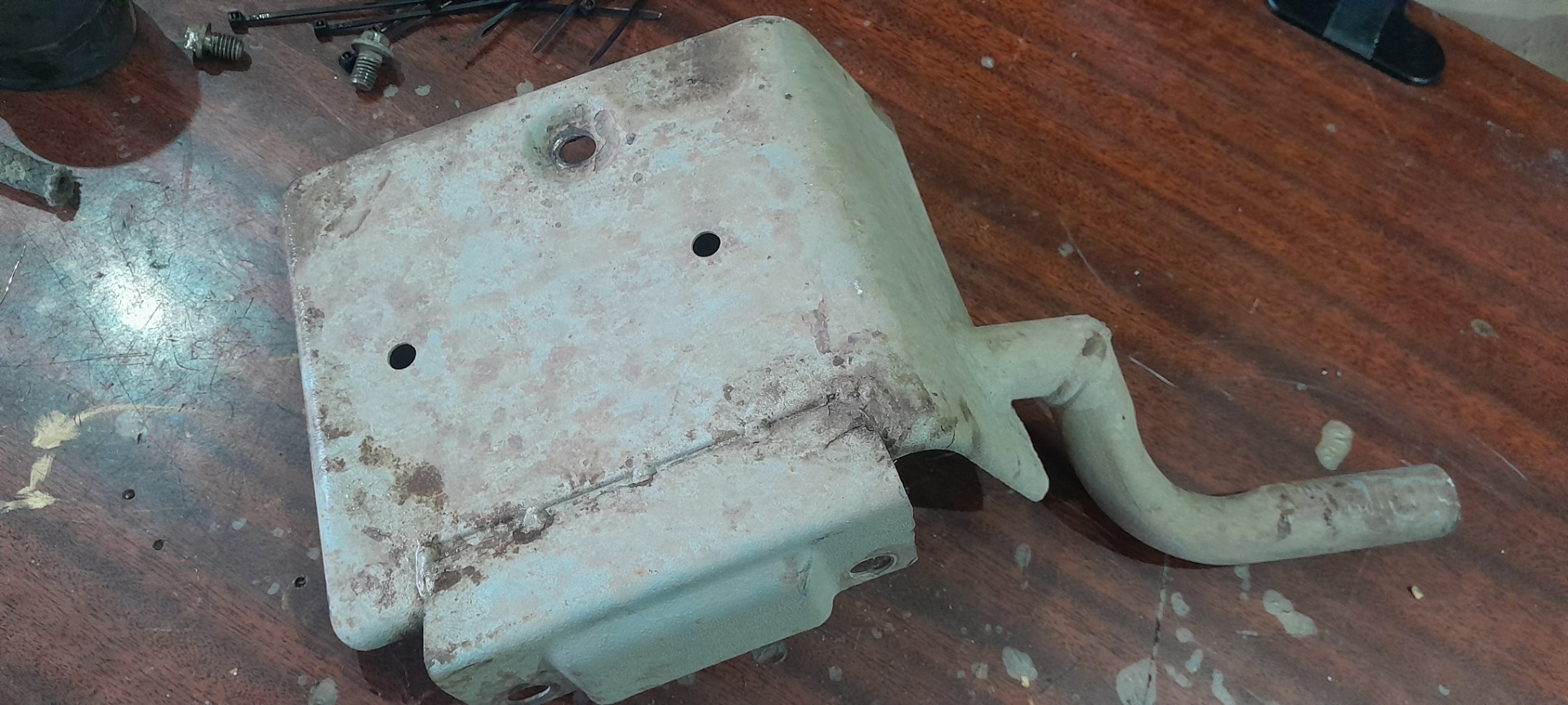

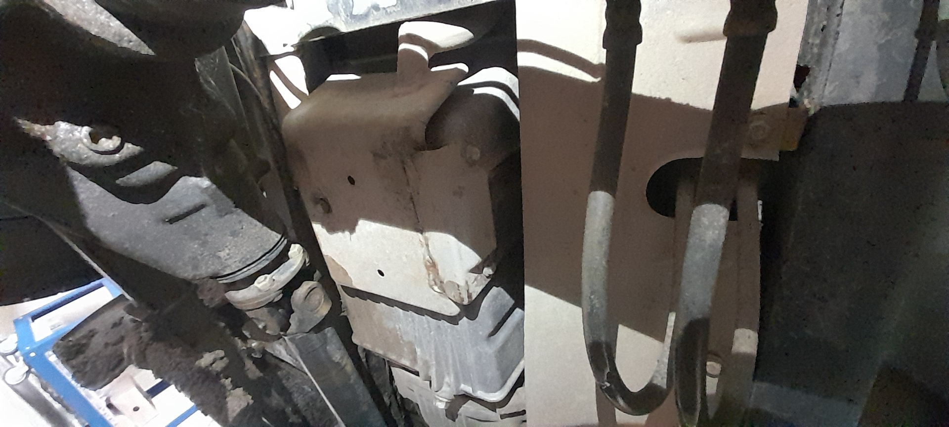

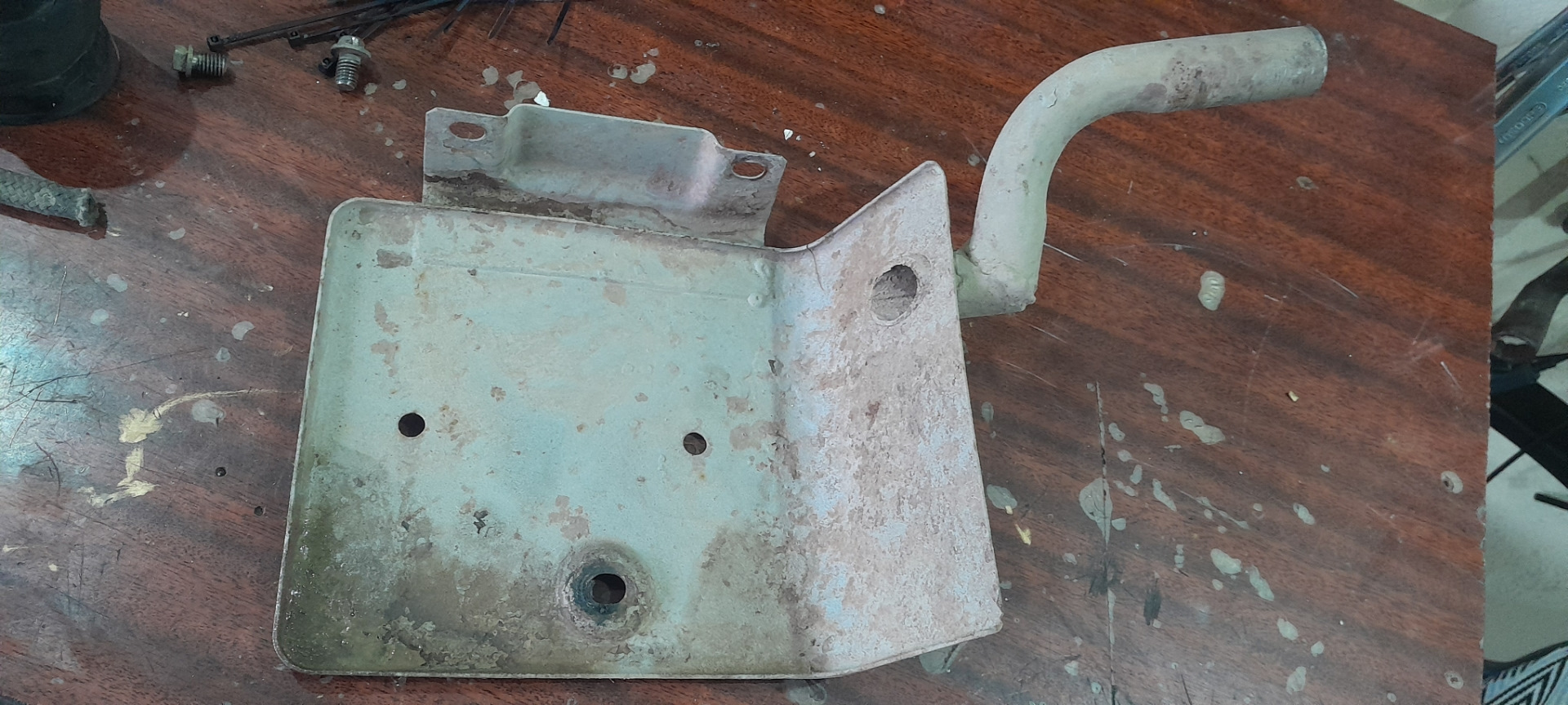

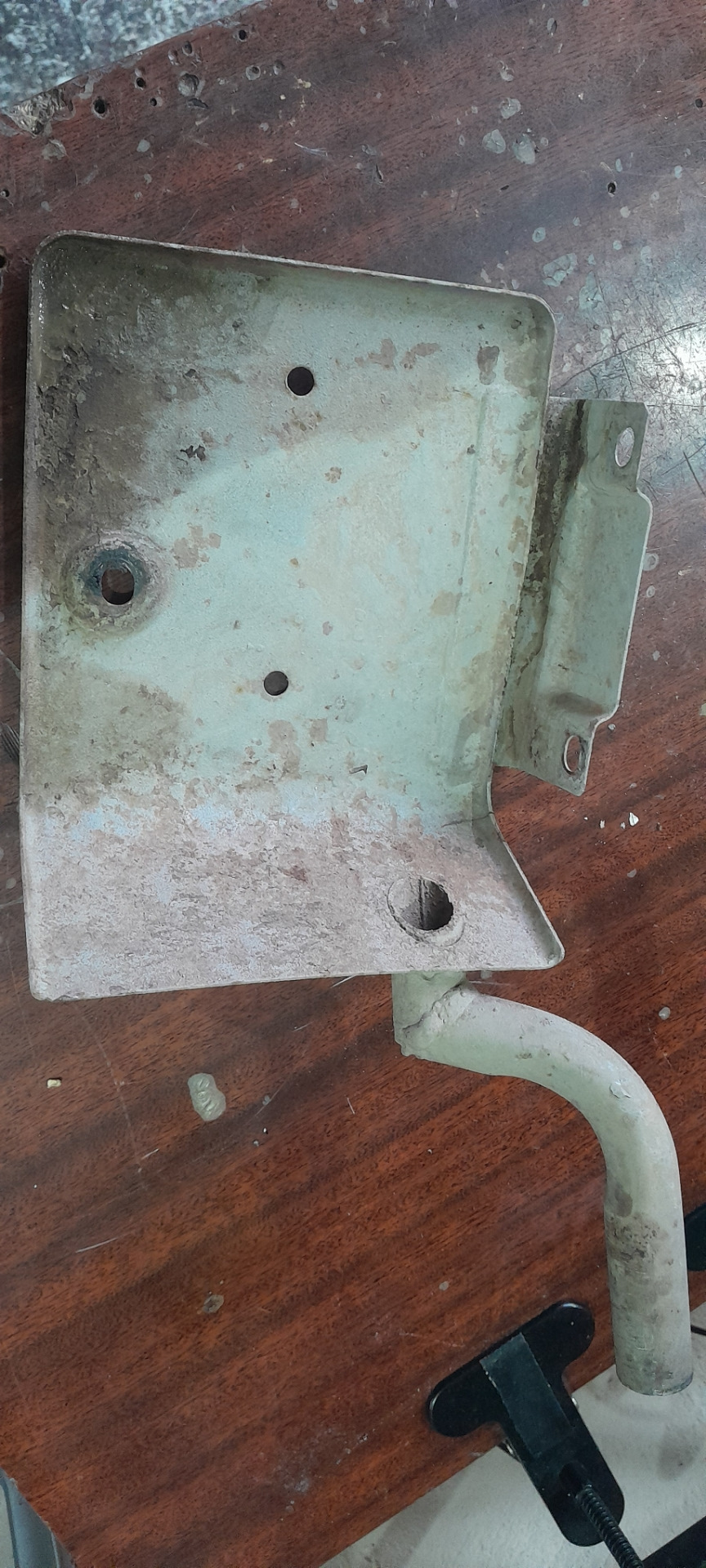

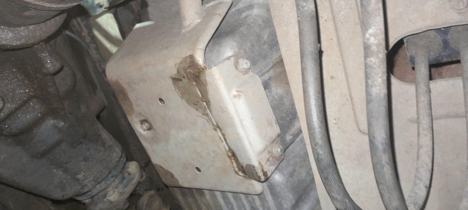

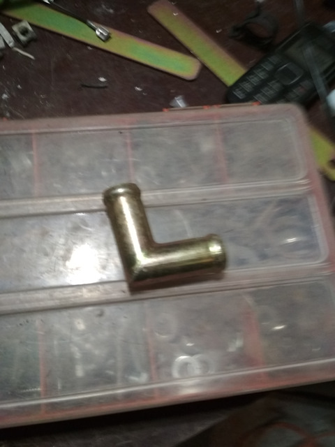

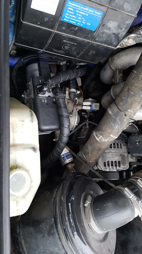

Удалось найти заводской на Патриот кронштейн крепления автономного предпускового подогревателя двигателя "Бинар 5Б компакт" и раструб на картер двигателя ЗМЗ 405, 406, 409. Теперь выхлоп автономки греет картер мотора
Про экраны . Нахрена ? Гофротруба на выхлоп и выводи хоть куда . А греть мосты вообще глупо, тогда уж коробку надо греть — количество подшипников примерно знаете ? Понятней ?
А у Вас горелка на плите размером со сковородку ? Блок при работе подогревателя нагревается до 80 гр., колено лежит в блоке и соответственно тоже греется, маслонасос прикручен к блоку и тоже греется, объём в карьере замкнутый и тоже греется от блока . После прогрева автономкой масло поступает в уже " подогретый " насос и каналы, плюс поршня смазываются разбрызгиванием на тёплый блок . То есть, что если масло по сезону, то греть картер двигателя — так себе затея . Лучше греть коробку с раздаткой . Там масла много, подшипников тьма . Помните как раньше на наших машинах — в мороз завёл, сцепление отпускаешь, а она едет . Вот я про что . А Вам я за работу и желание поставил — 👍
Так вот именно что на плите кругом газ горит, чтоб площадь больше охватить. Не совсем, тепло идёт вверх, и картер не греется, это даже было видно по давлению масла др подогрева при запуске на холодную и сейчас, разница очевидна. КПП и РК с жидким маслом, их уже греть нет необходимости
Первый раз вижу человека топящего за предпусковой обогреватель… из Крыма, да ещё и на бензине) 👍 Я в своё время выхлоп направил на бензобак (ну типа чтобы саляру подогревал), результатом получил наличие конденсата в топливе из-за разности температур в морозы (физику иногда полезно вспоминать). Думаю что в картере будет так же, что не есть хорошо. *Размышляю*). Но опять же для Крыма это не критично, т.к. большого минуса там не бывает, следовательно больших перепадов нет не будет и влаги.

Не встречал чтоб сильно валило. Ну горячий воздух же идёт, значит не замёрзнет… с выхлопной тоже валит но выхлоп не замерзает. Накрайняк просто выхлоп направить на картер. В моем случае ещё есть 2 отверстия для слива видимо
Неа. Тачка в гараже, как правило, в тёплом ночует. Так что с утра садиться не холодно. Но если где ночевать в машине, в межсезонку, то да, былоб не плохо. Но мотор бы врятле грел. Не те морозы. Завёл, 10-30сек., и покатил по тихому. Летом масло не будет перегреваться? Масло радик есть?
Не путай "мокрую" и "сухую" автономки, мокрая греет антифриз, что экономит бензин на прогреве, ресурс мотора, лёгкий пуск, из печки горячий воздух сразу и время — прогревать не надо, а теперь ещё и масло греет. Я на холодную вообще не езжу. Конечно, и хорошо работает. Нет, не будет, там зазор 5см между раструбом и картером, поток воздуха будет проходить, не дураки придумали видимо
У нас с тобой тут, в Крыму, наличие зимней резины в общем-то под вопросом. А это то зачем?))) Масло то в картере остывает в основном, а эта штука така поток воздуха прикроет. Для севера да, несомненно полезно будет.
