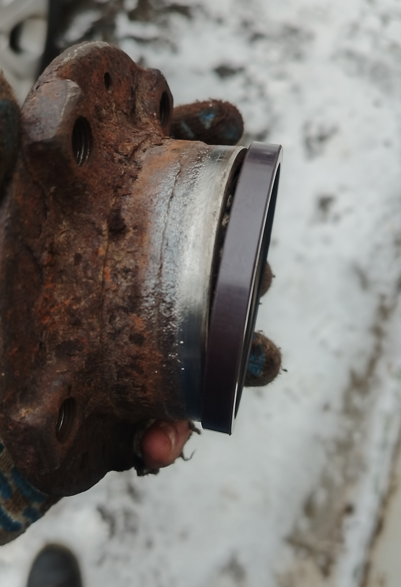

Руки не доходили сделать новую запись или дополнить предыдущую, но может кому пригодится, т.к. я понял проблема периодически возникающая на этом авто.
Короче, как расписывал ранее — возникла проблема с развалившимся кольцом ABS на заднем левом колесе.

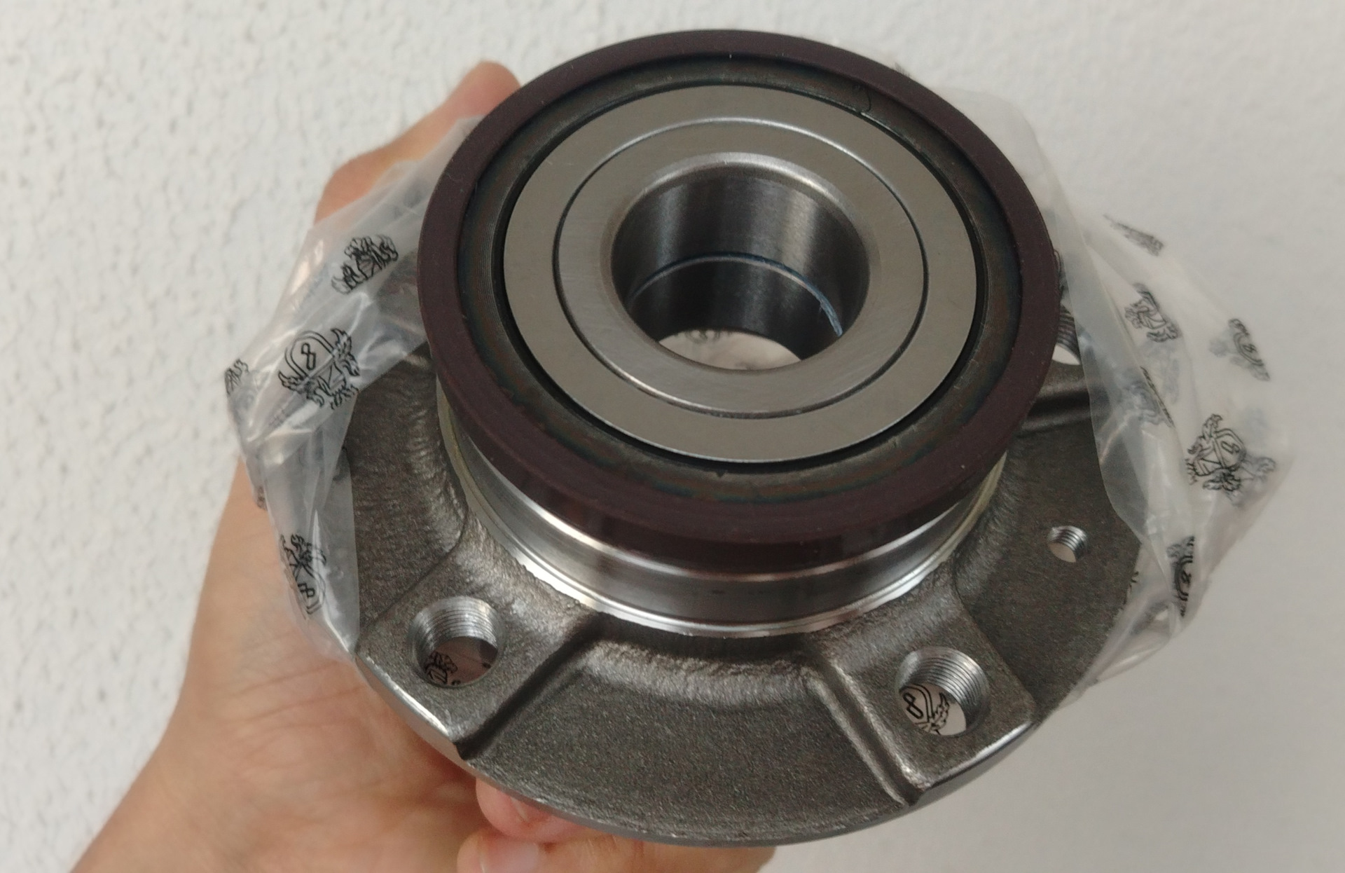

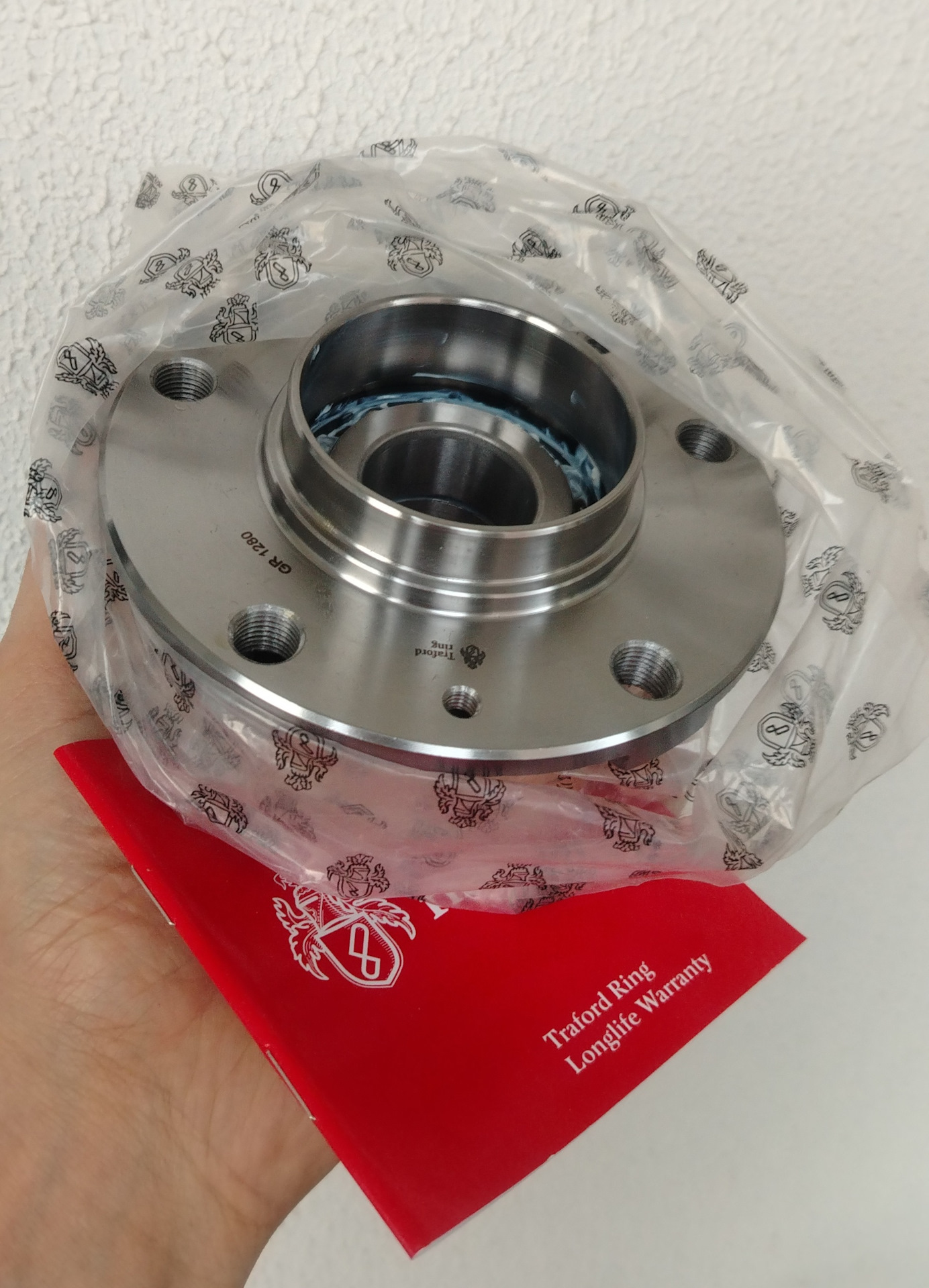

Купил недорогой подшипник (ступица), думал с него сниму кольцо, а если не получится — поменяю подшипник в сборе. Подшипник взял Traford ring GR1280, отзывов особо нет по производителю, но, решил затестить)
Благо задний подшипник меняется "на коленке" за пол часа, поэтому если и загудит — будет как эксперимент, ничего страшного)

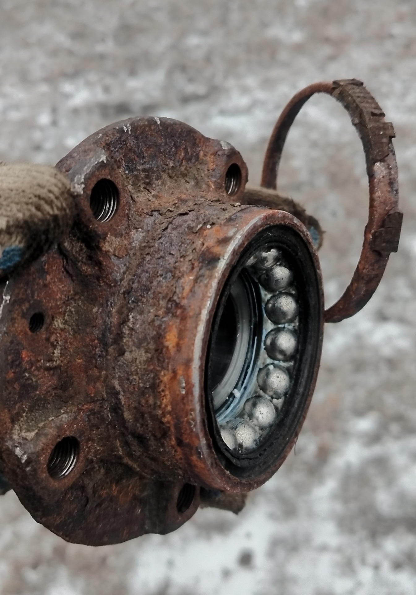

Подшипник пришёл, попробовал снять магнитное кольцо — не очень хотело сниматься, от слова совсем.

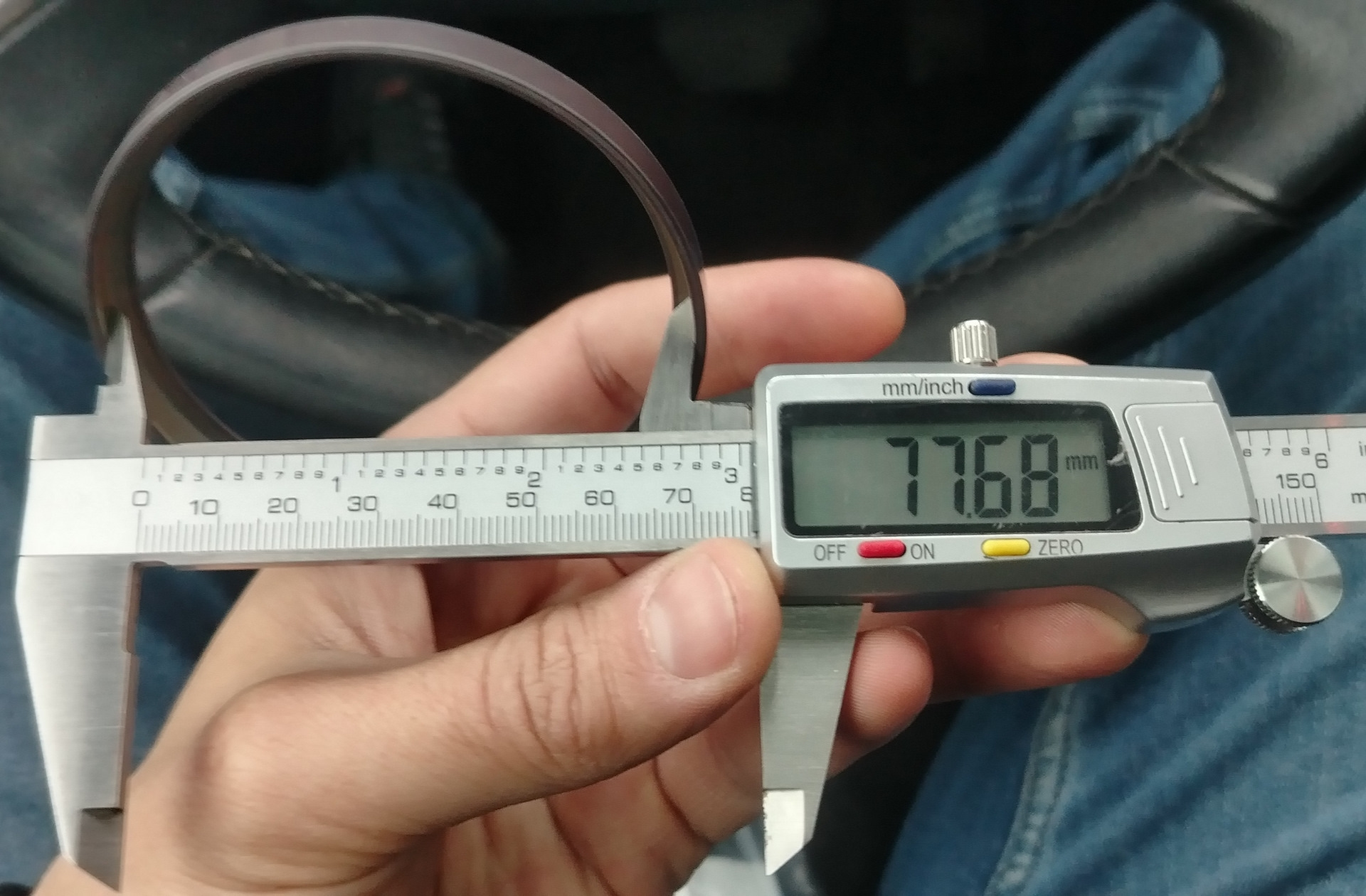

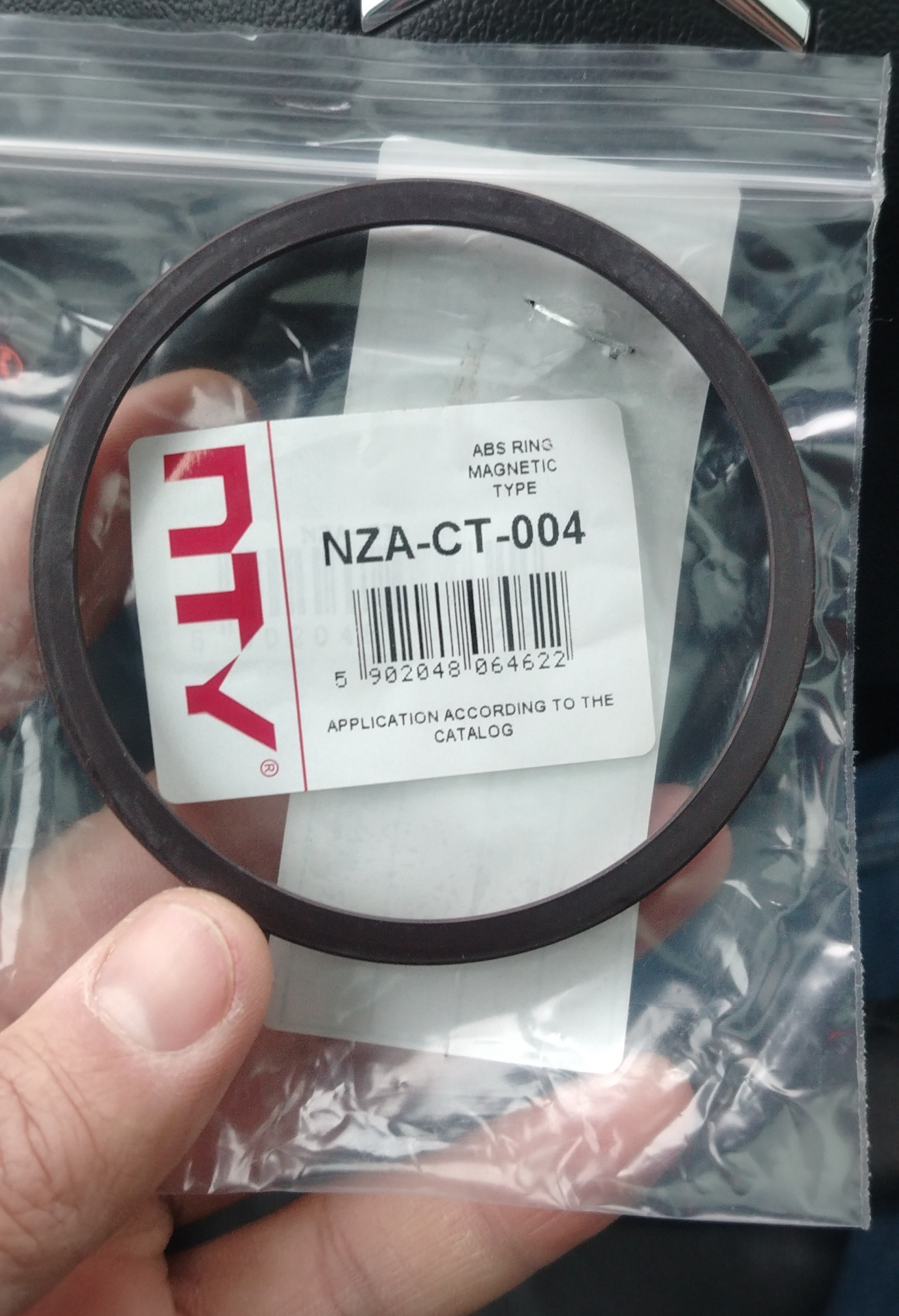

Решил не курочить… Поискал отдельное магнитное кольцо — есть, недорого.
Решил взять и кольцо отдельно. Если не получится поменять отдельно кольцо, т.е., например, сниму старый подшипник, сепаратор развалится, шарики потеряются, а один разобью)), тогда поменяю на вот эту новую ступицу, а если получится — ступица полежит, есть же ещё правое колесо)), пробег на нем такой же как на этом левом)).

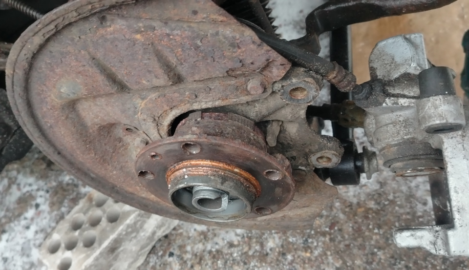

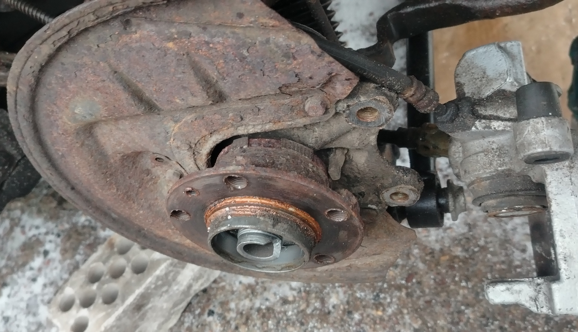

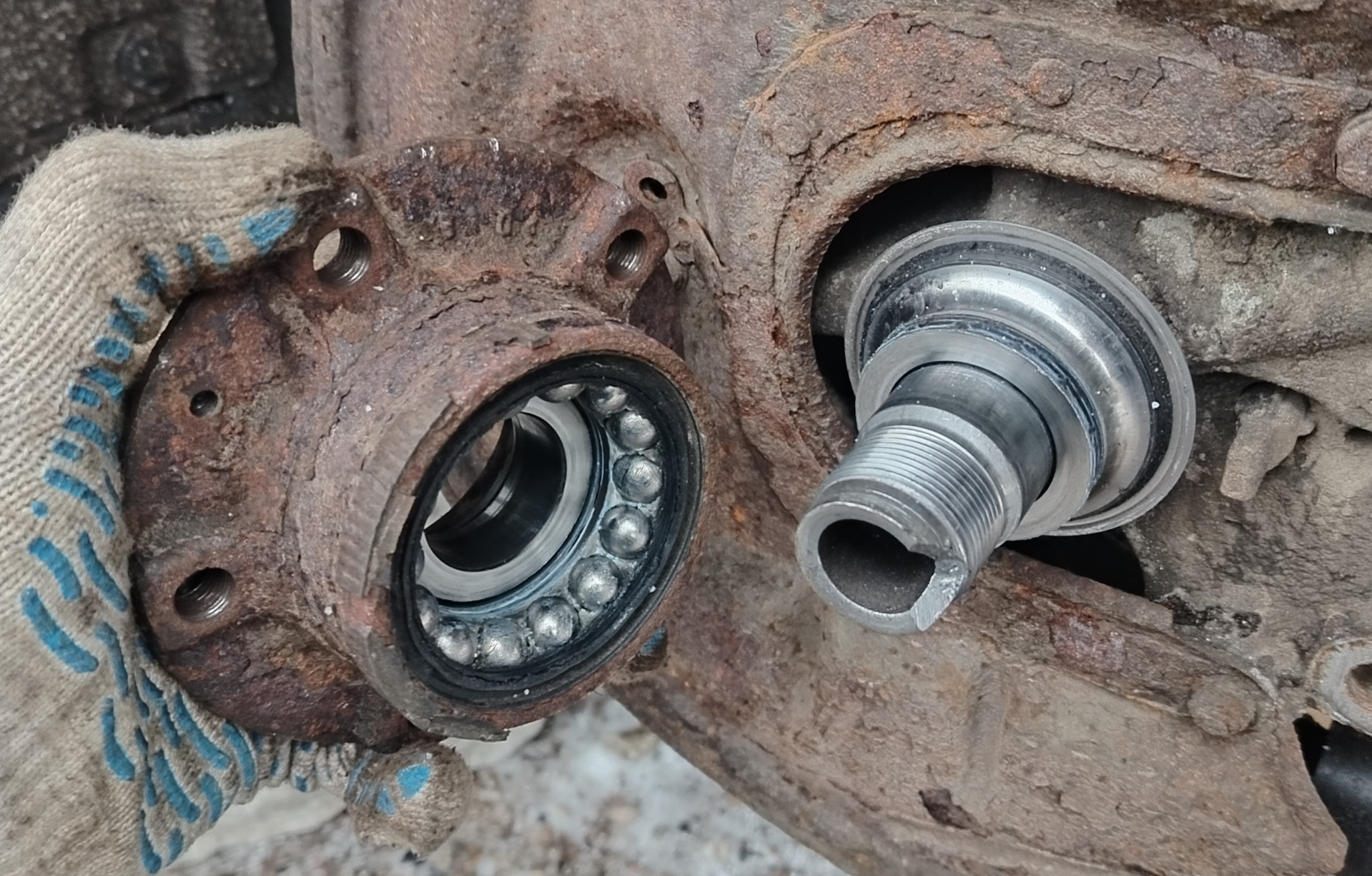

Еду в гараж. Снимаю колесо, суппорт, скобу, тормозной диск. Открываю колпачок, там ступичная гайка. Головку покупал под 1/2 квадрат, боялся, что может не выдержать вороток, нооо, нет, не без помощи трубы, но гайка открутилась, вороток тоже цел. Далее можно открутить экран, что бы удобнее было, и постукивая по ступице диагонально — она потихоньку слазит. Сильно лупить не надо, она идёт и так, главное не перекашивать. У кого есть съемник — тогда вообще просто.

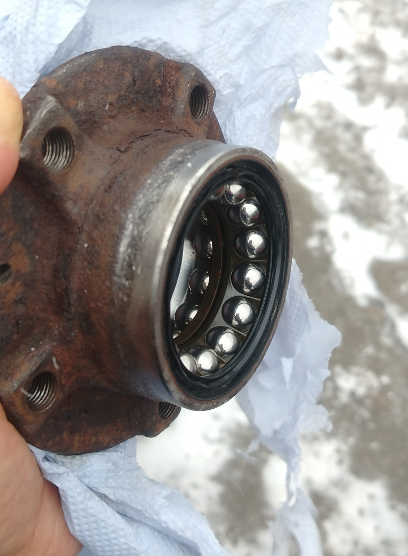

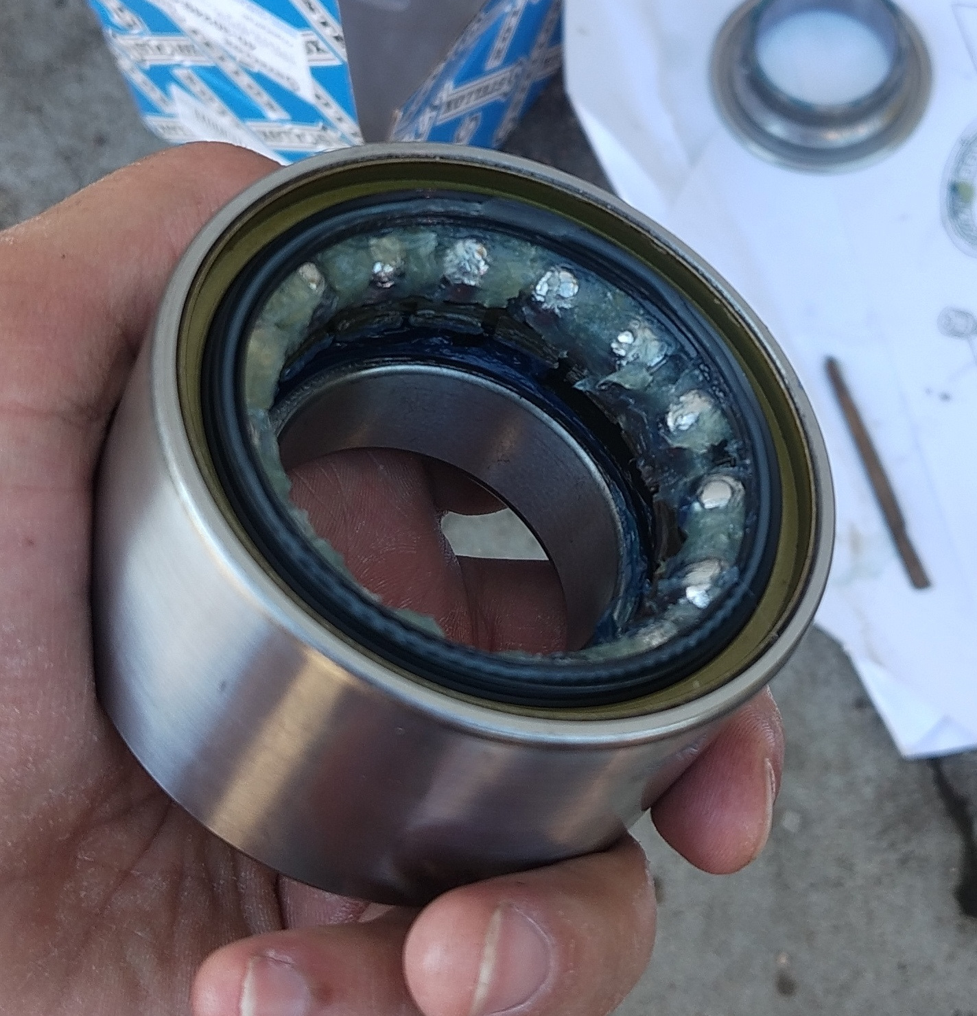

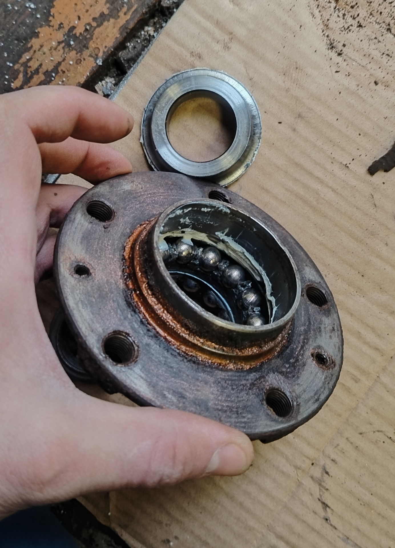

Стипица снялась нормально, смазка ещё была, следов воды не было, шарики круглые, без повреждений и следов износа, ржавчины нет. Всё очистил, помыл, сбил старое кольцо ABS, почистил хорошенько посадочное место, чуть смазки нанёс и оперев новое кольцо на деревяшку, сверху поставив ступицу и по ступице постукивая ступица вошла в посадку кольца.

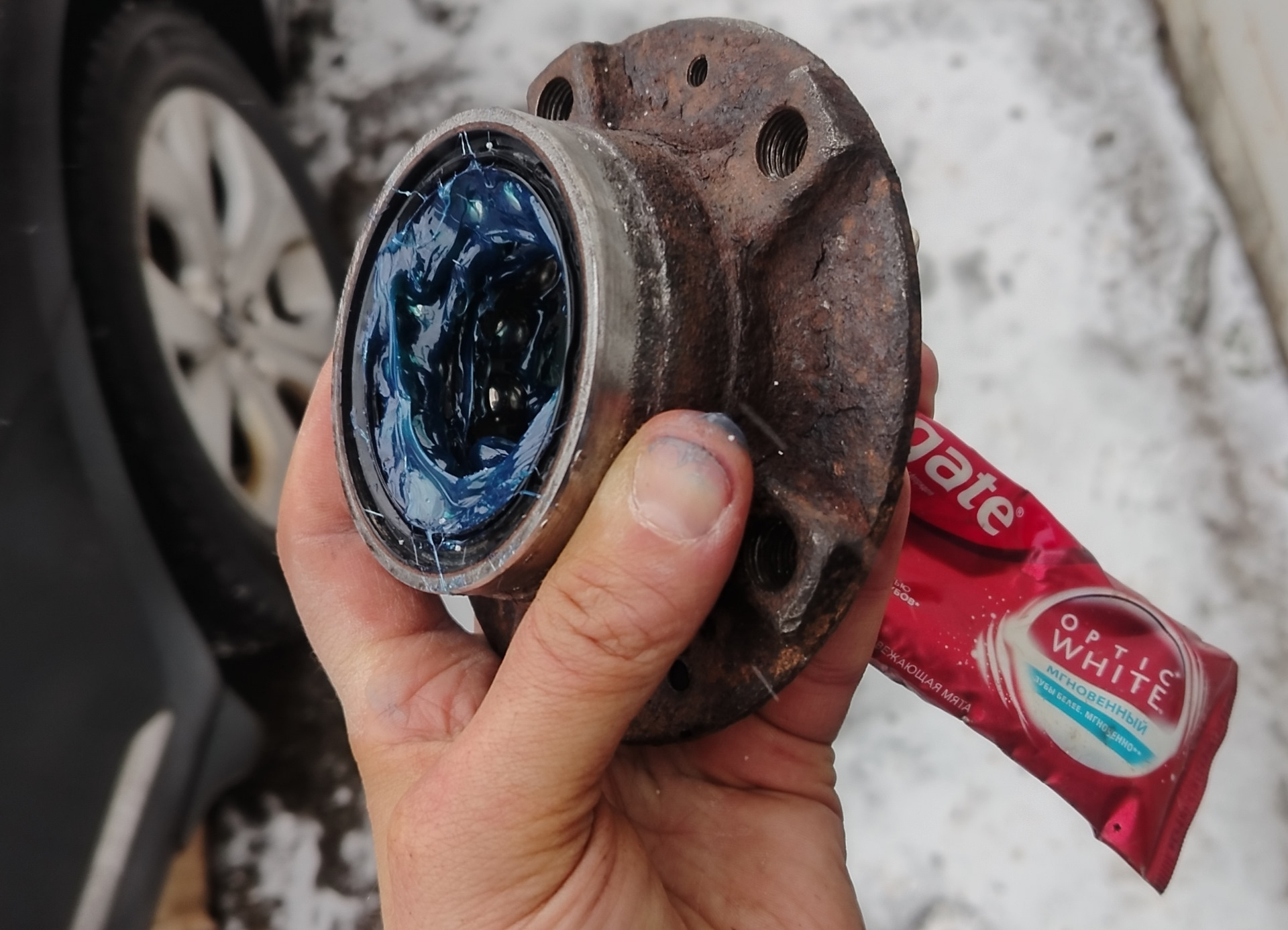

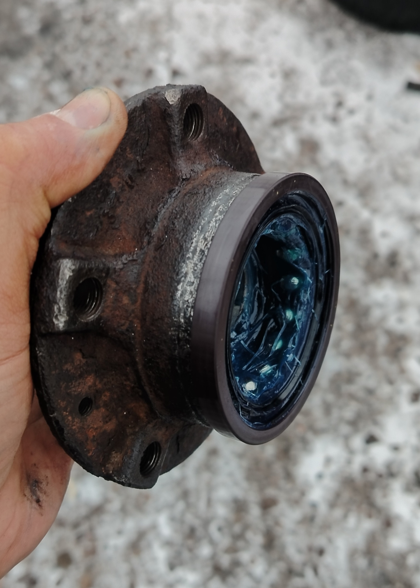

Заложил своей любимой смазки, протёр ответную обойму и металлический пыльник, которые остались на цапфе — всё собрал в обратной последовательности.
Главное — сальник, стоящий в самой ступице сзади целый, смазал его тоже, что бы он хорошо прилегла к пыльнику ответном, так что всё получилось и будет ходить.
Из расходов — пришлось купить головку на 41 за 5$ под 1/2 (обычно они в таком размере под 3/4 квадрат) и само кольцо — 6$.
Варик ездить зимой без ABS и ESP, ожидая кончины подшипника — точно не самое лучшее решение. Всё заняло 2 часа. Старую смазку из подшипника вымыл в бензине. После сборки магнитное кольцо протер обезжиривателем, чтобы не осталось никакой смазки и меньше налипало и проверил магнитные метки.

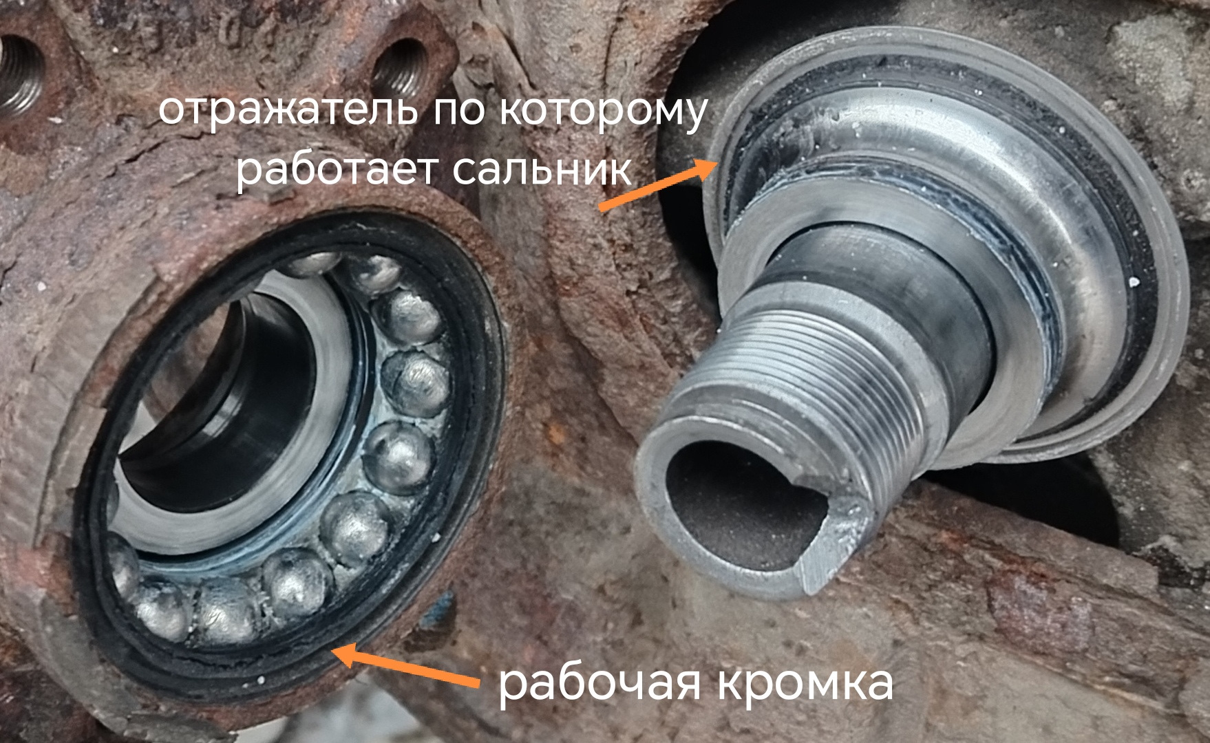

Делать так нельзя!
Сальник на место уже не станет. Какое-то время, за счёт избытка добавленной смазки, подшипник поработает, но вода и грязь сделают свое дело.
чего это сальник не станет? он в принципе не перемещался. После установки подшипника он снова прижался к отражателю с такой же прижимной силой, как и был до этого.
Сальник не просто прижимается. Если отделилась одна из обойм, то на место её уже не поставить. Посмотрите внимательно на новый подшипник, как наружная кромка сальника заправлена.
Можете попробовать разобрать новую ступицу, но назад уже не соберёте. Внутренняя обойма будет отталкиваться выскочившим сальником.
я не буду с вами спорить, ибо каждый останется всеравно при своём и не будем тратить время друг друга, но как устроен и работает сальник в таких подшипник — я знаю не с картинок. Есть отражатель и есть рабочая кромка. Это не типичные сальники, работающие кромкой по поверхности вала. Здесь и в аналогичный подшипниках сальник работает по отражателю. Нет фото с макросъемкой, поэтому… хотите верьте, хотите нет) Спишемся через N тысяч км)

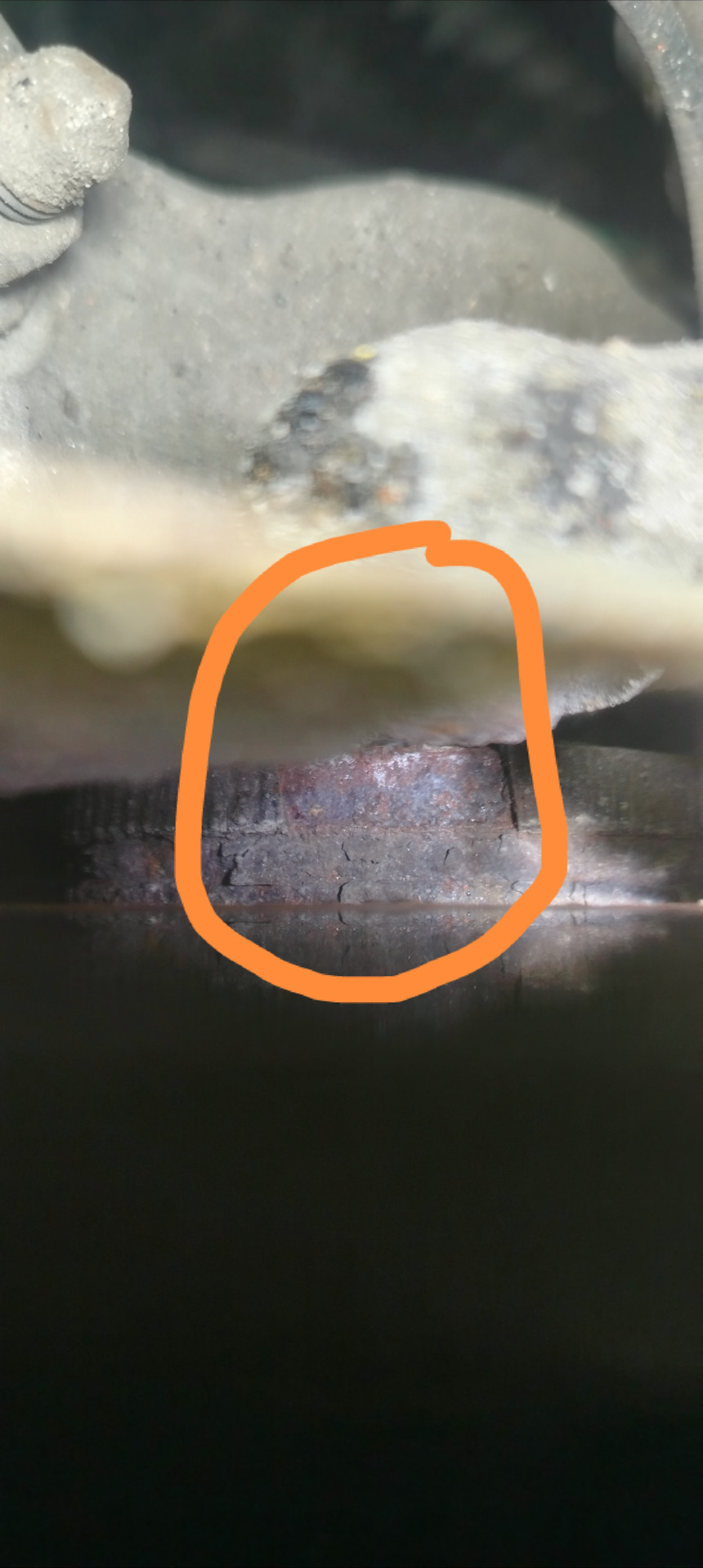

А как ты понял что это кольцо, не датчик не проводка

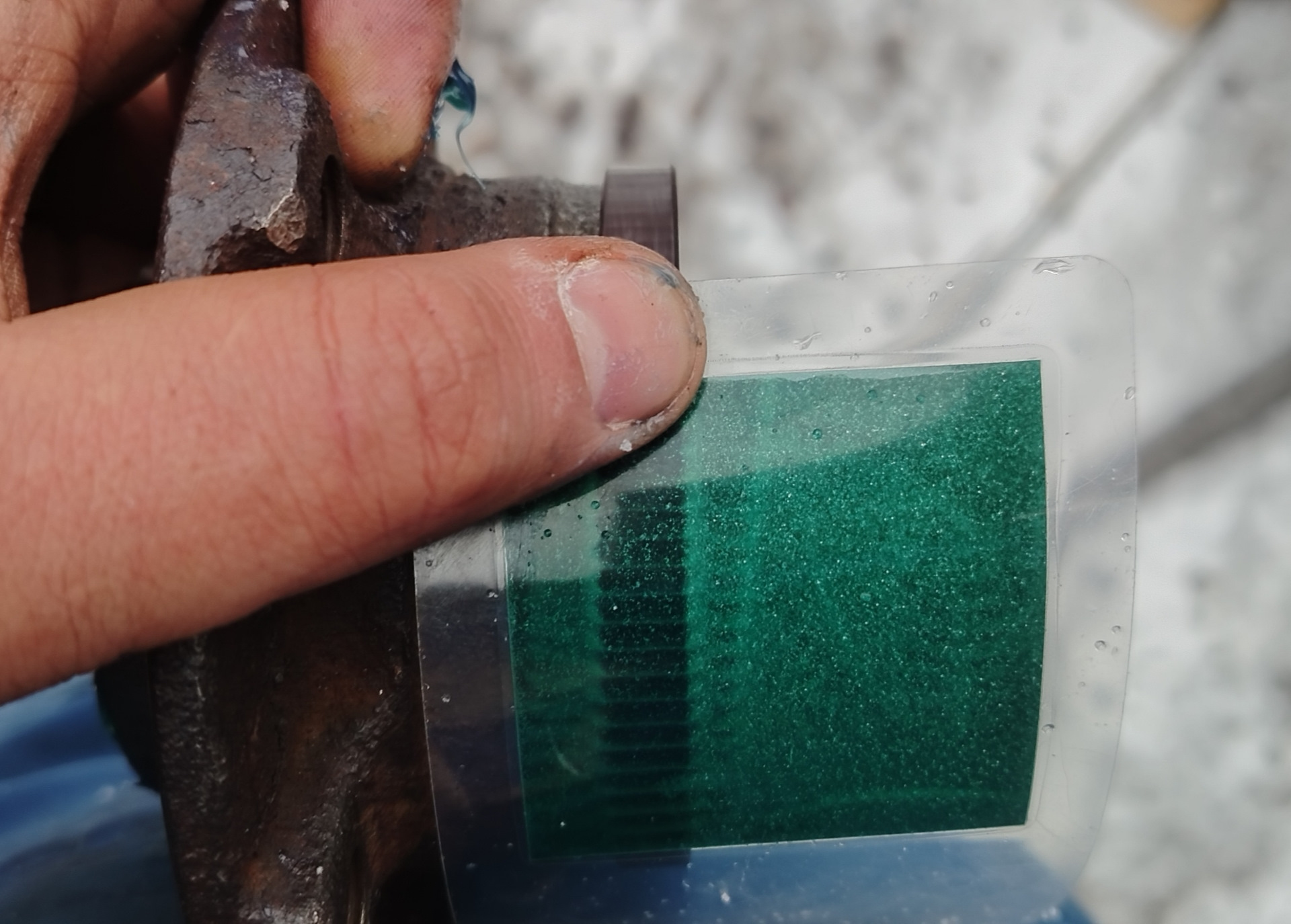

в предыдущей записи писал, что сняв колесо увидел, что на магнитом кольце нехватает местами магнитов… отлетели…
А ошибка была ?
да, в предыдущей записи
тогда логично логично)

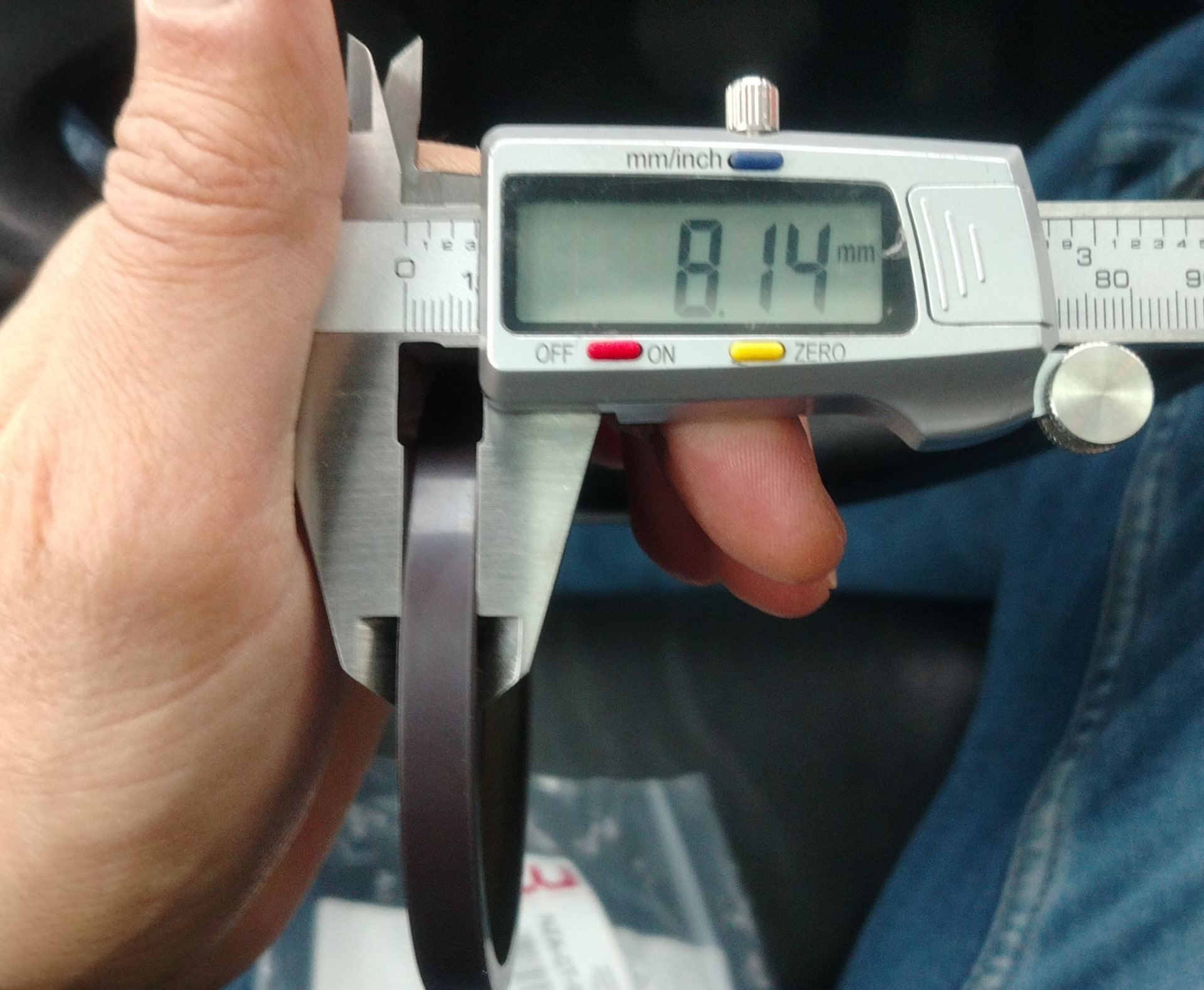

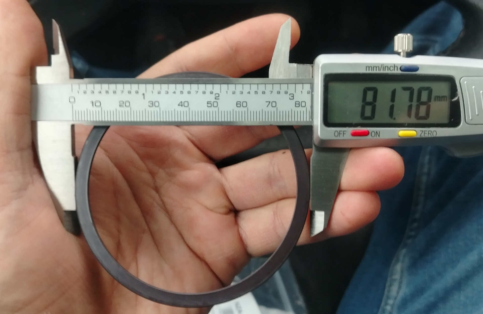

За артикулы спасибо.
пожалуйста, сам не мог найти инфу по кольцу этому, не нашел записей по замене и размеров. Поэтому и выложил максимум инфы. Посадка по новой ступице и по старой — одинаковая. Так что это кольцо должно подходить на ступицу любого производителя, какая уже стоит на машине
