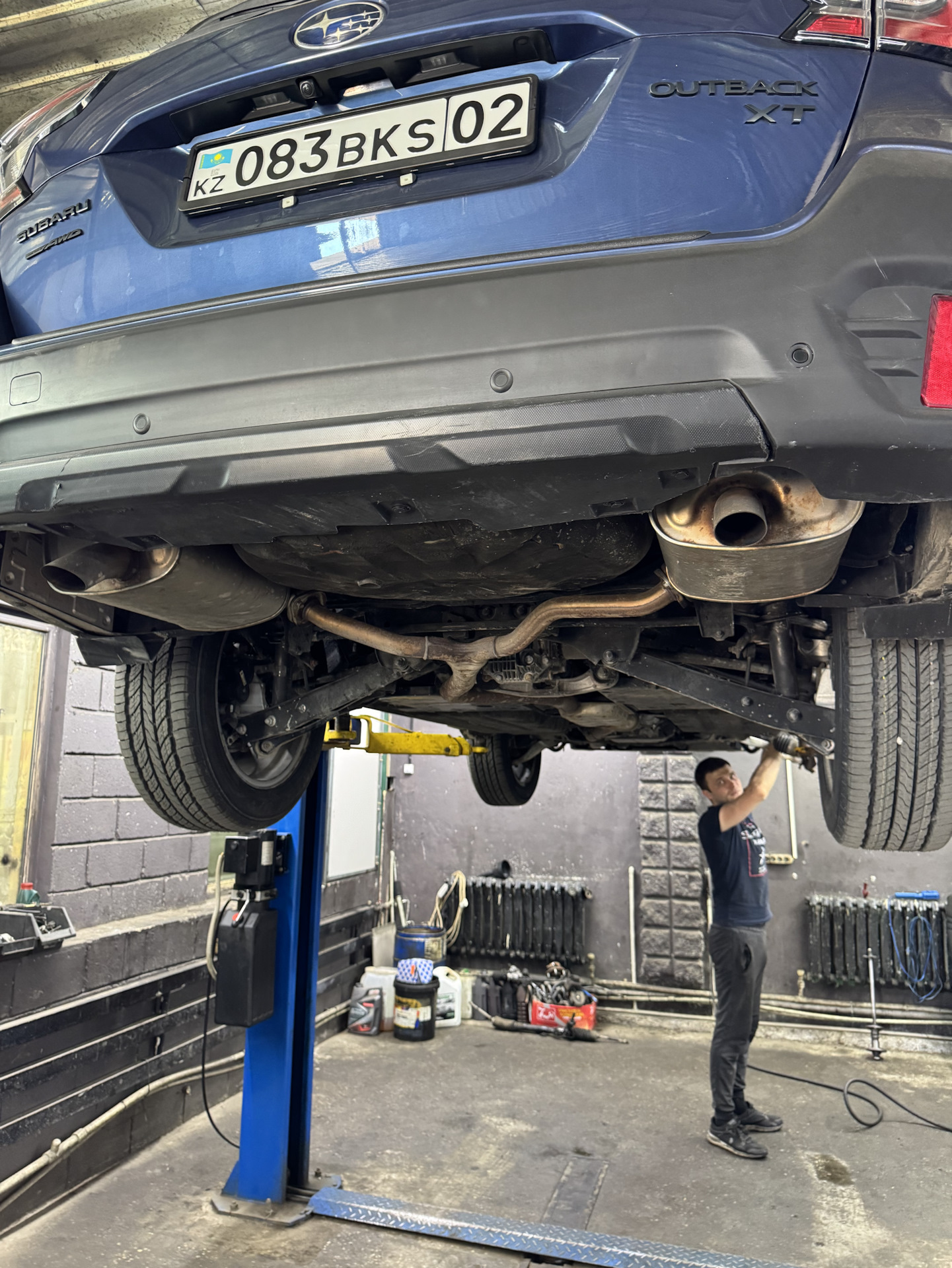

Когда я смотрю на зад Аутбека мне нравится всё, кроме одной вещи, не видно выхлопа!
Этот момент мне не давал покоя с самого начала, потому как у Субару должен быть выхлоп и желательно он еще должен делать бу-бу-бу, но это уже отдельная история.

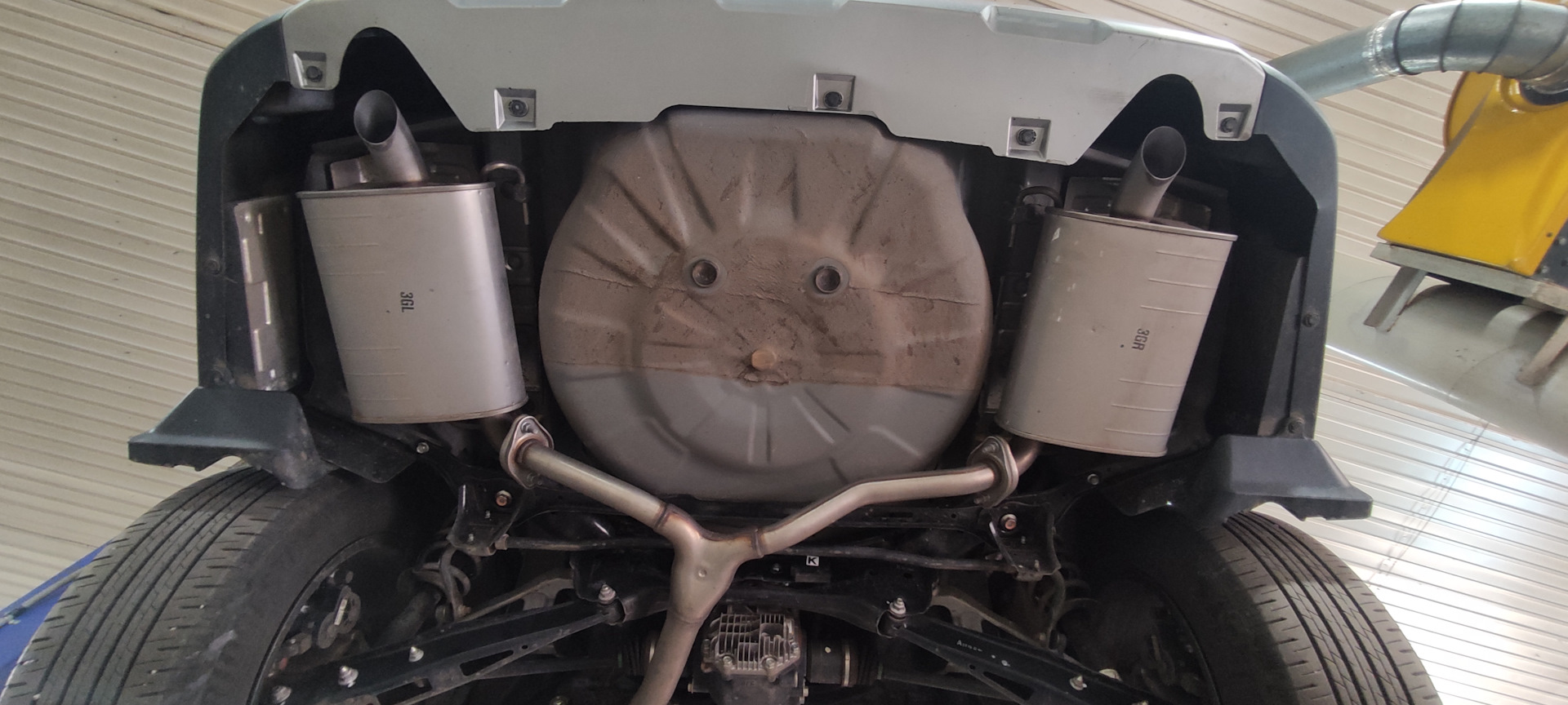

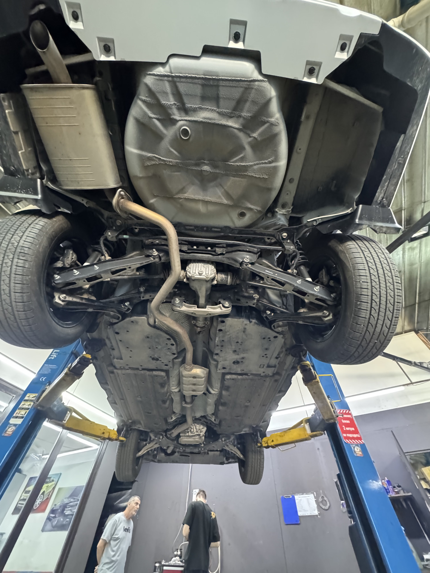

ак только выдалась возможность я решил заняться этим вопросом. Для начала взял штатные банки у vipser от его Forester и примерили
разница только в насадке и тут можно увидеть насколько разница в длине кузова
Работают штатные банки от Форика также как от Аутбека, то есть почти не слышно.
Стало понятно, что можно покупать какие-нибудь стишные банки и ставить их, звук бу-бу-бу, насадку можно удлинить, чтобы вывести за бампер. Оценив свои финансовые возможности решил пока не заморачиваться со звуком, ибо цена вопроса этого звука 80 тысяч +/- и пока есть куда потратить эти деньги с большей пользой.

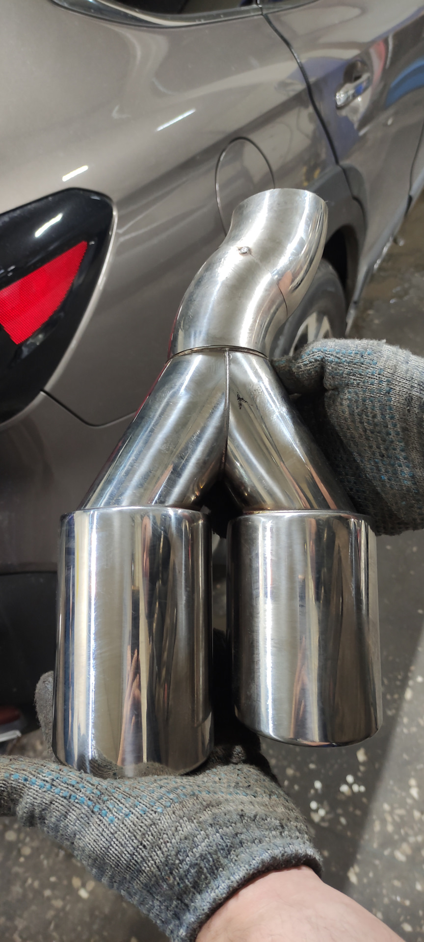

Поэтому было решено к штатным банкам приделать просто насадки, вид будет, звука нет.
Поэтому съездил в AJS местный и выбрал там понравившиеся мне насадки с двумя выходами. Так как уже по модели для себя решил, что одинарные не так эффектно смотрятся.
надеюсь видео подгрузится
на крайний случай фотка
Так и было решено!
Замоделил и распечатал накладку, которая будет потом закрывать срамоту после выреза
Уже неплохо.
Дальше только вперед, в сервис, вырезать…
проверка работы
теперь на очереди задняя накладка
Теперь осталось доделать сами накладки, покрасить, да можно клеить уже по месту. Решил пока покрасить их с фактурой под неокрашенный пластик, посмотрим, что из этого выйдет.
Всем спасибо за внимание, продолжение следует!

возможно в будущем сделаю под одну банку, пока была задача попробовать сделать вот так, получилось то, что получилось, неизвестно было насколько он выйдет за пределы кузова. Эта насадка была 270 мм в длину, надо ставить 250, тогда не будет торчать так сильно. Путь первопроходцев тернист и сложен :)
