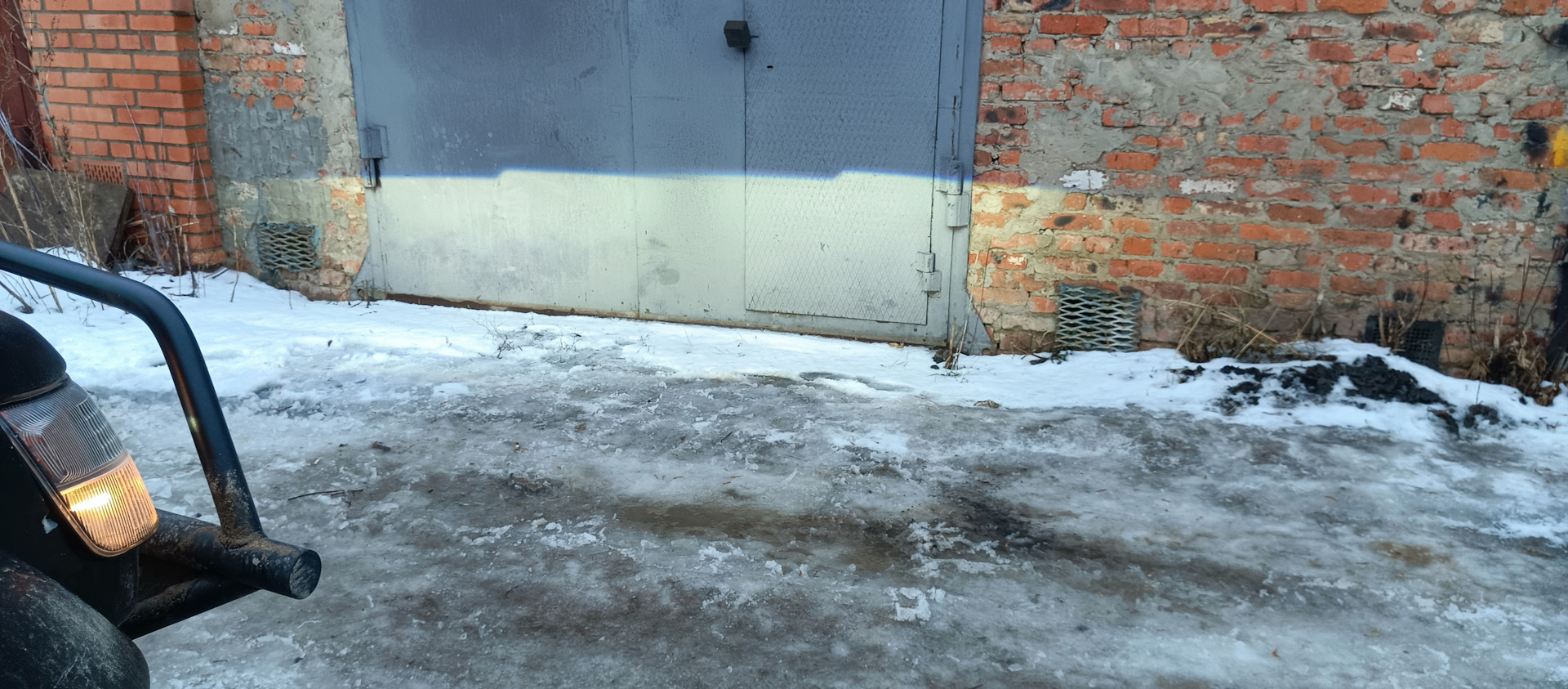

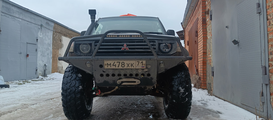

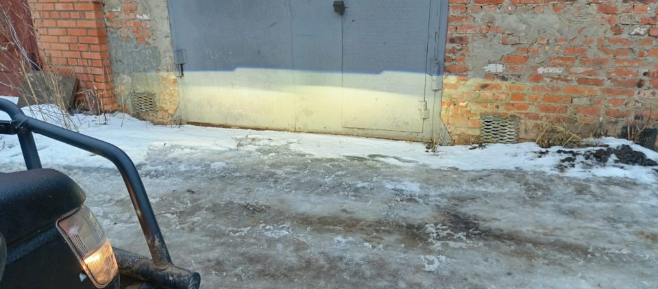

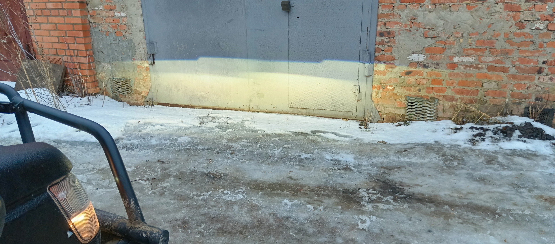

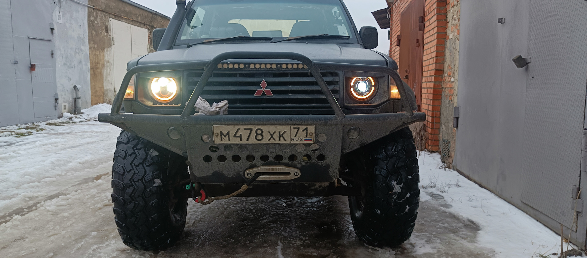

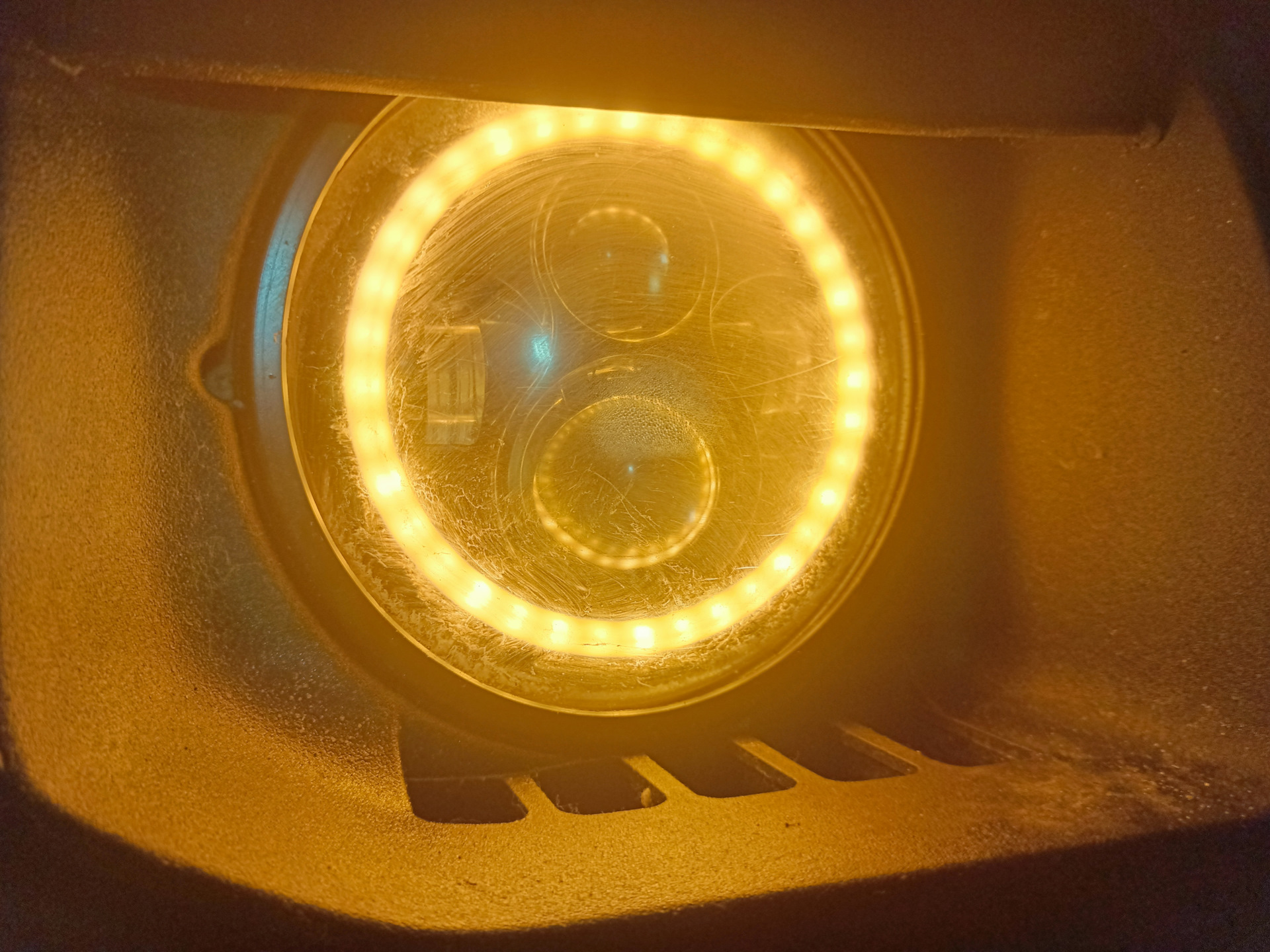

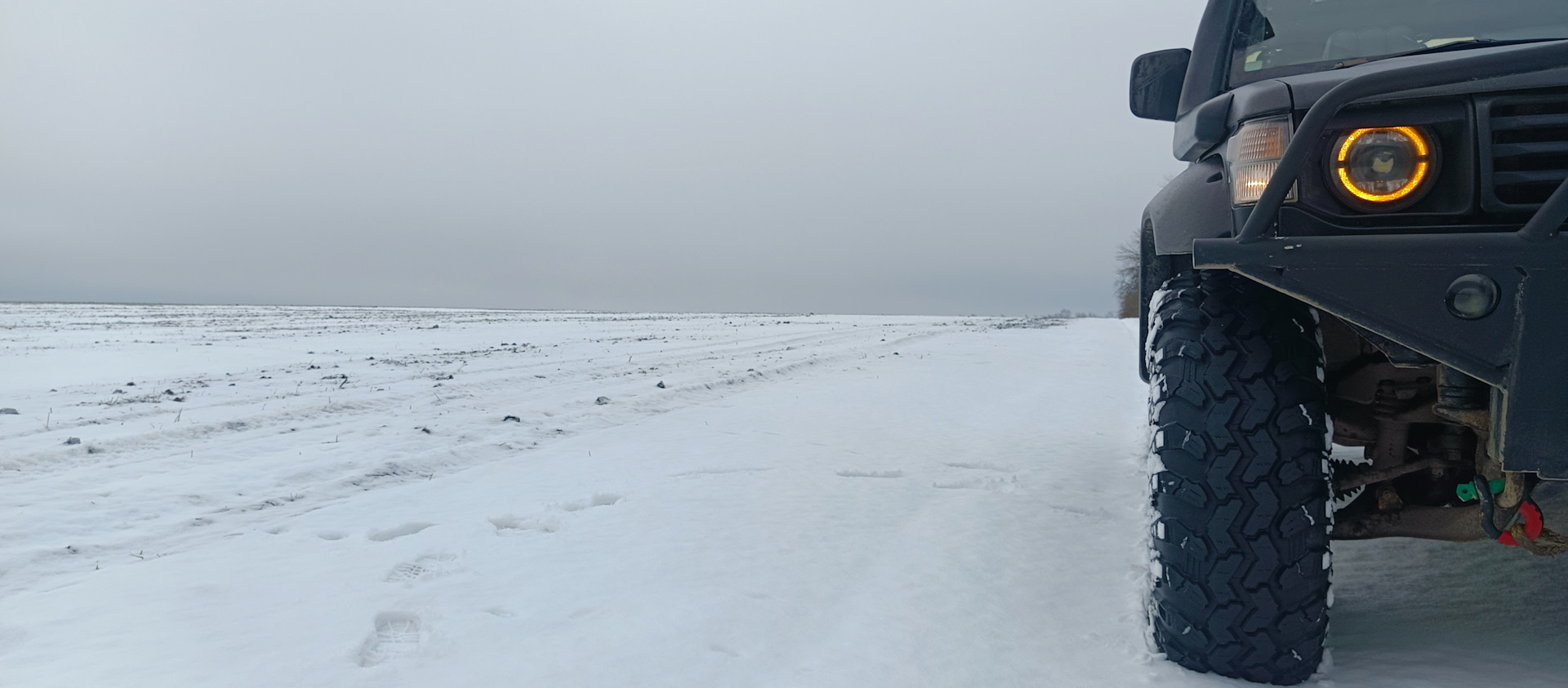

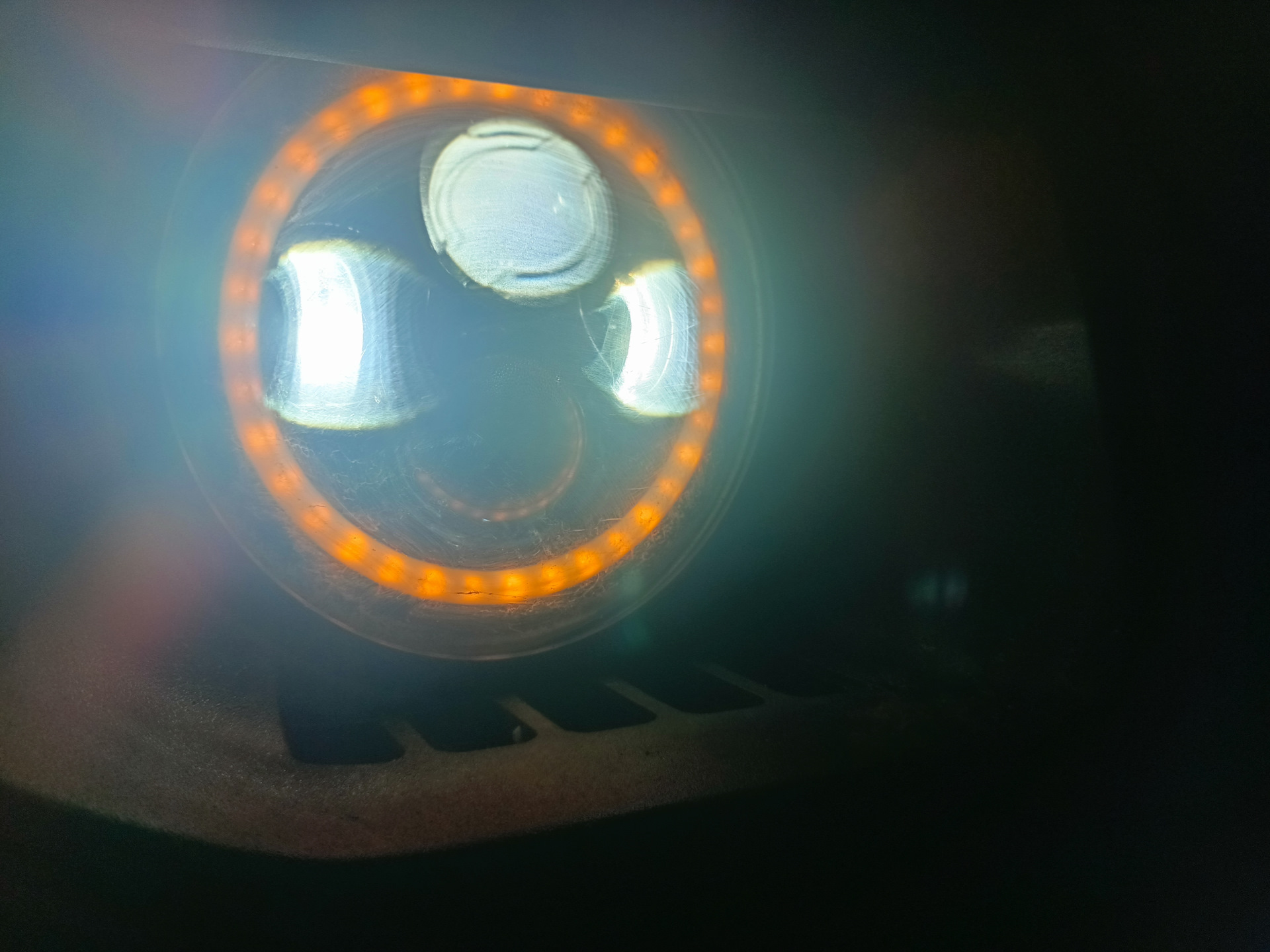

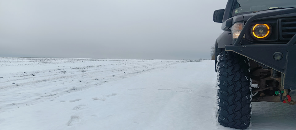

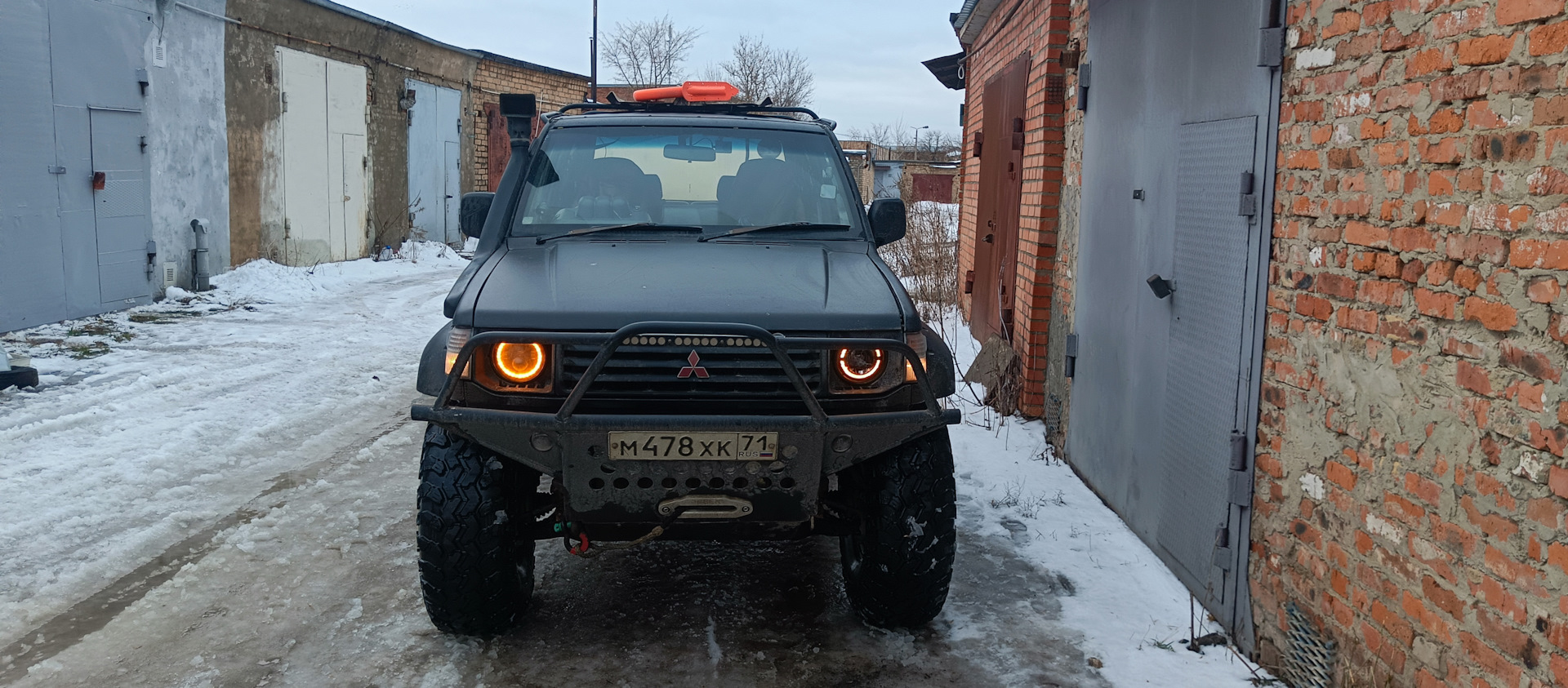

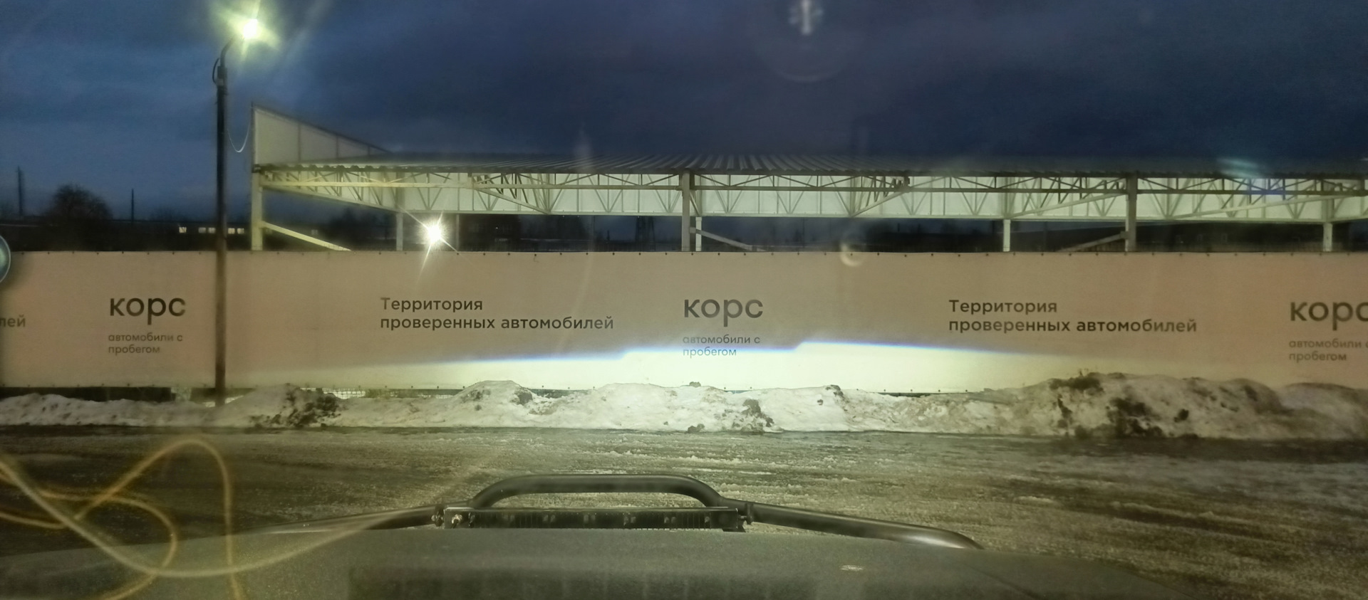

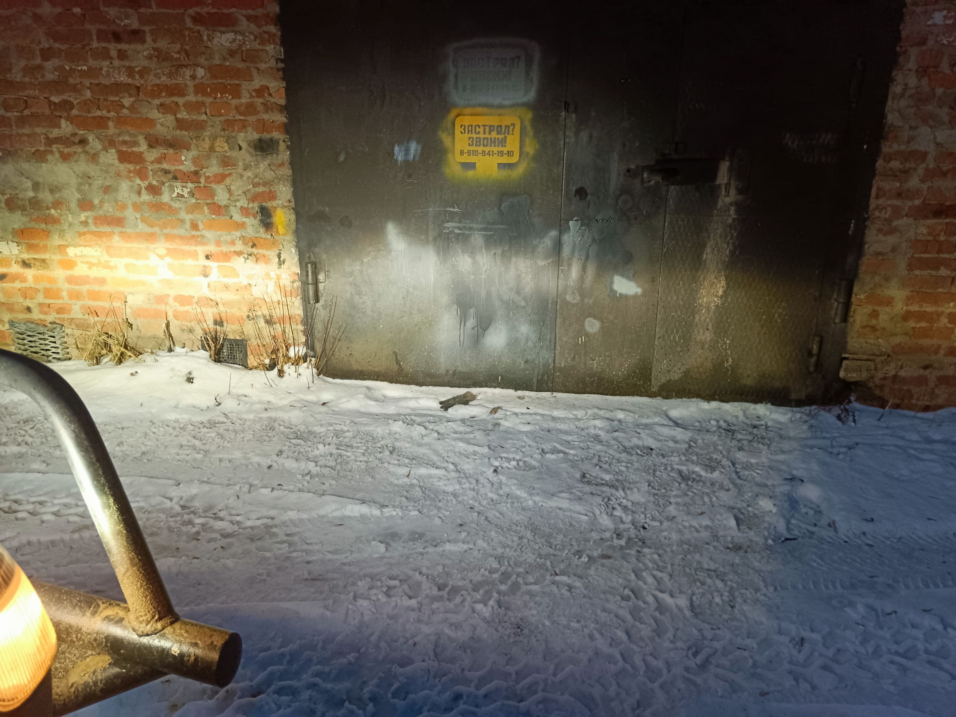

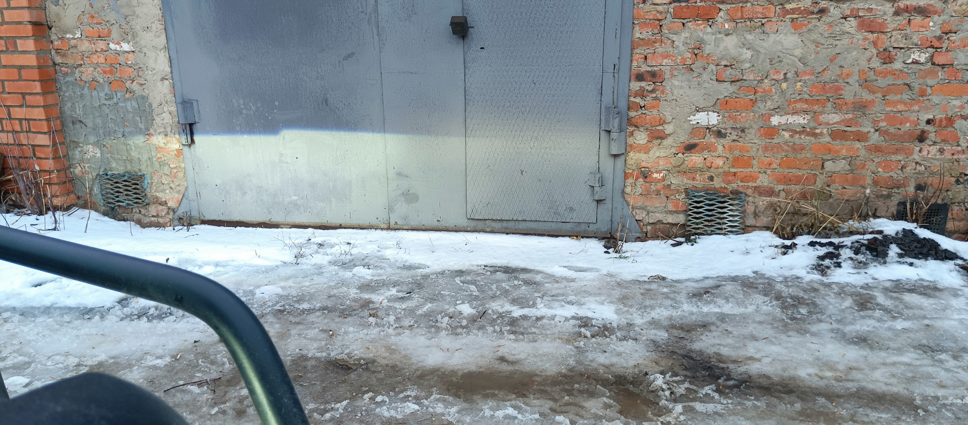

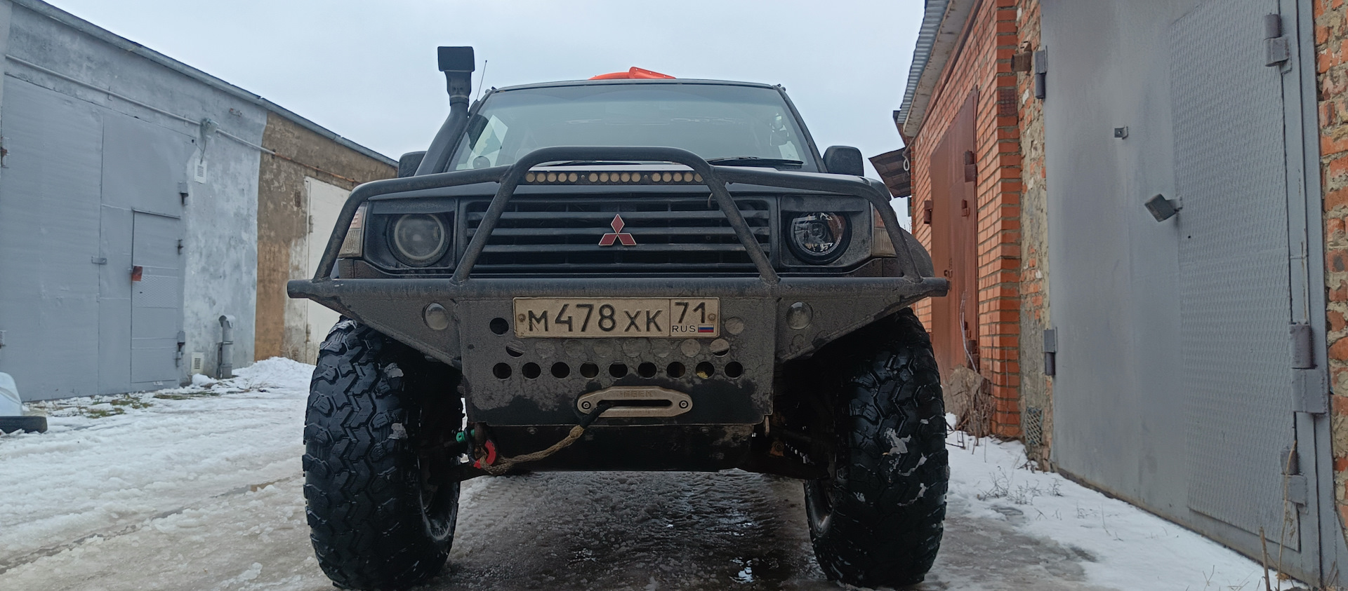

Ну что же, прошло 7 лет с тех пор как я поставил 7" диодные фары головного света. Что сказать, практически только положительные эмоции, свет прилично лучше чем любой галоген который я ставил до этого, лампочки не перегорают, а главное они не боятся воды. Единственный минус это время, точнее пескоструй, стекло прилично поцарапано и стало иногда потеть, ну и как следствие — свет стал хуже. Единственный минус — не греются, соответственно зимой если летит вода с дороги то все это замерзает и света нету… Окончательно понял, что пора менять, это когда поставил додные туманки, тут просто разница света неба и земля :) и граница четкая, как по линейке, и яркость света куда сильнее.

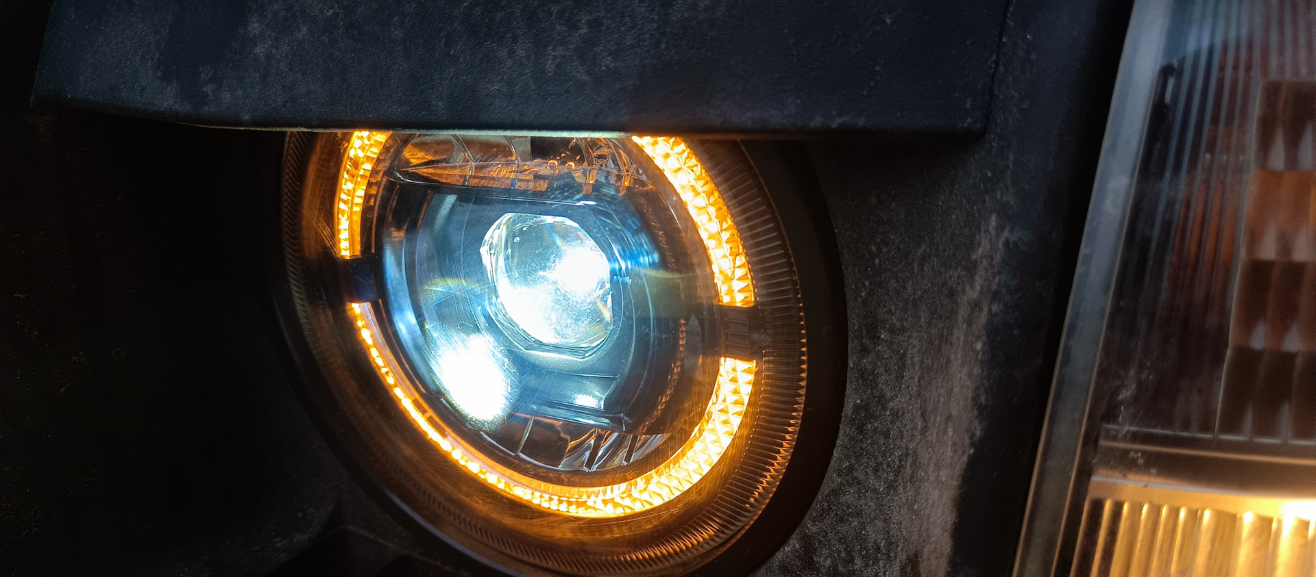

Решил, что и в головных фарах должно было что то поменяться, и не ошибся. Разница просто огромная, граница четкая, даже с галочкой, и свет прилично ярче, но туманки наверно все равно лучше, но правда они и дороже. Дальний у меня не собран, пока даже и не стал заморачиваться, наверно лучше туманки подниму и будут они в качестве дальнего (если что туманки это то что стоит в бампере ;))
Кстати, что от туманок, что от новых фар чувствуется тепло, как будто сам луч греет, может не будут так замерзать, тут пока нет морозов чтоб проверить.

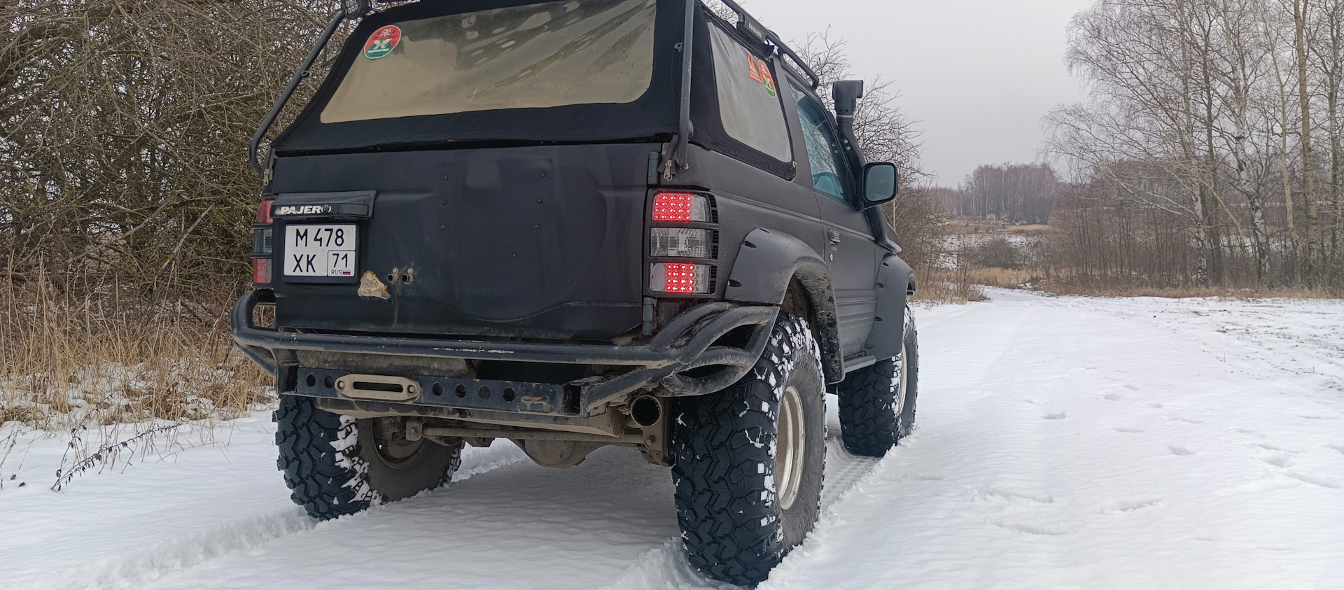

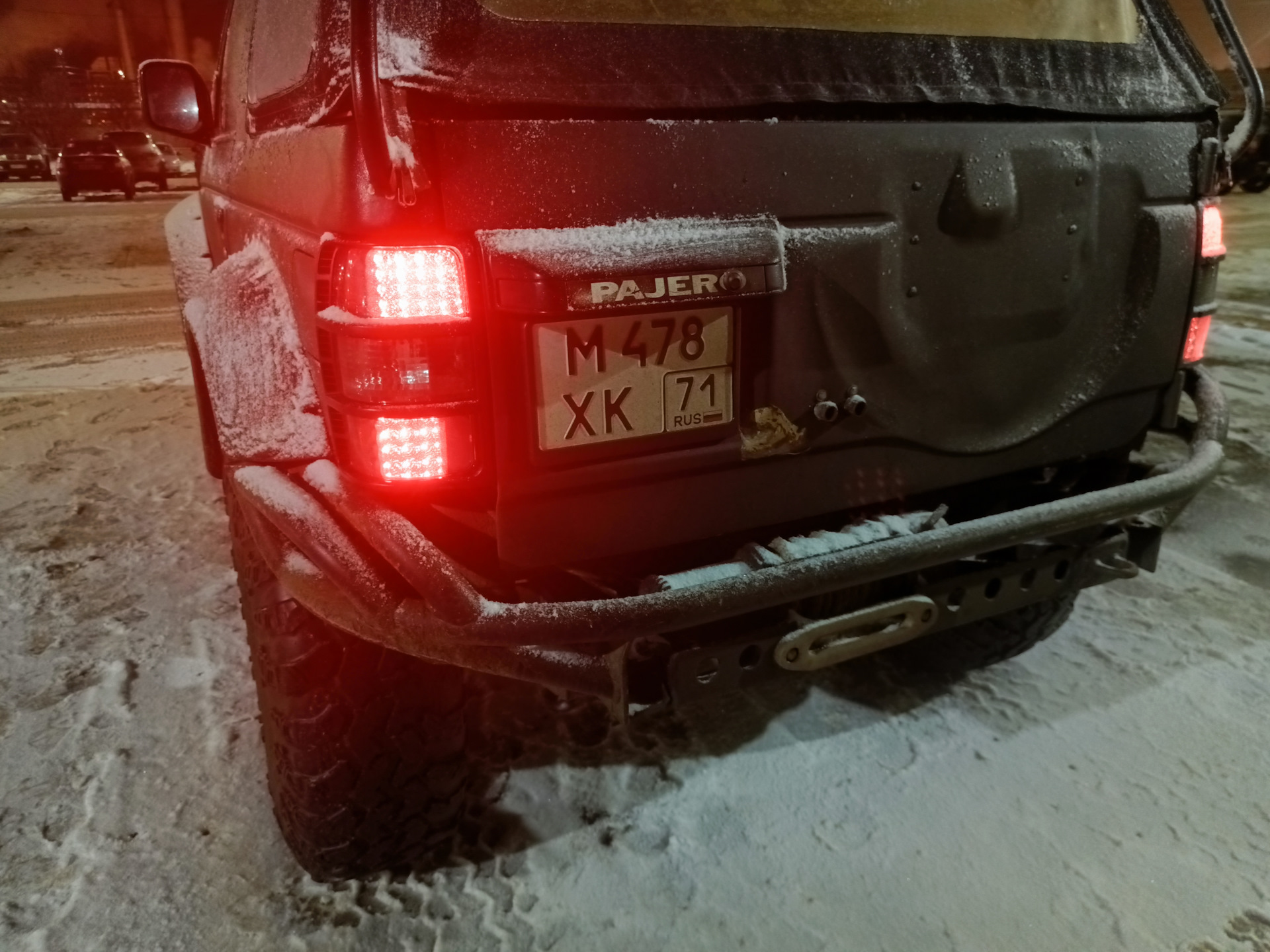

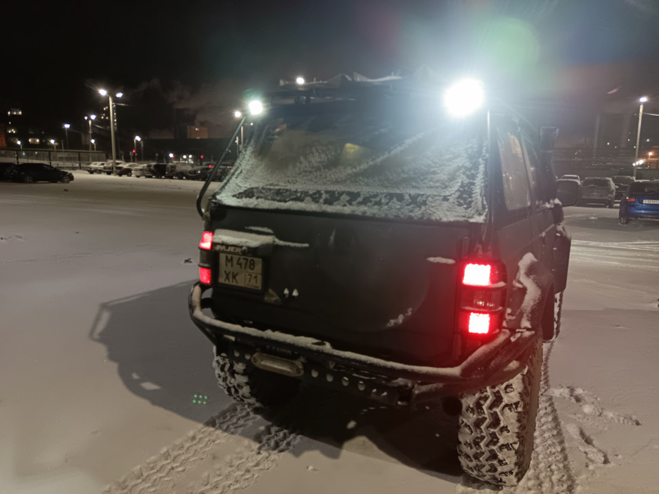

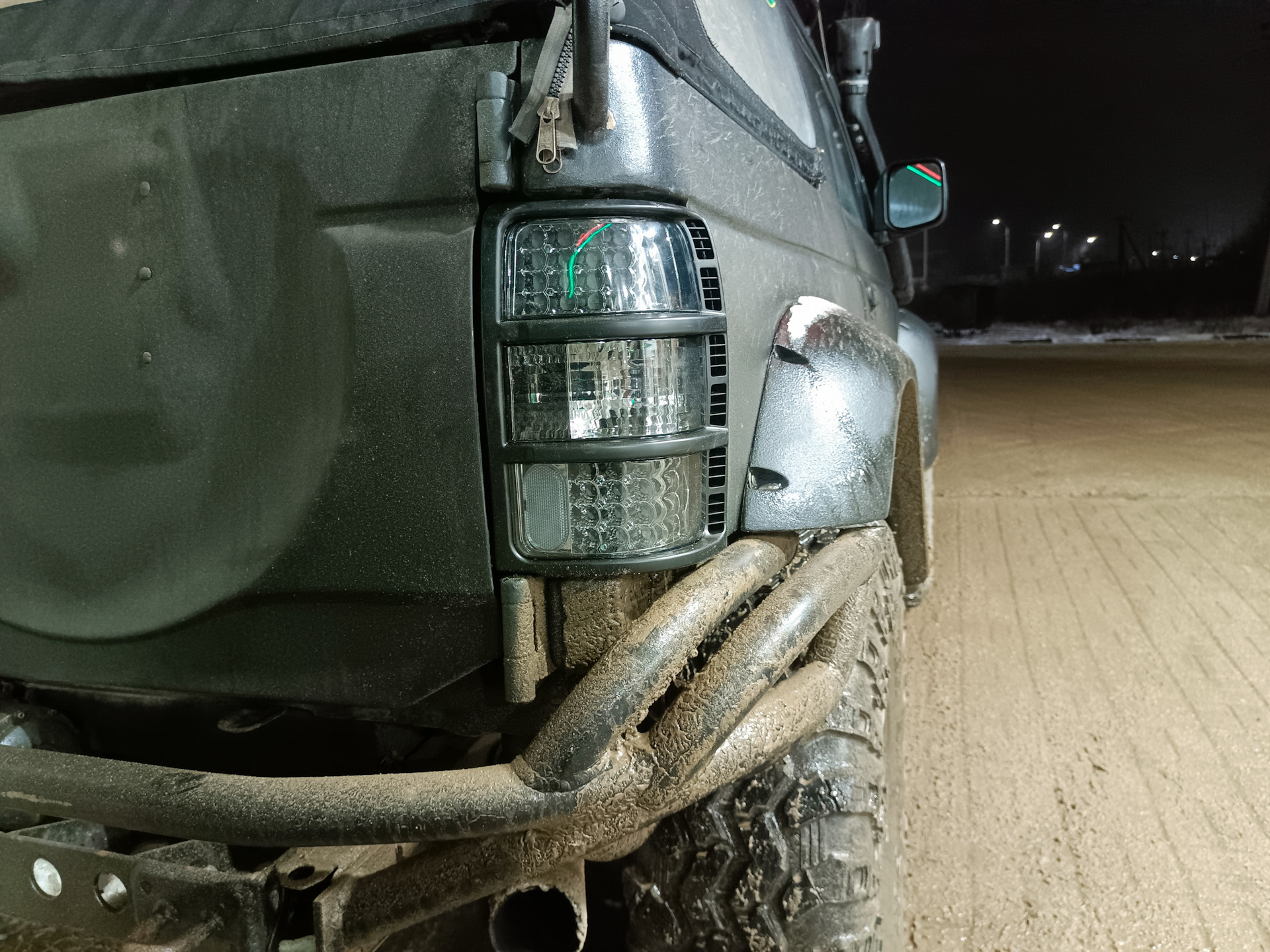

Так же купил задние диодные фары, давно ждал с черной рамкой и стекло дымчатое, в общем нашел.
Вроде и неплохие, но с учетом, что они дороже передних, качество хотелось бы получше, передние так сказать более технологичнее в изготовлении.
Смущает влагозащита, почему то на передних в обьяве 67, а вот на коробке 65, клапан есть, вроде не должен воду пропускать. А задние тем более нужно герметизировать сзади, но это думаю к весне займусь

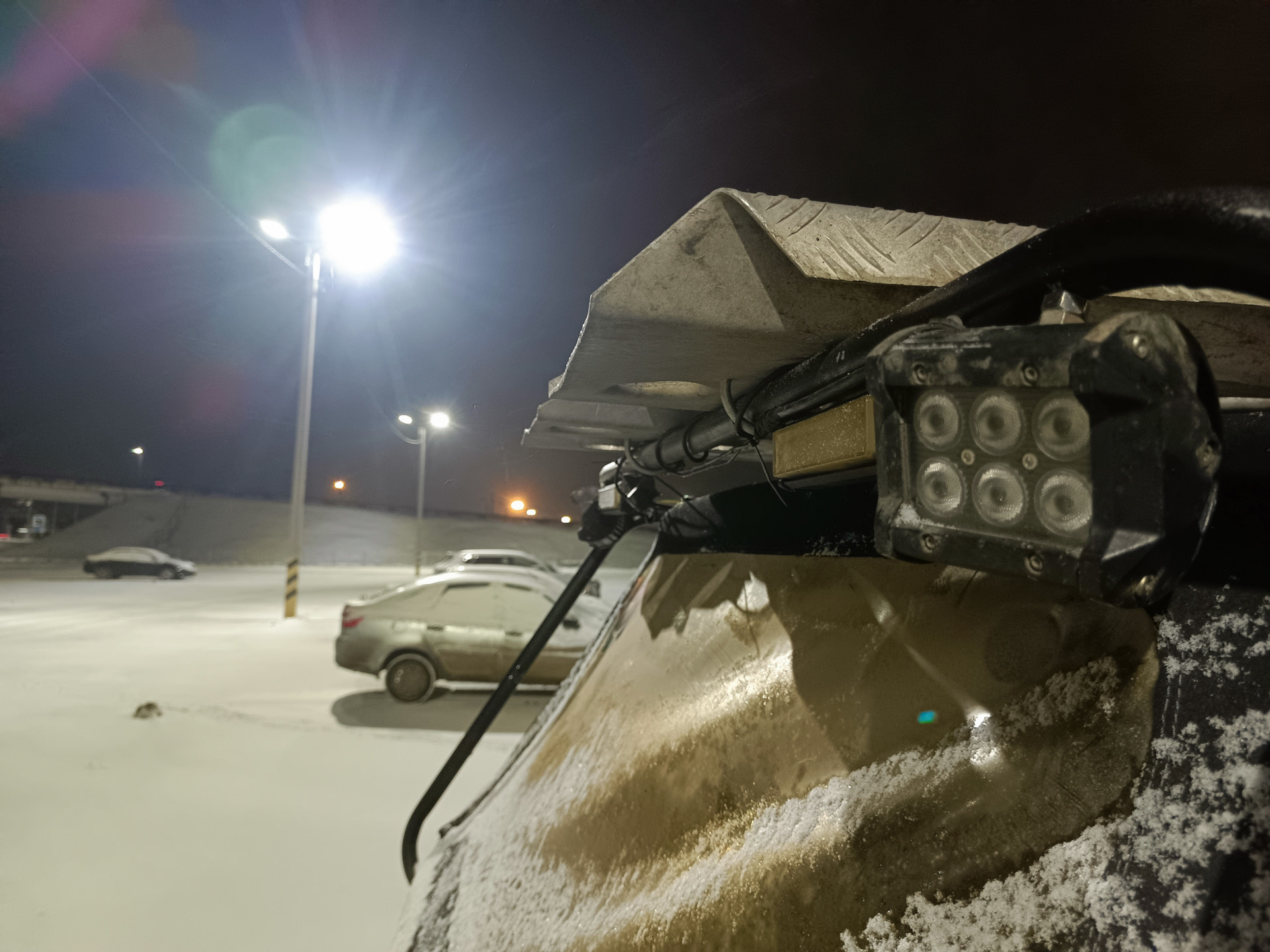

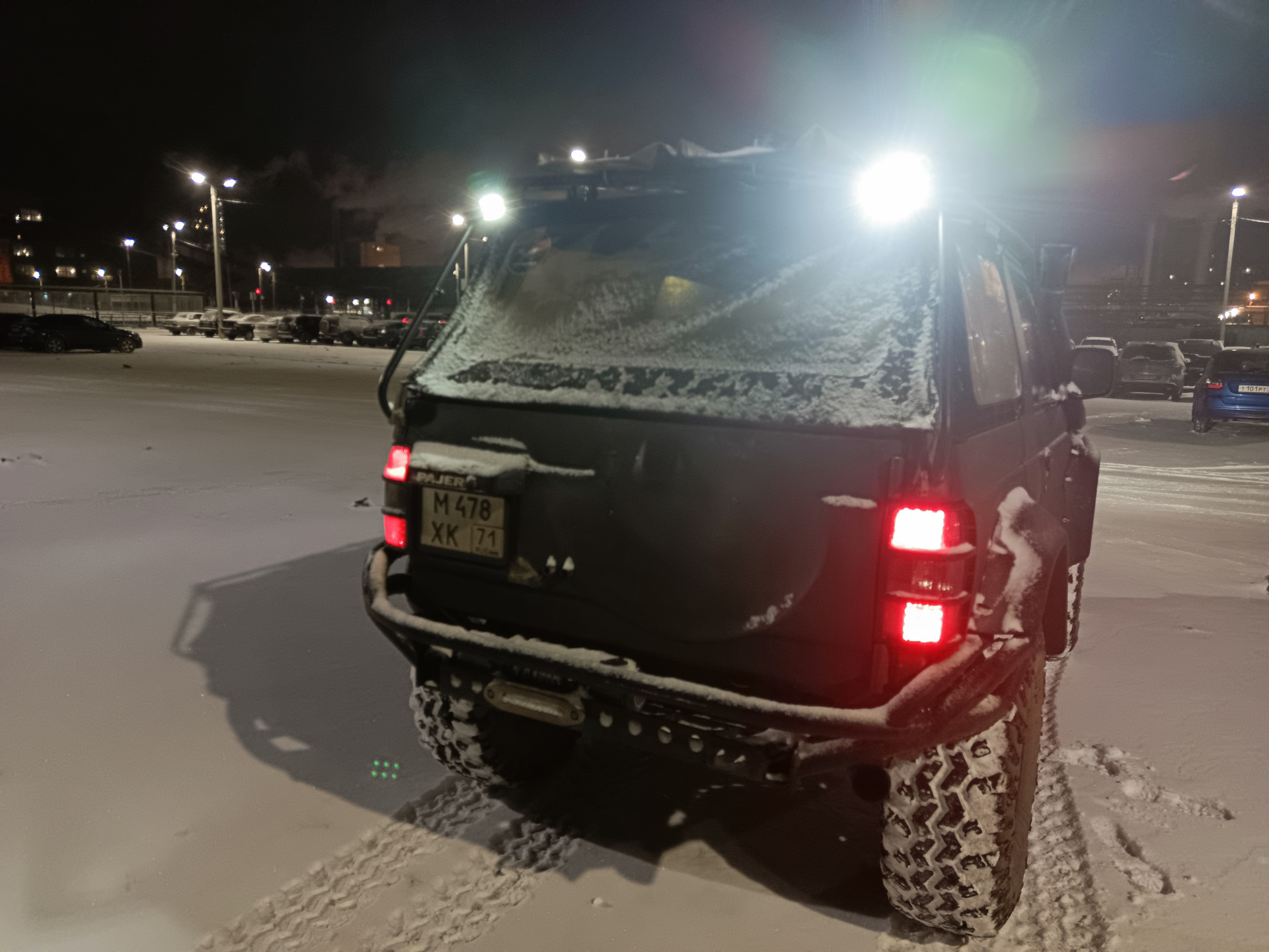

Вернул задние фонари, которые стояли на задней двери, теперь они на верхней перекладине. Их еще на ебее заказывал, по сей день хорошо работают :)

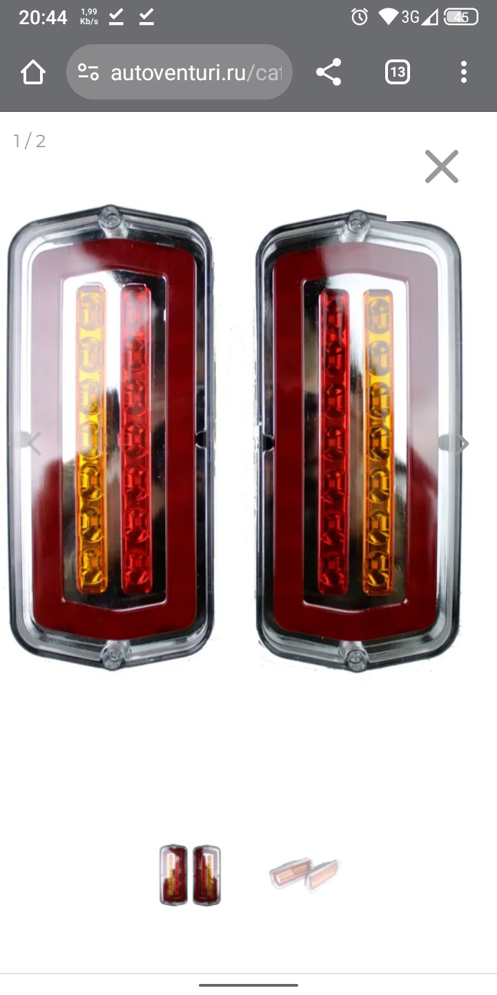

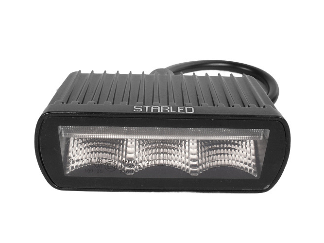

Хорошие фары, но не ясна проблема с обледенением, многие из-за этого обычные поставили, задние диодные это класс! А я наконец нашел задние фары на багажник в которых все и поворотники и стопы и габариты и задний возможно рабочий свет, только не понятно как это все светит, ещё не покупал, но Starled пока не подводили) www.grantauto.ru/catalog/…_10_30v_6000k_zadniy.html
Сохранил, на боевку возможно пригодится когда-нить

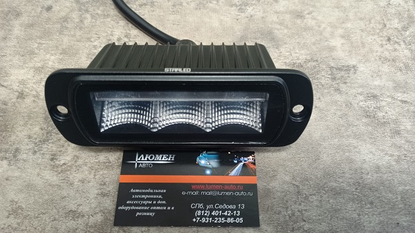

Да, я давно как бы стараюсь быть в теме светодиодный фонарей и фар), и Старлед радует, сами на Уаз -тр-2 ставили по три разных фонаря а это неудобно. Задние доп фонари и передние доп габариты на багажник надо ставить обязательно, Уаз едет 100 многое летают под 200, надо чтоб машину видно было всегда! Кстати есть ещё такие врезные фонари.

Во мдддх магазинах есть, и выше я ссылку на магазин.выкладывал, там тоже и такие есть, а вот как светят нигде инфы нет(
