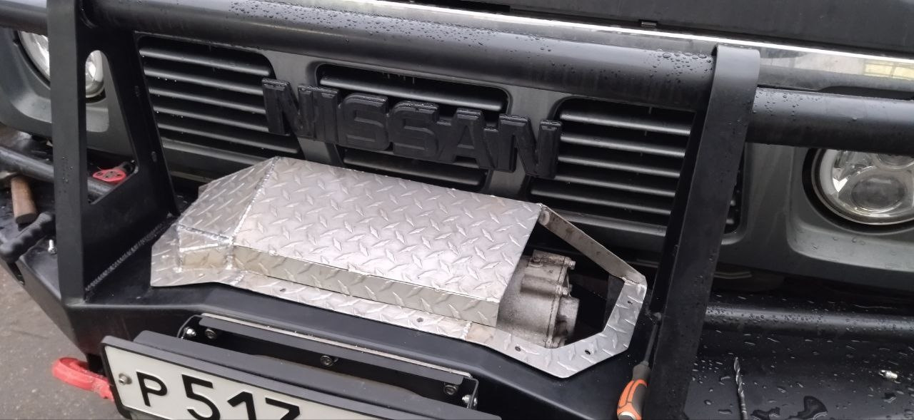

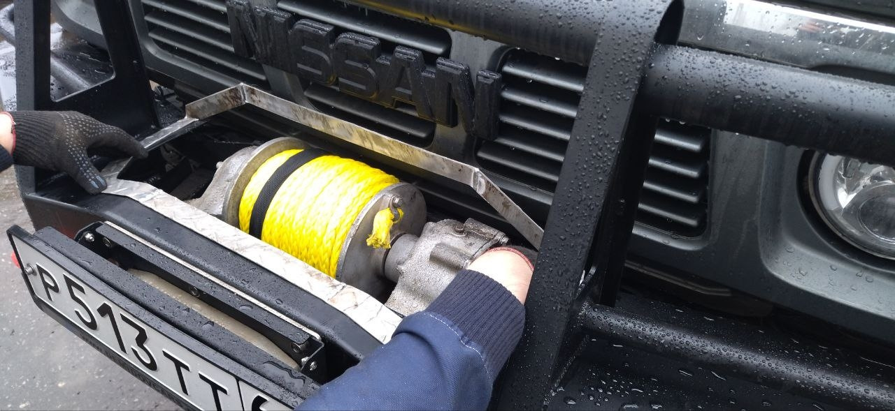

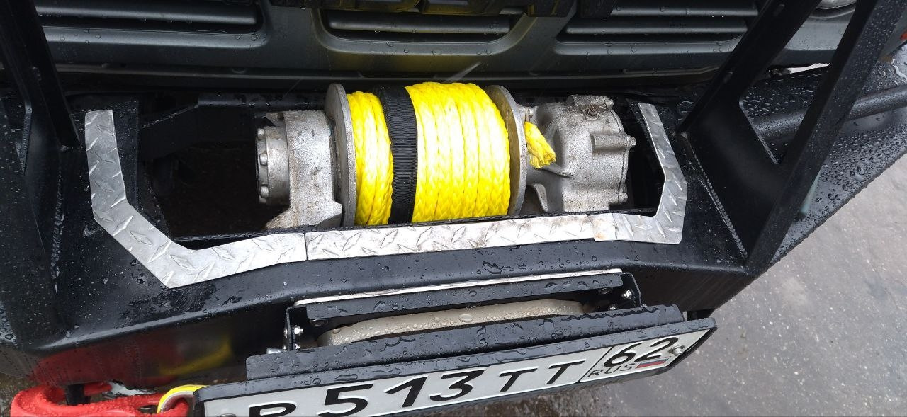

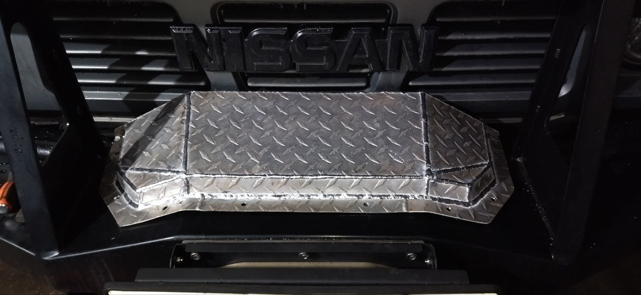

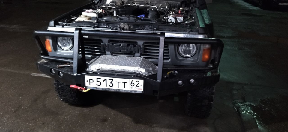

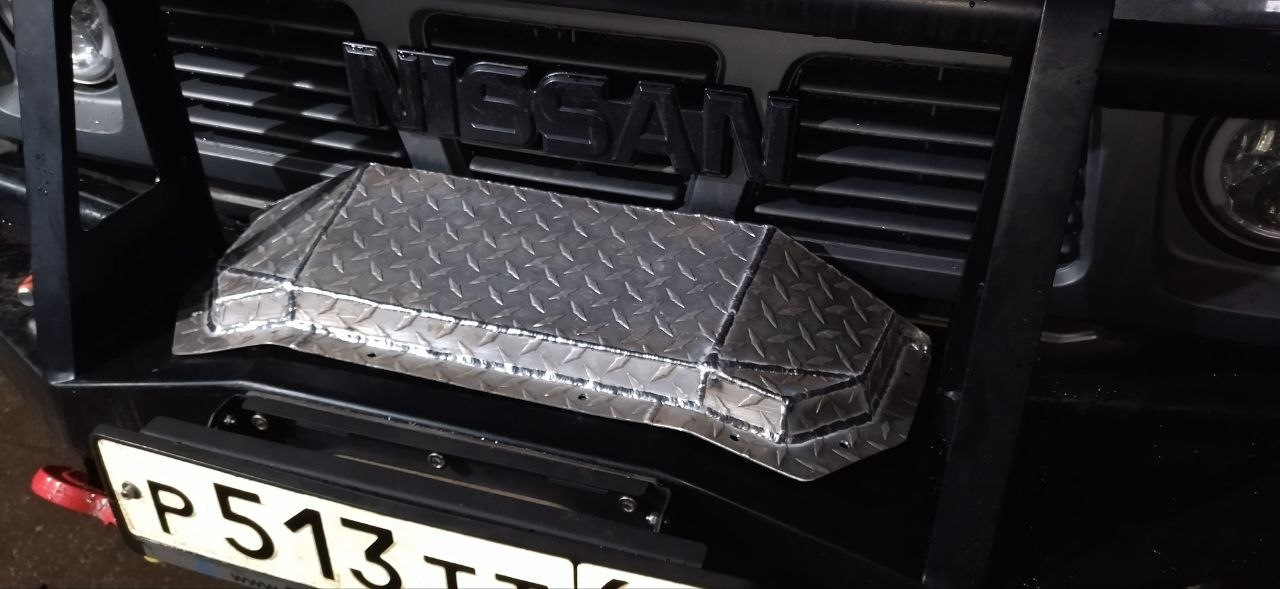

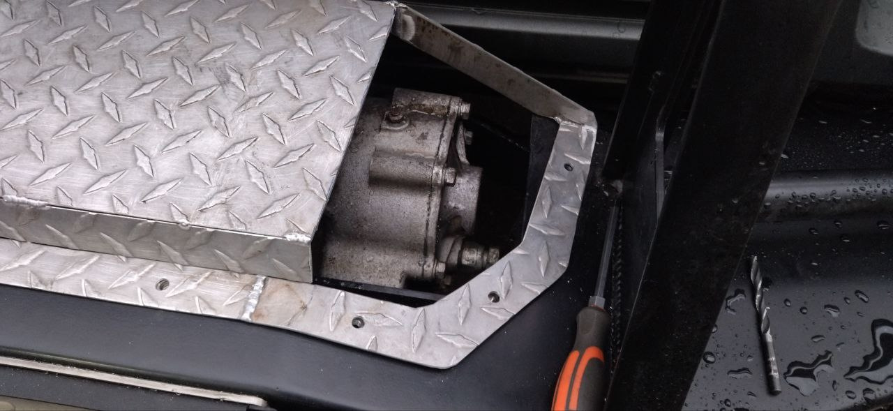

Силовой бампер сделан с очень большим вырезом под лебедку. Для работы, мойки это удобно, но для каждодневной эксплуатации автомобиля — нет. На лебедку, трос будут осидать все осадки (грязь, снег и т.д.), начали думать как это избежать, решили, что надо делать кожух (колпак).

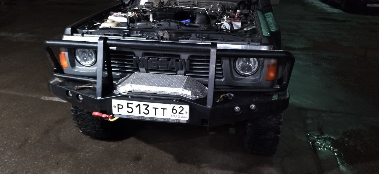

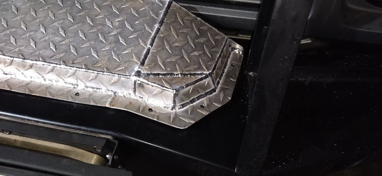

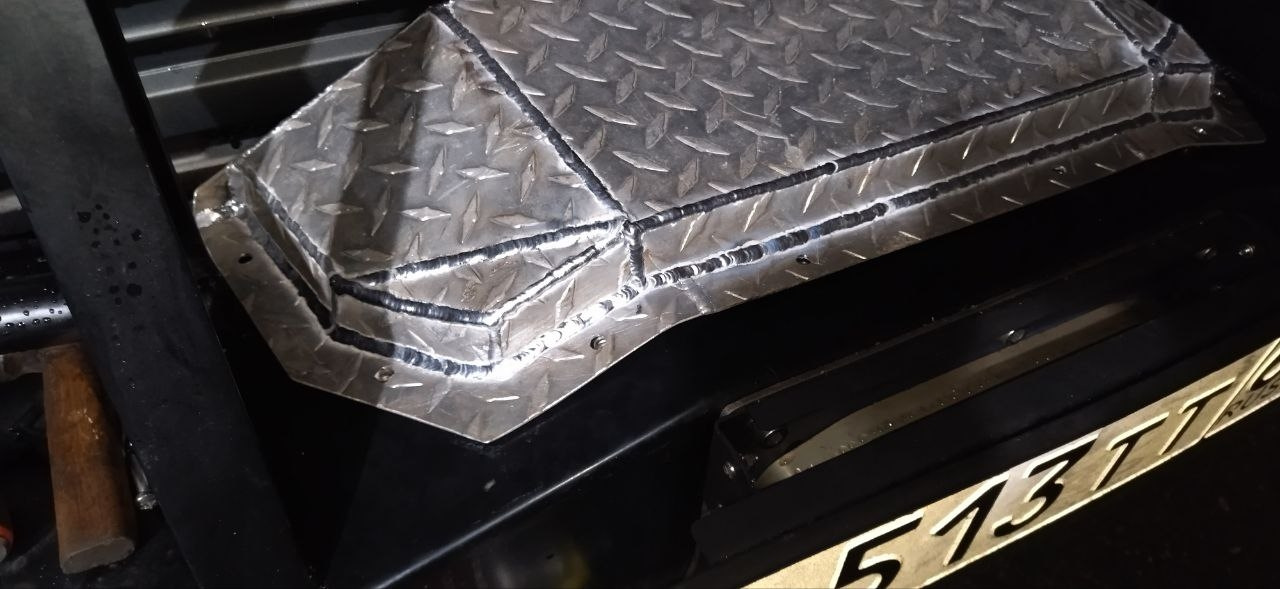

Как получилось видно на фото.

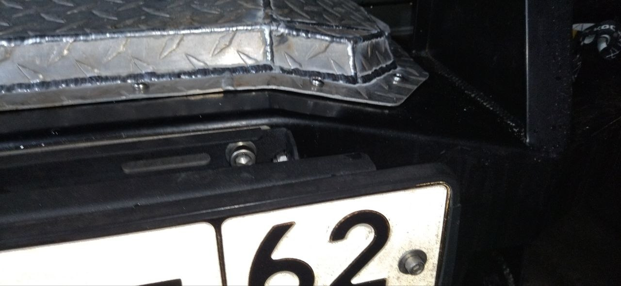

К бамперу закрепили на резьбовых бонках и винтах из нерж. стали, что б не закисали и в любой момент их можно было открутить. Материал алюминий, что б был легкий и не ржавел.
