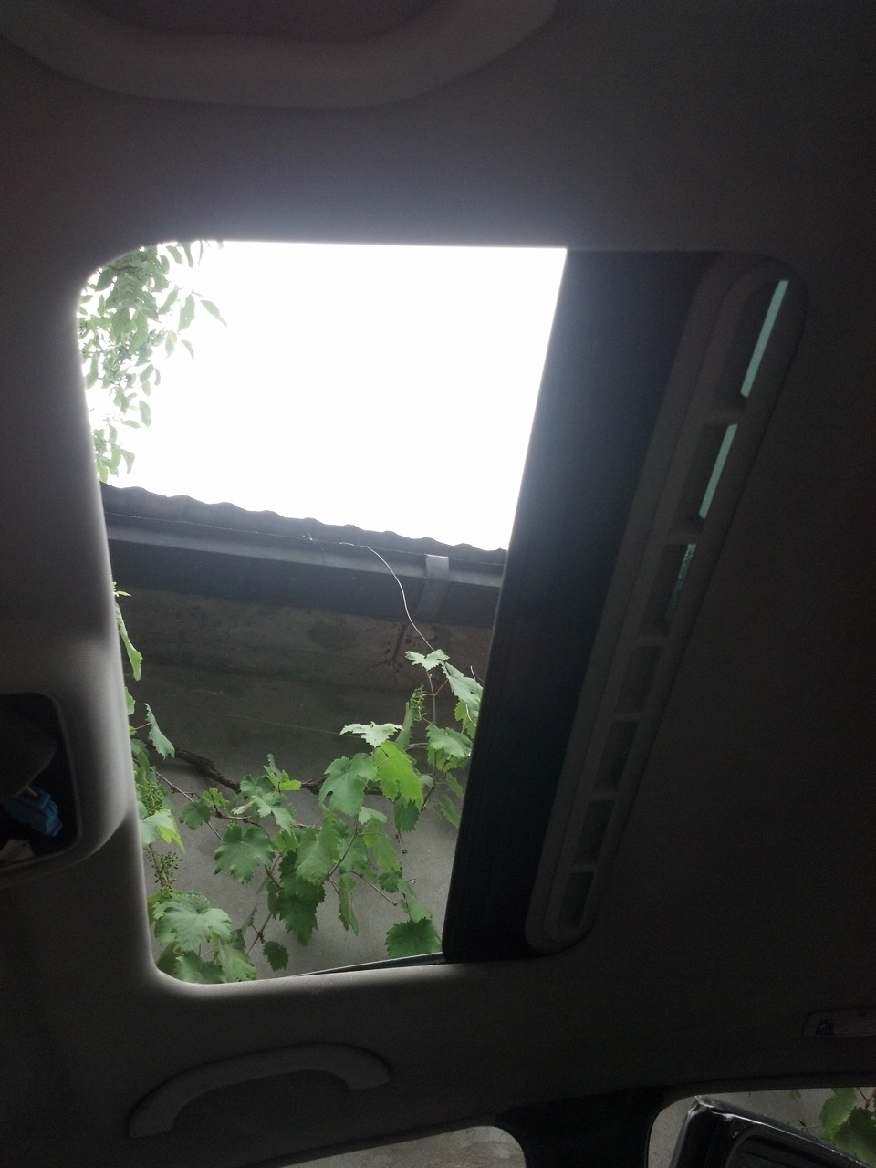

Еще я узнал что у меня не правильно работал люк!
Он всегда у меня открывался вот так:
И я думал, что так и должно быть, помню как мне было трудно 2 года назад вылазить в него и кричать ГАИшникам Я ДИПЛОМ ЗАЩИТИЛ ПИДАРЫ! хорошо хоть они не погнались за нами))

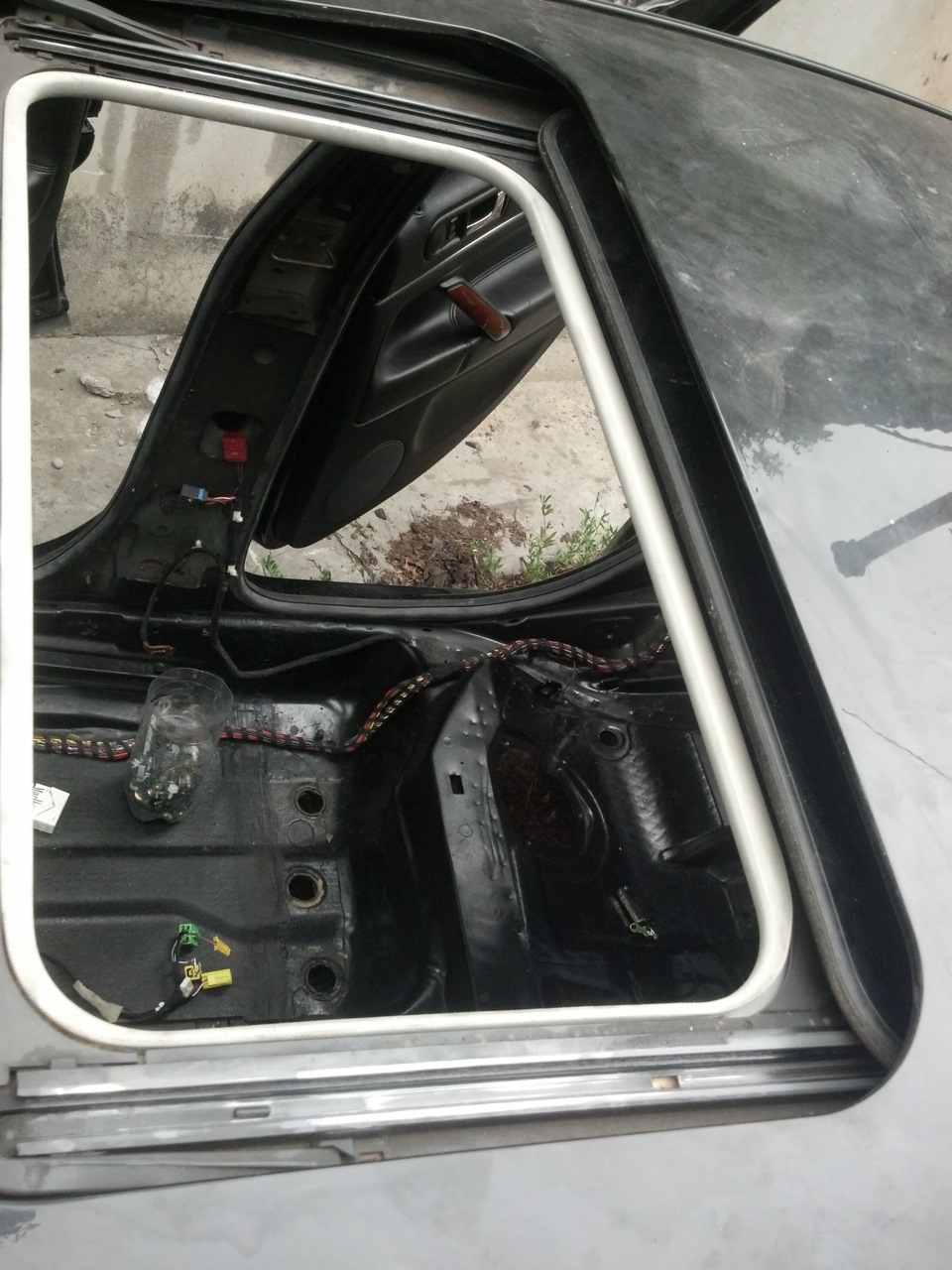

А понял я это при разборке салона, когда нашел шестигранник прикрепленный к заглушке возле плафона, и вуаля!
Люк должен так открываться! Когда подсоединю всю проводку, то поиграюсь с настройкой моторчика, чтобы открывал от начала до конца)

У меня люк открывается до конца. Крутилкку проворачиваю против часовой примерно на 140-150 градусов и он встает в положение как 3,4 фото. Потом еще небольшой доворот до 180 градусови он полностью уезжает. Могу сделать фото/видео.
сними, хоть буду знать как правильно его открывать)
ок. завтра все будет!

Все правильно было! Чтоб открыть дальше нужно крутилку люка довернуть до упора(с небольшим усилием) и держать пока крышка люка не задвинется до конца в крышу. Я видео могу снять если хочешь — покажу тебе как он на самом деле работает.
Т. Е. Без крутилки люк никогда сам не откроется до конца?
Да. Почему то немцы так тупо сделали
Да уж, странно это. А если моторчику напрямую подать напряжение, он всё равно не сможет?
не знаю. Я не парюсь, меня и так устраивает) Или всмысле у тебя крутилки нет чтоли?
Есть, нашел ее на крышке моторчику и сразу смекнул)) Просто сидеть там накручивать как то не комильфо. Пускай так и открывается на три четверти)

А у меня так, повернул крутилку до первого упора — люк открылся не до конца (как пишут немцы, до комфортного состояния), потом крутишь дальше через щелчёк и люк открывается полностью, при этом ничего держать не нужно.
А у меня нужно держать
Я разобрался, есть два вида ручек
a-a.d-cd.net/40f9454s-960.gif
Verbasik
У меня, та что слева.
а у меня что справа
Вот теперь понятно
