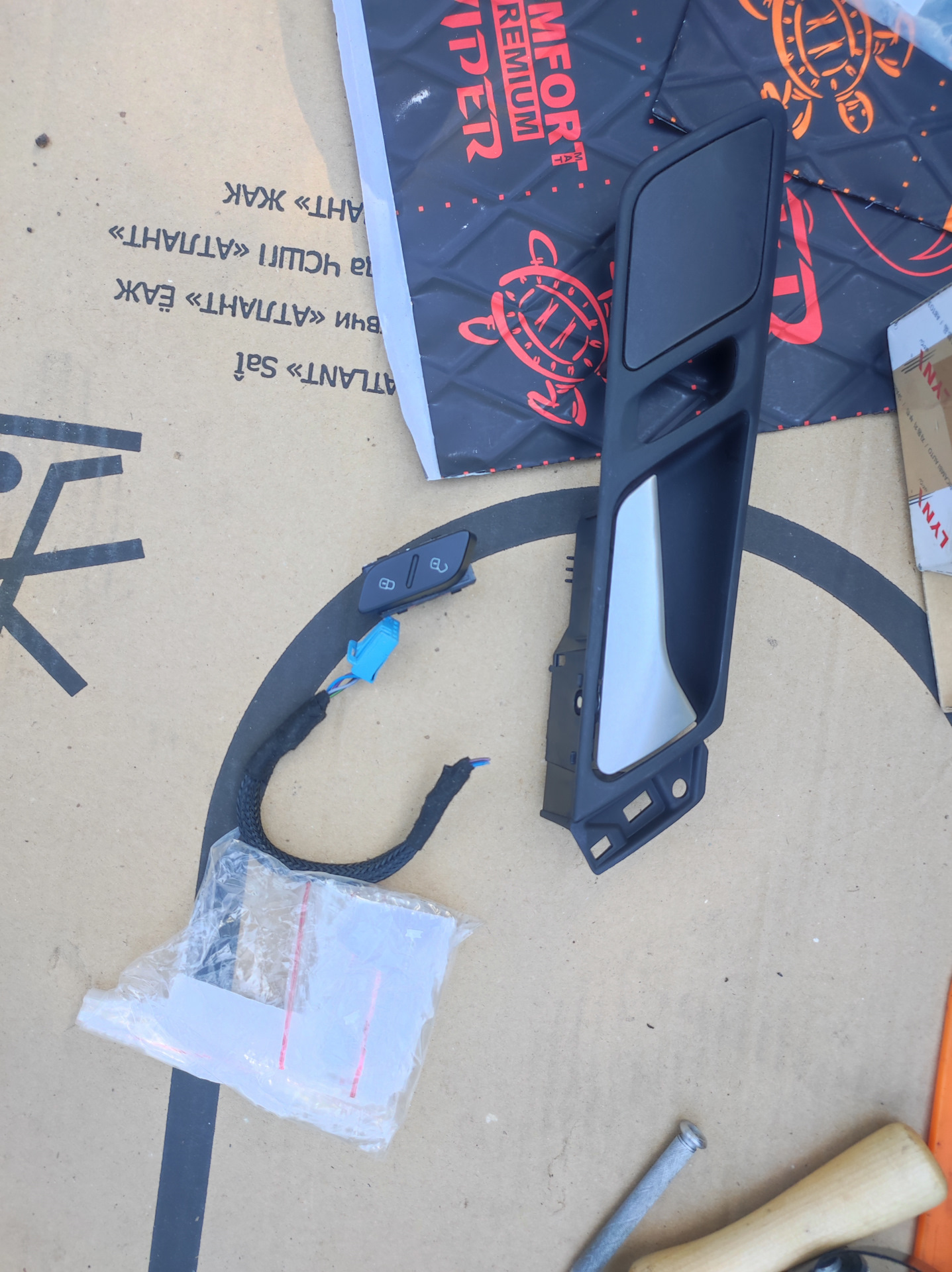

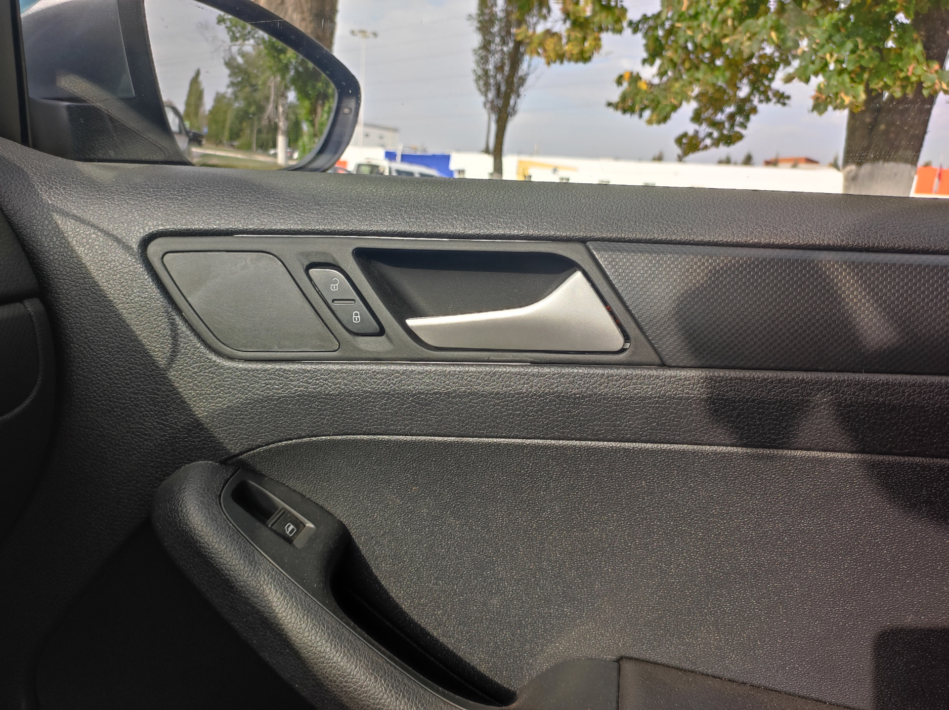

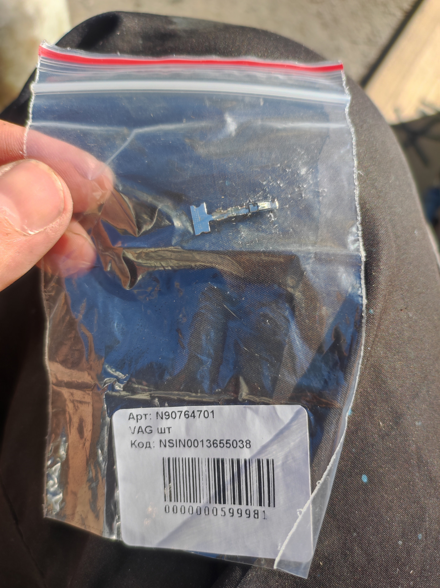

Увидел данную доработку на драйве, она мне понравилась и сразу в закладки. Данные ручки с цз это прерогатива Джетт с американского рынка, у них их установка обязательна согласно законодательству. По мне она добавляет вид правой двери и с ней она смотрится побогаче. Итак, нам понадобиться закупиться следующими деталями:
1) правая ручка с прорезью под кнопку (если купите б/у, то скорее всего будет идти уже с кнопкой)
арт. 5C7837114F ZNX;
2) корпус разъема под кнопку блокировки ЦЗ арт. 1K0972704G (если взять б/у, то будет с частью отрезанной проводки);
3) N 907 647 01N — пины в разъем корпуса кнопки и в блок стеклоподъемник.
На момент покупки я не нашел в продаже б/у ручку с кнопкой, поэтому решил попробовать заказать новый аналог от фирмы POLCAR арт. 9503ZW42. Что могу сказать по ней. По качеству отличается от оригинала, сама ручка не хром, а покрашена под хром. В общем за свою стоимость пойдет, но надо найти в идеале оригинальную ручку. Кнопку и разъем для нее взял б/у на авито, поэтому мне потребовалось купить 4 пина, а не 8.
по замене ничего сложного. Сняли карту двери, сняли старую ручку и поставили новую, предварительно установив в нее кнопку, которая держится на четырех защелках. Далее удлиняем провода до нужной нам длинны (обязательно обмотав их изолентой), обжимаем пины и вставляем их в разъем блока стеклоподъемника согласно схеме:
1 пин кнопки — 19 пин 32-пинового разъема;
2 пин кнопки — 24 пин 32-пинового разъема;
3 пин кнопки — 1 пин 32-пинового разъема;
4 пин кнопки — 32 пин 32-пинового разъема.
Если некоторые пины уже заняты, к ним можно врезаться. Приписывать в VCDS ничего не надо, кнопка заработает сама и сразу. Возвращаем все назад и радуемся проделанной работе.

Спасибо, что поделились. Тоже хотел POLCAR покупать, но раз покрашена, то может быстро облезть. Уж лучше за оригинал переплатить.
тем более они попрой всплывают, пока не облезла, но в лоб если смотреть две ручки, то разница видна. А вот так если одну и в живую, то смотрится она ничего)

Я тоже хотел переставить, но помню не вышло. Сейчас смотрю на дверь и она уже и не выделяется, точнее ручка)
Хром не облез?)
