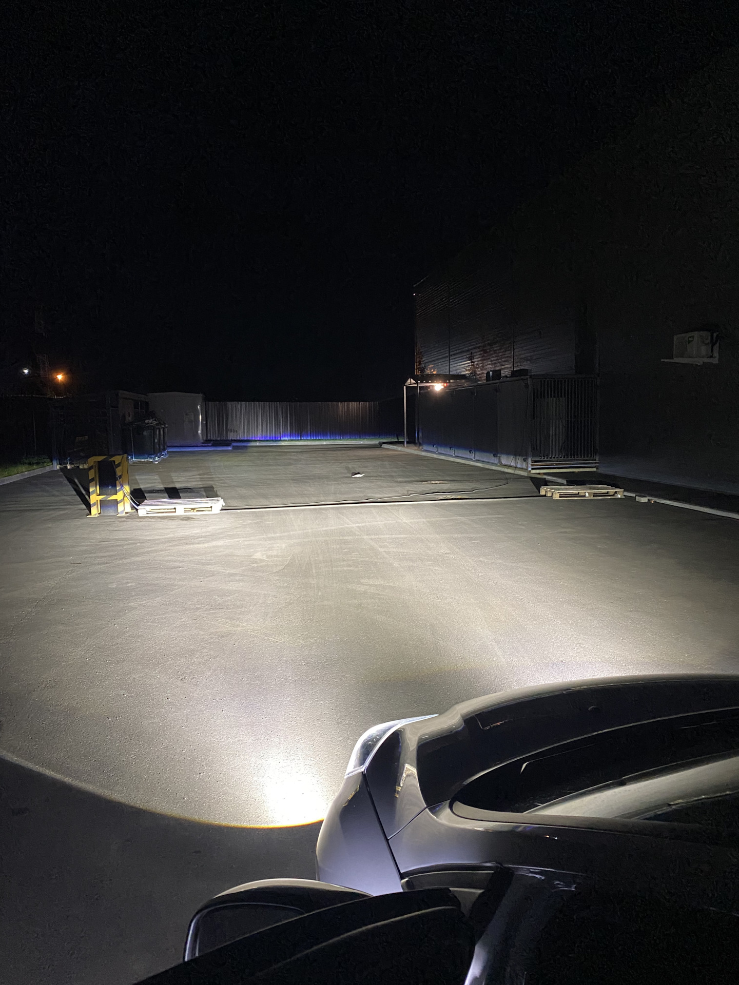

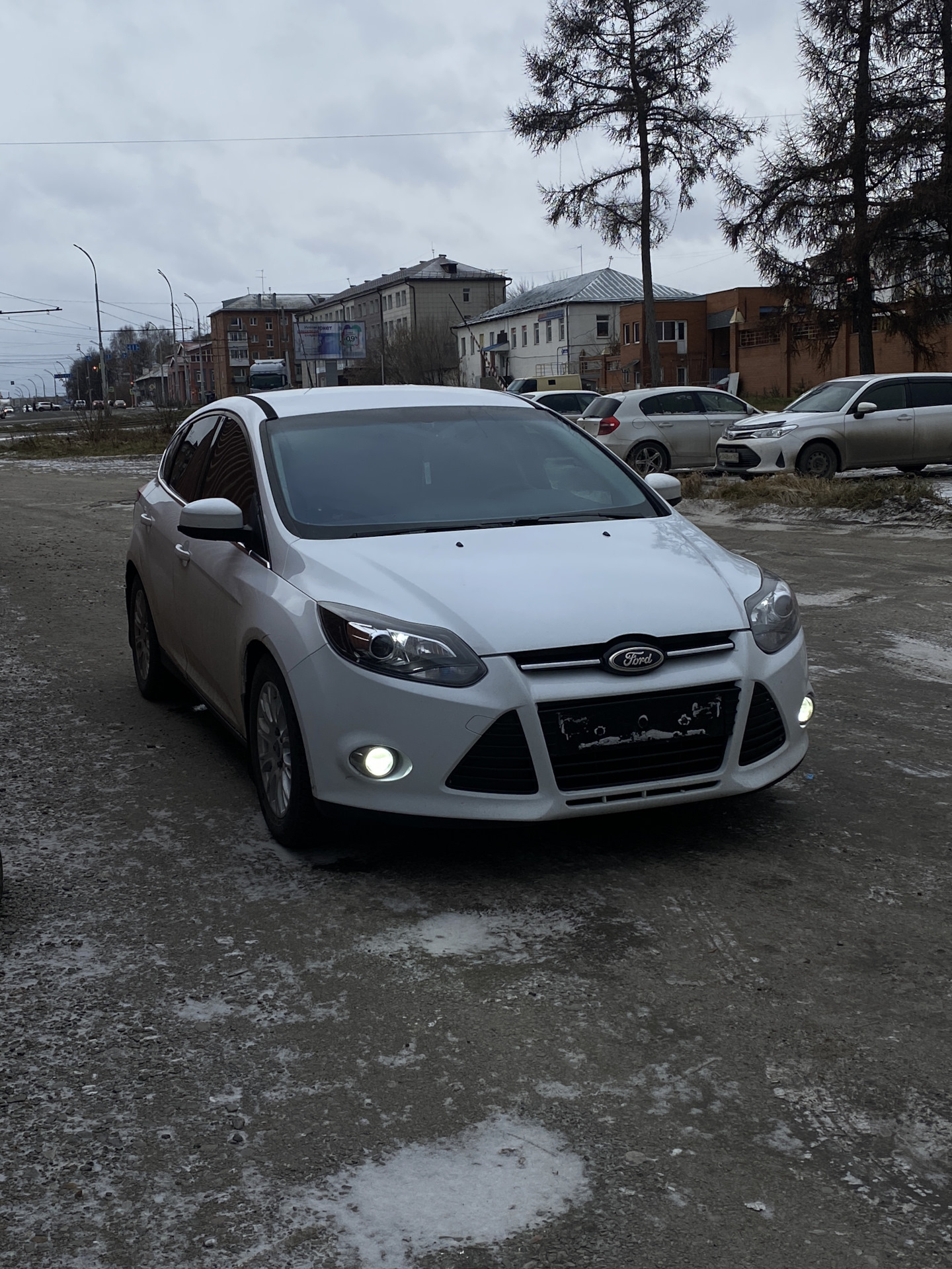

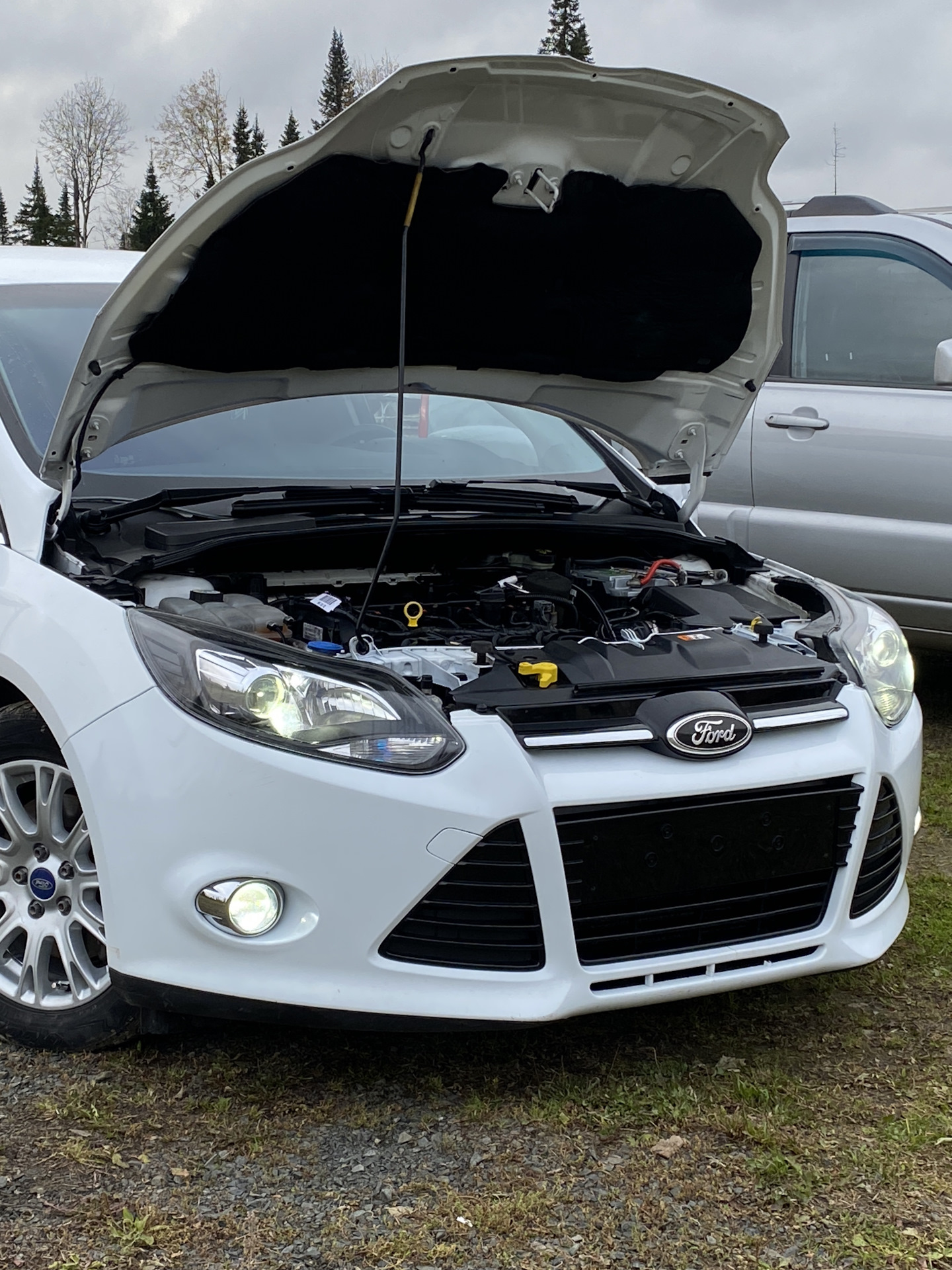

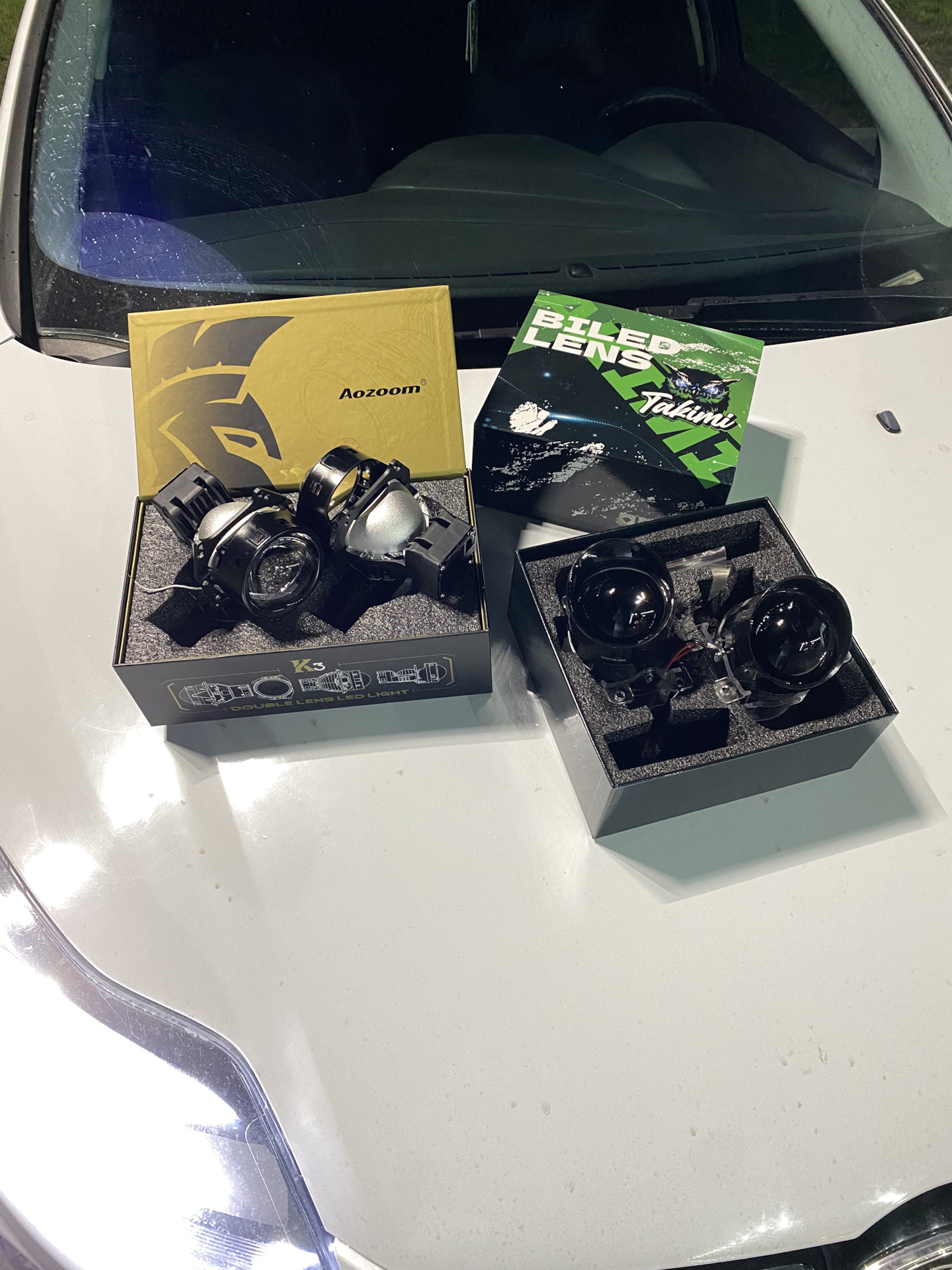

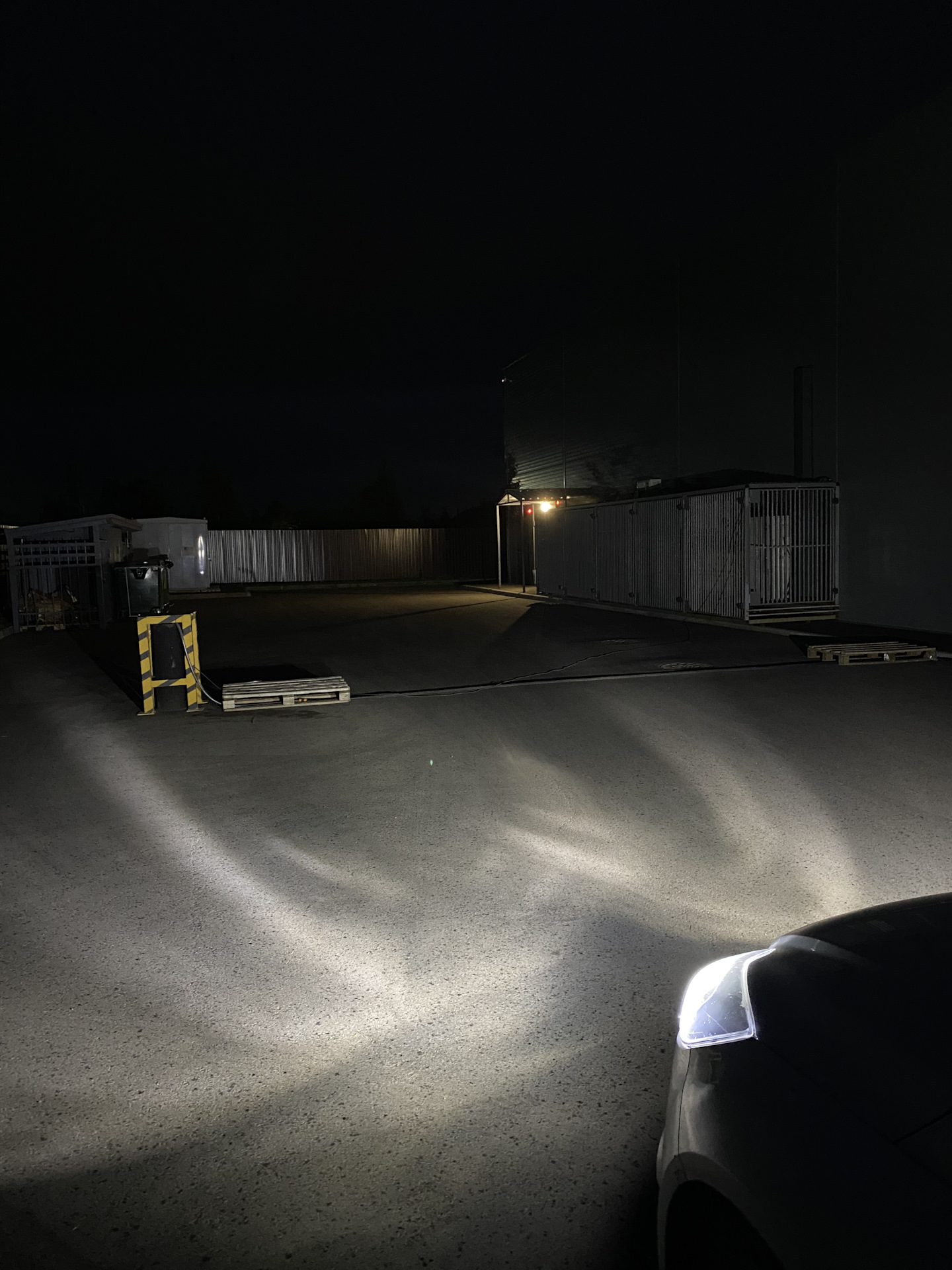

Все мы знаем какой свет на фокусе, решил сделать езду ночью безопаснее и комфортнее. Заказал би лед линзы в ближний aozoom k3, 3 дюймовые, примерно 9к рублей.
Би лед в птф заказывал на озоне тоже в районе 9к рублей. Они двухрежимные с ближним дальним светом.

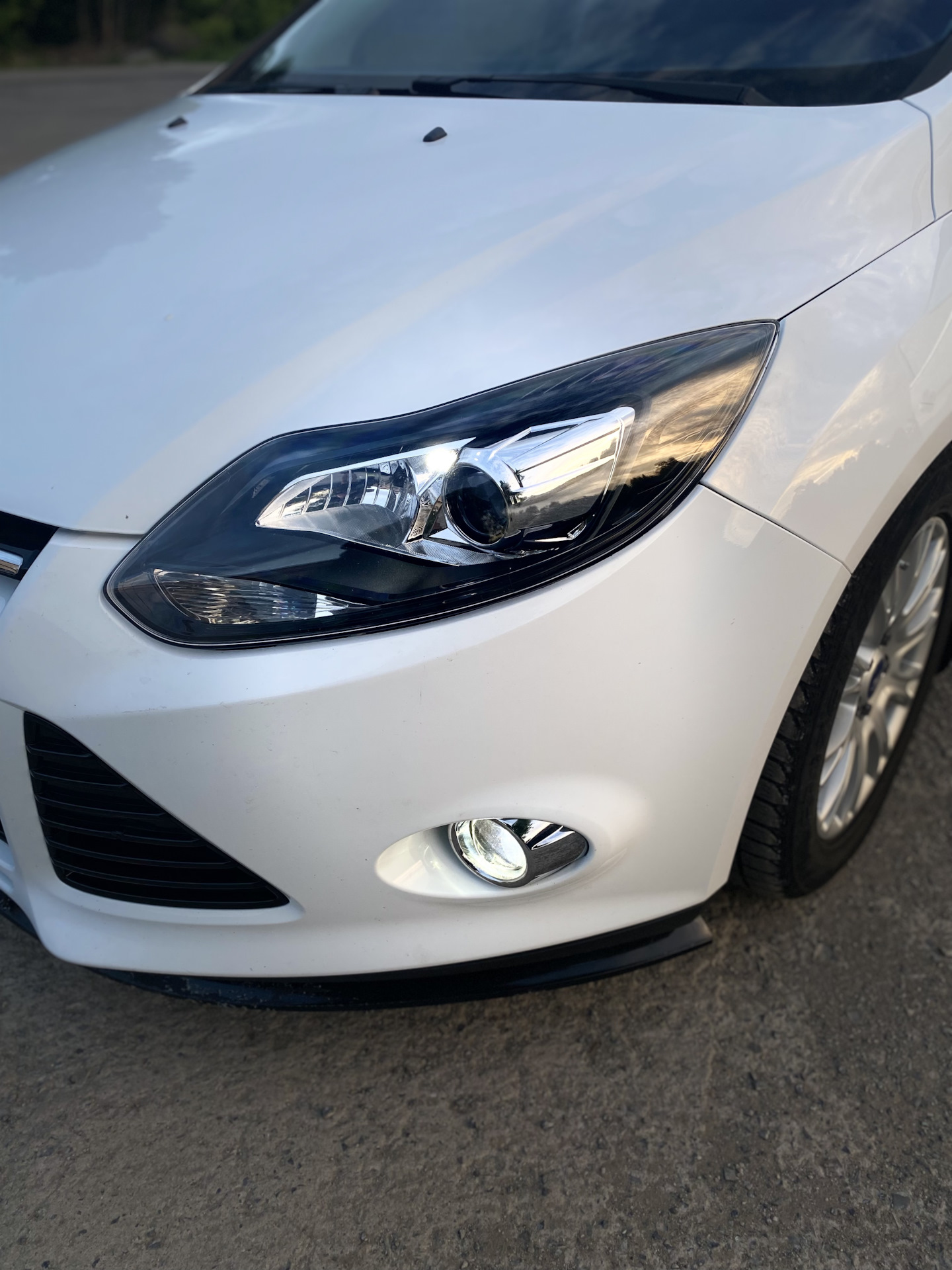

Отражатели фар под линзу заказывал на Авито, 6к рублей
Установка 15к рублей
По сравнению что было и как стало небо и земля. Ставил летом, прошло пол года полет нормальный.
Отражатели под линзу заказывал что бы работал корректор фар.
По трассе ночью вообще огонь 🔥
Всем кто думает, рекомендую. 🤝🏻

А как туманки по регулировке она есть? Колесик
Есть, все можно отрегулировать
Как регулируется?
Болт регулировочный
Есть фото
Нет, нету
Спасибо
Зачем на билед фарах хром отражатель на чёрной маске?))
Дело вкуса) как минимум смотрятся под сток, когда все черное вид как будто дыра вместо фары
А почему народ тогда в хлам тонирует фары?)
Ну я и говорю дело вкуса, кому что нравится. В данном случае мне нравится как у автора, чем у Вас.
Понимаю. Но инородный хром выглядит странно) уж либо все в хром, либо нет.
Как по мне вполне хорошо смотрится, у меня так же, и не красил ниче т.к оставил работающий дальний. Смысл все красить и оставлять кусок хрома под дальний?
А смысл на билед линзах от лампочек дальнего?) они все равно будут слабее. У меня нет ламп дальнего, точнее они как затычки дырки в фарах стоят, но они не подключены
Добавляют по ширине да и вдаль по высоте подкидывают. Больше для яркости оставил, когда какой нибудь таз на диодах мощьных едет и глаза выжигает.еще и в туманках линзы с дальним(но их давно уже ставил)
если оставлять свой отражатель это 💯% без регулировки остаёшься?
У меня свой отражатель, все работает
Sailor136
Все зависит от размера би-модуля.
Если топовые к7, то без этих масок корректор не будет работать.
А как отражатели влияют на работу корректора?
Что вы подразумеваете под словом отражатель?
То и подразумеваю😄
Тот элемент, который отражает и формирует пучек света.
В данном случае куда прикручиваются билед модули и куда вставляется лампочка
RealitY35

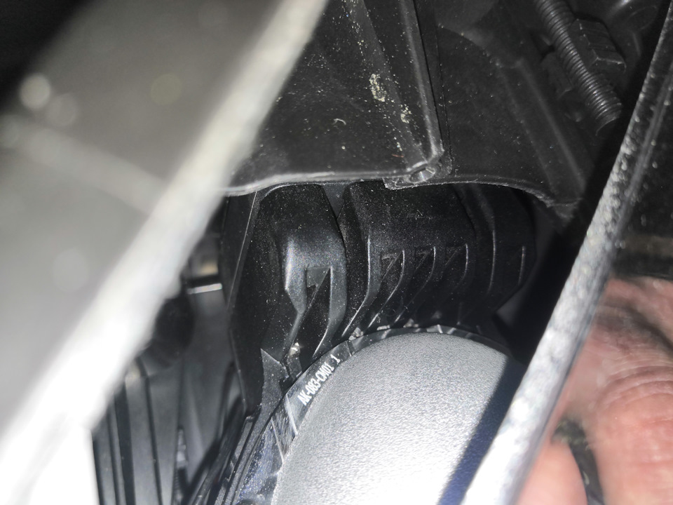

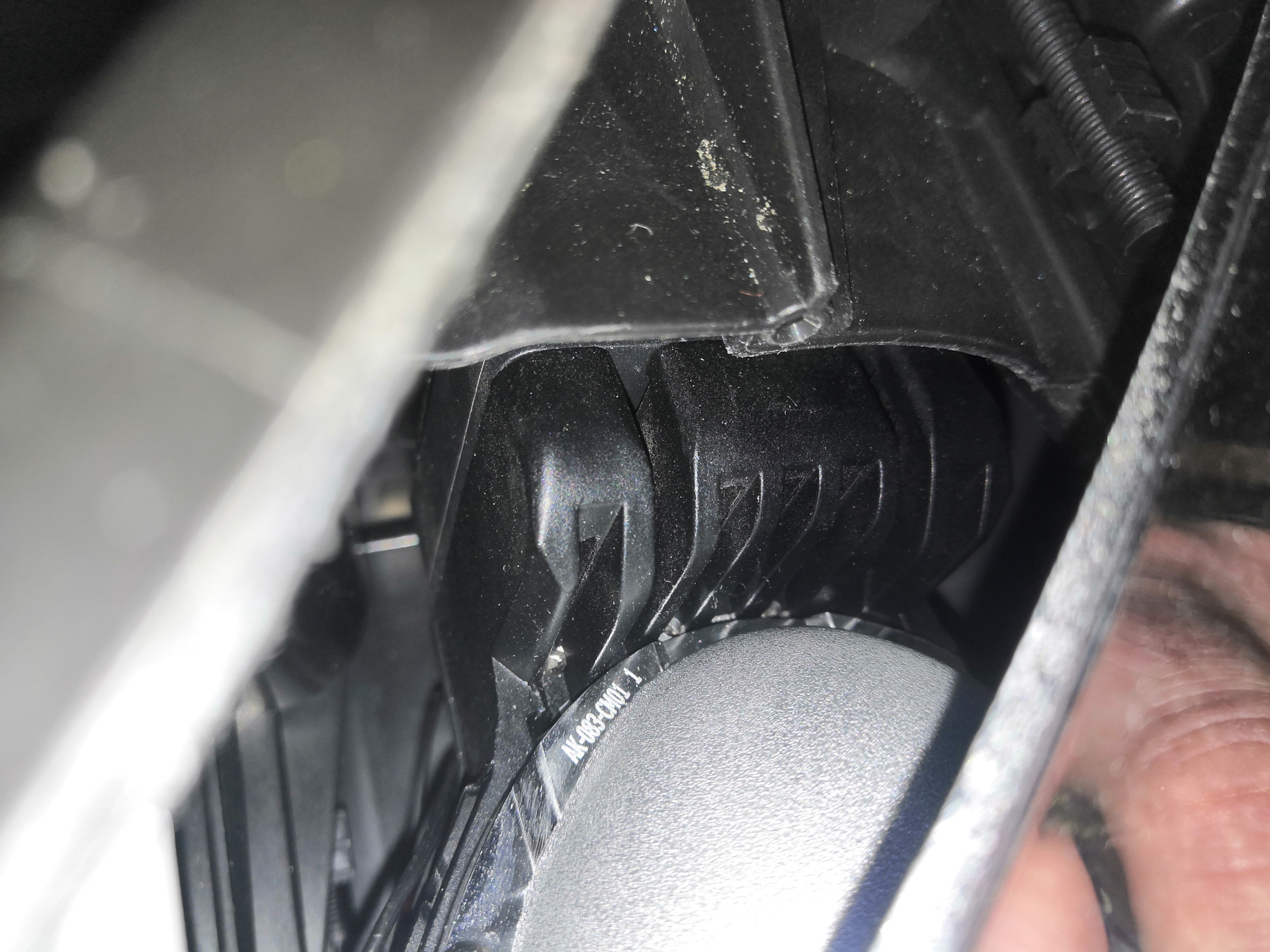

Если хром вокруг лампы, то когда половину отражателя выломают и засунут туда модуль здоровый(например к7) и поставят короткую маску то этот модуль упрется во все что только можно и корректор будет жужжать, а отражатель на месте стоять.
А, в этом смысле. Ну если у мастера руки прямые и голова соображает, то я думаю, всё решаемо.
В любом случае под длинные модули, козырек придется спиливать внутри фары.
Вот мой пример аозум к3 с отражателями под линзу. Так же упирается и пришлось его спиливать
Дело еще не только в мастере, если без этих фордовских масок ставить то места будет еще меньше.
Поэтому и выше писал, что с отражетелем своим ни каждый модуль встанет как нужно)
Ну так шпильками вынести модуль ближе к стеклу. Вопрос только есть ли бленды таких размеров, чтобы закрыть максимально. Я понимаю что места для маневра еще меньше как бы становится и желательно короткие модули ставить
Об этом речь и была изначально)а3 макс идеально становятся, а к7 или к3 только с ограничением работы корректора)
Если без масок фордовских
Некоторым делают так, что сбоку пол модуля видно, тк бленда не закрывает полностью. Ничего, ездят люди, нравится😂 впихнуть наверное можно, но тут встает вопрос эстетики
