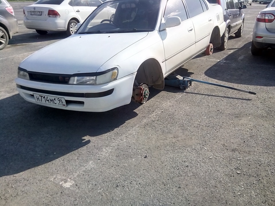

Мне одному показалось, что в радиаторе две не слабые трещины?
Серёга тебе показалось…там две ооочень мелкие трещины. Причём с них подтёков нет, но на замену я думаю он просится
У тебя там ничего нигде не подсасывет случаем? А домкратом ты бы лучше не подымал так! А то когда нибудь увидишь его в салоне, ну или минимум пороги перегнуть все можно, у меня например так и получилось что погнул в паре мест(
Подсасывает? Что и где должно?
Чтоб так домкратом поднимать, его нужно ставить правильно, тогда нигде ничего не прогнёт и уж тем более не появится в салоне!
Суть такая что, когда двиг холодный то и все шланги так же холодные, следовательно зазоры минимальны(трещины и т.д.) При нагреве расширяются, и там уже может идти подсос воздуха что позволяет топливу уходить обратно в бак… Это как один из вариантов…
Понял Влад. Проверю
Спасибо за совет!
