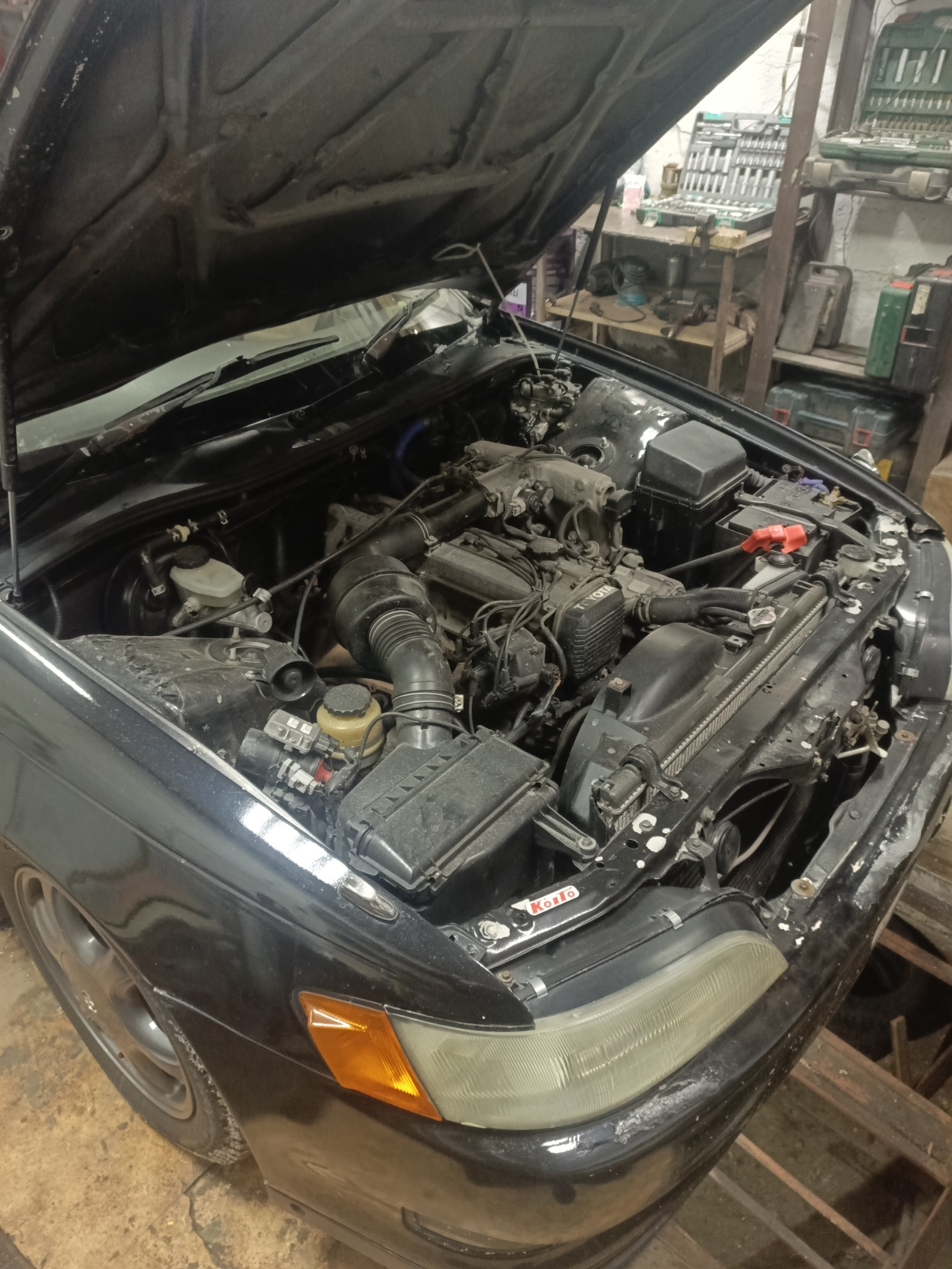

Доброго времени суток. Началось все с того что у меня редуктор стоял с марка 2.5, тоесь с парой 4.1, а должен с парой 4.3! Заметил, что марку тяжеловато с этим редуктором, но откладывал замену его, так как пугали цены. Но тут он резко отказался жить, начался лютый гул. Ну вот и пришло время его замены, а тут еще на всем известной разборке под названием TourerTM выложили объявление о продаже такого же редуктора, что и надо мне! И цена меня очень обрадовала всего 6500р. Без сомнения он был выкуплен и отправлен мне ТК энергии.
По приходу забрал и поехал на установку, как и что делал, описывать не буду, даже фото не делал, так как информации куча, скажу просто: снял свой, поставил новый, масло взял какое то, даже сам не помню, не дорогое, на промывку, залил его чтоб все промылось там внутри отездил около 1000км и пришло время слить эту бормотуху и залить нормальное масло.
Приобрел следующие позиции: Масло в редуктор eneos цена 1100 за литр, плюс мой запас этого же масла был в гараже грамм 300 оставалось.
2. Фильтр салонный от приоры, всегда ставлю его и претензий никаких, свою функцию выполняет на 💯 % цена каких то там 300р.
3. Масло в мотор все тоже, eneos 5w40. В этот раз на розлив не было взял в канистре. Цена за масло 3800р, фильтра масляный, все тот же цена почти 1100р. И уплотнительная шайба сливной пробки поддона, орига цена 150р.
Первым делом поменял фильтр салона, чистоту радиатора кондея прилагаю.
Далее я заметил какой то дисбаланс моторчика отопителя, снял и сразу вывалился от туда листик от дерева, из за которого и был этот дисбаланс. Сразу продул моторчик сжатым воздухом.
Следующим этапом заменил масло в редукторе дело 15 мин.
Ну и заменил масло в моторе.
Ну вот и небольшая подготовочка к эксплуатации в зимний период прошла успешно! Всем добра и мира! Всех с наступающим НОВЫМ ГОДОМ!
