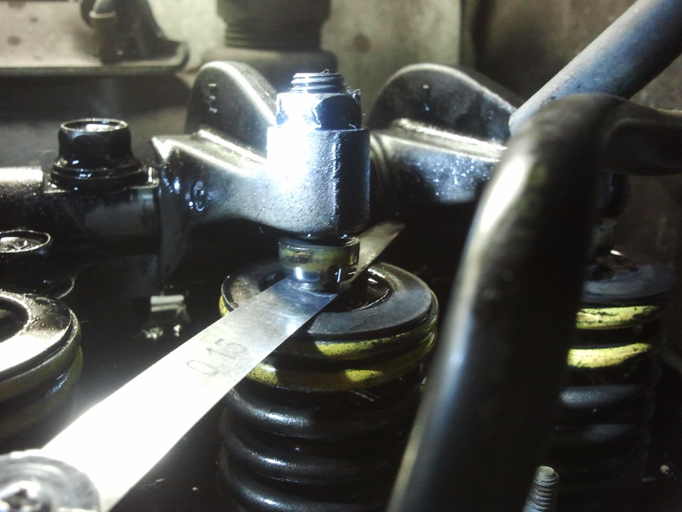

Для статистики сообщу зазоры которые мне удалось намерять.
Данные даю по клапанам от 1 до 8-го, считаются они от морды авто к салону.
1. 0,25
2. 0,18
3. 0,3
4. 0,18
5. 0,38
6. 0,25
7. 0,28
8. 0,25
Там где зазор не кратен пяти — значение условно. Так как щупы кратны "5". Значит меньшей толщины лезет, но имеет дополнительный зазор, а больший по толщине (следующая ступень) уже не влезает.
Машина имеет пробег около 160 тыс к.м. Последняя регулировка была на пробеге около 90 тыс. км.
Выставил на впускных четко 0,15, на выпускных между 0,15 и 0,2.
При проверке и регулировке распредвал выставлял по меткам.
Коленвал проворачивал путем поддомкрачивания заднего левого колеса, включения 5 передачи и вращения этого колеса.
В положении распредвала по метке проверяются/регулируются не зажатые клапана — 1,2,4,5; в положении распредвала на 180 градусов от метки — 3,6,7,8.
Регулировка делалась когда, двигатель остыл.
Ну и пара фото процесса.

0,15 on cold engine, что в переводе означает на холодном двигателе.

Ответ 1* на горячем двигателе зазоры должны быть в районе 0.2-0.25, но разумеется это все условно, пока идёт цикл разбора, мотор остывает. Лучше покурить около часа и выставить зазоры на "холодном" двигателе.
Ответ 2* не всех агрегатах зазор отличается между клапанами. Все зависит от термонагружености клапанов, в данном моторе оно примерно одинаково. Не даром инженеры так придумали)
Ответ 3* при нагреве клапанные зазоры увеличиваются (на моторах с алюминиевыми ГБЦ). Коэффициент теплорасшириние у алюминия выше, по отношению к железу/чугуну/стали. Следовательно зазоры увеличиваются. Вечный спор когда лучше регулировать клапана, на холодную или же горячуюю. Но основная смысловая нагрузка в этом, чтобы клапана на холодном моторе не закусывало но опять же чтобы на горячем они имели возможность нормально открываться для лучшего обогащения/опустошения цилиндров.

В букваре есть в двух разных местах цифры и на холодную и на горячую. Пока снял крышку, пока приноровился, пока процесс регулировки, двигатель остывает значительно от рабочей температуры. Поэтому я ставил как написано на холодную.

На горячую зазор другой — 0,25, на холодную — 0,15. На горячую зазор указан в разделе обслуживания — регулировка клапанов, на холодную в разделе по ремонту двигателя. Зазоры на горячем и холодном двигателе указал точно, ссылки на разделы мануала — примерные…))) Сам делал на холодном двигателе, зазоры 0,15…
