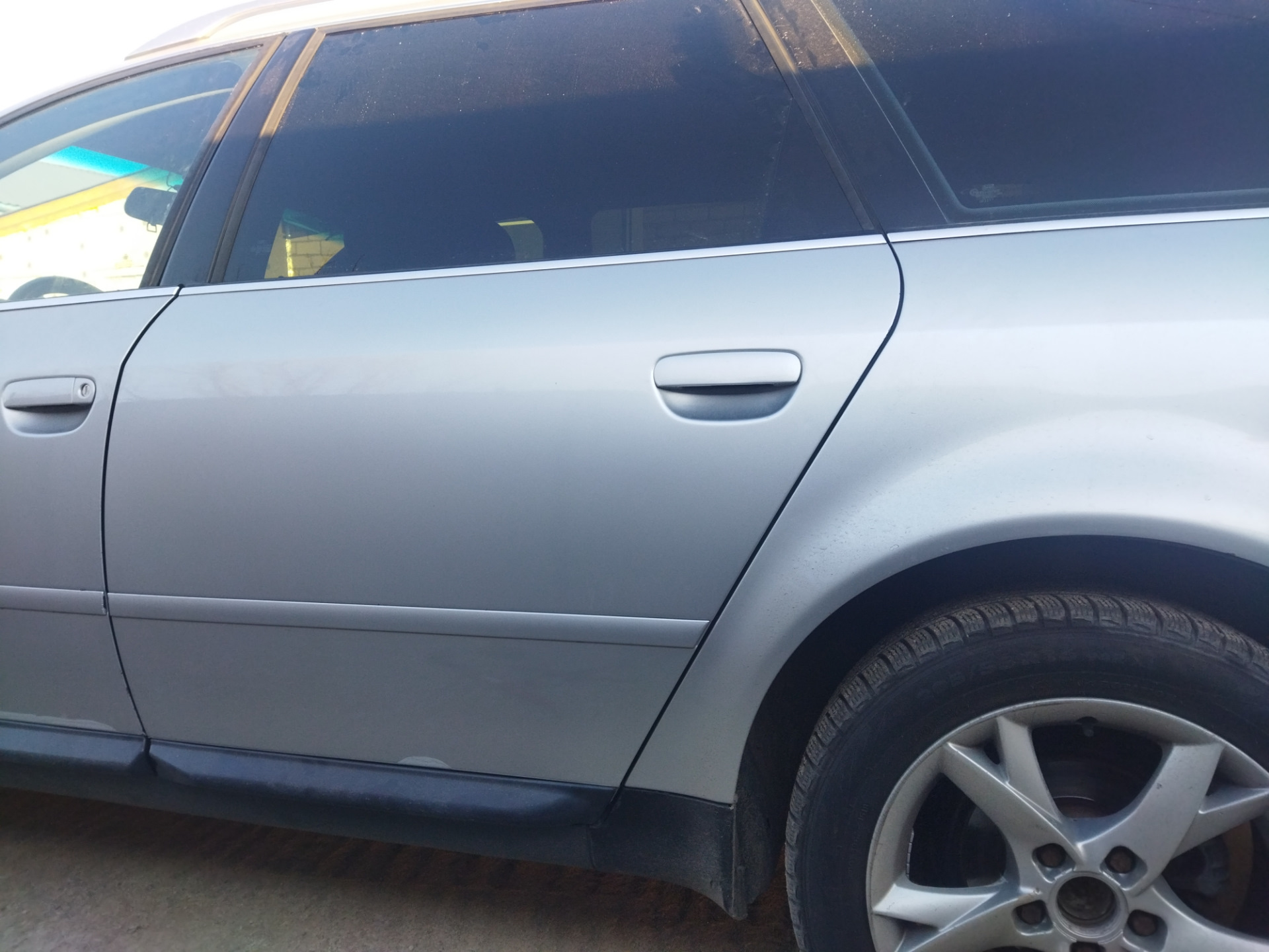

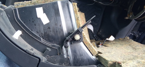

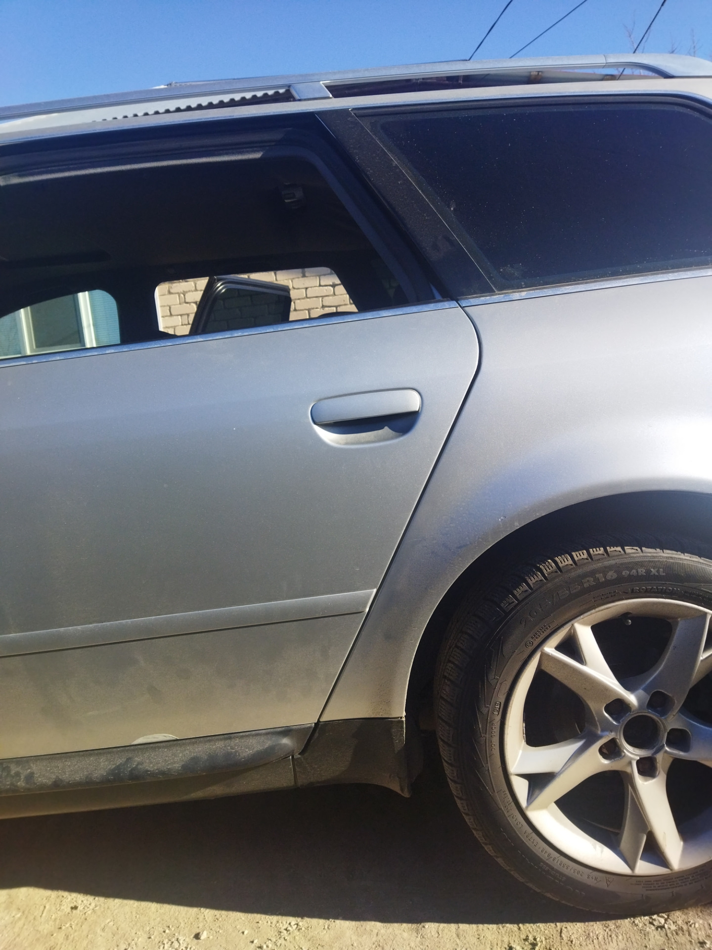

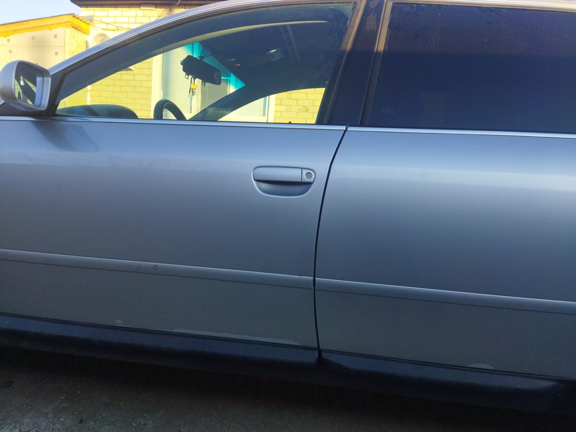

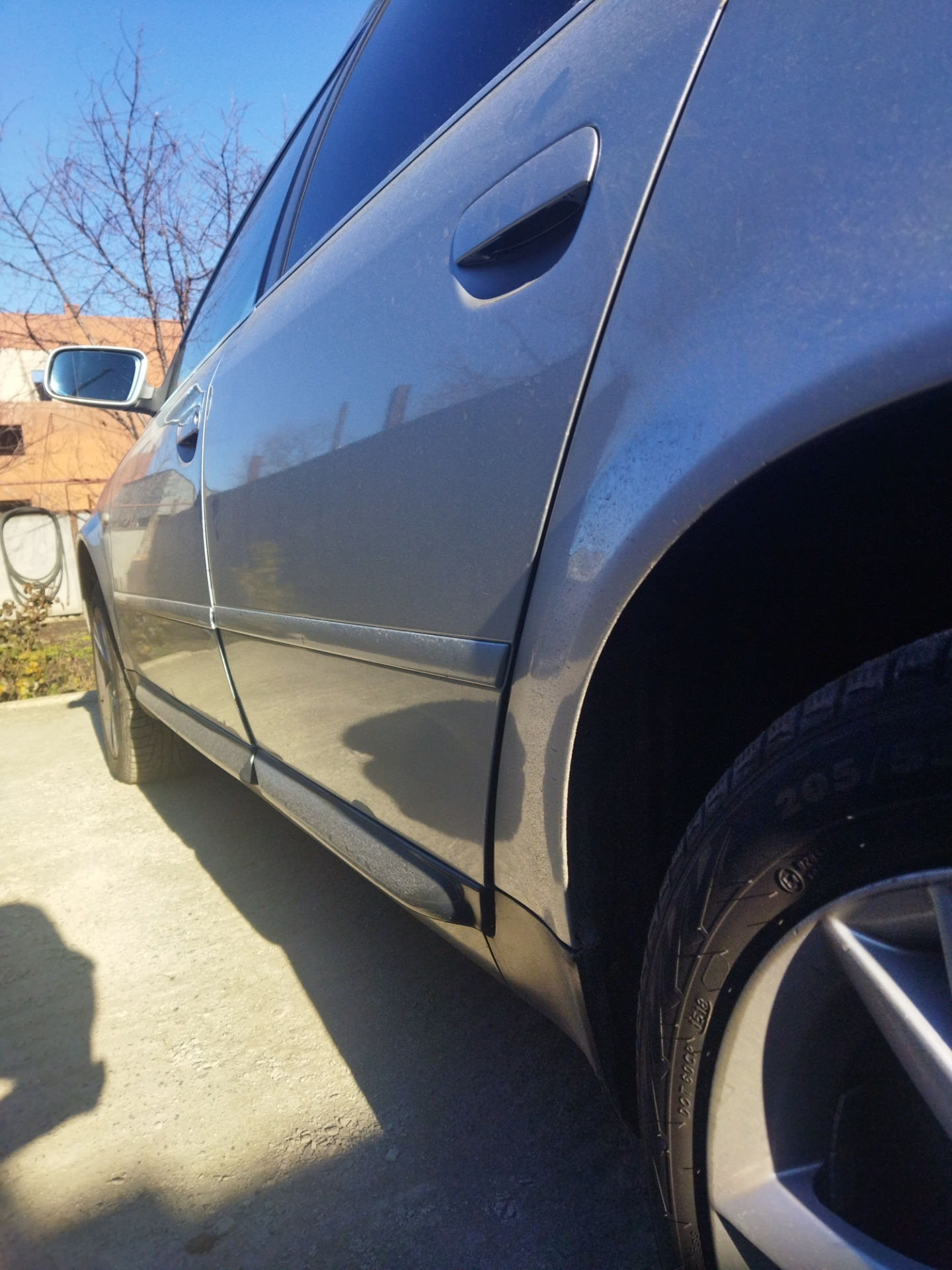

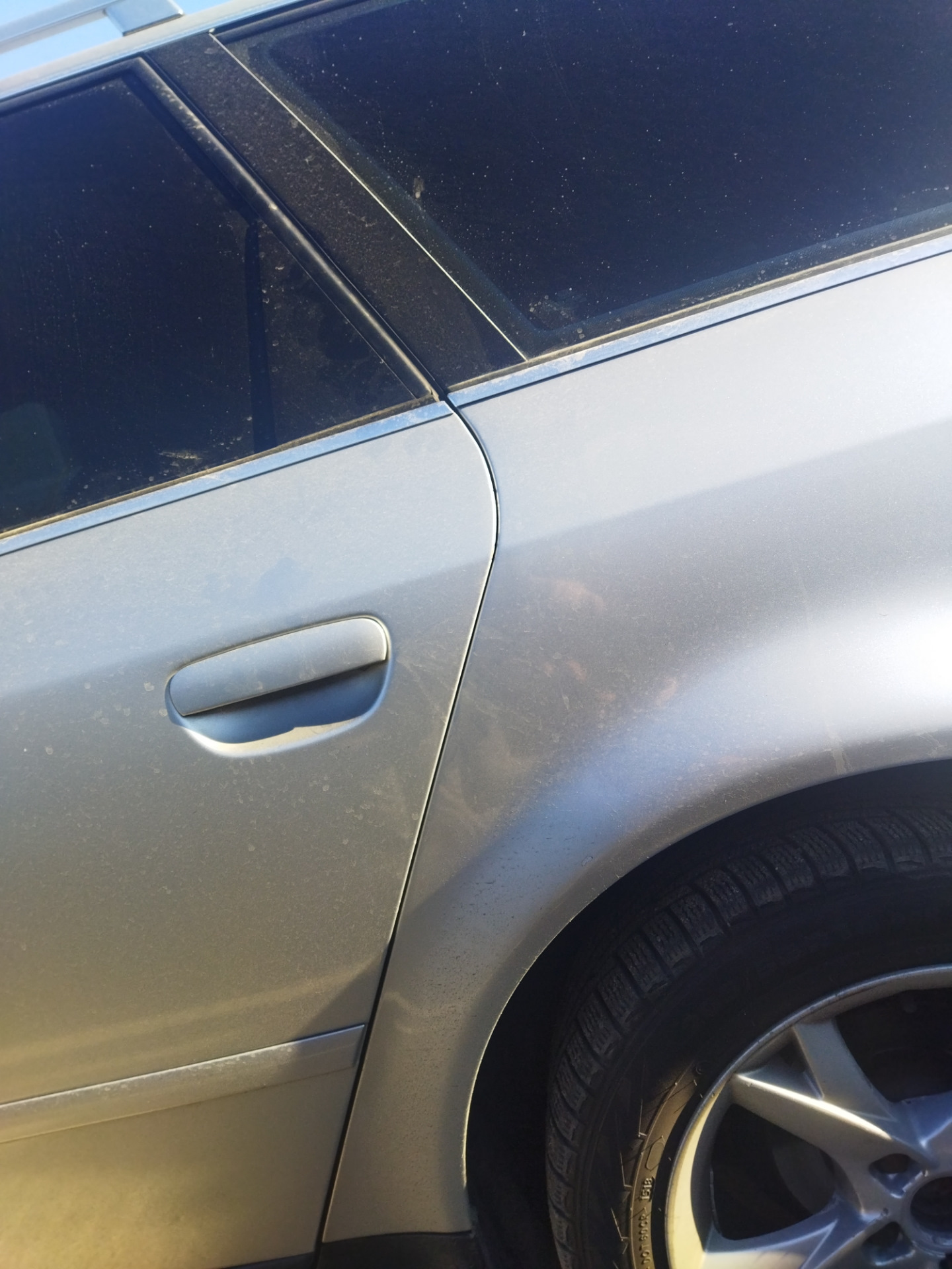

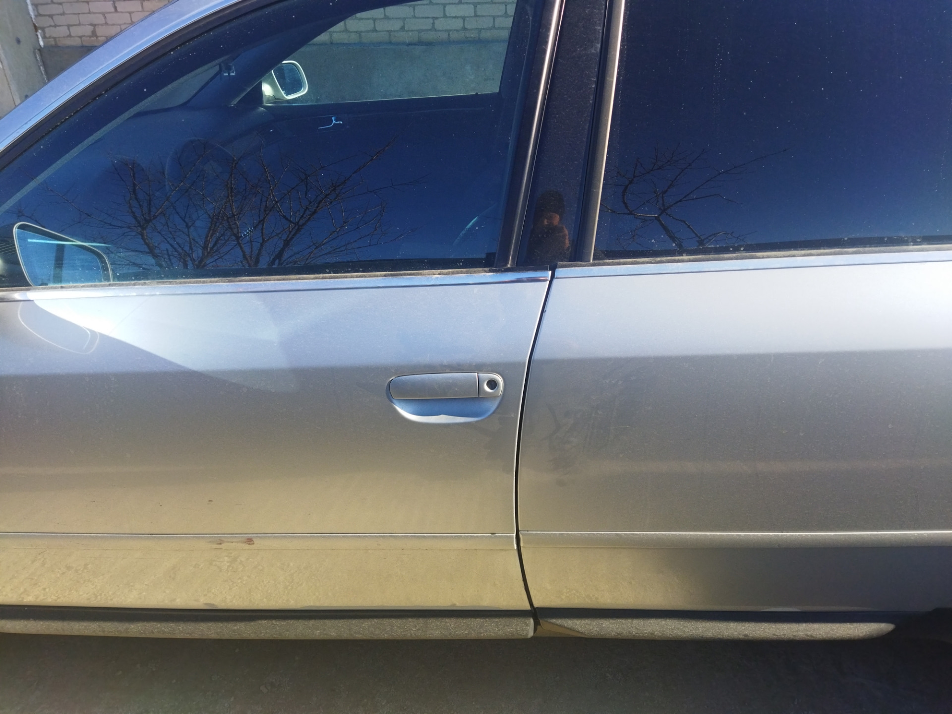

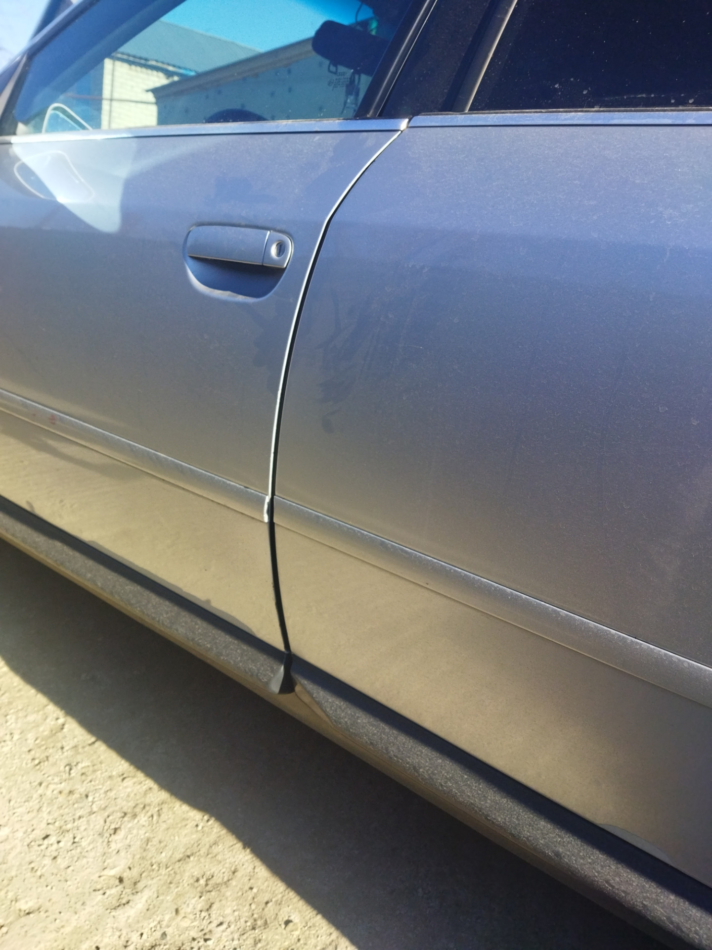

Тут недавно ездил по трассе. Ветер, скорость, и слышно прям как со дверей задувает. А двери стоят как им в кайф, зазоры давно покинули чат. Начал с задней двери, что бы её отрегулировать снял пластик центральной стойки, ослабил болты и началась пляска. Но с ней было проще. Вот с водительской так не получается, что бы верхнюю петлю ослабить нужно выкрутить 1 болт с салоны, а он спрятан торпедой и туда не добраться или мне просто было лень разбирать. В итоге дверь снял, нижнюю открутил, сместил и затянул, всё собрал всё равно не попал, подложил пластину. Осталось разобраться с правой стороной. И от куда справа спереди задувает из под торпеды.
