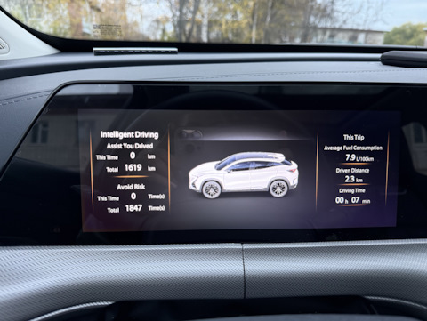

Первые проблемы с ГУ
Яркость в ГУ всегда выкручена на 100% без автоматического режима. Несколько раз столкнулся с неприятной штукой — в случайный момент времени уровень яркости в ГУ, которое с приложениями, снижается. При этом в настройках яркость выкручена на максимум. По ходу движения можно наблюдать, как яркость скачет до максимума и возвращается обратно ( опять же автояркость выключена ) Если машину завести/заглушить — яркость восстанавливается, но как только ГУ прогружается — яркость снижается. В инженерном меню видно, что уровень яркости 82% вместо 100%. Но из инженерного яркость изменить нельзя. Перезагрузка ГУ проблему не лечит. Но проблема исчезает сама, опять же в случайный момент времени. Так было 2 раза, продолжительностью по пол дня. Посмотрим что скажут на ТО.

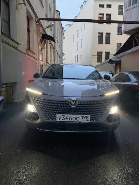

Автоматическое переключение света
В этой опции пришло огорчение. Автоматически переключается с дальнего на ближний свет автомобиль с опозданием. В 7 случаях из 10 пару секунд слепишь встречный поток, прежде чем дальний выключится. Пробовал в разную погоду — поведение аналогичное. Если дорога прямая без поворотов, подъемов и спусков — все ок, в остальных случаях такое себе. Отключил и больше не включаю )
