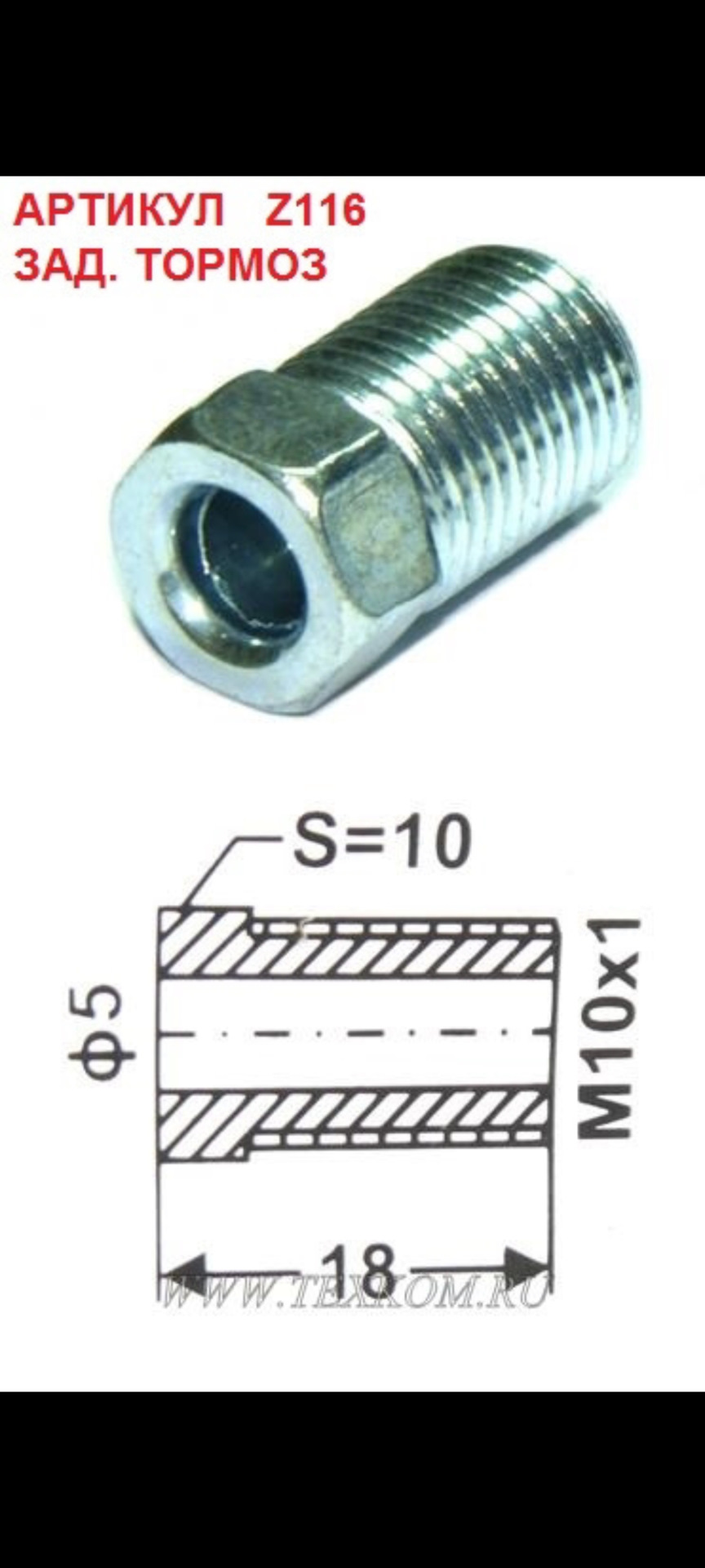

С Новым годом, друже. От глубины веков и дряхлости своей покинула этот мир задняя тормозная трубка от правого колеса к левому. Длинная такая штука. Вопрос: одинаковы они с сузучьими трубками? Штуцеры один в один? Может кто то что то колхозил из здесь и сейчас? Ибо партномер Сузуки бьется только орига с очень долгими сроками, а по Шевроле вообще тишина. На текущий момент отглушил я ее сразу на правом колесе, но тормозить тремя колесами не комильфо, да и воспитан я не в этом русле. Братья и сестры, люди добрые, поможите, не дайте пасть так низко, чтобы тремя колесьями тормозить и считать это нормой.
ПыСы: всё отремонтировано благодаря рекомендациям. Теперь почти пушка-гонка))) кстати длина трубки от щита до щита 1500 мм. Так что можно готовые трубки на замену брать.

трубки одинаковые, но проще сделать на заказ или по месту
Заказал всё, буду делать по месту. Спасибо.
Этот штуцер наш:
Огромное спасибо. Понял.

Ок, принял. Шукаю на Озоне в готовых комплектах. Еще бы со штуцерами понимать… Z116 — это типа для азиатских машин, а Z105 -для европеек… А у меня выеБыш непонятный))) и не японец, и не американец, и не европеец точно)))
