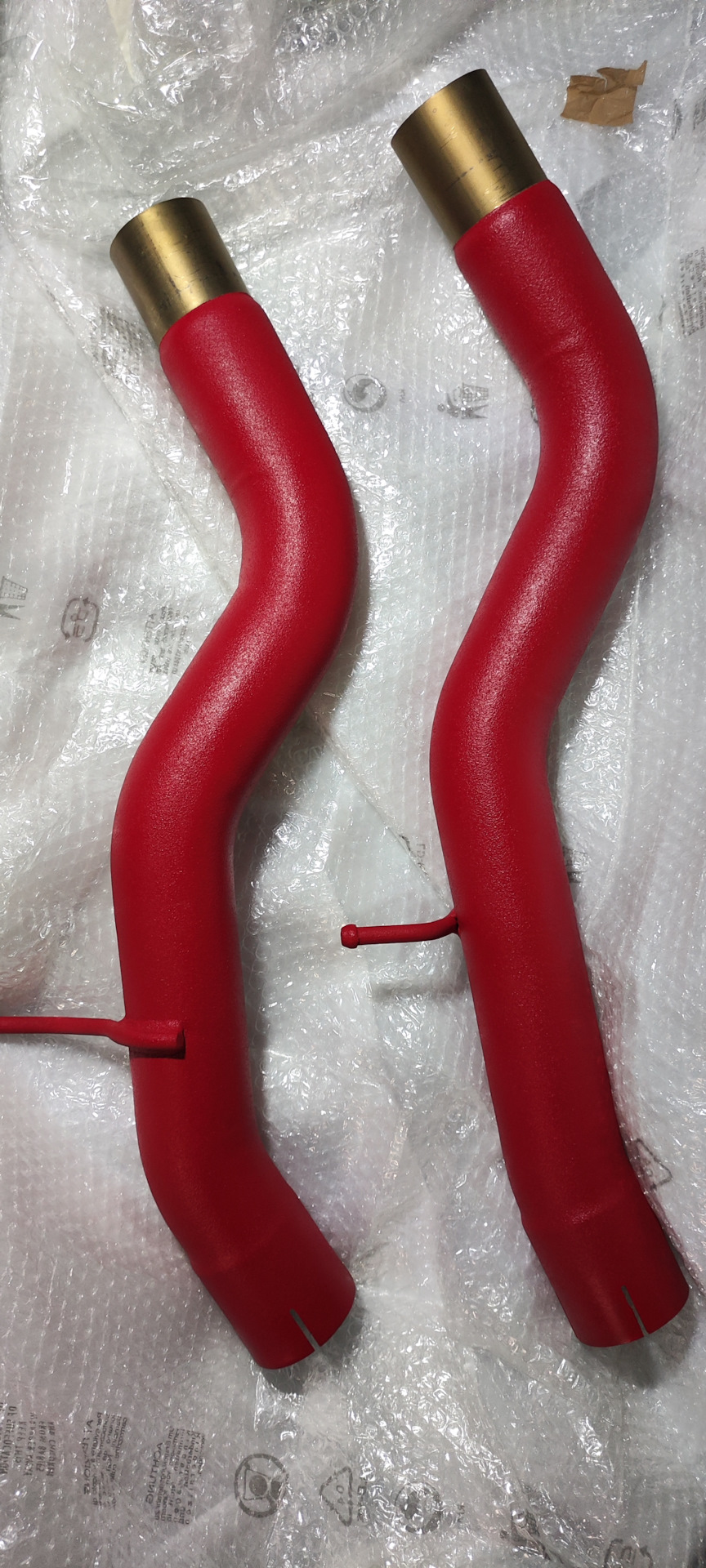

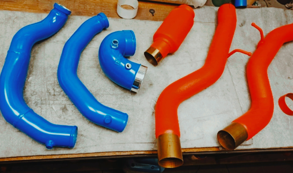

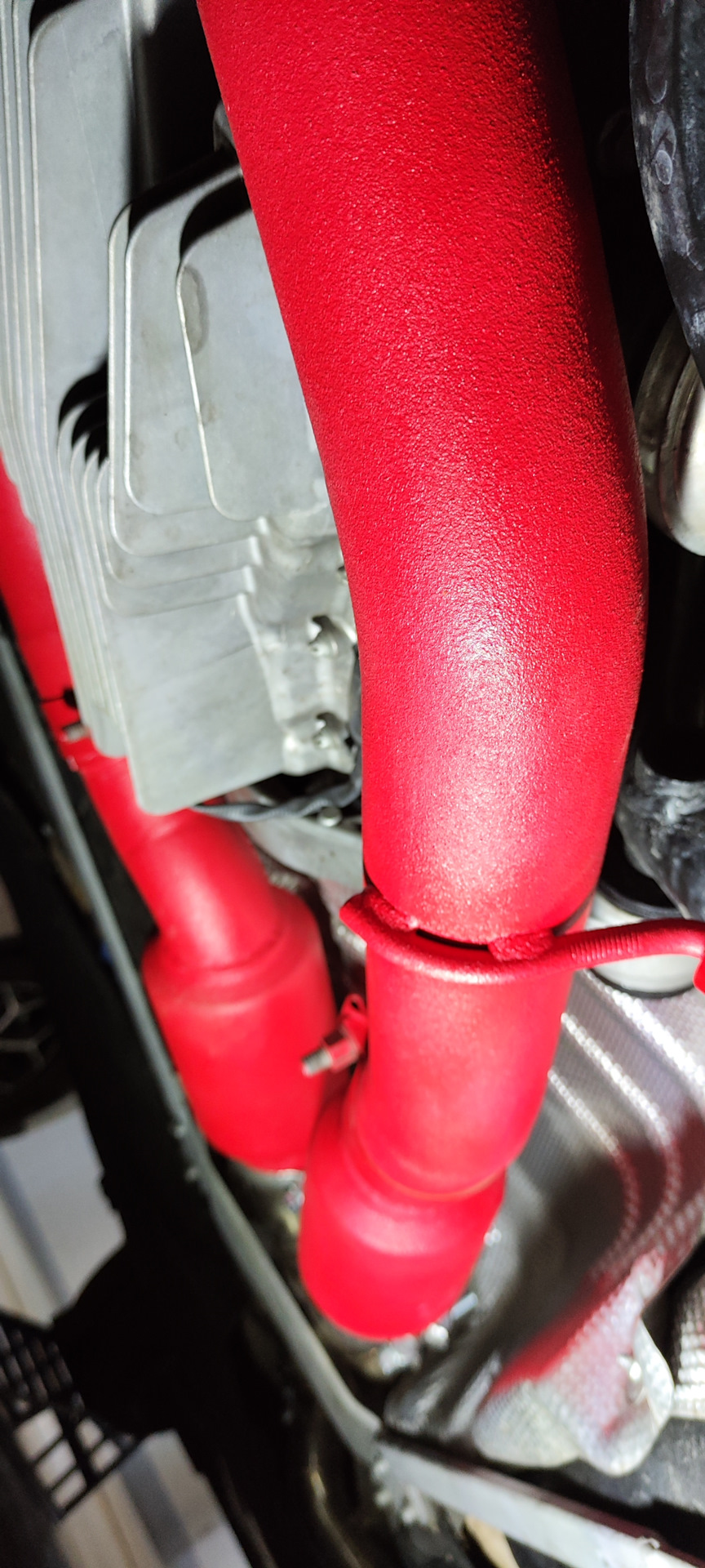

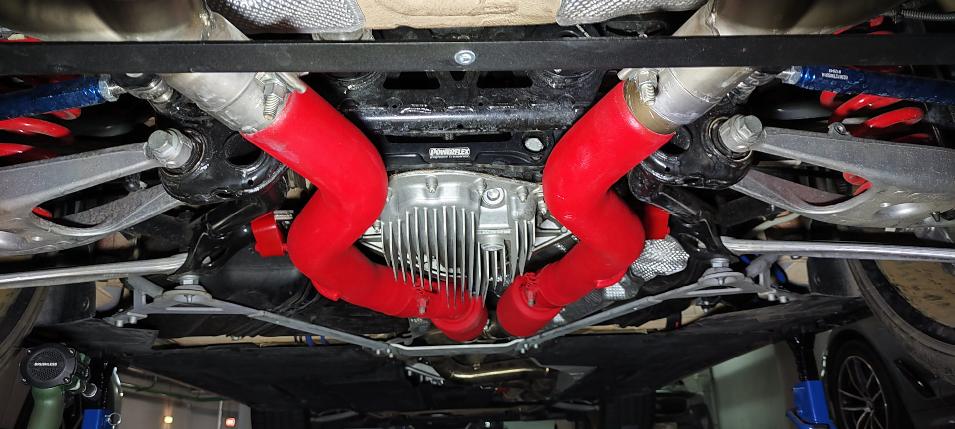

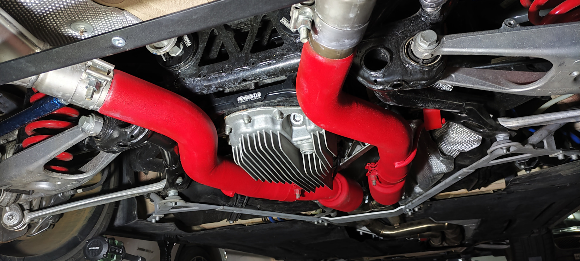

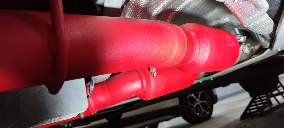

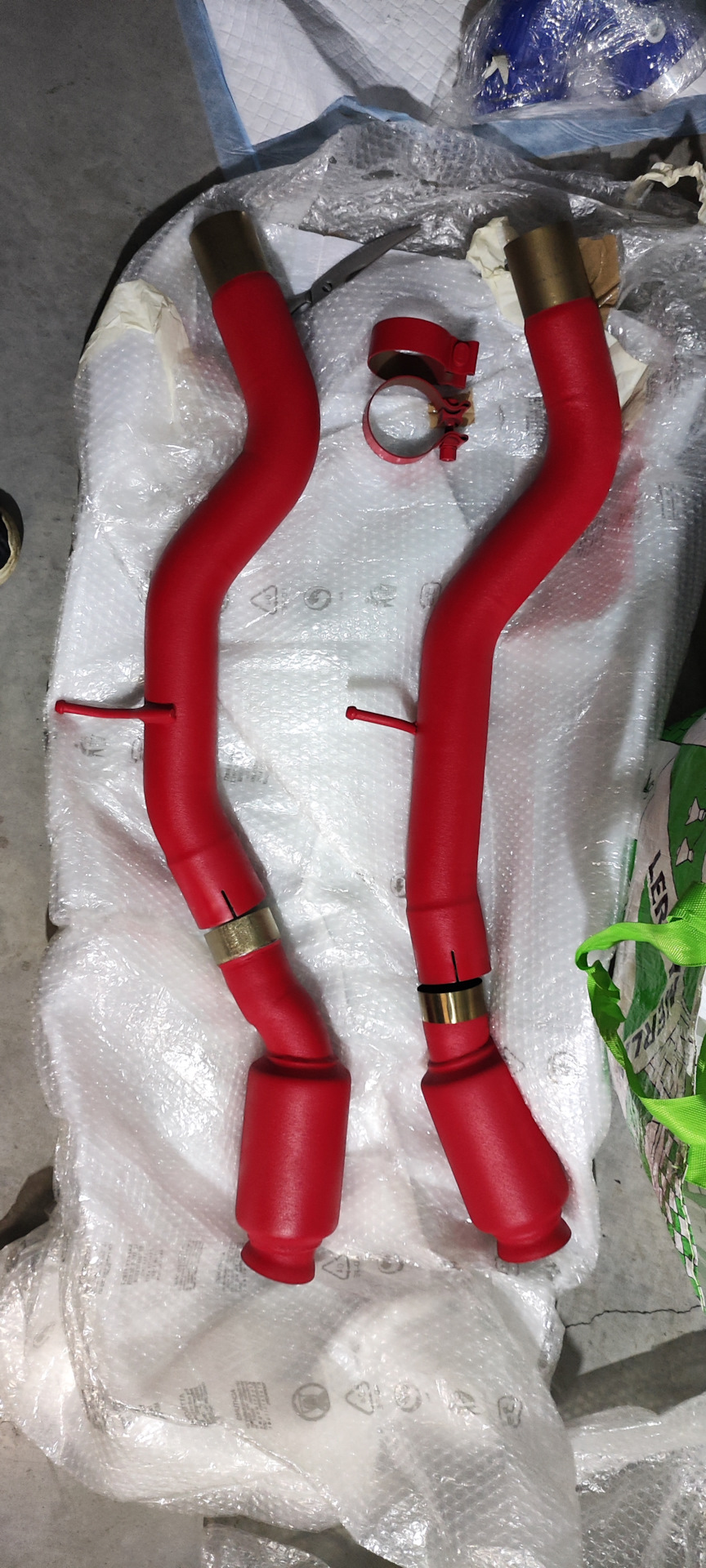

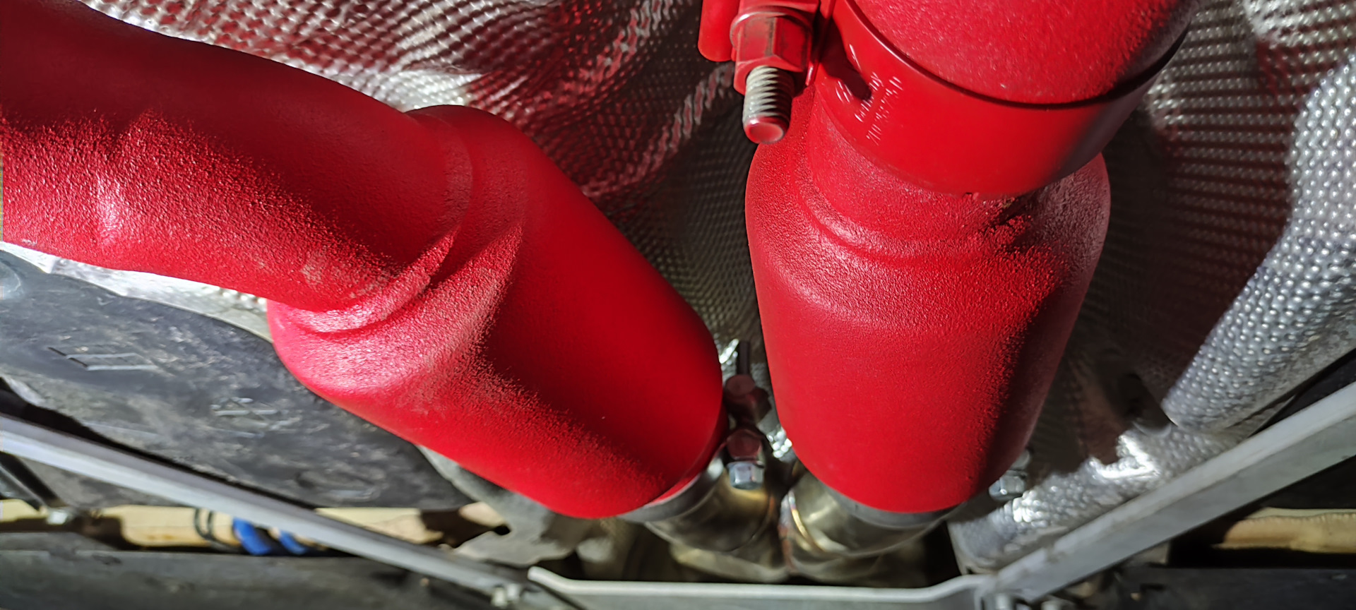

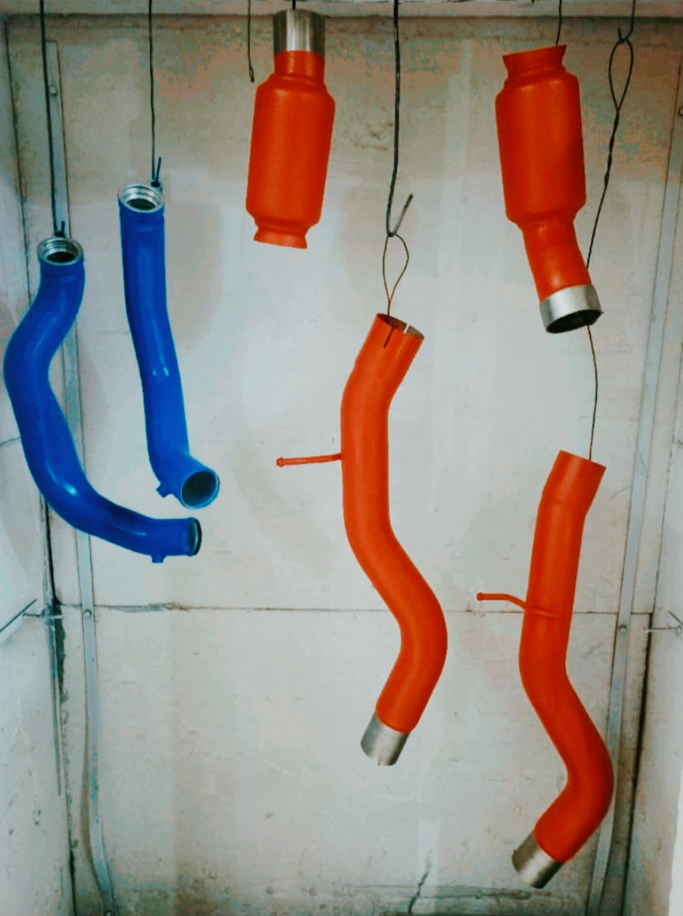

Покрыли бустпайпы в один слой, приемные, резонаторы, трубы к глушителю в 3 слоя.
Для чего это нужно:
В первую очередь керамика предназначена для создания термобарьера для различных деталей автомобилей и мототехники, как-то выпускные коллектора, хаузинги турбин, даунпайпы, выпускные каналы ГБЦ, поршня, камеры сгорания ГБЦ и клапана. Все керамические покрытия также уменьшают склонность к коррозии, как внутренних поверхностей, так и внешних, ну и, конечно же, придают отличный внешний вид.
Более горячие выхлопные газы имею большую скорость, способствуя быстрой очистке камеры сгорания, повышая тем самым наполнение, и, следовательно, мощность двигателя. Оставляя тепло в выпуске, мы снижаем температуру подкапотного пространства, и воздух поступает во впускной коллектор холоднее, менее изнашиваются резиновые и пластиковые детали.
Сперва керамические покрытия были внедрены для космоса, впоследствии стали использоваться в авто- и мотоспорте, в частности, в болидах Формулы-1 . На сегодняшний день вы уже вряд ли встретите тряпочную «термоленту» в серьезных проектах. Лента ужасно выглядит уже через пару месяцев эксплуатации и под ней процессы коррозии ускоряются в разы так, что трескаются даже хорошо сваренные швы.
Внутреннее напыление в выпускные каналы ГБЦ и коллектора исключает прямой контакт металла и пламени, что заметно снижает температуры металла.
Также хорошо зарекомендовало себя покрытие поршней, камеры сгорания и клапанов. Многие производители делают такое напыление на конвейере, особенно это распространено для дизельных высоконагруженных моторах. Керамика повышает стойкость к прогару поршня, уменьшает температуру и позволяет уменьшить тепловые зазоры.
