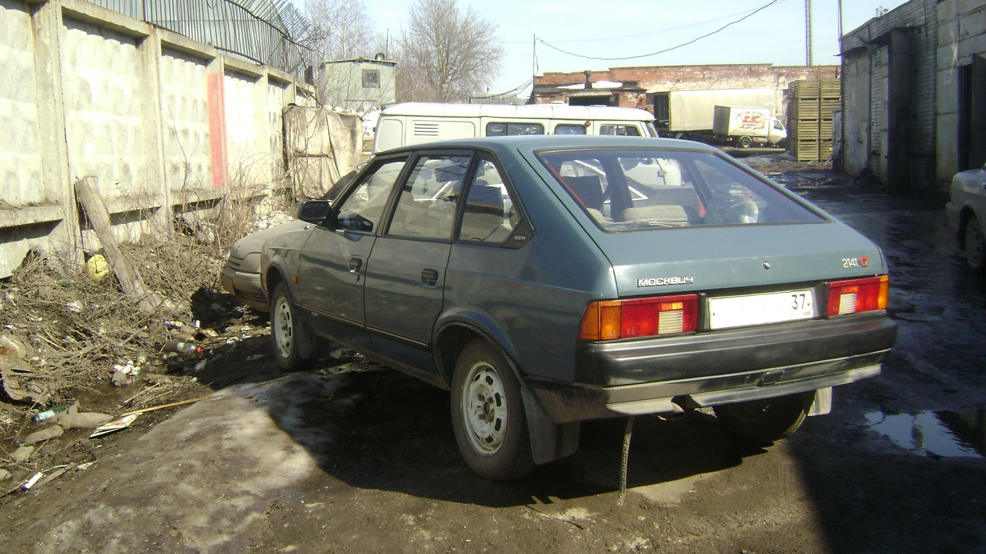

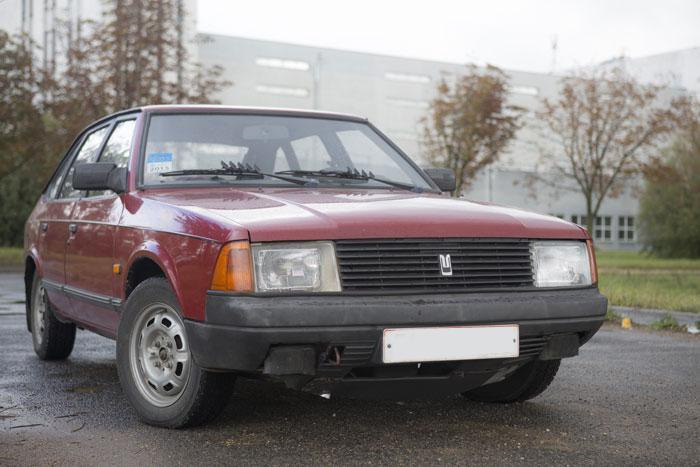

Начну пожалуй с Модернизации апреля 1990 года. Переходной Москвич 2141 апрель-июнь 1990-старые дорестайлинг крылья с повторителями впереди, но пропали погоны "Москвич" на передних крыльях и появление 2141S

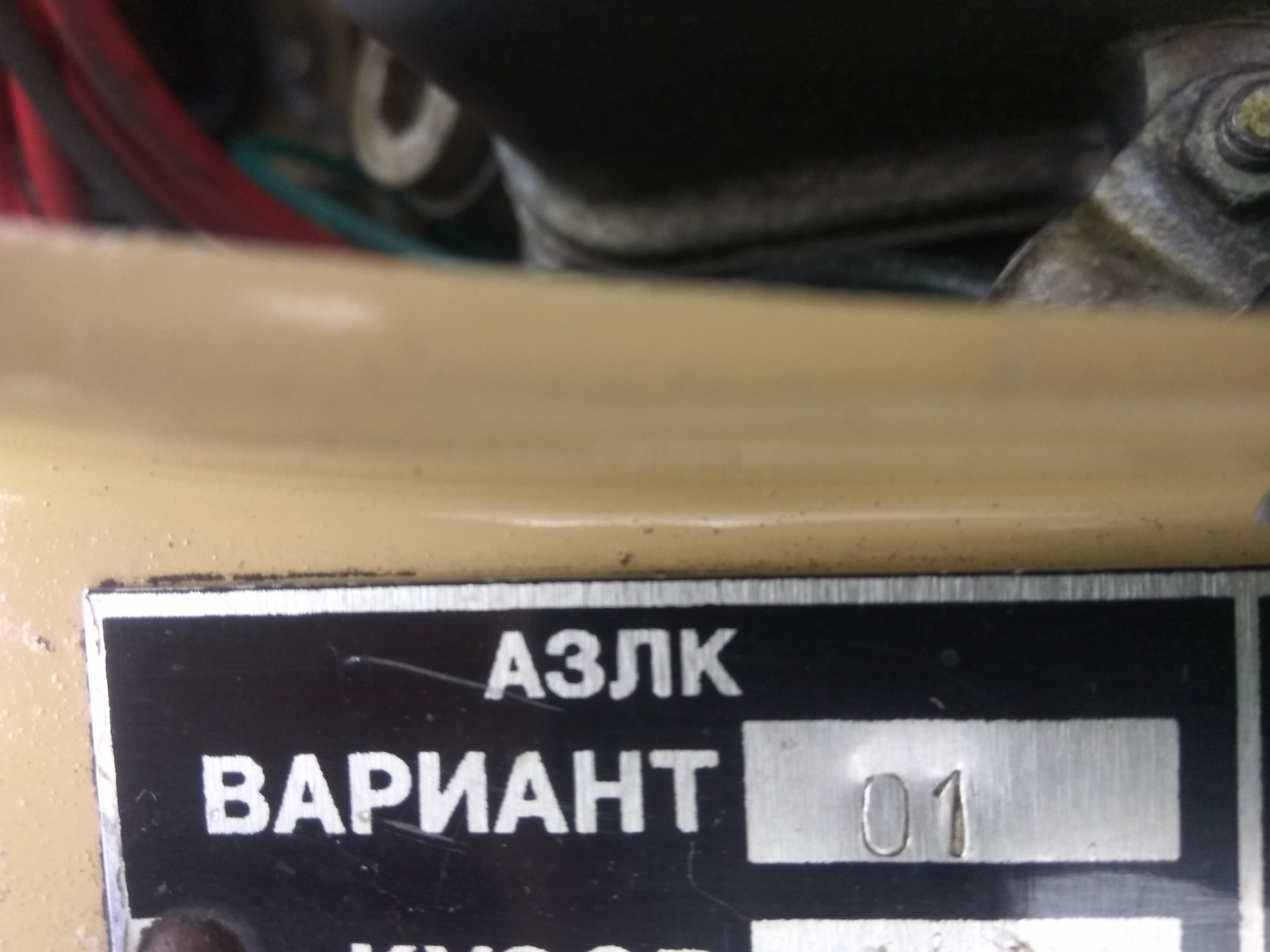

Отличия между Москвич 2141-01/21412-01 от Москвич 2141/21412 : Другая усиленная распорка стаканов, опорники шариковые, защита окон рулевых тяг, багажника полка с веревками для подьема полки при открытии двери.Два зеркала в штате, брызговики на всех арках, бак 58 литров пластик, однорядный радиатор с пластмассовыми бачками, до этого был медно латунный с железными двухрядка… Чёрный салон с 1991 и серая ворсовая обивка.На 2141S стоял и Ваз 2106-70 и Узам 331 1,5.

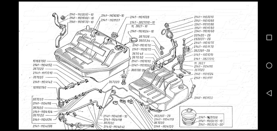

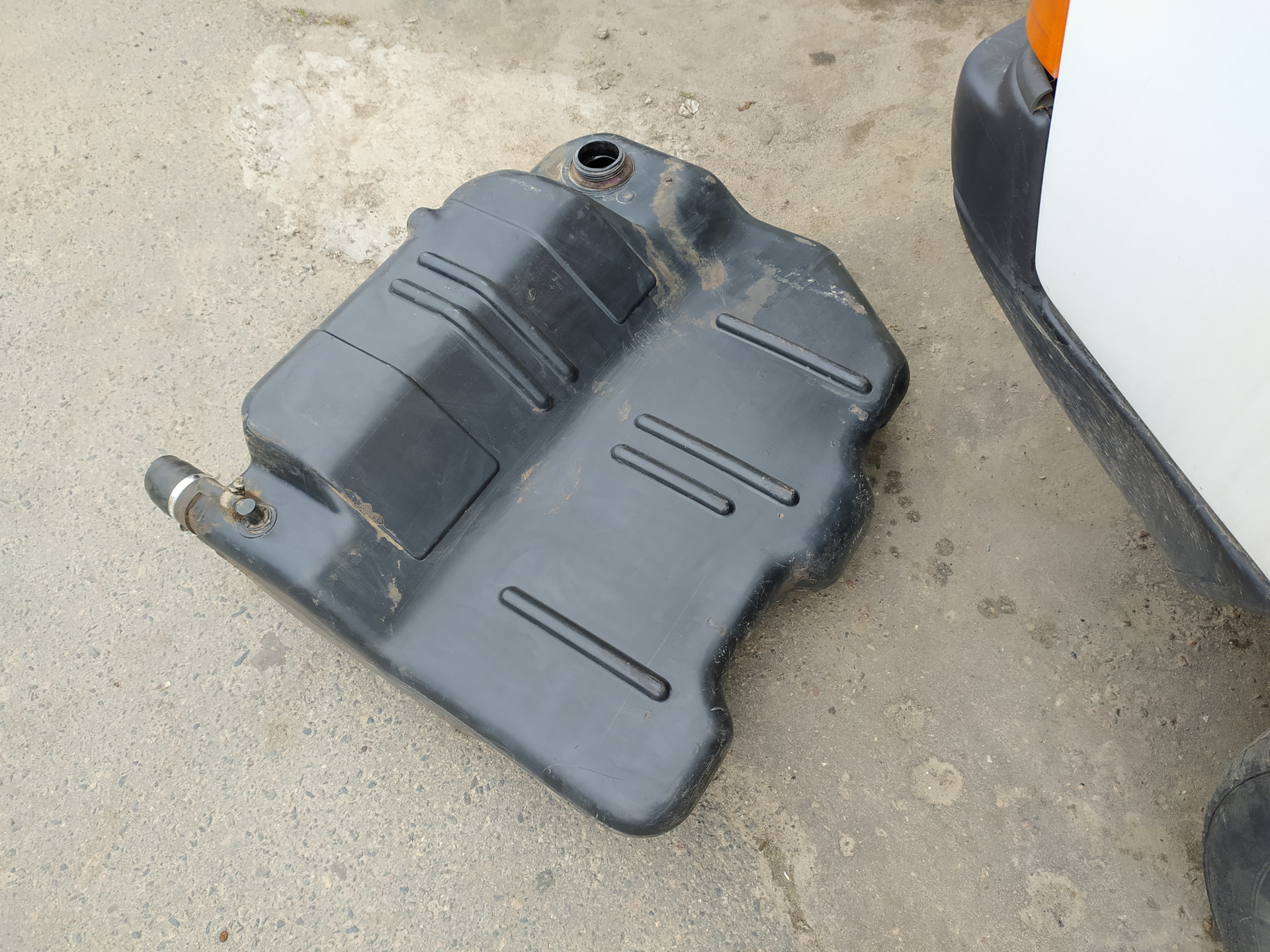

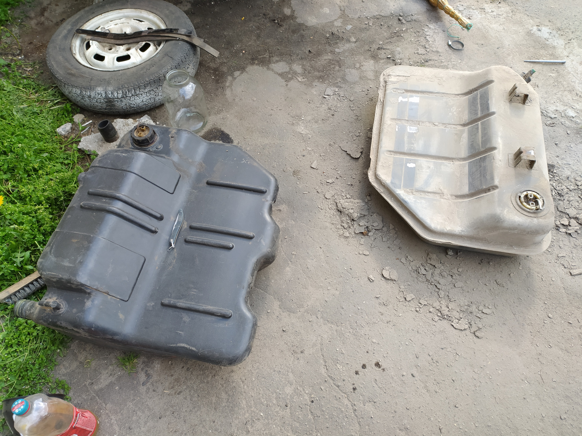

Бак Пластик 58 литров, и бак стальной 55 литров.И Плюс крышка пробка бака под ключ. Ленты крепления пластик и металлического бака одинаковые .Разные наливные трубы в крыле
Пластик бак 58 литров

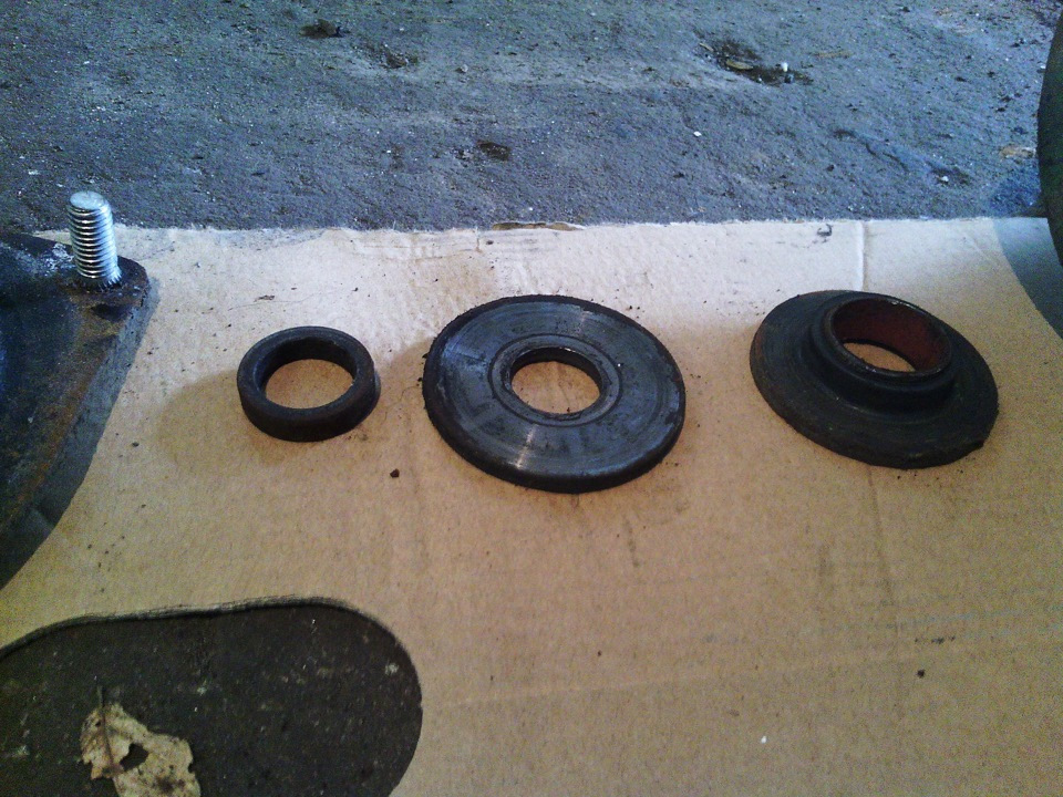

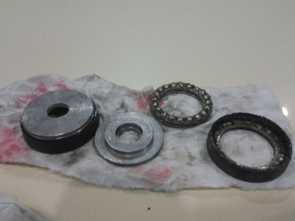

Опорный подшипник 2141 Передней стойки старого образца до апреля 1990года
Опорный подшипник 2141 Передней стойки нового образца с апреля 1990года

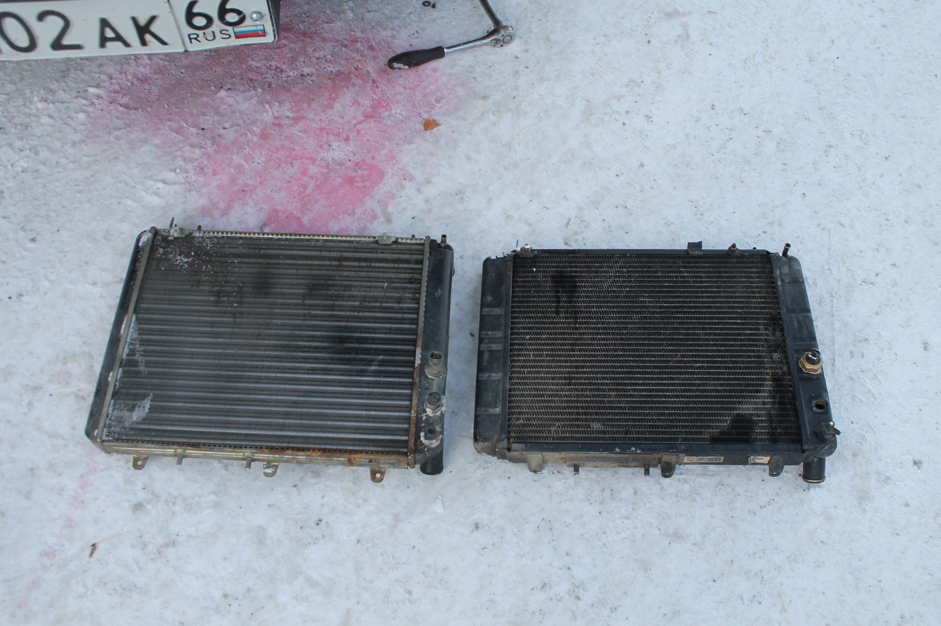

однорядный радиатор с пластмассовыми бачками с апреля 1990, до этого был медно латунный с железными двухрядка до апреля 1990.

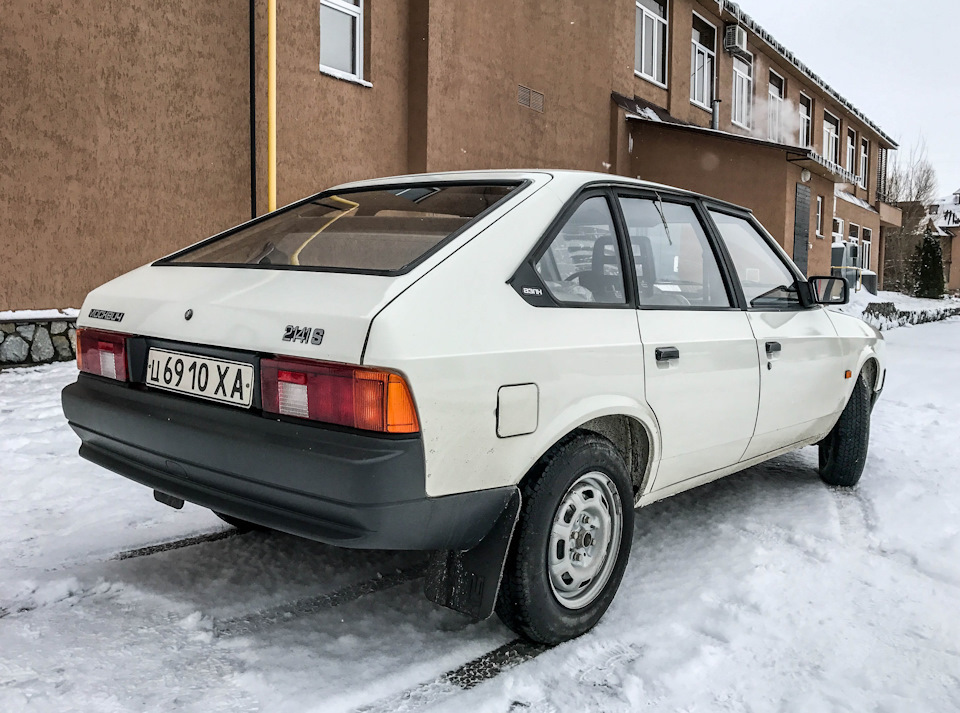

С июня 1990, повторитель переезжает к заду крыла, на крышке багажника появляются шильды 2141 S, салоны серые, торпеда становится черной ( с 1991) Появляются шильды АЗЛК в треугольниках форточек задних 1991-1992 год.Появляются брызговики ( всех 4 колесных арок), правое зеркало, задние ремни исчезают потихоньку.Виниловые дермантин обшивки дверей сменяются ворсовыми… Исчезают ранние цвета такие как:Пихта, Терракот, Босфор, Таврия, Гоби, Арахис.Черные кнопки с белой подсветкой-они уже не цветные

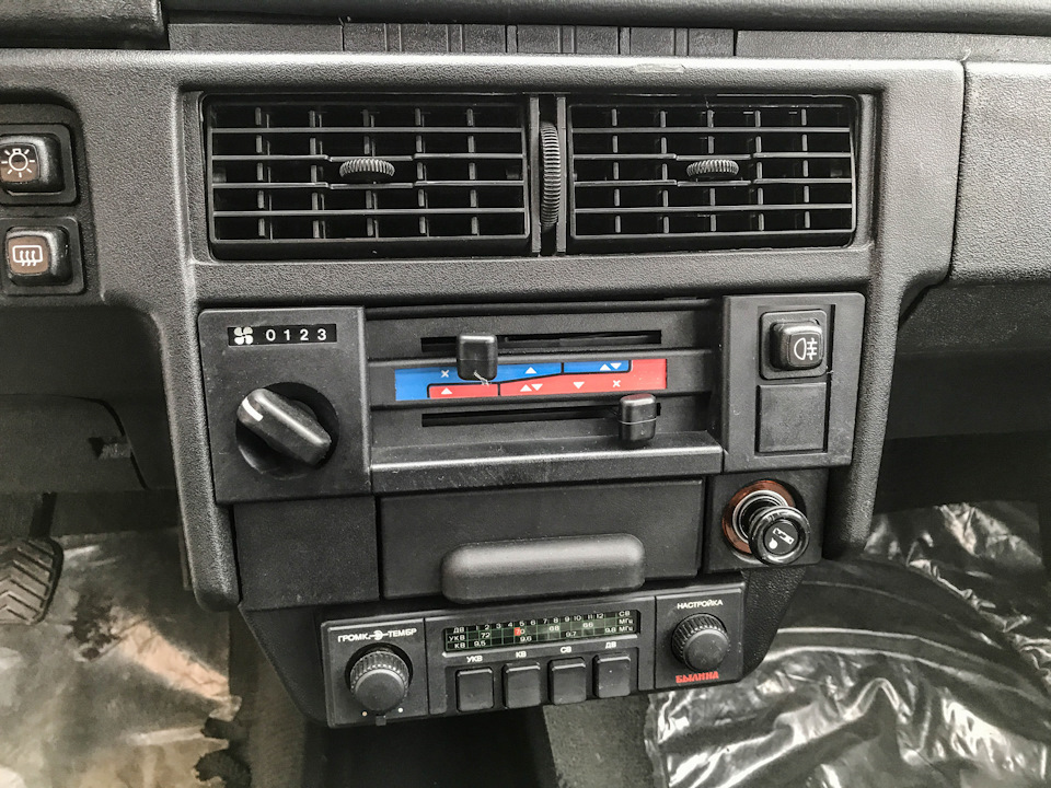

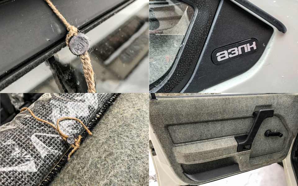

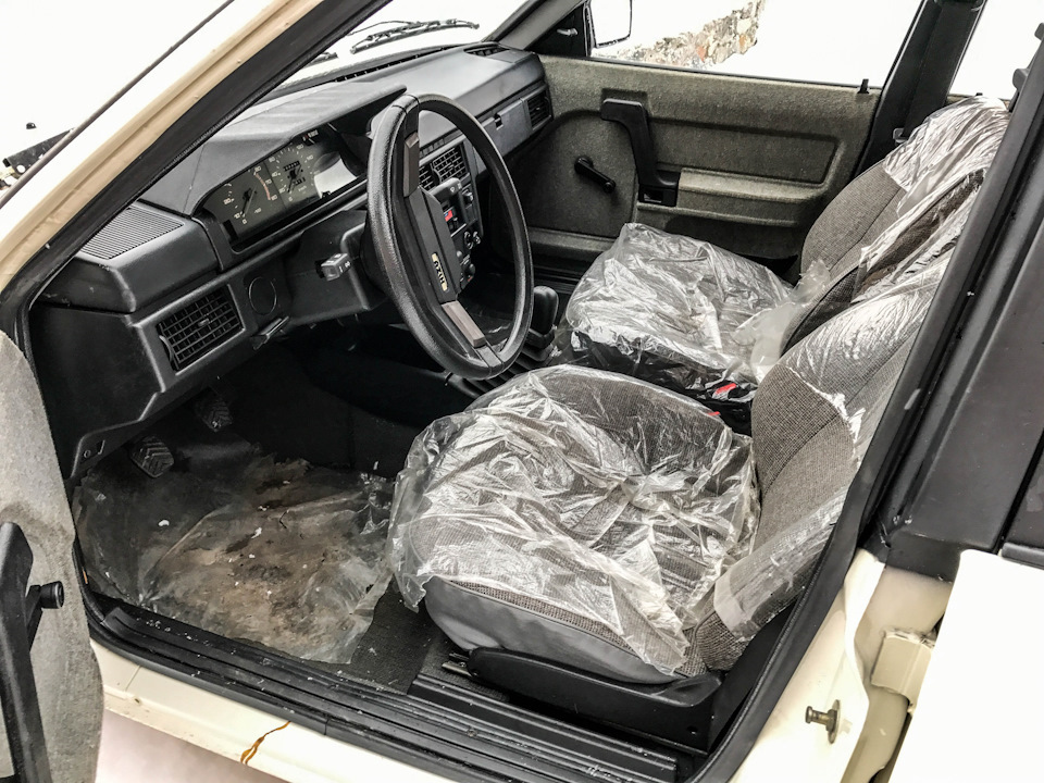

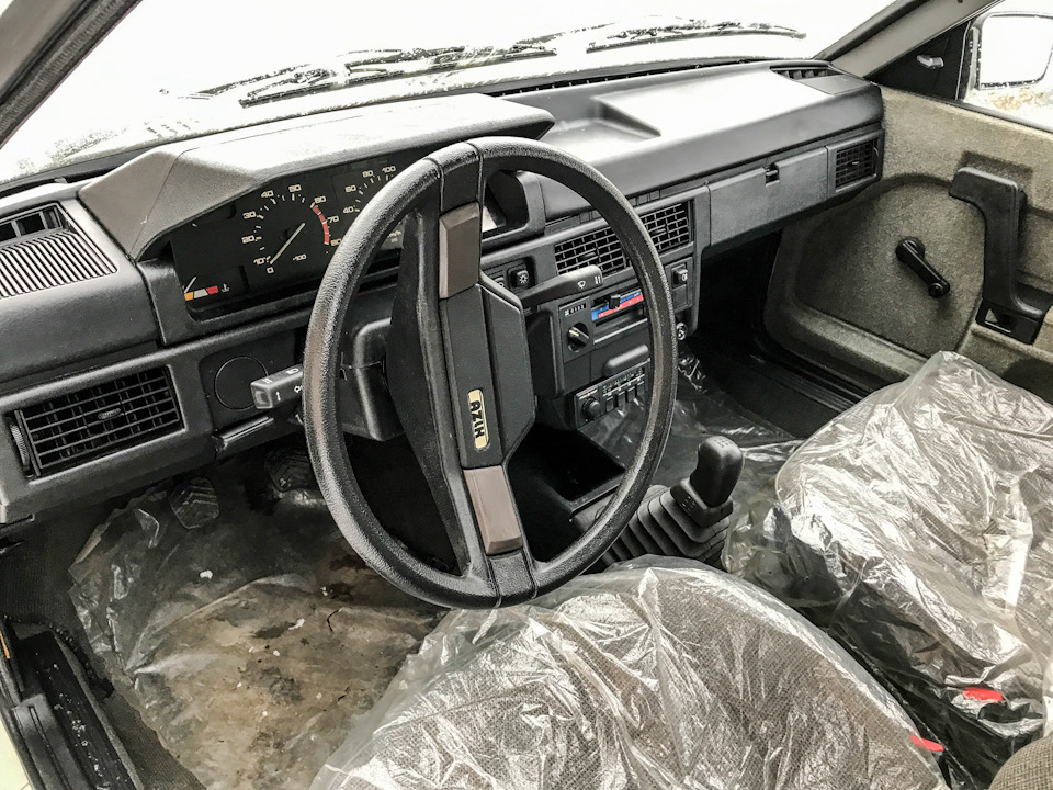

Черное торпедо с 1991 и ворсовые обивки дверей с 1991 и Черные кнопки с белой подсветкой-они уже не цветные и новая ручка кпп с 1991-1992 года

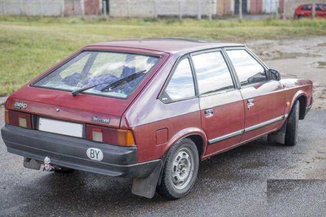

1990 год-Запуск Москвич 2141-136 Aleko-Diesel контракт с Форд на 20.000 дизелей.В итоге 19600 проданы в СНГ а 400 с 1990-1995 в Германии.Появление дизельной полки багажника.

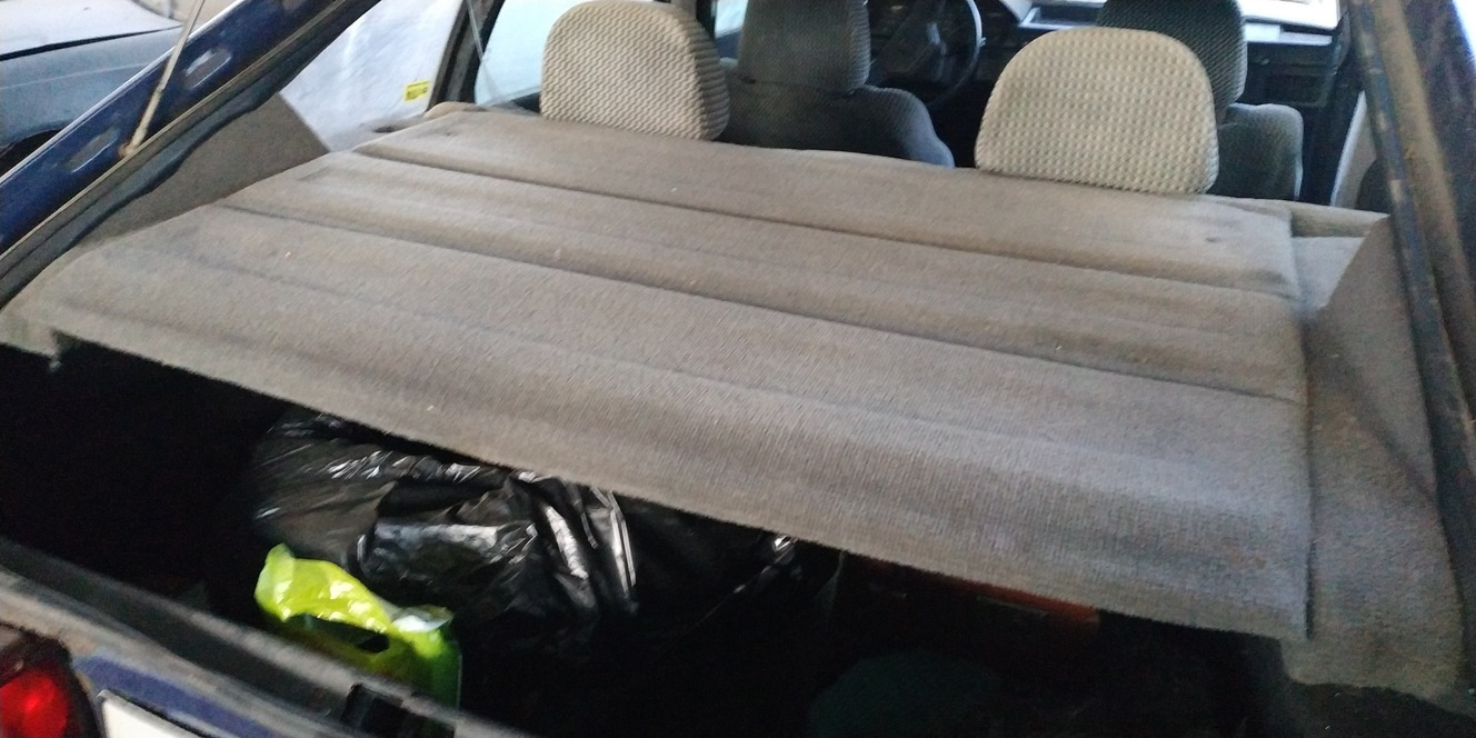

Идут в основном Офелии, Нарвы, Вишни, Гольфстримы, Гренадеры, в конце 1989-начале 1990 появляется Наутилус, Очень редкий цвет Липа Зеленая (1992-1993) и т.д, моторы в основном 331.10.Особо примечательного в машинах 91-93гг ничего нет, шины по прежнему МИ-180, еще в 92-93гг появляются пыльники проема рулевых тяг, ручка КПП вместо круглой становится новой.Приборные щитки идут в перемешку АЭП и Точмаш РАРовская, ранее были только АЭП.По приборкам и цветам 2141 будут отдельные статьи. Решетка с 1993-1994 радиатора 2141 нового образца с вынимающейся пластиной под капот 2142.Решётка шла в запчасти и приобреталась отдельно. На конвейере её не ставили на 2141.

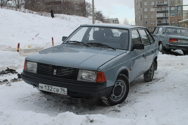

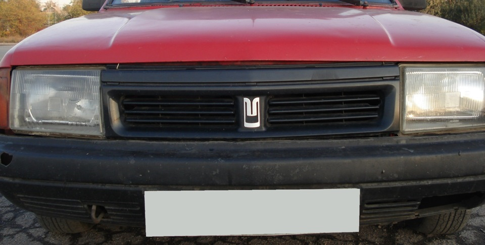

Решетка с 1993-1994 радиатора 2141 нового образца с вынимающейся пластиной под капот 2142. Решётка шла в запчасти и приобреталась отдельно. На конвейере её не ставили.
Решетка с 1993-1994 радиатора 2141 нового образца с вынимающейся пластиной под капот 2142.Собственно на 2142 капоте.Решётка шла в запчасти и приобреталась отдельно. На конвейере её не ставили на 2141. Это Не Святогор капот-это свой 2142 капот.У 2141 свой капот, у 2142 свой и третий капот это узкая морда:Святогор Князь Долгорукий узкорылый

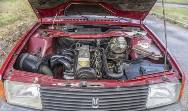

В 1994г появляется цвет Динго и выходят два мотора: 3317(в раннем исполнении с ГБЦ 85мм КС и оригинальные поршни, похожие на 331е) и 3313 Такси на МПСЗ Микропроцессорная система зажигания, так же в КПП поселяется ГП 4.22, на корме появляется яркий красный шильдик 1.7 и 1.8, хотя на самых первых машинах шильдик серебристый.Салоны по прежнему серые, , появляются щитки приборов RAR(бывший АЭП) с подсветкой, в центральных воздуховодах появляются часы, параллельно ещё ставятся моторы 331.10 с 412 поршневой, что избавило от детонации, но время их ушло.

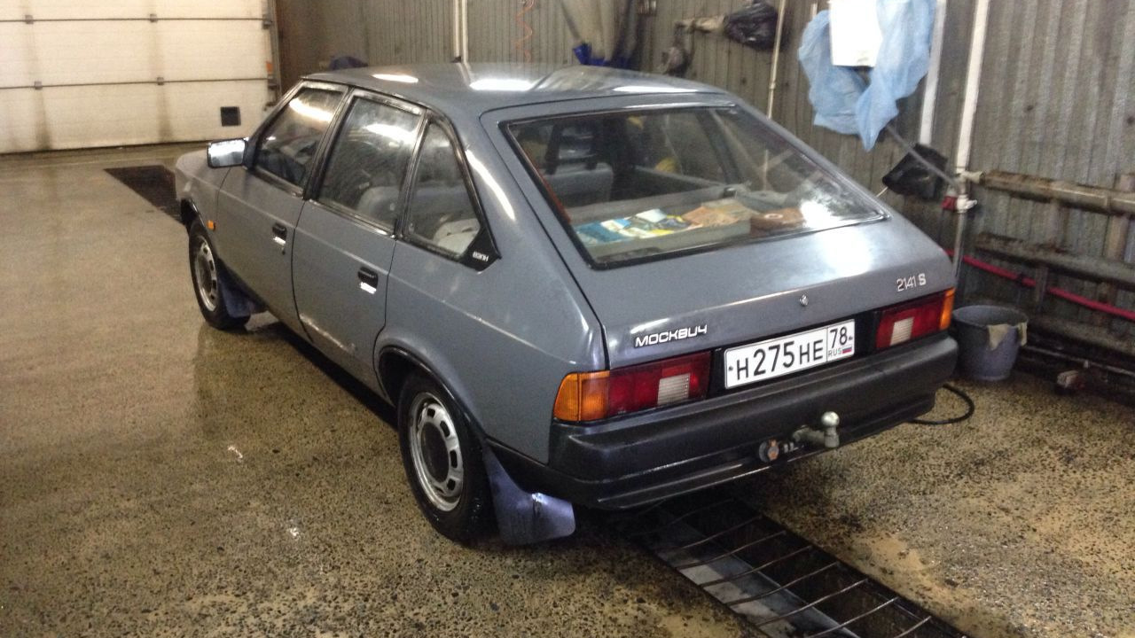

Динго на 1.5 331 моторе либо на Ваз 2106-70, поэтому 2141 S

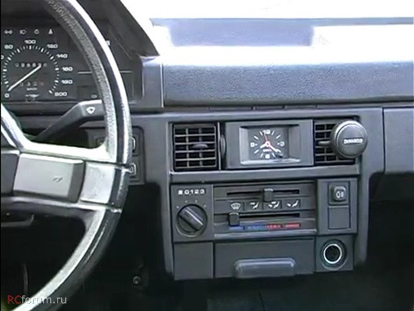

Часы появились в 1995 году и потом перекочевали на ранние Святогоры

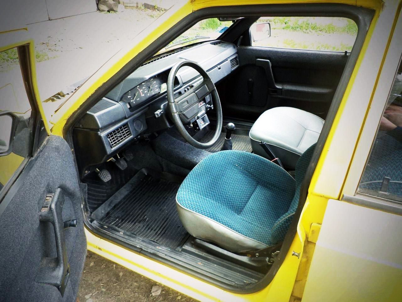

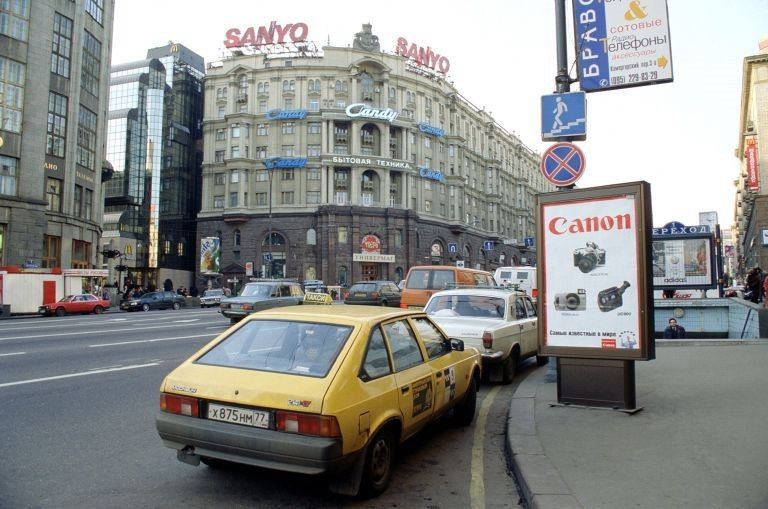

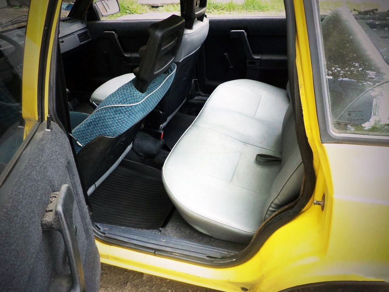

Версия для такси — сделана на базе модели 214122 на 3317 1,7 и (214123 с Микропроцессорным зажиганием на 3313 моторе 1,8 дефорс 80 бензин) имеющей увеличенный до 1.8 л. объем двигателя. Желтый цвет, все сидения, кроме водительского, из кожзаменителя, моющаяся пластиковая обивка дверей.

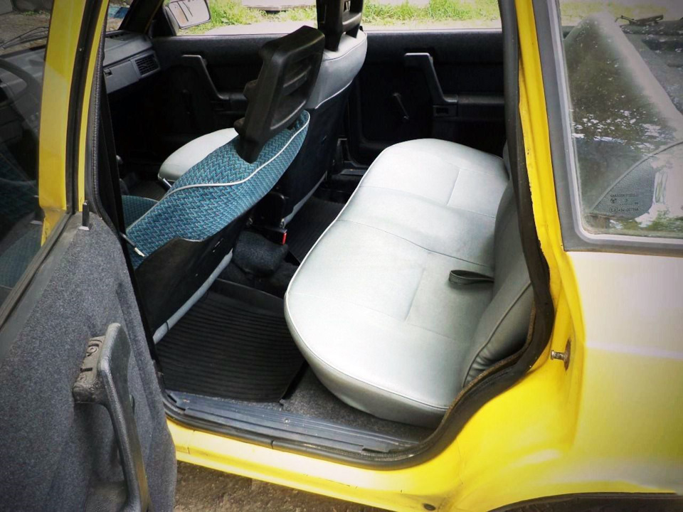

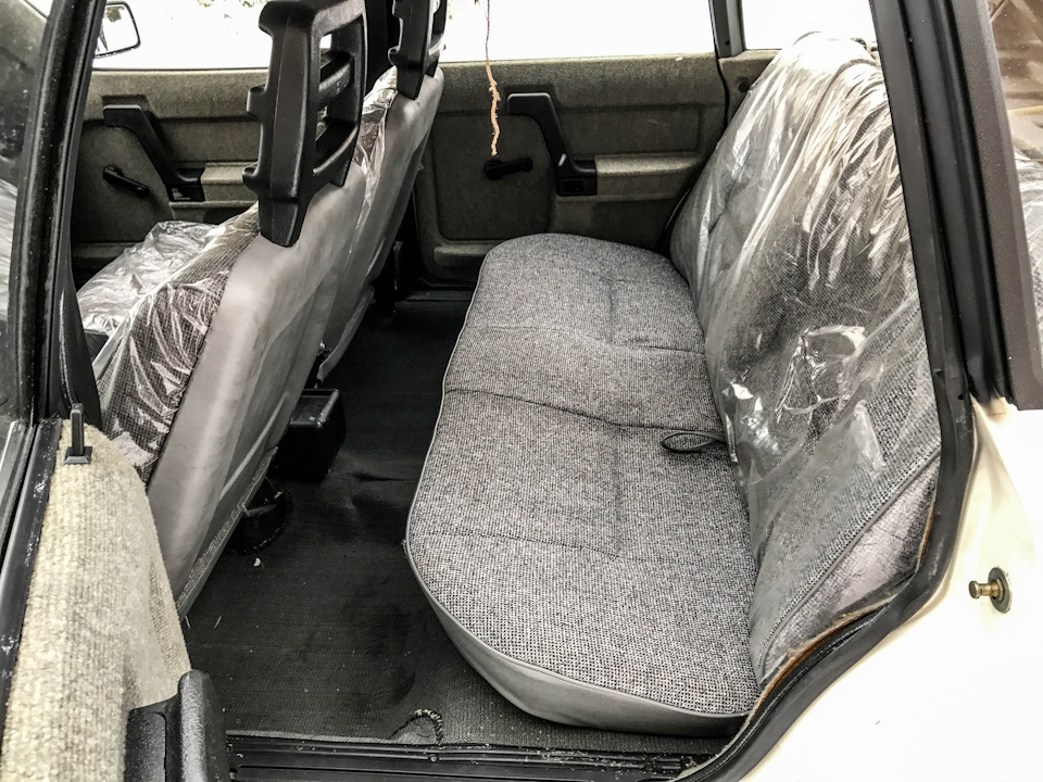

Желтый цвет, все сидения, кроме водительского, из кожзаменителя, моющаяся пластиковая обивка дверей. Прошу не обращать внимание на бомж пакет-отсутствие кожуха пирамидки и отсутствие тоннеля пластикового и на позднюю торпедо и ручку кпп 2140.Просто Такси других фото не нашел.Вся изюминка это показать салон.

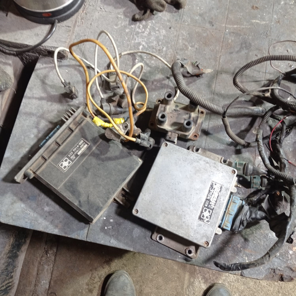

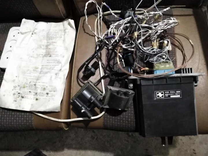

Микропроцессорное зажигание к 3313 мотору 1,8 дефорс 80 бензин, под свой Солекс 21412-20 без трубки на вакуумное опережение зажиганием.По сути полноценный инжектор но в плане зажигания.По сути Контроллер, две катушки, датчик начала отсчета и угловых импульсов, датчик температуры, Свечи А20Д концевик карбюратора и электромагнитный клапан.

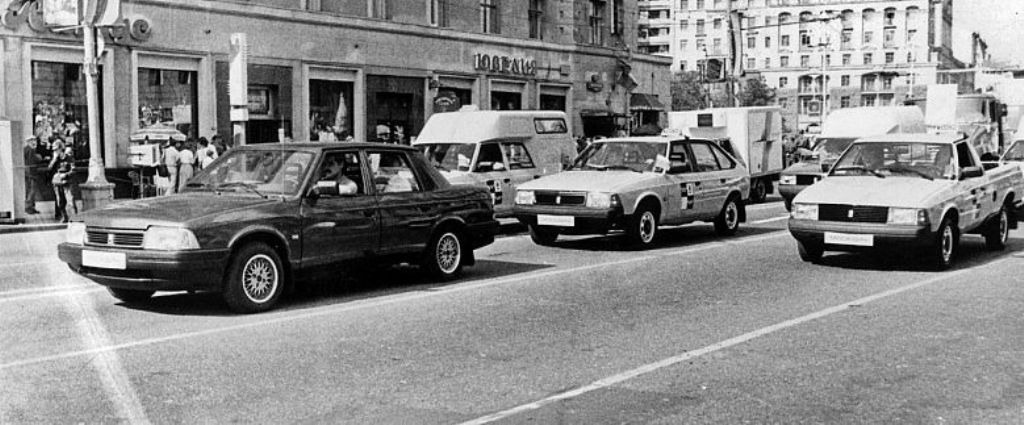

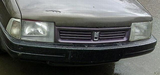

Решётка "хочу быть Святогором" на такси. Поскольку это фотография с заводских покатушек, предположу, что всё ж на некоторые машины их ставили на конвейере.
Эта решетка под капот 2142 😁👍 Это машины в 1996 году едут на Выставку МИМС-1996 года😁👍 Эти все машины выставочные, и нужно показать лучшие и новые решения, но на конвейере эти решётки не шли на обычных машинах, только в запчасти.Был вариант Люкса 2141, на нем тоже стояла подобная решётка, но это уже доработка автомобиля дилерской сетью АМИ-Тун.

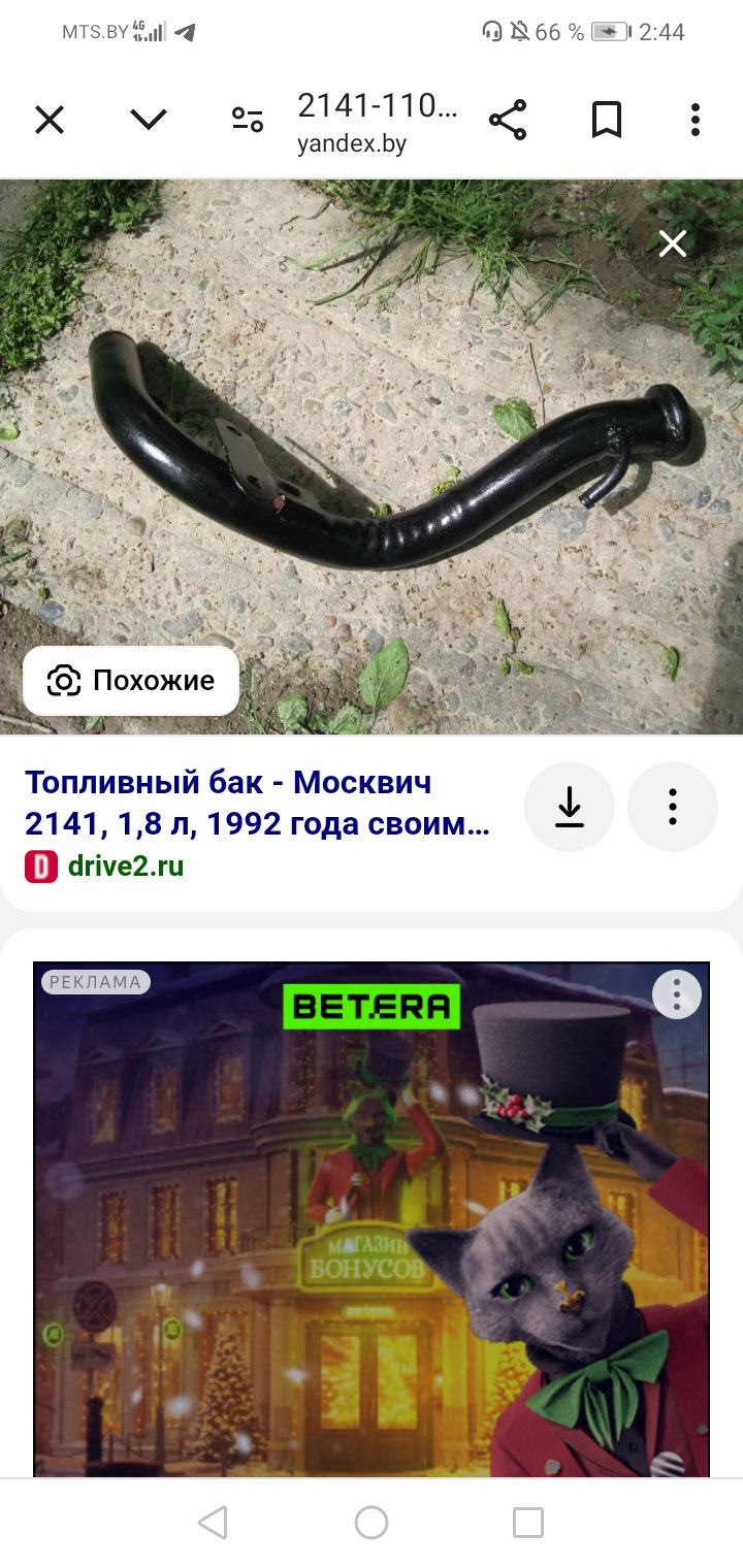

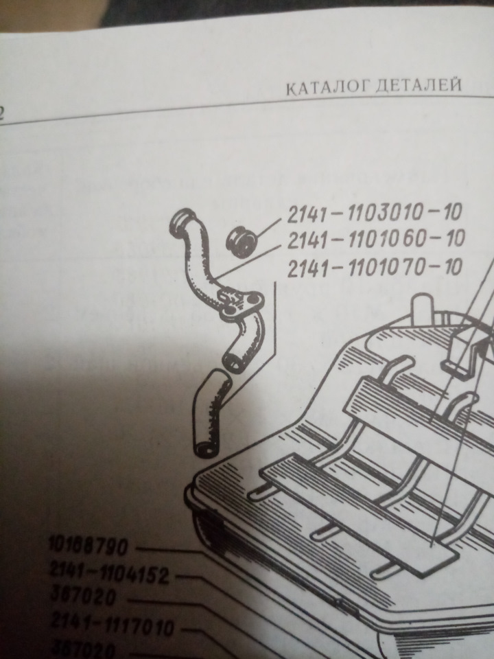

Как уже писали, не стоит верить картинкам! А стоит верить людям которые этими машинами занимаются! Так что учи мат часть. Разные шланги, для железного с изгибом, для пластикового прямой. Сами по себе горловины одинаковые, есть одна разница которая пошла с 00-01, но никак с появления пластикового бака, разница в креплении к лонжу, два болта на ранних и один болт плюс лепесток.

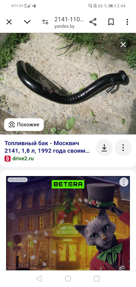

Это сами горловины и есть, ещё раз разуй глазки и посмотри😁 Труба наливная бака в сборе, открывай каталог и смотри название. 😁 Понасмотрятся машин ранних до 1990 года, на которых переставляли баки пластик, хотя были стальные, а потом начинают. Да и после 1990 года пластик не на всех шёл.
Ооо очередной чудик. За 25 лет насмотрелся на них уже и до сих пор смотрю, как на «новые» с пробегом около нуля, так и переделанные. Нет детали наливная труба в сборе. Есть три детали, наливная горловина, шланг наливной, шланг пароотводящий.
Железная это шланг? Я тебя поздравляю. Ещё раз для особо одарённых :наливная труба, шланг для вентиляции бака, если имеется — 2, патрубок между трубой и баком и 2 хомута 3.ну и уплотнитель трубы в крыле
Вот труба, к ней шланг и уплотнитель в крыло ещё, и шланг вентиляции
У меня без вентиляции наружней бака, как раз как в каталоге эта деталь к металл баку 2141 — 1101060-10, вот я заливал в эту горловину как раз и в этой горловине без вентиляции нельзя вставлять пистолет полностью, а надо на четверть захода, так что учите матчасть Вы ! Если не знаешь, что я с форума АЗЛК с 2015 года, значит не понял, с кем имеете дело.
У меня на машине стоит, причем тут верить картинкам.
Патрубки отличаются, прямой на пластик, и изогнутый на металл. И горловины разные, но мой вид без вентиляции практически не встречается. Все уже переменяли наливные трубы от пластиковых баков, да они встают, и из-за этого вы все считаете что они одинаковые. Но статья историческая и не надо коверкать факты и выдумывать сказки как тебе нравится!

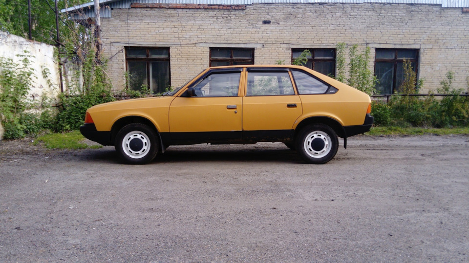

Мой москвич 98г.в. в версии такси, был сперва поставлен в Омский таксопарк, где был на хранении до 2001, а затем реализован. Мотор 2106, все сидения кроме водительского и правда были кожзам, в правом верхнем углу лобового окна на крепеж солнцезащитного козырька крепился зеленый фонарь такси, приборка РАР, плафон освещения салона только водительский, в багажнике не было отверстий в обивке для доступа к нишам справа слева, часов в панели не было, была заглушка, а вот обивки дверей были ворс. Ну и цвет не то рыжий, не то желтый, на фото видно. У нас в городе и области я относительно много таких встречал из той же партии 98г.в. Единственно не знаю с завода были бампера стеклопластик или мне такой достался после прежнего хозяина.
Да, когда чёрные бампера Ксеной закончились, начали стеклопластик делать, а вообще, что было, то и ставили, и очень часто появлялись кооперативные бампера, не такие как на заводе, с номером спущенным вниз, а с номером на носу
Я по случаю выцепил орбиту на узаме 1.7, может для оды их как то собирали по другому, но прет она на этом 1.7 как ужаленная, аж диву даюсь, но только до 100 км/ч, дальше полномочия узама всё). Да и комплектация у неё видимо одна из самых полных одовских, чего стоит один жесткий потолок со всеми комплектующими к нему…

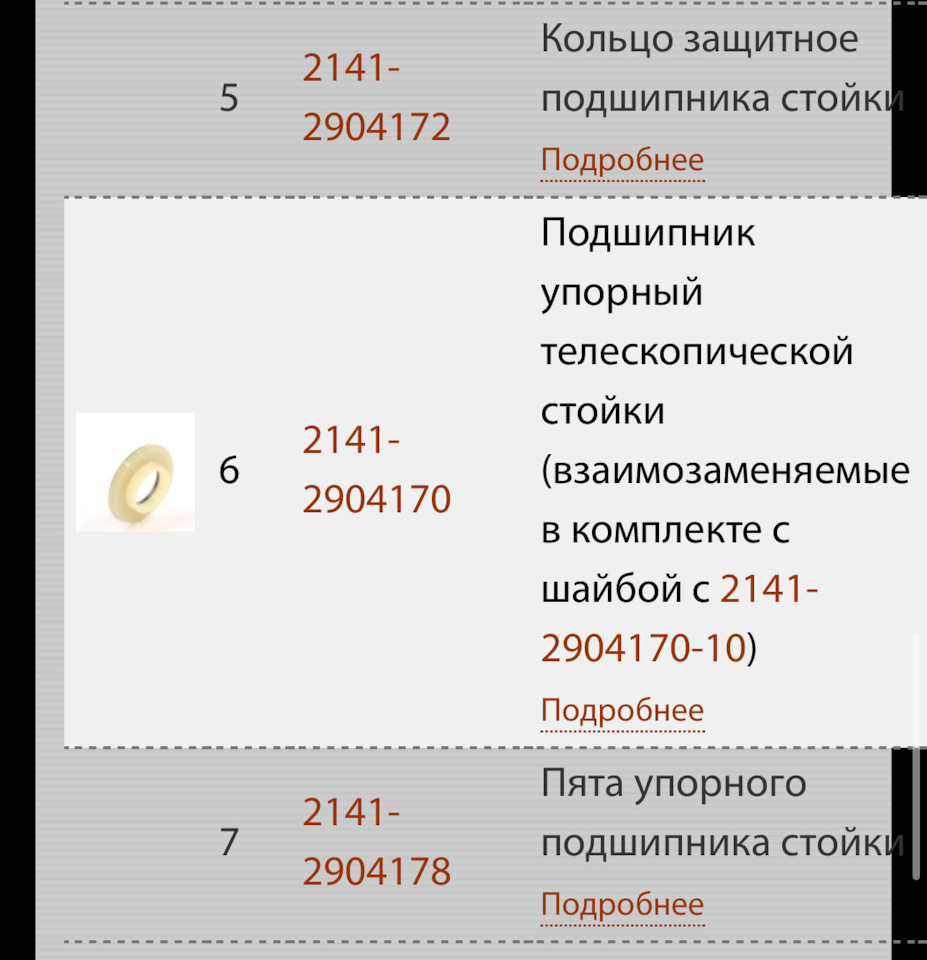

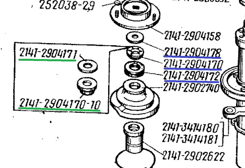

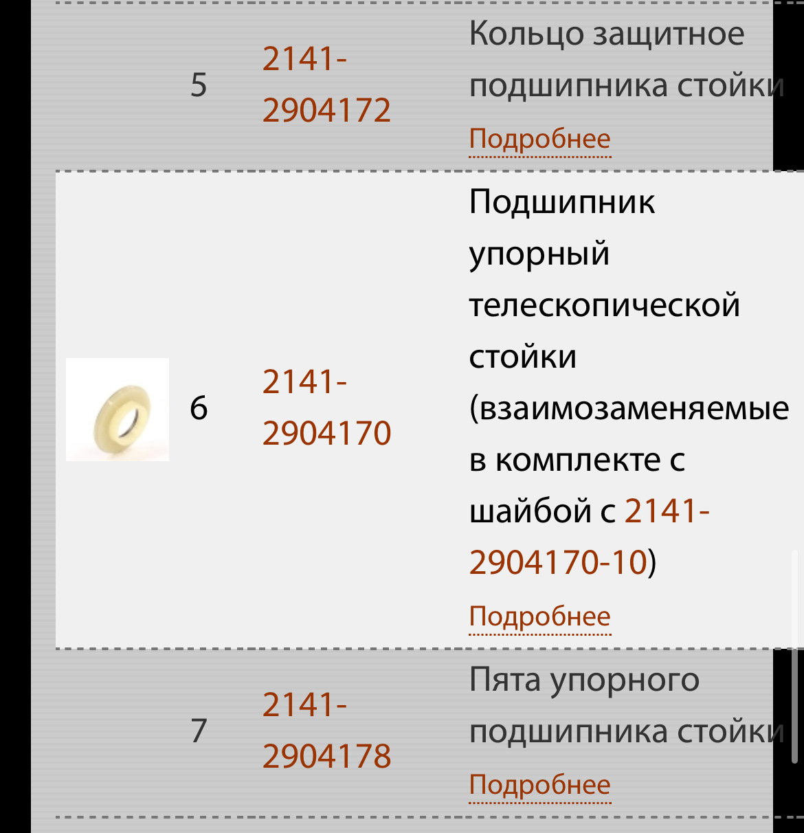

Во первых — Шариковых опорников на заводе никогда не ставилось и не было, это уже современные доработки. Во вторых — решётка под а-ля капот 2142, так же не изделие которое на конвейере ставили.
Но это не значит, что их не было – раз такие «опорники» присутствуют в каталоге, значит на какие-то машины их все же ставили. Это как с передними ручными стеклоподъемниками на первой Калине: в каталоге они есть, некоторые исполнения их имели, а глянь в поток – сплошь «электрички».
Не было такого) В каталогах много чего есть и на 2141 и на 2140, чего хотели, но так и не сделали в итоге, так что опорников с подшипниками качения на заводе не ставили) Возьму свои слова обратно если увижу достоверный аргумент!)

2141-1101060-10 и 2141 — 1101060 даже посмотри где патрубки стоят, и потом начинайте утверждать про горловины😁
KIDJ
KIDJ
В смысле без вентиляции? Не бывает такого, вентиляция обязана быть.
Деточка сиди под столом. Я со старого клуба с 2003, читал еще раньше.
А я с 2010 на Тиме, и с 2015 Vk
KIDJ
А это что такое тогда? Вот у меня такой стоит
KIDJ
KIDJ
Комментарий удалён
Горловины точно разные
Вот собрать бы это в ролик, я бы смотрел и смотрел ) тот удовольствия смотрел и смотрел и от того что это явно многосерийный фильм выйдет. Про один узам сколько можно вещать )
Бак пластик 55л.
Крышку бака с замком эт я кооперативную тогда купил, с завода шла всегда обычная железная)))
А, и да, ленты крепления и наливные трубы одинаковые, только патрубок резиновый чуть короче, чем от железного.
Вот у моего святогора 99 гола тоде стеклопластиковые бампера стояли, прежний хозяин сказал, что с ними и покупал, а он и был первым хозяином
Заводской каталог 1992 года, номера выделены синим.
Я очень рад за этот каталог, на заводе как шли скольжения всю жизнь, так и шли.
И кстати здесь так же указаны подшипники скольжения.
Alex2140
Спасибо! У Сорокина в Каталоге в 1993 году тоже такое есть
