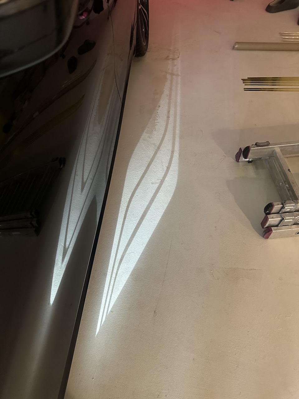

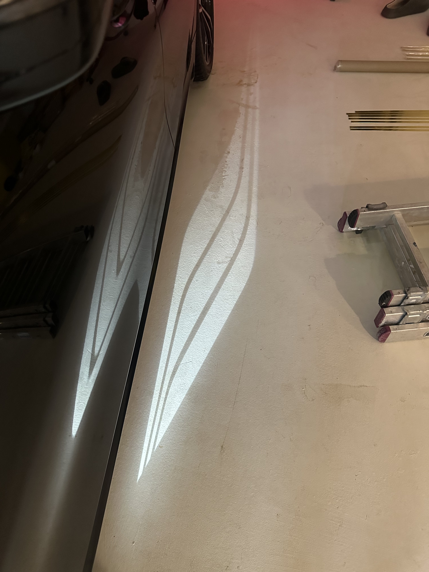

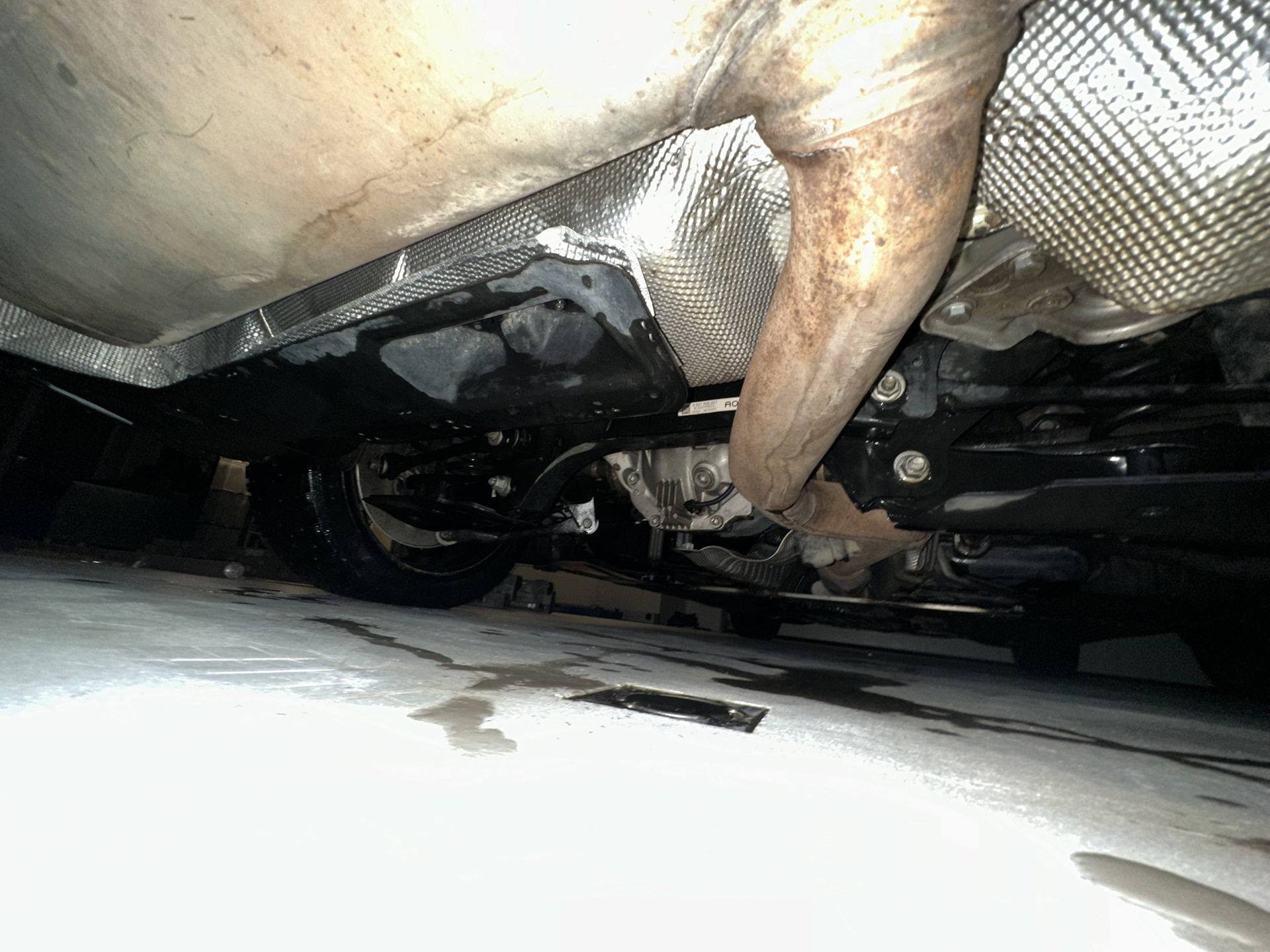

Еще в бытность двух владения одновременно двумя g20 и всегда замечал что у красной была проекция подсветки около дверей, а у черной не было. Сегодня взялся самостоятельно отмывать днище и полости от солей и залежей песка и был удивлен её наличием. Видимо с салона была, а потом уже забылось
Ну и порядок цен на ТО. Масло оригинал и масляный фильтр тоже, остальные фильтра Манн. Вместе с тем переодически и без логики мучает легкий эффект люфта при плавном старте (эффект шлицов разношенных в кардане), а так как все что можно было заменить из подвесов, подушек и сайлетов уже заменено то решили глянуть масло в самоблокируемом редукторе, а как следствие заменили и его.

Вот мне бы парт номер этой проэкции к меня просто дырки там ппц

Я чет не уловил зачем 7 литров масла моторного? Если в движке 2.0 его 5.2литра
Литрушка в запас и поллитра еще осталось от залива.
А ну тогда порядок))
Alfapersona
А зачем литрушка в запас, масло ест что ли?
Конечно ест. Примерно в 7 тыс просит литр. Так всегда было на б48, по крайней мере на всех моих четырех. Без долива она первые 12-15 тыс в своей жизни с салона не просит, а потом всегда
