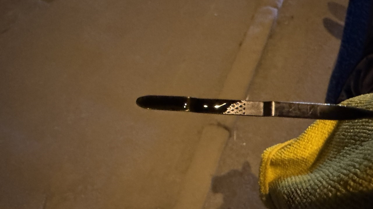

Еду я как-то в пятницу вечером с работы по жесточайшим пробка по дороге с 2 полосами и у меня загорается красная масленка.
Останавливаюсь в правом ряду, торможу пробку еще сильнее.
Смотрю масло, а оно есть.
Смотрю на датчик давления масла, а он мокрый.
Звоню в сервис — приезжай.
Ехал максимально спокойно, не доезжая сервиса 50 метров — загорелась снова.
В сервисе померяли давление на горячую — 1.3-1.4 — 1 500₽
И поставили новый датчик
Hella (6ZL008280051) — 1 980₽
Испугался не то слово

У меня сразу после замены ГРМ лампа выскочила. С перепугу заменили фильтр, потом только механически замерили давление. Оказалось, что датчик помер, поменял на оригинал.

Тут наверное имелось ввиду что датчик в оригинале корректно и правильно показывать будет если реально низное давление, а не ложное срабатывание, все таки цена ДВС уже реально зашкаливает сегодня (
этот поставили, потому что ориги в наличии не было вроде или че то такое
есть артикул ориги?
06A919081J
