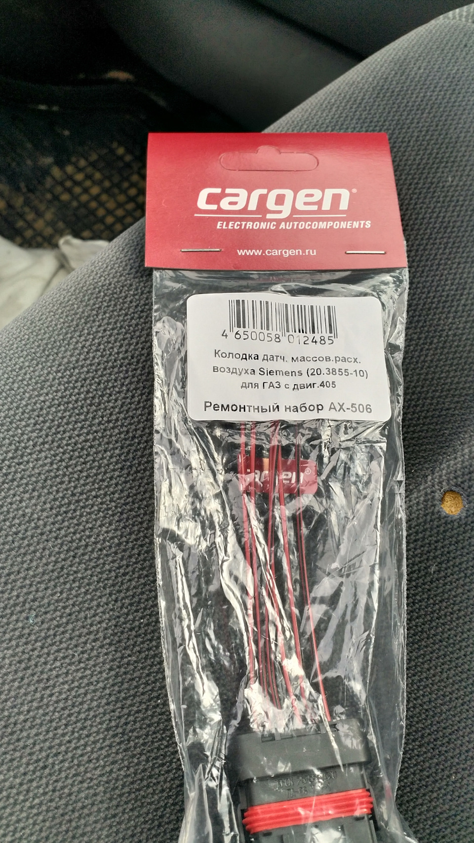

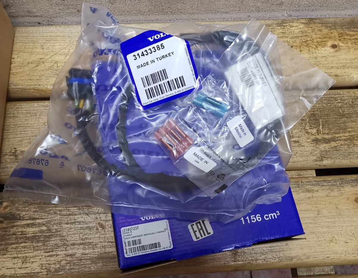

Так же изучая тему понял, что есть болячка в виде подгорающего питающего пина в клемме на насосе, даже Вольво выпустила рем.комплект проводки для замены.
Но есть более бюджетная замена

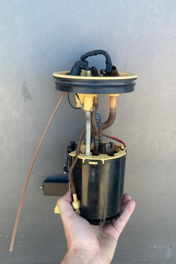

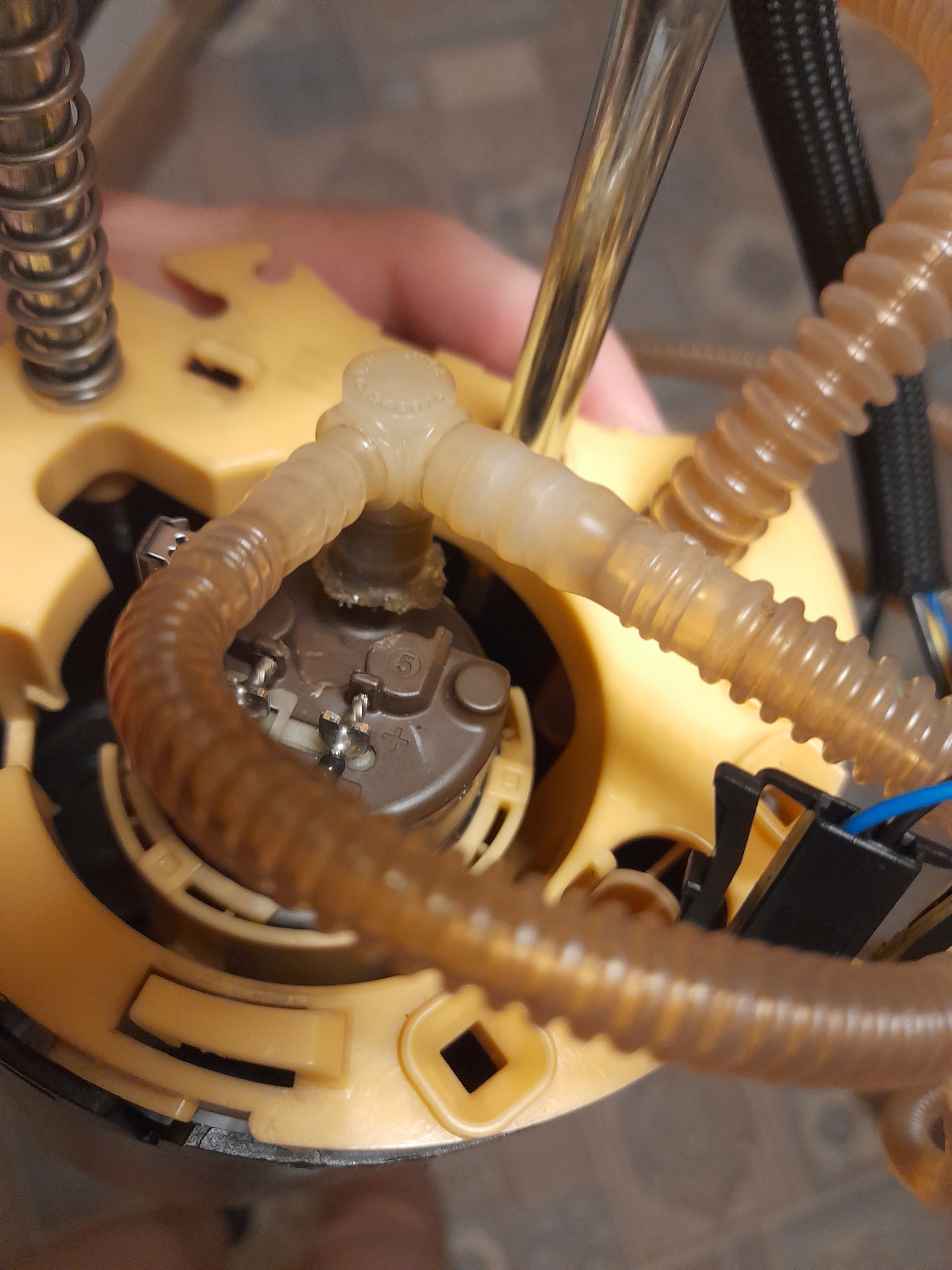

Итак, бюджетно отремонтировать клемму можно, а что с насосом?! С насосом всё хуже… Допустим дело не в моторчике, а в подгоревших пинах. Оказывается с внутренней части насоса есть ещё одна клемма, где так же подгорают клеммы, и парни уже здесь колхозят. Например вот и вот.
Меняется ли сам моторчик, есть ли аналоги?! Здесь то же информация противоречивая: как я понял на дорестах и рестах насосы разные и моторчики в них то же, есть с одним штуцером, есть с двумя. Именитые бренды не делают, один Китай.
Был опыт установки моторчика нашим камрадом, но на мой вопрос об опыте эксплуатации пока не ответил. Установил он ACHR EFP435102D.
А если ещё взять сложность замены насоса, где приходиться снимать бак, кардан и глушитель, то становиться резонным вопрос: а стоит ли экономить, когда весь этот колхоз может подвести в любую минуту, особенно если где то в дороге далеко от дома… Да и в моём случае, снять, сделать ревизию, и думать что покупать — не получиться… Гараж такой ремонт не позволяет провести — яма короткая. А к кому можно заехать на две недели (в случае ожидания запчастей), увы не знаю…
Поэтому мой вариант приобретать на всякий случай клемму от ГАЗ, и новый насос, что бы можно было, даже при самостоятельной замене, управиться за день.

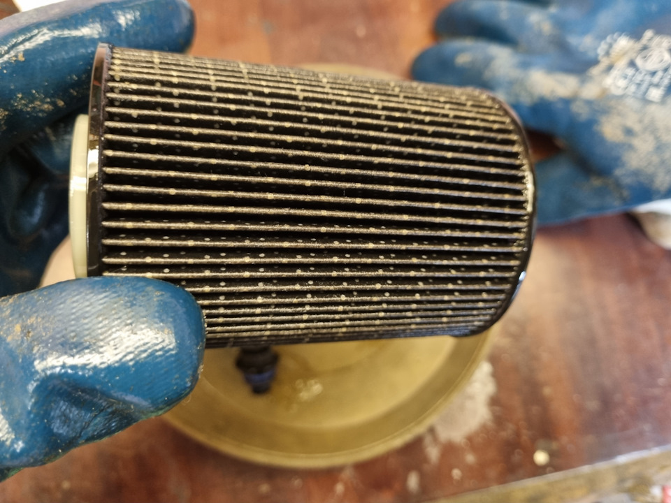

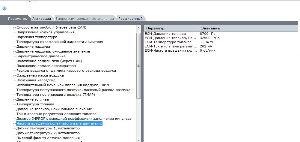

В итоге, пока я анализировал, 02 января решил попробовать завести машину, которая стояла в холодном гараже. На улице около -13С*, машина крутит и не заводиться. Все мои постукивания были напрасными, начал подсаживаться аккумулятор. Добивать его не стал, снял с машины, и отнёс домой, где подзарядил.
На следующий день — 03 января погода улыбалась, температура поднялась к -5С*, и я пошёл снова мучить авто, захватив с собой сканер. Поставив аккумулятор, я крутанул разок, что бы посмотреть будут ли ошибки. Вывел некоторые данные по давлению, и начал крутить. В итоге машина начала схватывать и глохнуть. Сзади чёрный дым, как от Камаза. Раза с третьего машина ожила!

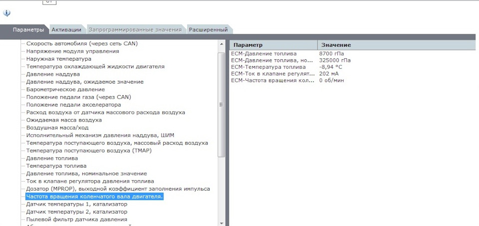

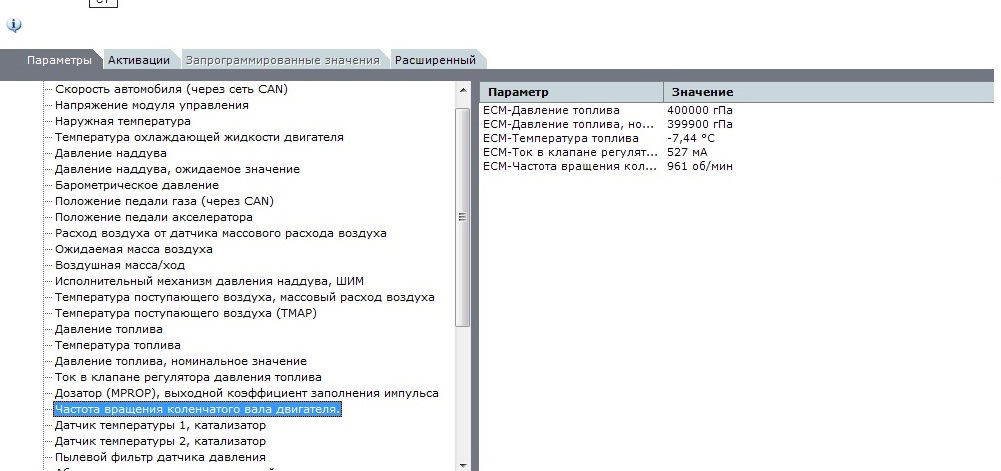

Это пуск заставил меня задуматься, а не залили ли мне на заправке летнюю саляру, так если бы насос вдруг заработал, она просто бы завелась без проблем и чёрного дыма?!

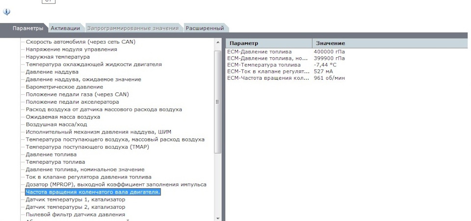

В общем по диагностике ошибок по ДВС ни каких не было.
После этого я поехал на другую заправку, залил антигель, и немного топлива.

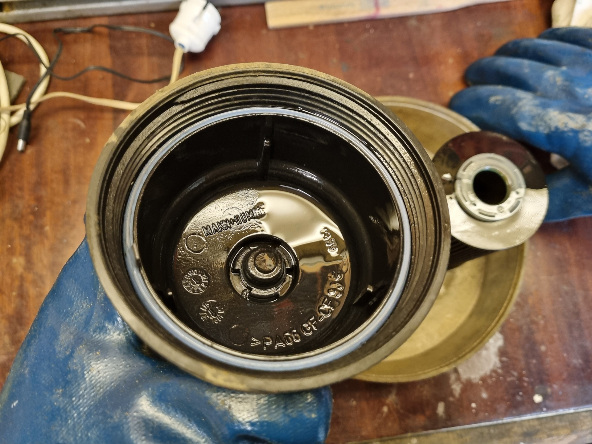

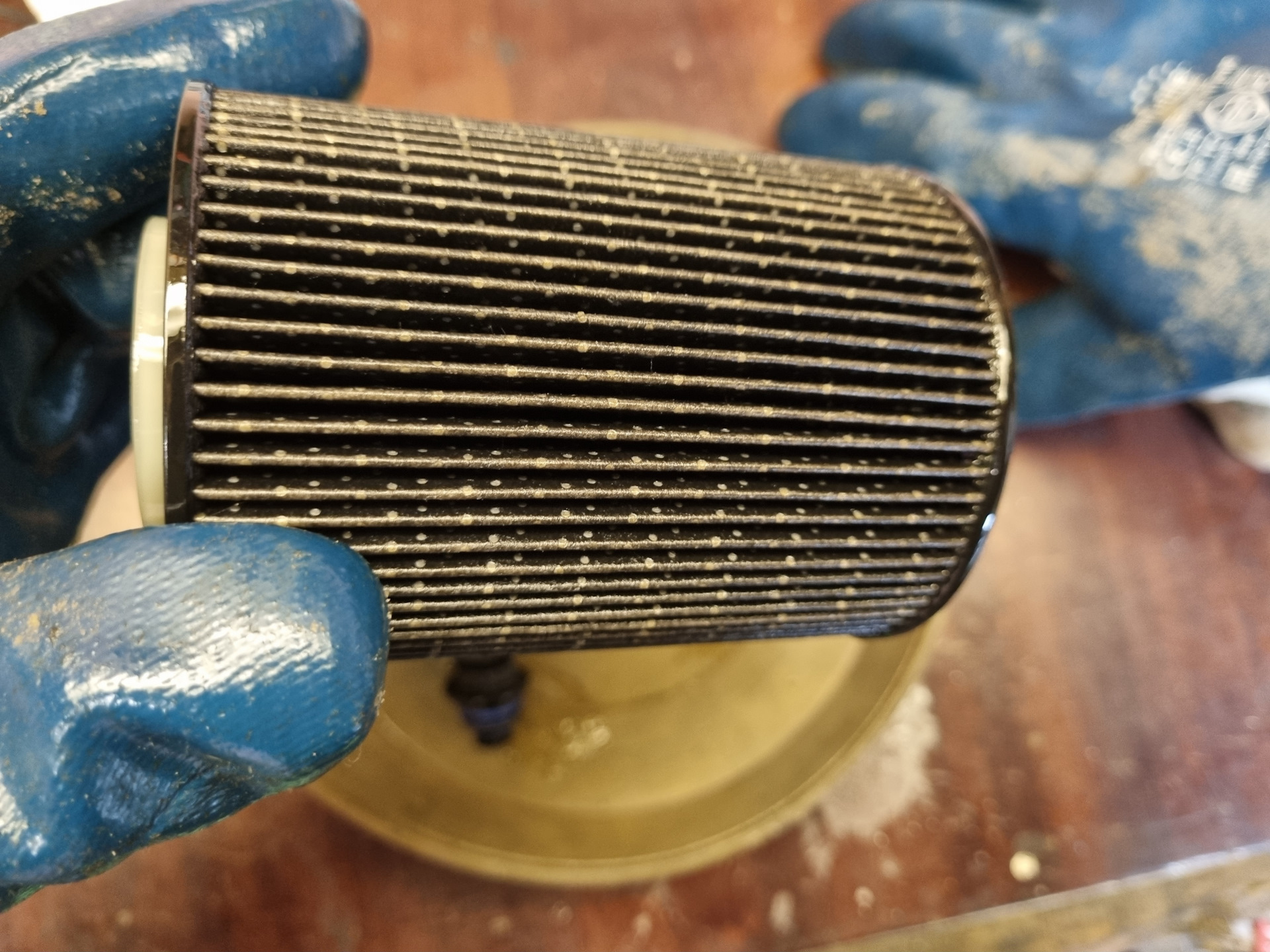

Далее купил новый фильтр Man, и 04 января заменил.
С того времени, я периодически беру машину, уже повторно заправлялся с антигелем, проблем не было.
Сейчас не могу понять, то ли проблема может вернуться (если это насос), либо нет (если дело было в летней саляре). Если кто сталкивался с поломкой насоса, были ли ошибки по ДВС (по низкому давлению в рампе)? Часто ли он себя проявлял, как умирающий и признаки? Так как сейчас я езжу, как ни в чём не бывало…

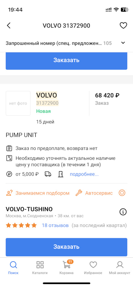

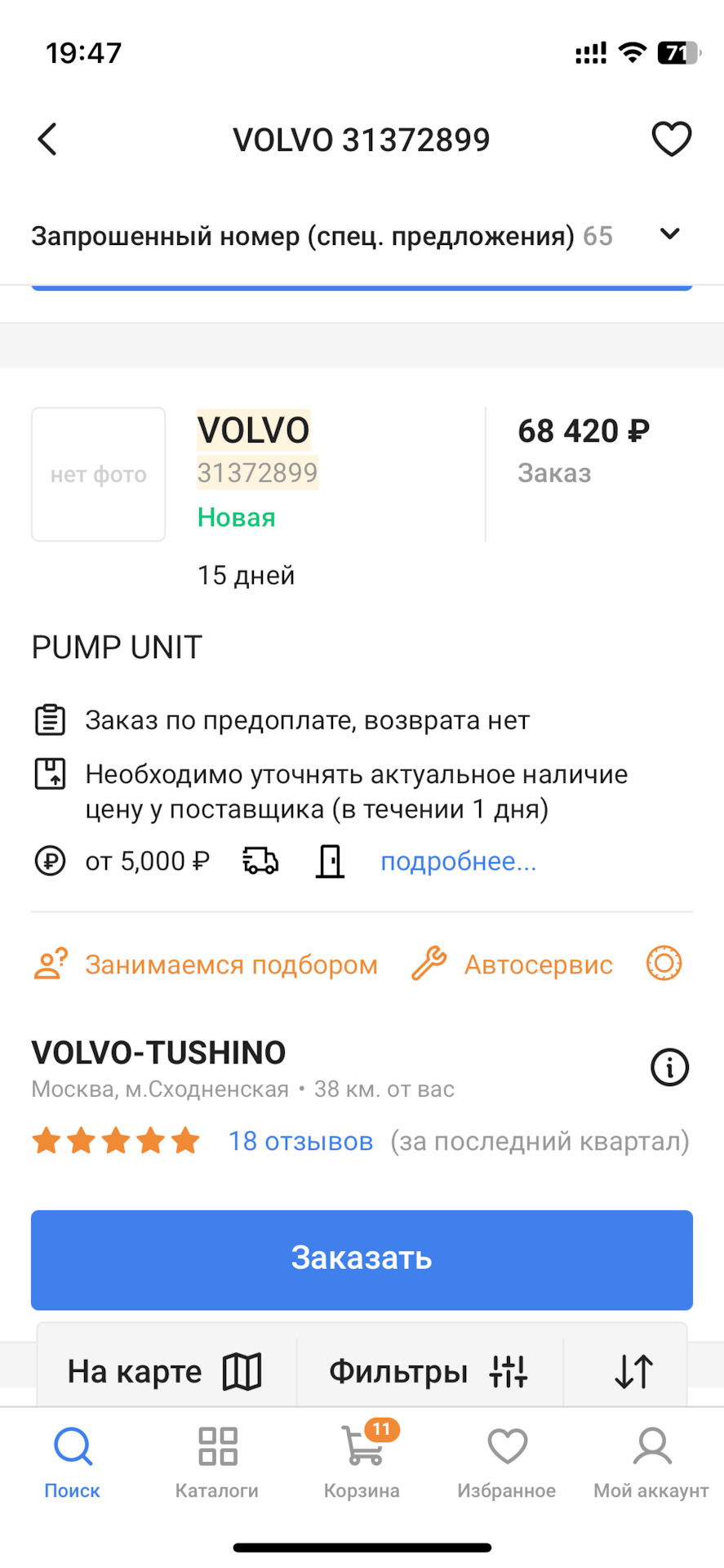

Заказывай. Ребята надежные.

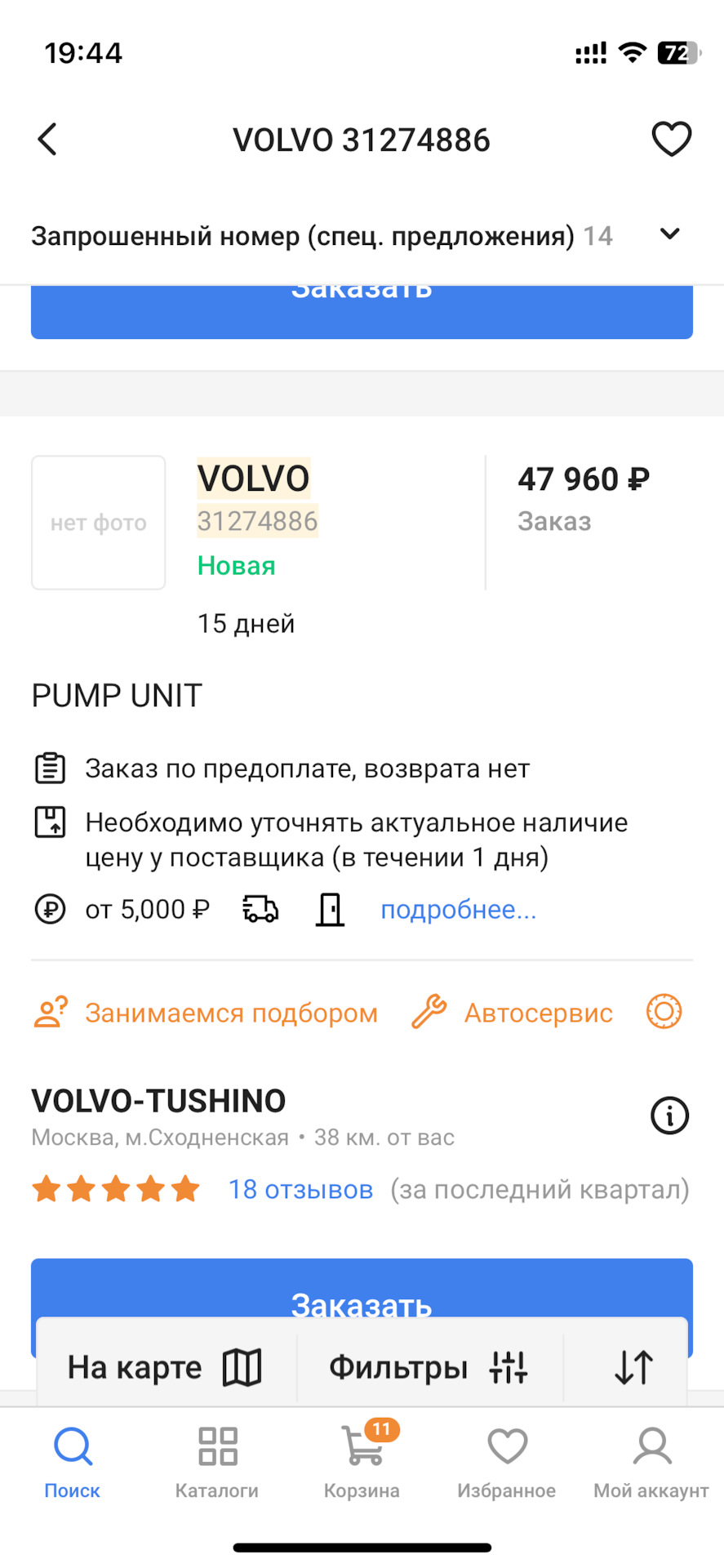

Чем они друг от друга отличаются я так и не понял. Твой типа для экокласса 4, мой *866 типа под 5ый, но оба бьются на мой Т10😄 Есть еще *899, который мне и привезли года пол назад за 32 тр. Найдите отличия😄
Дмитрий, спасибо! Это сайт Вольво- Тушино?
У меня вообще 3-й класс экологии, сажевого нет. Как я понял насосы отличаются расположением трубок, т.е другой насос не подключить правильно к трубкам в баке. Так же схема обратки или перекачки с другой половины разное (в моём случае, как я понял для этих целей отдельный штуцер на самом моторчике, у других тройник к одному штуцеру на моторчике). В общем Шведы как всегда навыдумывали😁 Работал бы на разборе, сравнил. А так, только каталожный покупать без вариантов🤷
Но пока повременить и понаблюдаю🧐 Неделю езжу, проблем не было! Надеюсь, что это все таки топливо было🤭
Это их цены на zzap.
Возможно. Но хрен знает. По каталогам 899 идет и на Т4, и на Т10, и так далее. Могут быть и ошибки, хотя за каталогами 77вольво не замечал.

О как! Т.е у вас проблема была в самом моторчике? Если вспомните, что ставили, буду признателен🫡
Я думаю в Вашем случае была разбавленая солярка, которая подпалила моторчик… Я думаю, что вам проще поменять моторчик, правда летом его уже было нереально найти, но я нашел в товарища по Вольво. Во. Такой насос ставил Magneti Marelli MAM00081 ( 000000313011300081)если найдете, конечно

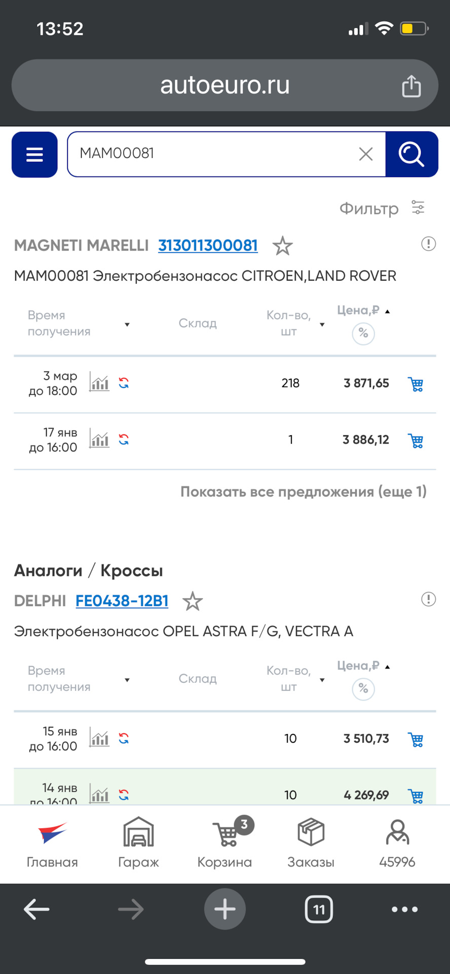

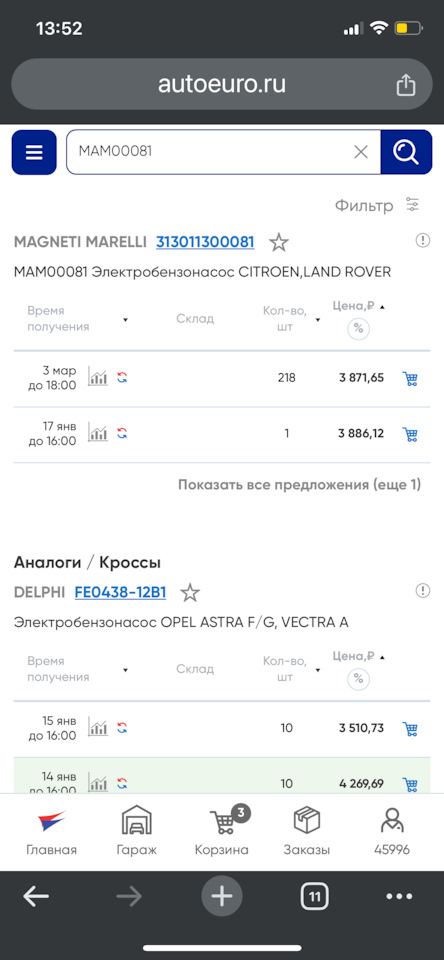

в поиске яндекса этих насосов навалом от 3600 до 4900 рэ
в zzap так вообще от 2100 р
номер только 313011300081

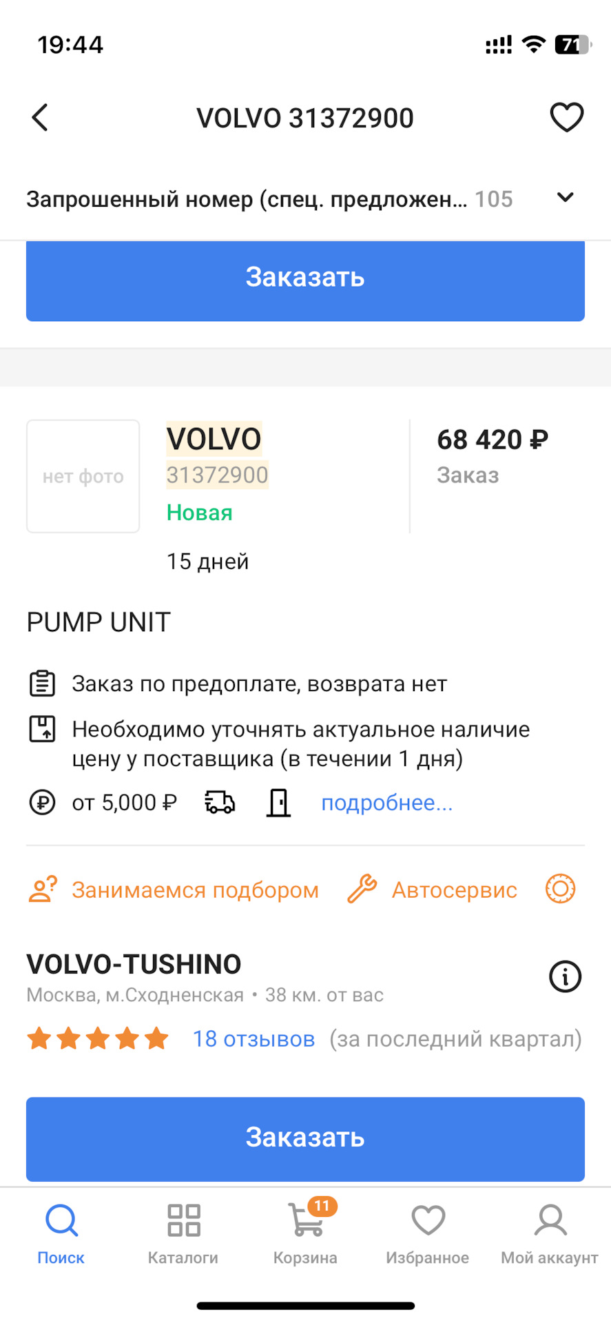

31372900 сток твой у нас 70к рус примерно, ценники у Вас конечно жесть…
Я не знаю, как на счет свертывания соляры простой, но тоже грешу на та, что мог сам насос умирать, а тут просто соляра попалась такая и ненмого гуще стала и все. Похожее что-то было на 1.9 ВАГе у меня.
Да, цены из-за логистики космос на Европейские машины. 🤦
Из-за логистики. Хорошо. А логистика из-за чего?
Из-за санкций конечно☝️
Они и до санкций ломили на насосы цены по 60-70, хотя я оригу себе уже при всех санкциях прикупил за 32 тр с ожиданием в 45 суток. Привезли через 20. А вот когда нужен из наличия — разоряйтесь, граждане😄
Конечно лучше за выходные топливный фильтр посмотреть, если парафин был он наверняка там еще остался и второе какой был уровень топлива когда машина мозги делала, может перекачка не работала?
Фильтр заменил, ответил выше в комментариях, парафина не было, но и в гараже была плюсовая температура. В баке на тот момент около 15 литров было.

Можно и на своей яме попробовать открутить крышку топливного фильтра, и заглянуть на предмет парафина, там уже выводы сделать.
Так же, тяжело но можно, не распиливая трубу глушителя открутить бак и добраться до разъема, осмотреть контакт, и зеркалом посмотреть на пин в насосе. Дальше уже готовится при худшем раскладе
Ответил, чуть выше по фильтру. Поменял его конечно же. С ямы вообще ни как, она у меня заканчивается наполовину бака, в районе заднего моста😬 Не подобраться🤷
Начни с малого, как давно менял топливный. Конденсат с него рекомендуют раз в год сливать и через год менять. Насос в движении подкачивает постоянно или только при заводке? Насос же ты можешь услышать каждый раз когда втыкаешь ключ в положение 2. По обращай на это внимание🤝 положение 2, жужжание, запуск. И выведешь теорему🤝
У меня на втором поколении вольво дох насос, он не перекачивал с одной половины бака в другую и я глох постоянно когда одна половина бака пустела.
Забыл написать🤦 Я 04 января по этой причине поменял фильтр. Ни чего криминального и воды не увидел. Но в гараже на тот момент было около +2С°

В фишке-то пины можно поменять, а в разъеме крышки насоса как?
Выкинуть к чертям и прямыми проводами через бензомаслостойкие уплотнения/компаунд вывести. Я так тьму насосов для реногоров перебрал в свое время. Там конструкция такая же в целом, ничего нового.
