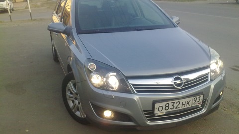

А дело такое. Ехал отвозить автомобиль друга в мастерскую по ходовой, ну и параллельно попросил мастера глянуть мою ходовую, так как иногда появляется стук в левой части на кочках и на колее тянет руль в сторону центра колеи. Мастер мне понравился, все хорошо осмотрел и дал следующий ответ. Необходимо поменять стойки стабилизатора и левую рулевую тягу (можно обе). И будет мне счастье.
посмотрев по эмексу, первоначально остановился на следующих позициях:
1) Тяга рулевая TRW (артикул JAR 957) — 721 руб за шт.
2) Стойка стабилизатора Ruville (артикул 915361) 493 руб. за шт.
Вопрос, у кого есть опыт использования этих запчастей или может посоветуете что то другое из заменителей оригиналов, оригиналы уж больно заоблачные?
И еще вопрос их можно смело покупать по 2 штуки, они взаимозаменяемы (левая и правая)?

Что стойки что тягой одинаковые разница по реке zf и twr
по чем разница?
у тебя какой мотор
z16xer
пойдет тяга точно! мало того что в коробке придет оригинал запиленный. уже 2 раза trw ставил и оба раза оригинал приходил
спасибо друг, +100500 тебе к счастью)))
а по косточке бери trw а не рувиль
По рулевым тягам ничего не скажу, а вот стойки в феврале менял, поставил LEMFORDER 35367.1, говорят, нормальные. Только ключ на 18 понадобится. (Да, левая и правая — одинаковые)

Да, номер 35367 1. Но я брал в Автолиге на Северной, напротив кадетского училища (неплохой магазинчик, специализируется на "немцах").
