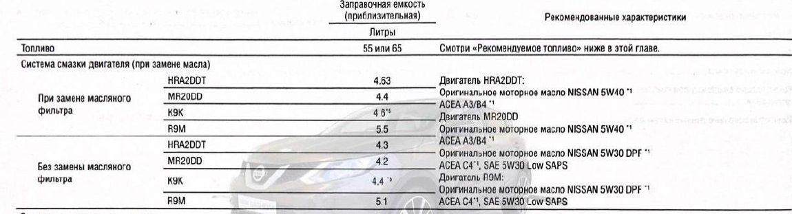

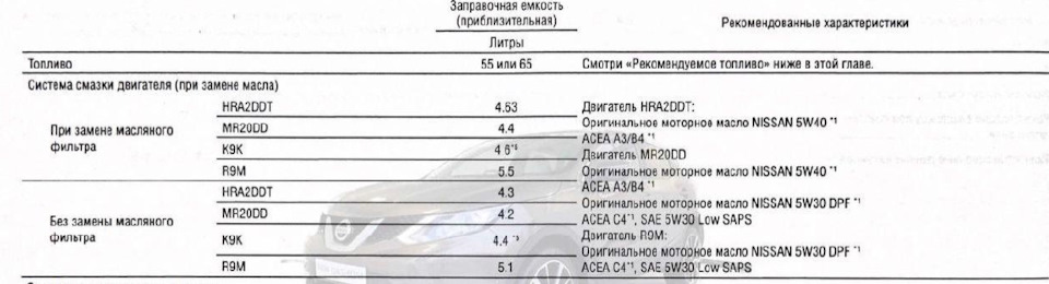

Вот первый попавшийся в сети мануал для английской сборки (во всех остальных точно также) — двигатель HRA2DDT:

Ну за вашего дилера я не знаю — отвечать не могу. Конечно, ему выгоднее купить одну бочку масла и лить во все моторы. Но в мануале написано на моторы 1.2 турбо в Кашкай только одно масло — 5w40, вот его все и льют туда, в отличие от MR20DD.
"1* — более подробную информацию вы можете получить у официального дилера"
