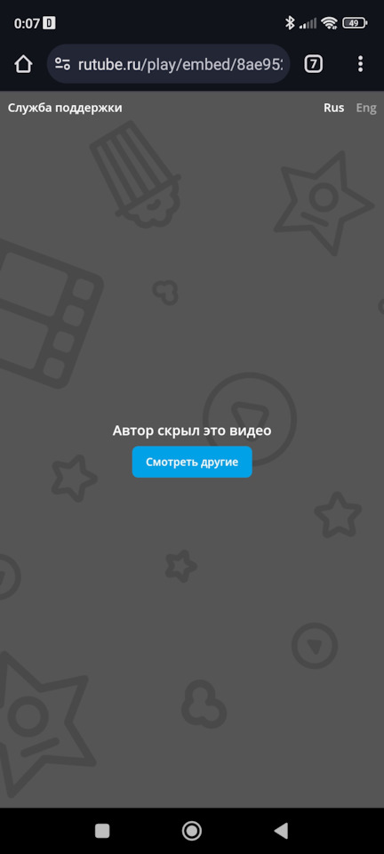

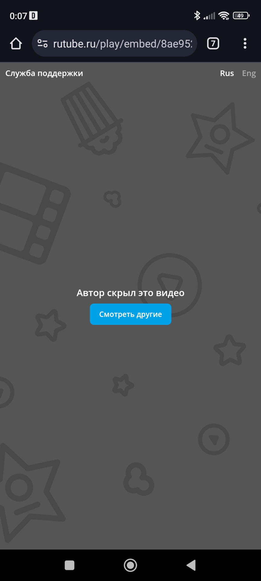

Как выглядит то покажи
Видео же в посте ))) Или оно не работает?
Неа
А сейчас?
Не знаю может у меня так показывает но ничего не поменялось
Ага. Скорее всего. Проверил с устройства где нет активных моих аккаунтов, там всё работает.
