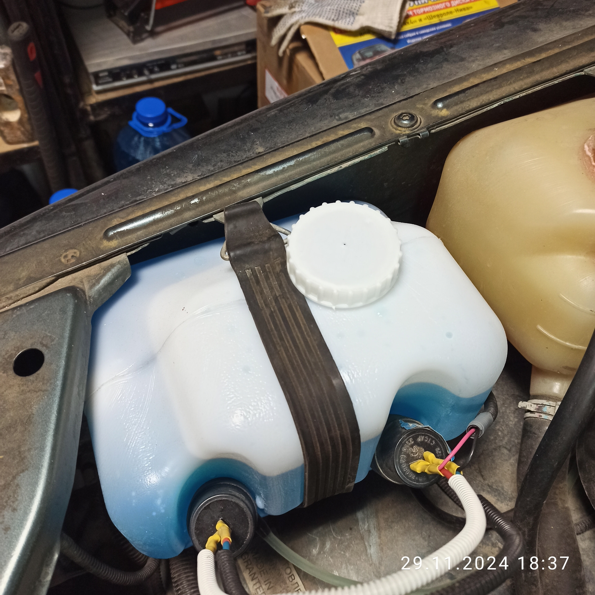

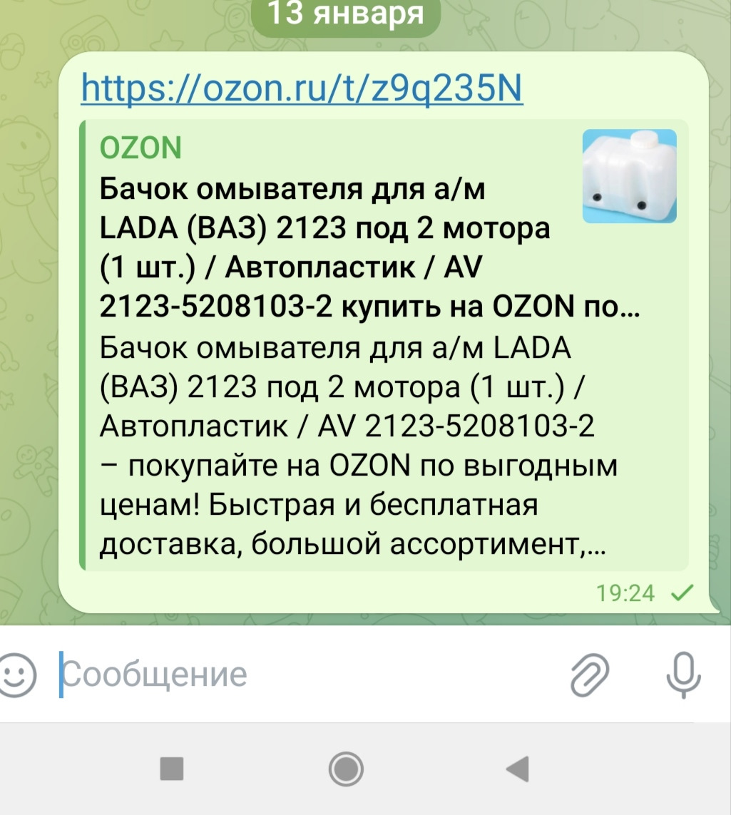

Снова долго не пишу по делу. Зря. Поехали. 29.11.24 поставил бачок омывателя с 2мя моторчиками. 1 моторчик докупил + 2,5 метра шланга. Итого 845 рублей.

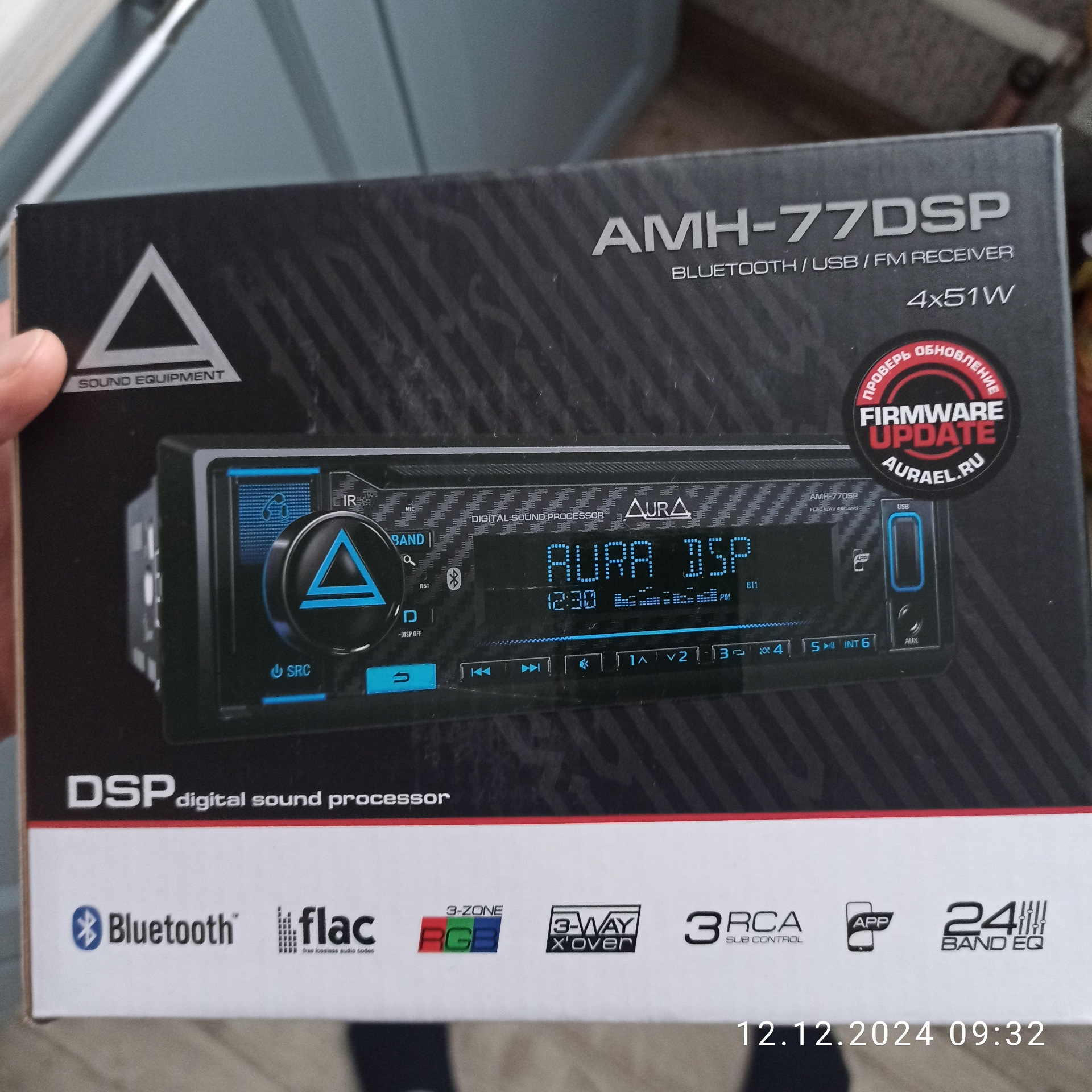

12.12.24 установил новую а/магнитолу.Aura AMH-77 DSP. Жена подарила. Акустика заиграла "новыми цветами" 😁.

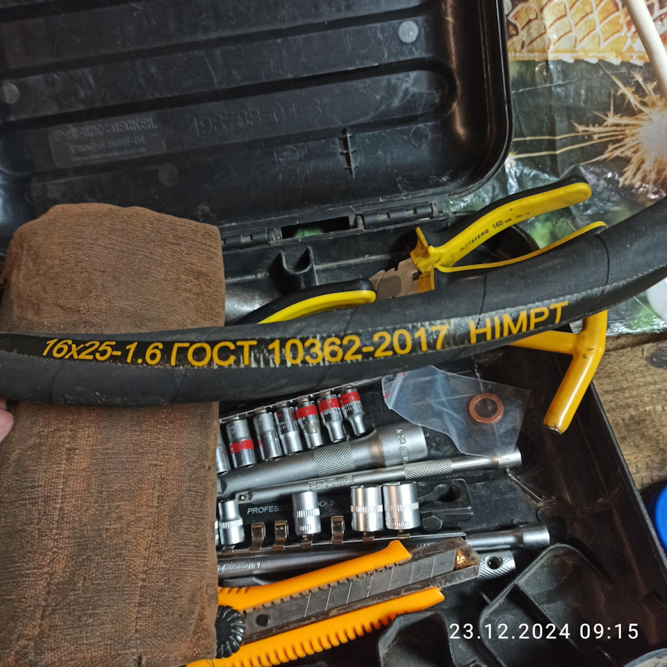

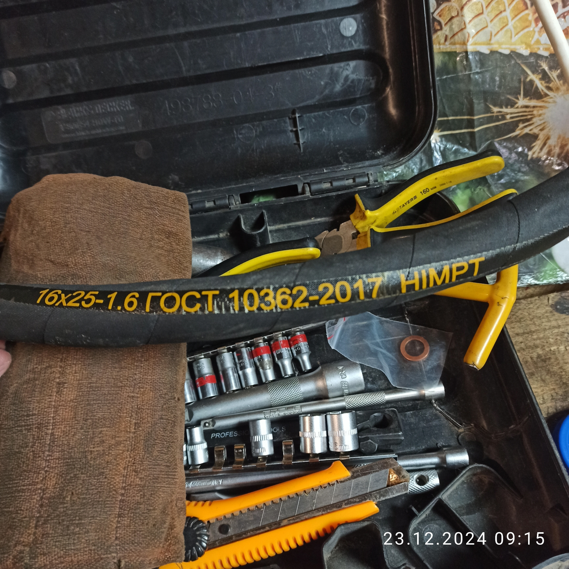

23.12.24 заменил шланги ГУР низкого давления. Потрескались и начали "сопливиться" в местах соединений. Шланги брал на метраж. 16×25 взял метр. Написано ГОСТ.
12×20_ полтора.
Заменил жидкость ГУР. Старая была темная, да и уровень стремился к минимуму. На ОЗОНЕ нашёл пентосин.Цена низкая но отзывы вроде норм. Взял 2 литра. Зелёная. После замены осталось грамм 300.Ничего не поменялось. Гидрач как работал так и работает. Не шумит. Бачек менять не стал. Посторонних включений в нём не было. Просто промыл бензином, вымыл старое тёмное масло. Обошлось всё в 2474 рубля.

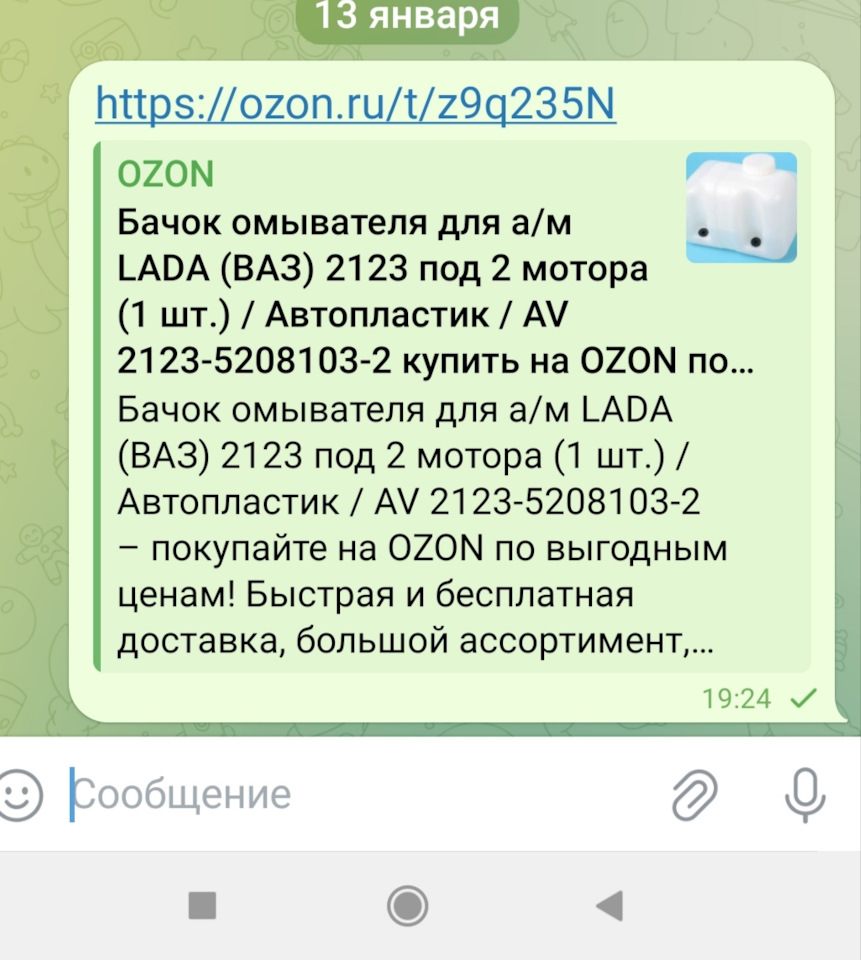

А артикул бачка есть?
Хорошее решение
Sashaavi100
Хорошее решение
Скрин сделал. Как ссылку кинуть не помню…

А чем бачек отдельный в 5ой двери не устраивал?
Всё устраивает. 2ой моторчик поставил чтобы на каждую форсунку любаша был свой моторчик. Форсунки веерные, штатные. С 1 моторчиком мощи не хватает на скорости выше 35-40. Сейчас до 60-70 чуствуешь себя белым человеком.
Вон оно че. Странно, у меня норм льют, не жалуюсь🤷
С 1 у меня точно в щётки били.
Они ж вроде регулируются?
Нет. Те, что регулируются это тн универсальные? Они вообще редкостное г. Штатные без регулировок.
Со старой шнивой путаю, значит. Там, вроде как, регулировались. Давно это было, 12 лет назад)
Всё может быть. Из веерных пока самые лучшие от Ситроена с5. Но на шниву их колхозить не хочу.
