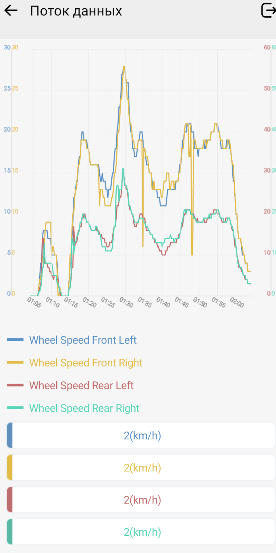

Носит не постоянный характер, проявляется после ударов по подвеске в движении, иногда при начале движения.
Начал вылавливать ошибку сканером в движении. получал такие кривые.
Решил ничего не ломать пока не будет 100% уверенности… Продолжаем охоту…
Из опыта прошлых ремонтов данного датчика или точнее его линии- сам датчик не прозванивается, остается только визуально видимый ремонт или замена датчика.

Кстати — датчик вполне прозванивается. Звонили мультиметром в режиме диода.
Тоже на днях искал причину. В итоге поменял местами правый с левым и жду когда появятся ошибки. Сканер показывал ошибку в левом переднем. Проводка визуально и на прозвон ничего не показала криминального. Но когда собирал левый и защелкивал фишку разъёма, выявилось достаточно слабое "вщёлкивание" её на место. Пока не менял. Если с левой стороны проявится ошибка, то считай понятно, почти что наверняка дело в разъёме.

До этого устранял гнилую проводку на разъеме в моторном отсеке- есть в записях.
