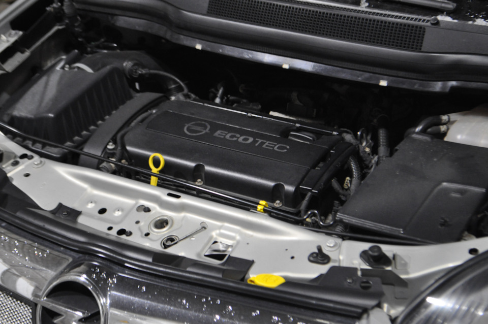

В очередной раз проверил состояние двигателя на предмет текущих сальников и прокладок.

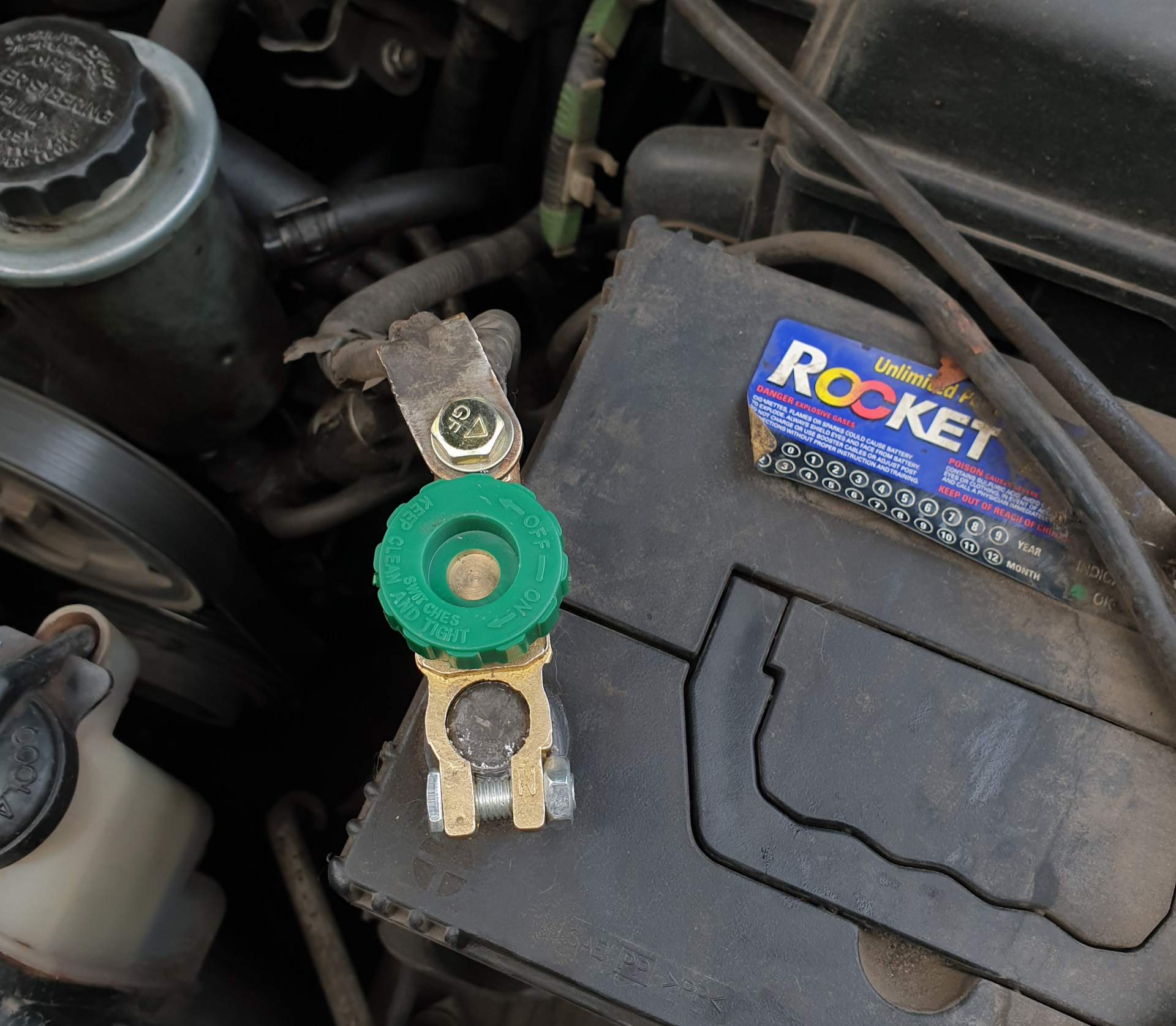

Постоянно держу аккумулятор в заряженном состоянии.
Проблем нет.
Ни разу не заряжал свой акум. Проблем нет.
И правильно!
В июне этого года уже 8 лет исполнится. Rocket рулит.
Долгожитель!
