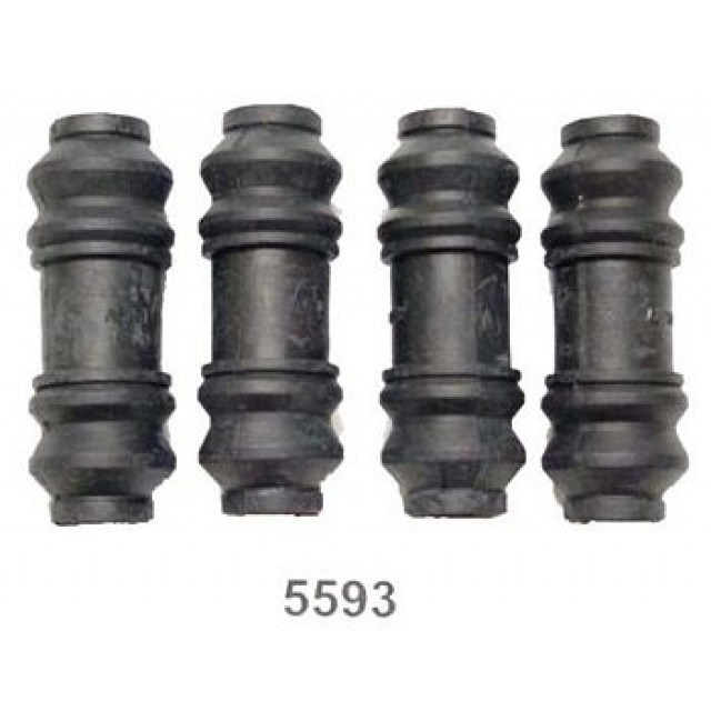

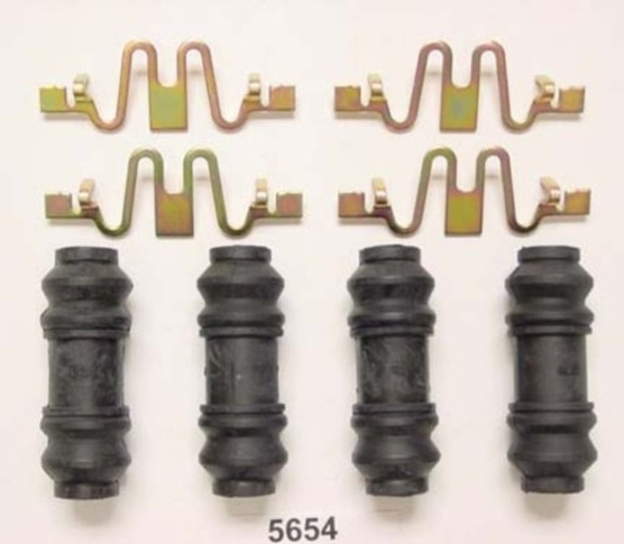

Комплекты пыльников (4 пыльника): CARLSON 16122, CARLSON H5593, DORMAN HW5593, BETTER BRAKE PARTS 5593K
При желании поставить пружинки на суппорт, которых изначально нет, можно приобрести CARLSON H5654 или BETTER BRAKE PARTS 5654K

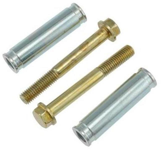

Комплекты направляющих с болтами (2 направляющих, 2 болта): CARLSON H5066, DORMAN HW5045, BETTER BRAKE PARTS 5045K

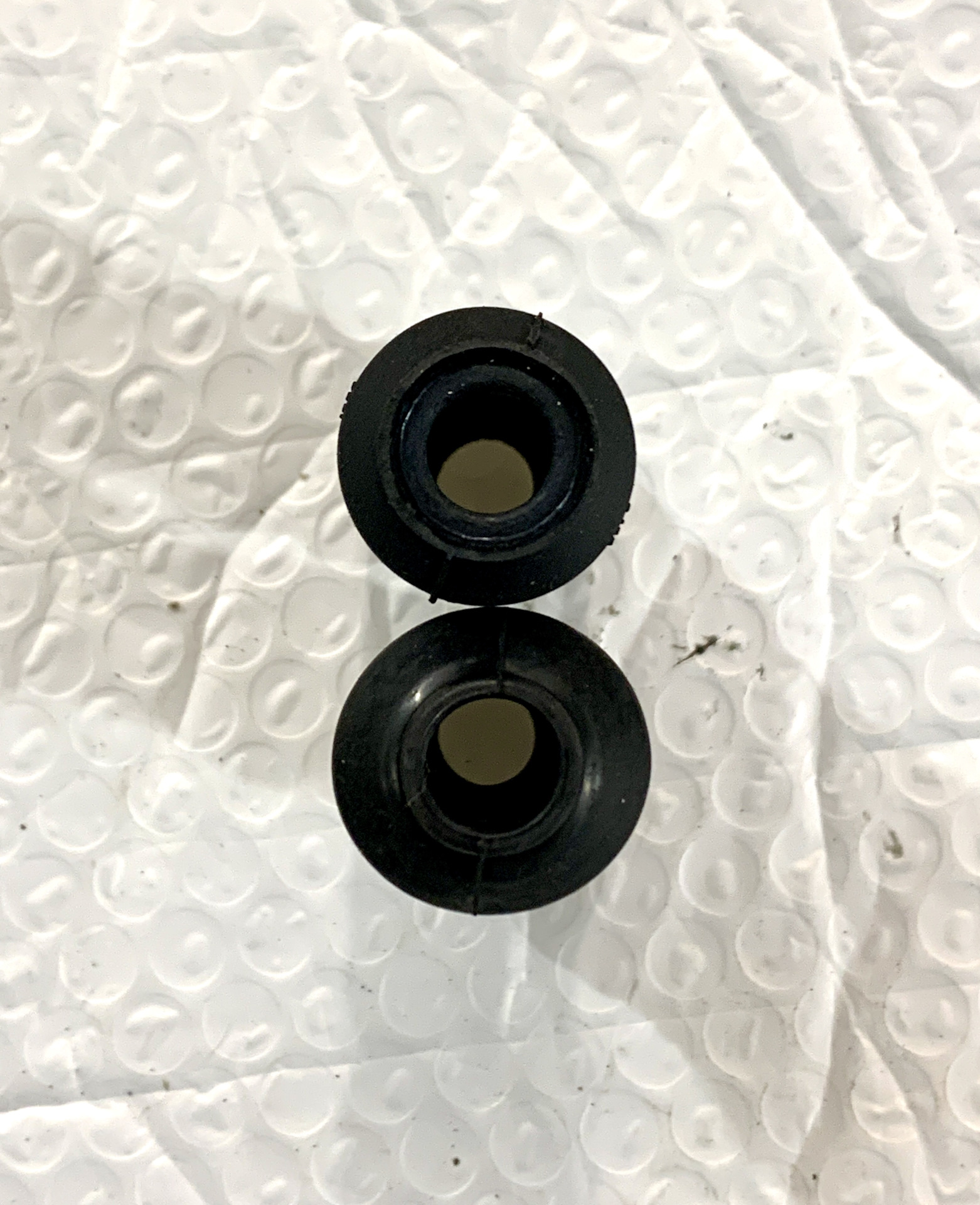

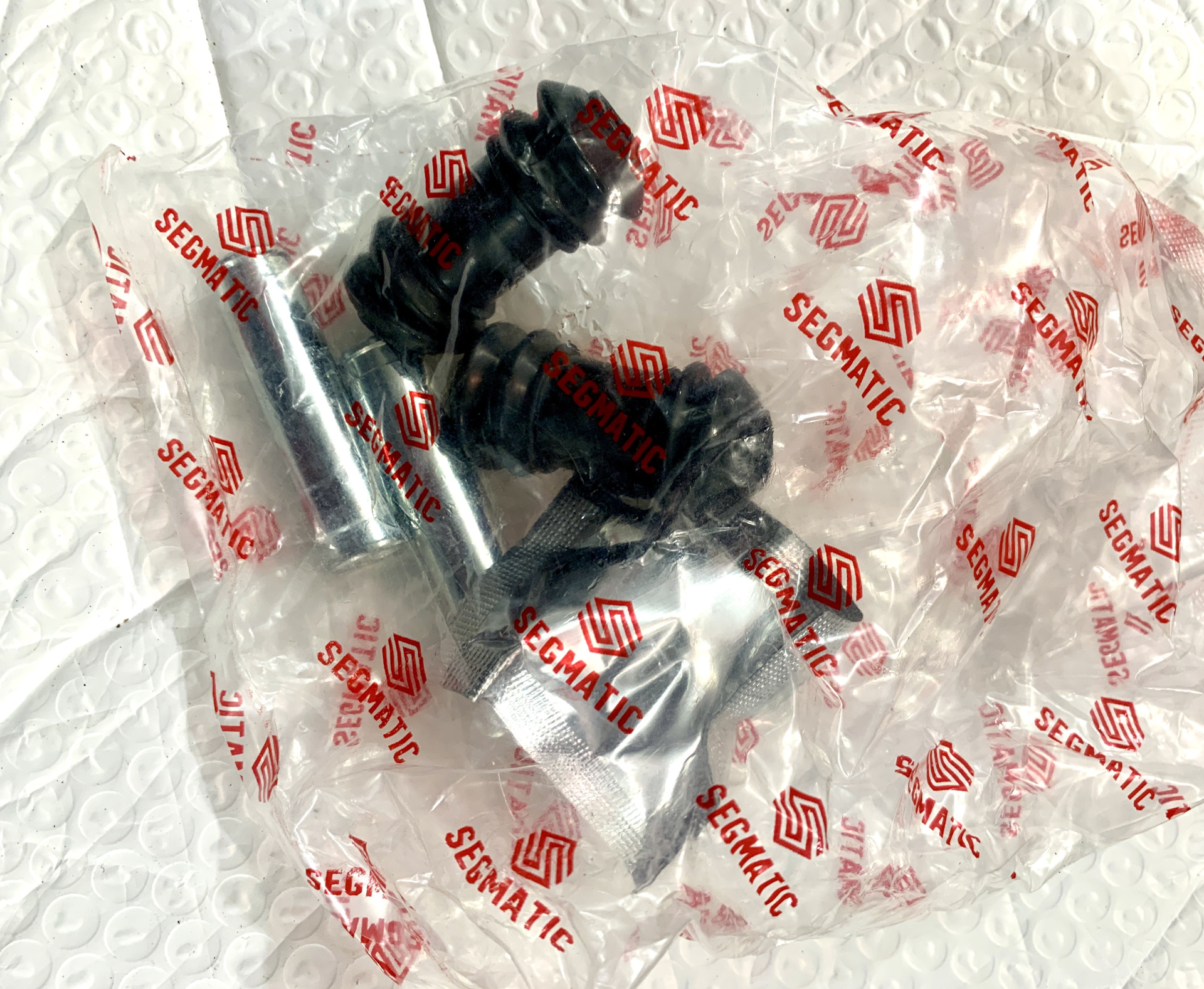

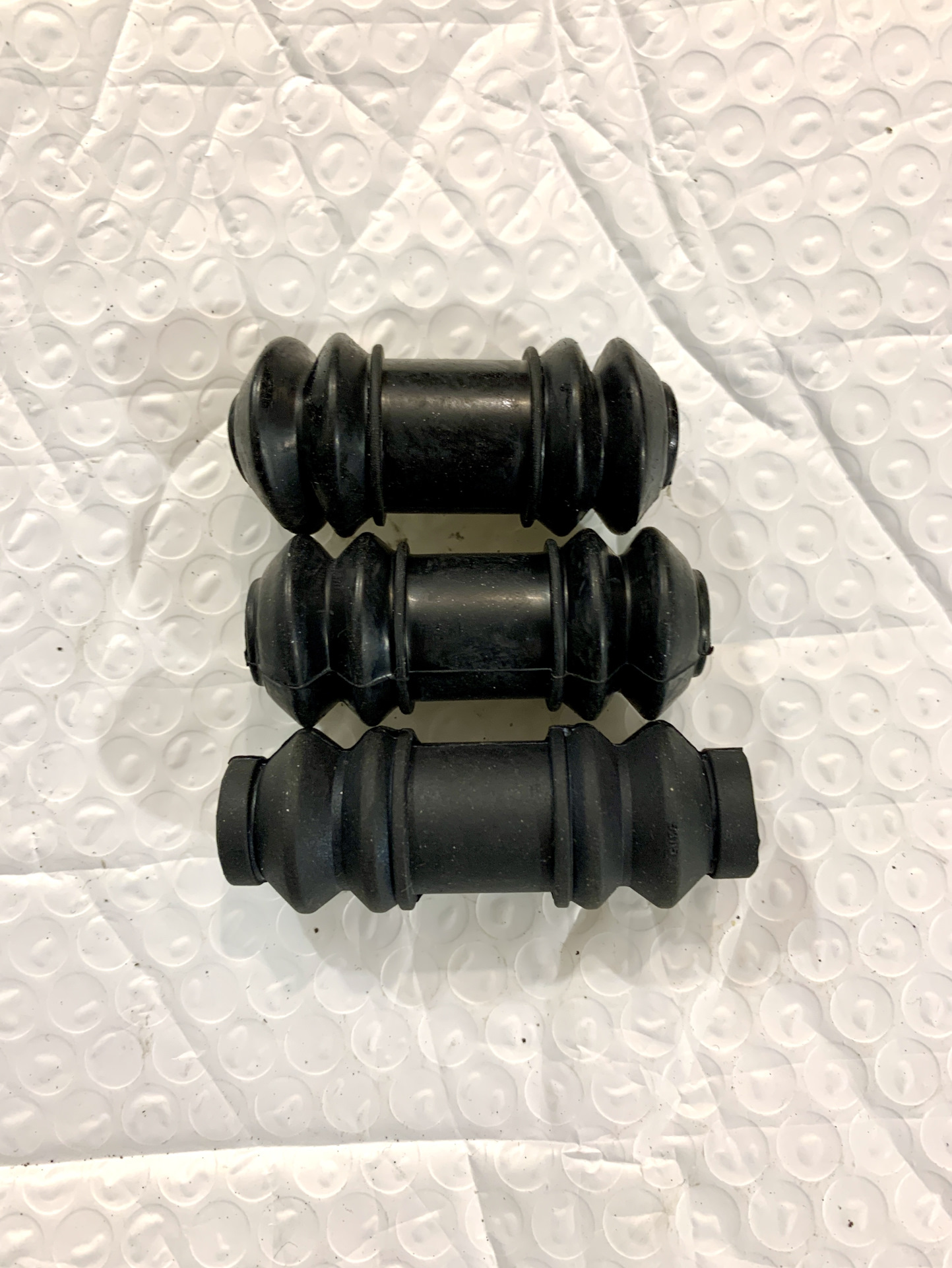

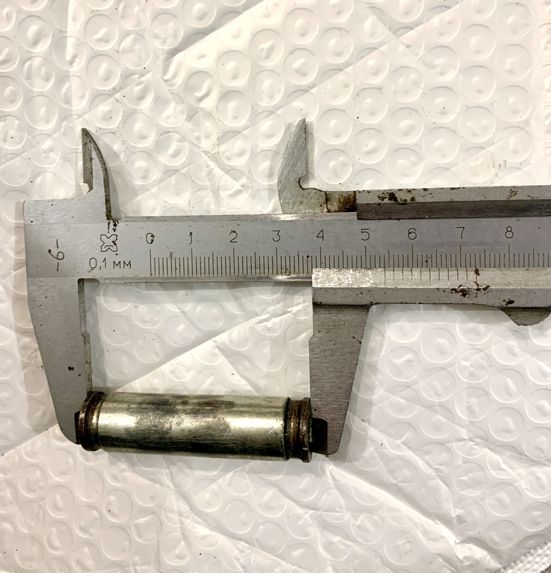

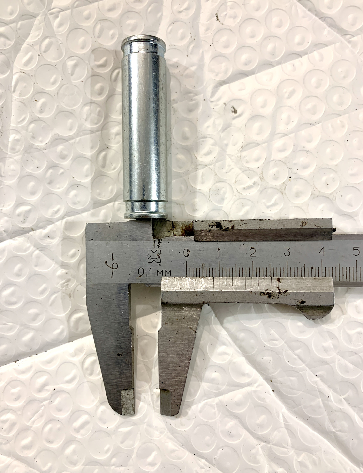

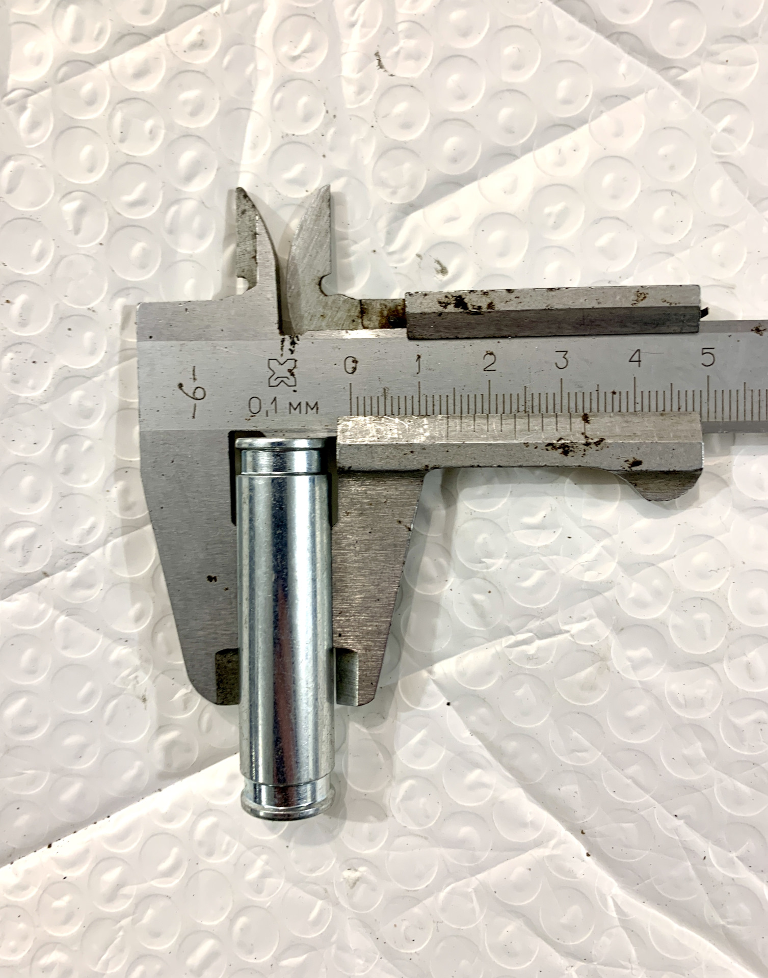

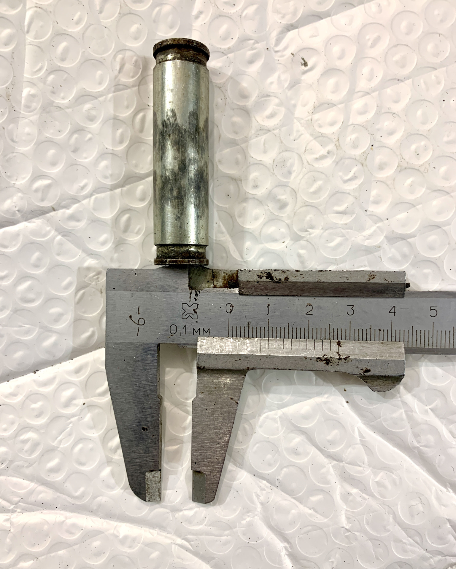

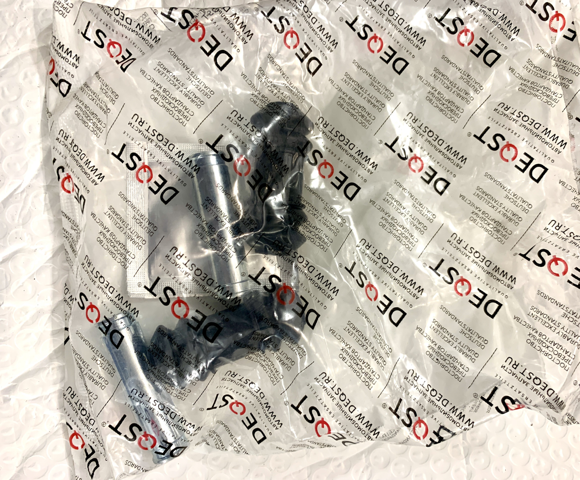

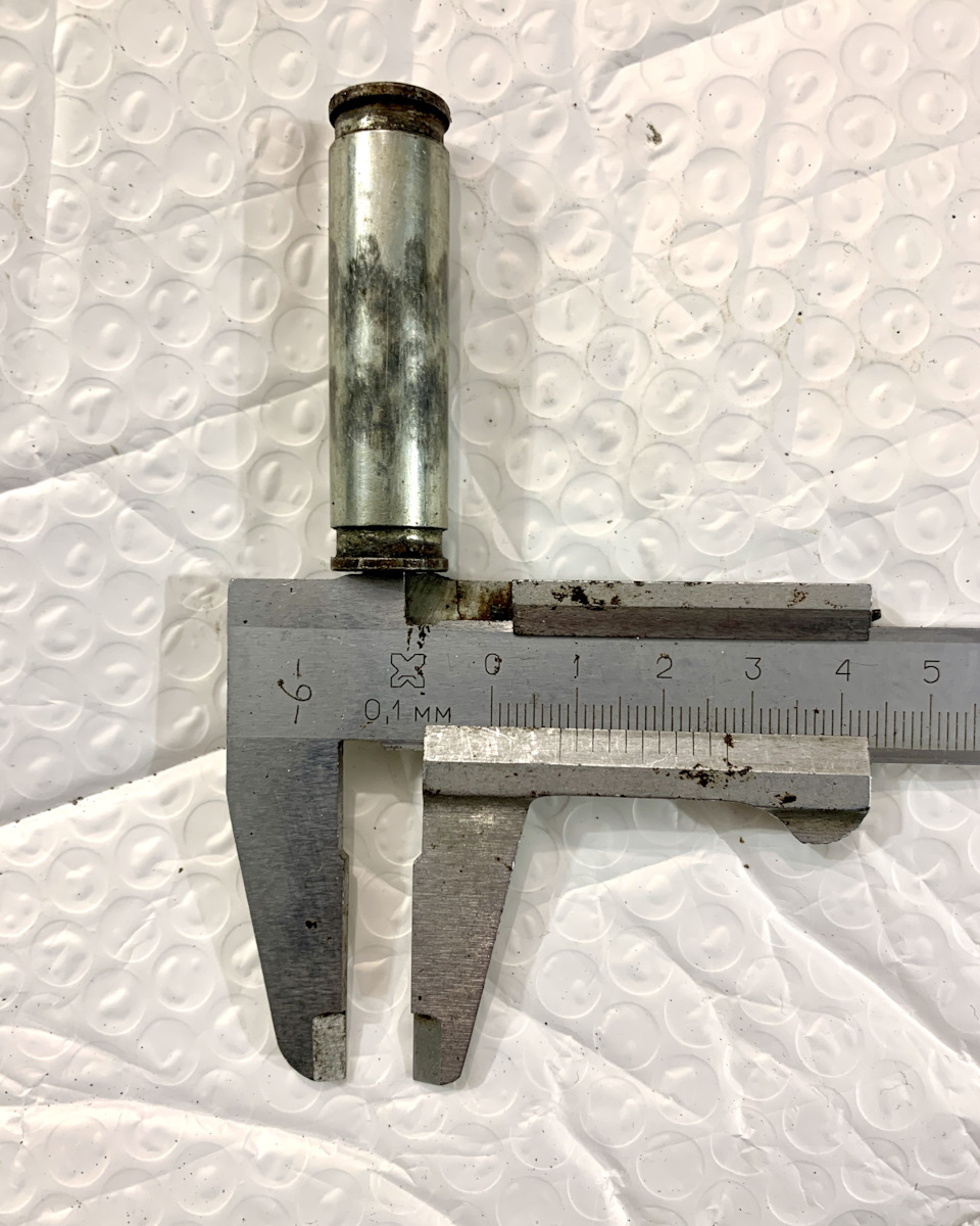

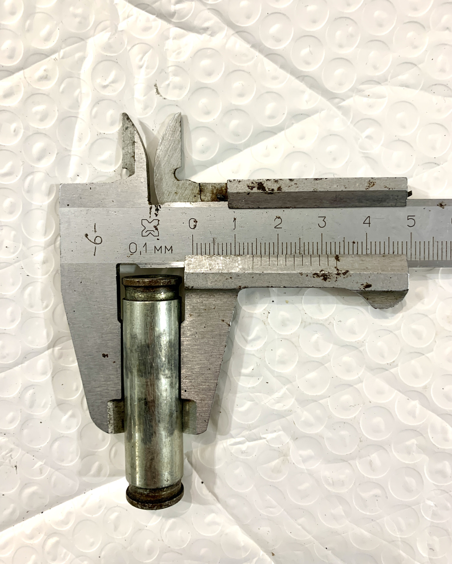

Последний интересен тем, что создан для других авто и имеет много аналогов (но болты есть не во всех). Ради интереса приобрел DEQST 108498, чтобы сравнить по размерам. Дополнительно в закромах был найден еще более дешевый SEGMATIC SG700269, когда-то приобретенный с такой же измерительной целью, но благополучно забытый. В качестве эталона был взят комплект BETTER BRAKE PARTS 5654K и когда-то замененная направляющая.

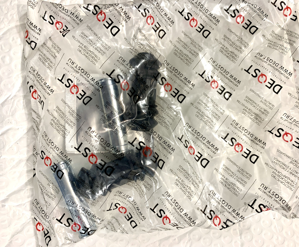

На удивление DEQST выглядит и ощущается не так плохо, учитывая его цену, только пыльники тонковаты и как будто не из резины, ну или какой-то странной резины.
В комплекте SEGMATIC всё примерно такое же, как в вышеописанном, разве что пыльники чуть более хлипкие, но он и стоит дешевле.

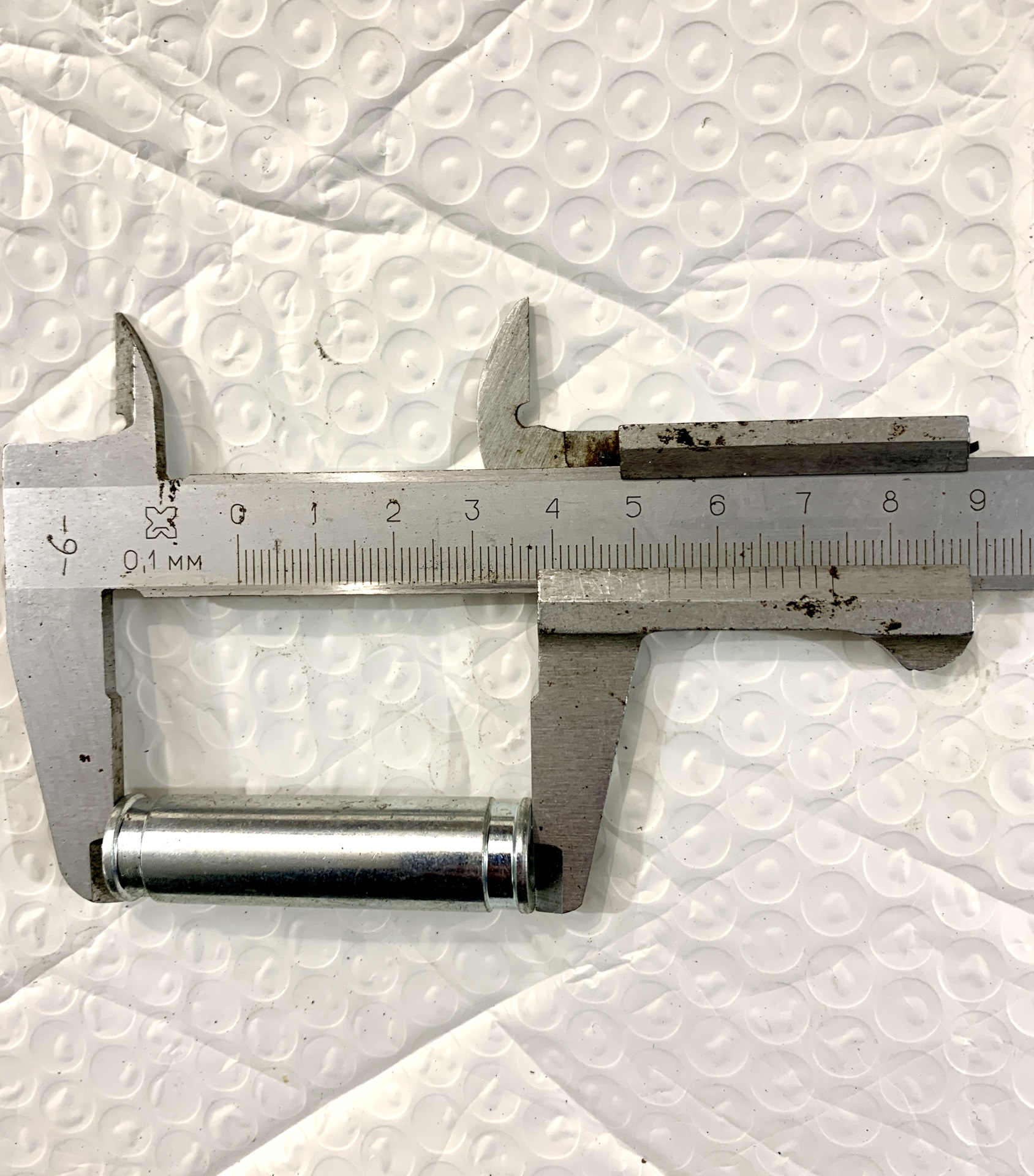

По размерам направляющие сходятся с эталонными:
В пыльниках есть небольшие отличия:
Судя по описаю и картинкам, сильно похожие на эталонные пыльники в комплекте FEBEST 0274-A60R, но вживую увидеть его не довелось.
