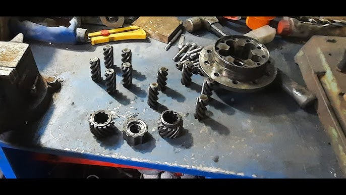

Снова получаю посылки, тащу домой, распаковываю, дефектую… И вижу дефект обработки прилегающей к ступице поверхности на шестерне. Опасаясь микротрещин, а на них было похоже, осматриваю шестерню на работе под микроскопом. Наличие микротрещин вроде как не подтверждается, но осадочек остается…
Ряд уезжает под стол в долгий ящик.

Коробку по привычке достал с машины минут за 15 и в этот же день разобрал.
Но причину ударов я нашел далеко не сразу, не за первый день и даже не за месяц, отложив все эти работы на задний план. Причиной оказался самоблок Autoproduct, который за две зимы условно агрессивного штурмования сугробов чуть не подавился своими же сателлитами. Изделие гремело как погремушка, куски зубьев уже начали выкрашиваться.

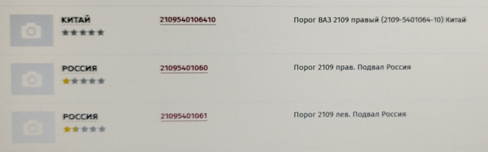

Здесь важно добавить то, что оригинальных запчастей в магазинах на эти машины уже давно нет. Каким-то чудом можно купить то, что поставляется сейчас на конвейер, а все то, что с него ушло — обречено на смерть. или тюнинг, что, в принципе, равнозначно
Те же запчасти, что сейчас свободно продаются, являются самым настоящим подвальным кооперативом, который был лишен качества еще на уровне самой идеи своего создания.
Обзвонив все интернет-магазины я понял, что со ступицей 3-4 передачи таки попал в просак, но ее по итогу вытащил из родных потрохов от своей машины.

Вопрос #1.
Самоблока Автопродукт червячного типа и в ней 4 сателитных шестерни?
Червячная, да. У нее типичный конструктив для почти всех блокировок из Тольятти: 5 колодцев, 10 парных сателлитов. Пример на фото.
У VAL-Racing же конструкция отличается: 4 колодца и 8 парных сателлитов, но значительно лучше подогнанных друг к другу, да и качество визуально гораздо лучше. На практике — посмотрим.
ЛадаСпэшлТрансмишн блоку не рассматривали?
Ценник там приемлемый. или 21 или 25 тыщ.
Кстати, а эти почём были?
LST это дорогой бренд с визуально красивым товаром, но весьма посредственного качества.
Здесь же на драйве полно записей о выкрашивании зубьев шестерен на спортивных рядах даже без нагрузки в гражданском режиме.
Сам лично брал их 5 передачу 0.73 и у ведомой шестерни оказалось просажено посадочное отверстие под подшипник — она гремит на холостом ходу.
К тому же не понятно, где производятся все эти запчасти. Тот же Соколов, например, сам ничего не делает, а лишь заказывает на стороне. Думаю, что с LST та же история.
С VAL-Racing же проблем особых нет и у них свое производство.
Признателен за отзыв!

О блокировке особо нечего сказать, просто за два года она сдалась. Не могу сказать, что я слишком сильно ее нагружал и устраивал ей масляное голодание. К тому же это массовая проблема, видел уже много записей на драйве.
Видимо качество такое у нее.
Спасибо большое, насчет конфигурации. Объем 1.8 хочется, а вот переходить на 16V — нет.
И за отзыв о блокировке. Сам установил такую же, но негативных отзывов я особо и не нашел, или чтоб она сдалась. Посмотрим как она себя покажет, штатный диф я конечно же оставил, но уже ездить без блокировки не хочется
Своему коллеге на работе сейчас собрал коробку с такой же блокировкой, вместе наблюдаем теперь за ней.
Мне же очень понравилась блокировка VAL-Racing сейчас, она при обычной езде вообще не чувствуется, вопреки опасениям (а то имелся негативный опыт на машине друга, но она там спортивная оказалась, жесткая).
Ну а по 1.8 — поршни Сармат у некоторых живут в очень злых моторах с детонацией, а у некоторых разваливаются сразу и усыхают.
Я было поверил в то, что разваливаются они из-за вины установивших, но имея на руках поршни с дефектами отливки делаю вывод о нестабильном качестве.
Но в целом, учитывая их цену, можно взять пару комплектов и просто селективно собрать комплект из двух))
Буду знать, насчет блокировки, но всё-таки надеюсь что за два года качество блокировок у АП изменилось в лучшую сторону

95% современных запчастей на Лады либо откровенная паль либо откровенный брак.
"Немного" в шоке я от запчастей(((вроде и бренды выбраны каноничные, от чего не ждешь подвоха.кароч буду "молиться" на свой мотор, еще заводской сборки, пусть максимально долго ездит
