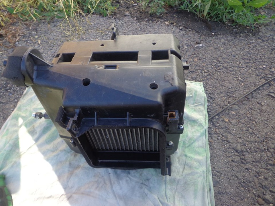

Заказал салонный фильтр, теперь жду не дождусь и по этому поводу решил подготовиться.Произвел зачистку местности под этот самый фильтр…
Вот это кака была! Жуть! Теперь как новый. У меня тоже система пустая, нет компрессора.Снимаю эту штуку уже третий раз. Занимает времени, теперь, минут 10.

а чем чистил не подскажешь?
Зубная щетка и напор воды со шланга

Как короб пластиковый снимал? Я два раза брался и не разу не смог снять) потайные болты есть?
Под бардачком всего 4 шурупа, но один из них виден только если упереться головой в коврик.
Попробую потом снова) Спасибо за ответ!

10 минут и готово, а вот чистить и сушить это уже пара часов)
А фрион куда откачиваля?
У меня система пустая, даже ни одного пшика не было(((
