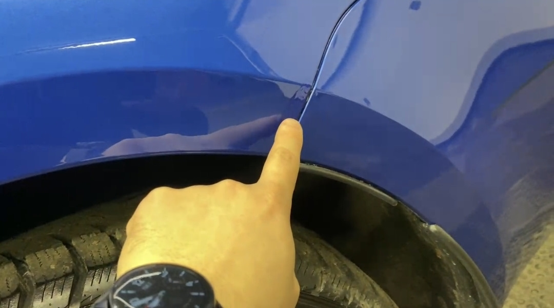

Дальше рыжики…
Коррозия уже во всю там распространялась и чувствовала себя не плохо. Удалили её, обработали метал и под покраску и лак. Сложно было найти нужный цвет кузова. Три места объехать человек, перед тем как найти нужный! Цвет оказался от RS🔥
В итоге места где были рыжики конечно не пропадут с глаз, но внимания привлекать не будут. Метал там уже немного "подъеден"(( наверное года 2-3 и придётся в серьез восстанавливать метал и красить элементы. Пока обошлось малой кровью.

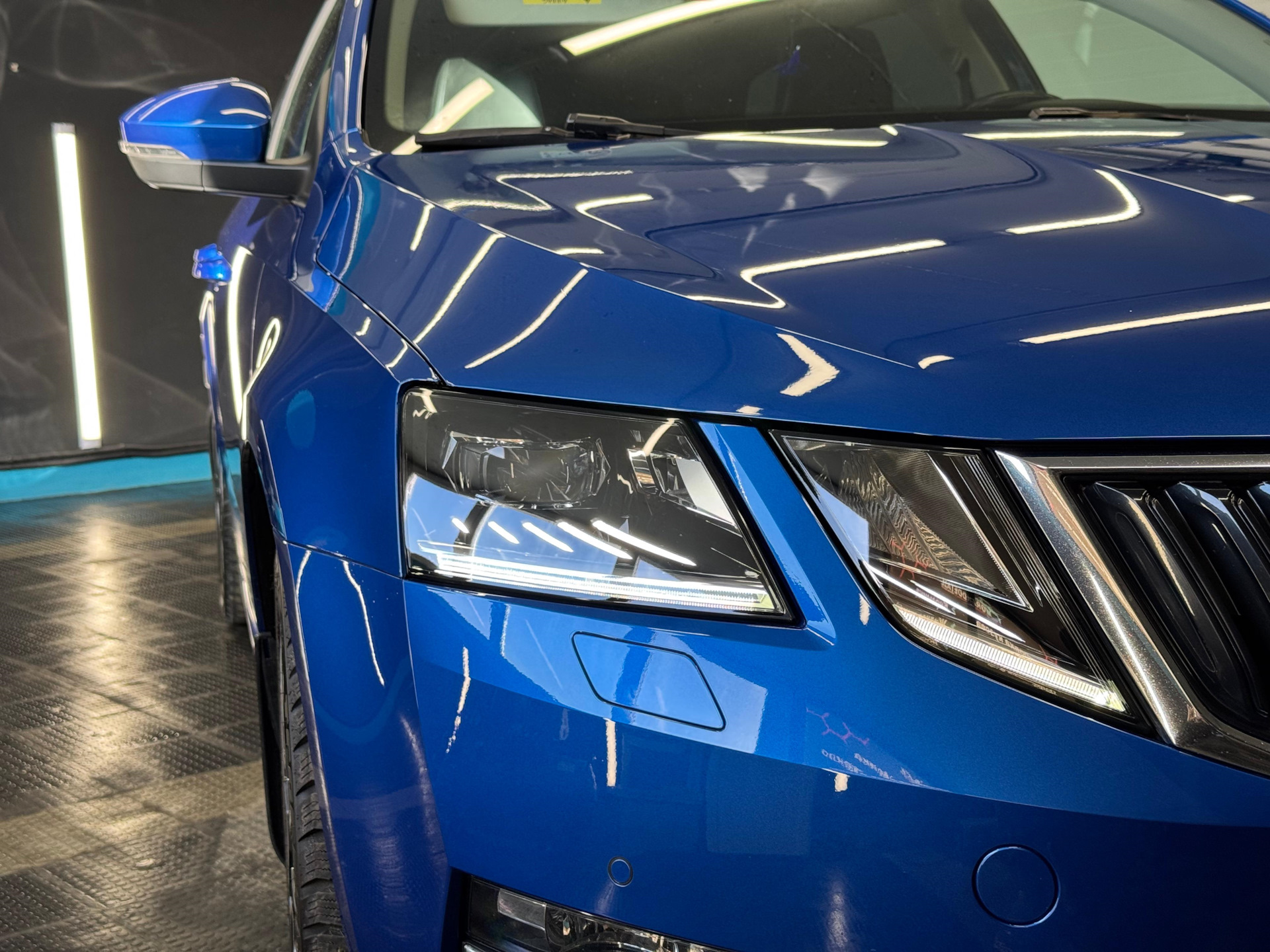

Далее начинается полировка всей оставшейся области. Полировку у меня уточнили какую будем делать, лёгкую или глубокую. Я подумал, что почти 7 лет машине, надо сделать глубокую, выбрали её. И после полировки перешли к нанесению керамики! Керамика довольно таки дорогая и очень хорошая: Ceramic Shield NC9 pro. На неё дали гарантию 1 год, конечно при правильном уходе и мойке авто!
Ну вот настал момент выдачи! Прошло около 10 дней, договаривались на 21, но машина уже готова 19го. Самому не получилось забрать(( забрал коллега. Результат конечно огонь🔥🔥 фотография не передаёт вид, но все равно очень заметны изменения.

как показывает моя покрасочная практика. арки задние живут 10 лет от завода до глубокой ржавчины. при наличии ремонтов — меньше. просто нужно снять подкрылок и залезть посмотреть именно внутреннюю арку. если все хорошо — то помыть обработать и пленку на стык бампера с крылом. но у меня работа обычно в 99% случаев заканчивается пескоструем :( не живут ваги в задних арках. прилагаю фото обработанной антикором с новья, не битой и не крашеной арки октавия а7 2015г.
красить снаружи дело хорошее, но хорошо если хватит на год.

основное как раз под бампером, от туда идет, если уже видно снаружи, там сильнее в разы коррозия.
спереди, обязательно снимать крыло и делать стык крыла и порога.
пример на фото, снаружи ничего не видно. а когда увидишь, порог сильно начнет гнить.

Это зря, нужно было снимать бампер, вот там на стыках крыло/бампер как раз основная ржа.

Основной очаг как раз под стыком с бампером. И спереди и сзади. Бесполезная работа.

Если так сказал мастер, то лучше к нему больше не обращайтесь. Под бампером, где ухо крепления, ржа будет уже очень сильная.
