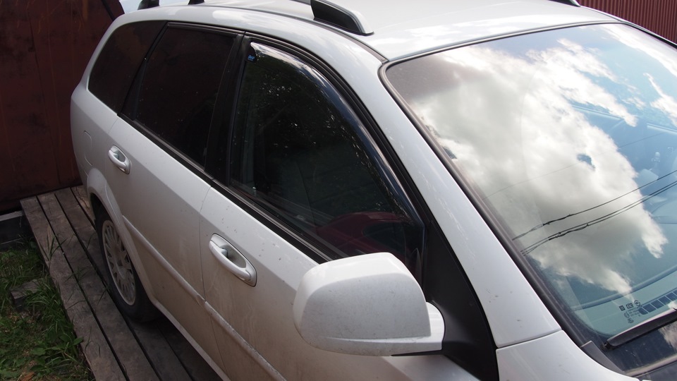

Давно вынашивал тему ветровиков, но отталкивало снижение обзорности передней стойки и вот, недавно шарился по БЖ лачетеводов, наткнулся на дефлекторы Clim Air артикул 3254. Полупрозрачные, передние дефлекторы немецкого производства, они не клеятся, а вставляются. И самое главное порадовала цена — 255 р. на emex
Комментарии 1
Как мои дефлекторы www.drive2.ru/l/5990613/ :-)
