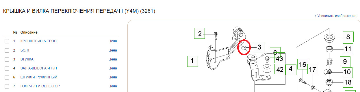

Привет всем . Стали плохо включаться 1-2 передачи, заехал в автосервис .Мастер понял в чем дело .разобрал вилку и наварил изношенный палец, скорости стали включаться неплохо .Посмотрел каталог оказывается на восстановленный палец существует пластиковый сухарь(шайба, заглушка -так обзывают продавцы) стоит 70-90 рублей. Заказал пришло поехал в гараж на улице разобрал рычаг(Гайка на 12 и шплинт и 2 шайбы 1 дистанционная вторая под шплинт ) почистил войлочной насадкой палец и завтуленное латунными втулками отверстие .почистил оси вращения смазал пластичной смазкой собрал .Лишний ход рычага ушел совсем все четко корректно, и очень дешево! Доволен очень!
МКПП шевроле Авео т250 1.2 ( 16 клап).Управление тросами (вертолета нет).Всем добра !

Ну с салона, так с салона…Моя тоже 2011года выпуска, и тоже 1.2л, и тоже 16 клап. Каталог по ВИн коду выдает прямоугольную втулку, но никак не круглую втулку(с салона).Фото ориг каталога и самой ПРЯМОУГОЛЬНОЙ втулки. Других доказательств что втулка должна быть прямоугольная у меня нет. А кстати, может у вас есть артикул круглой втулки что установлена с салона?
