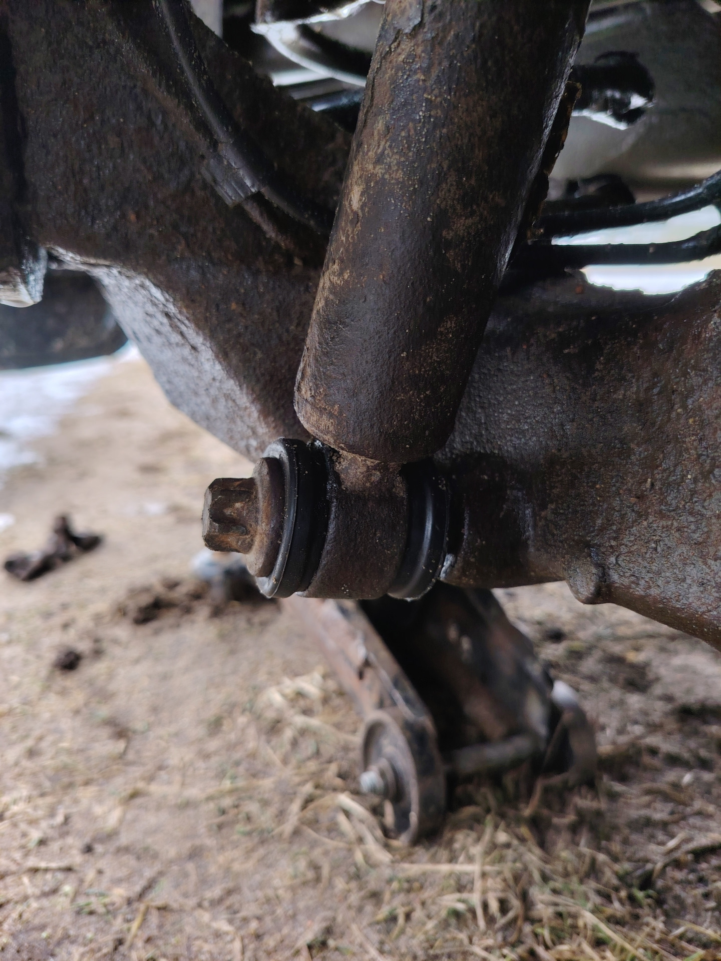

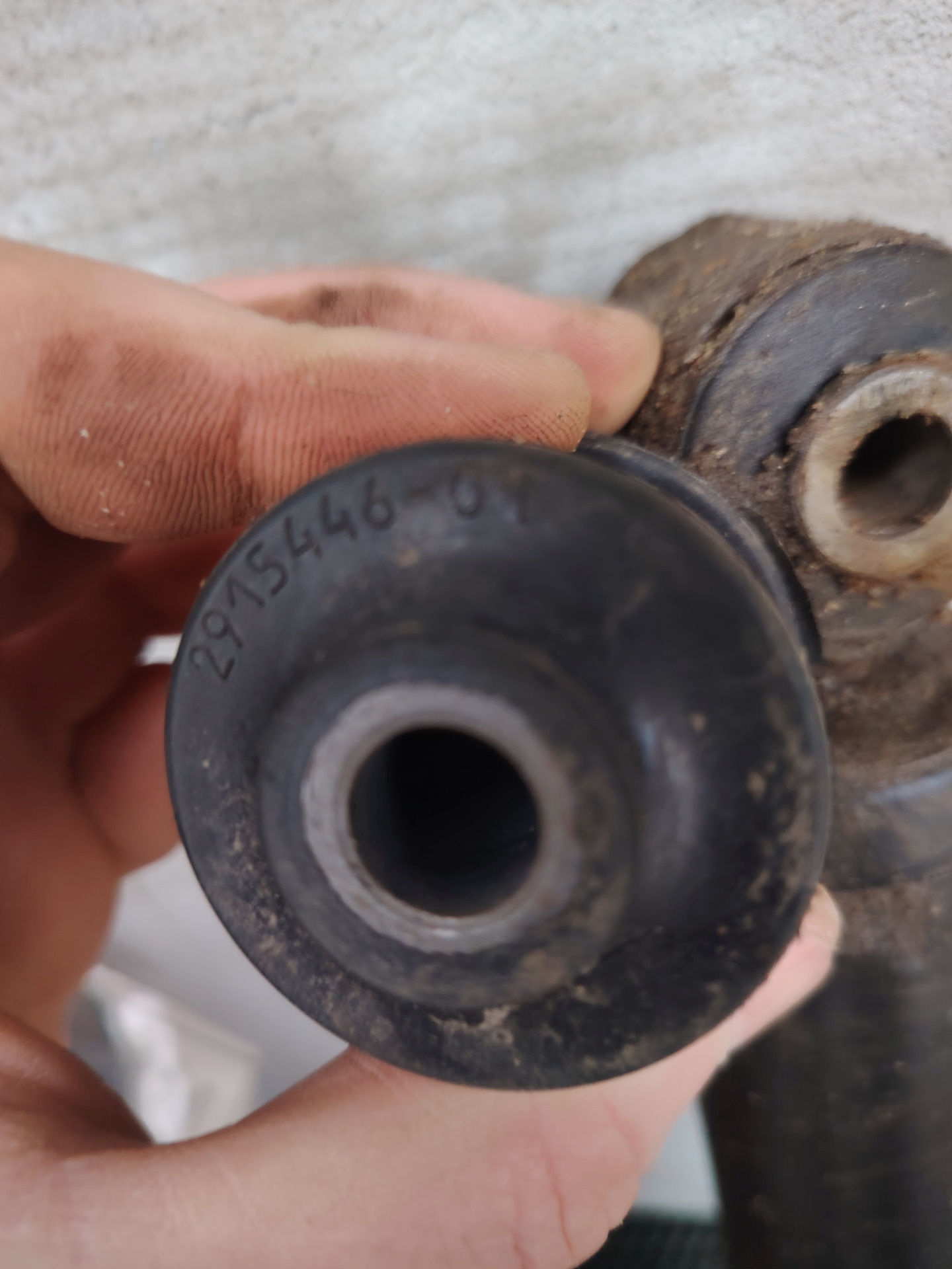

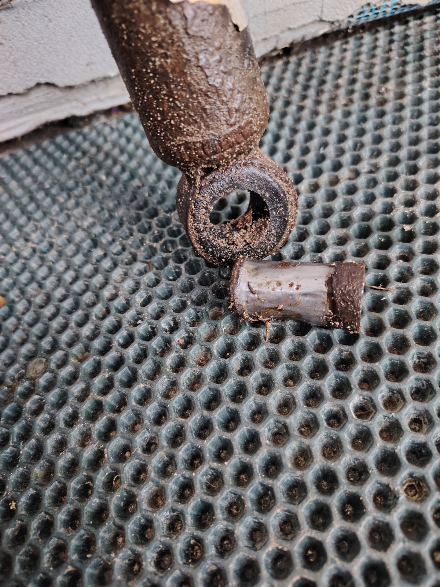

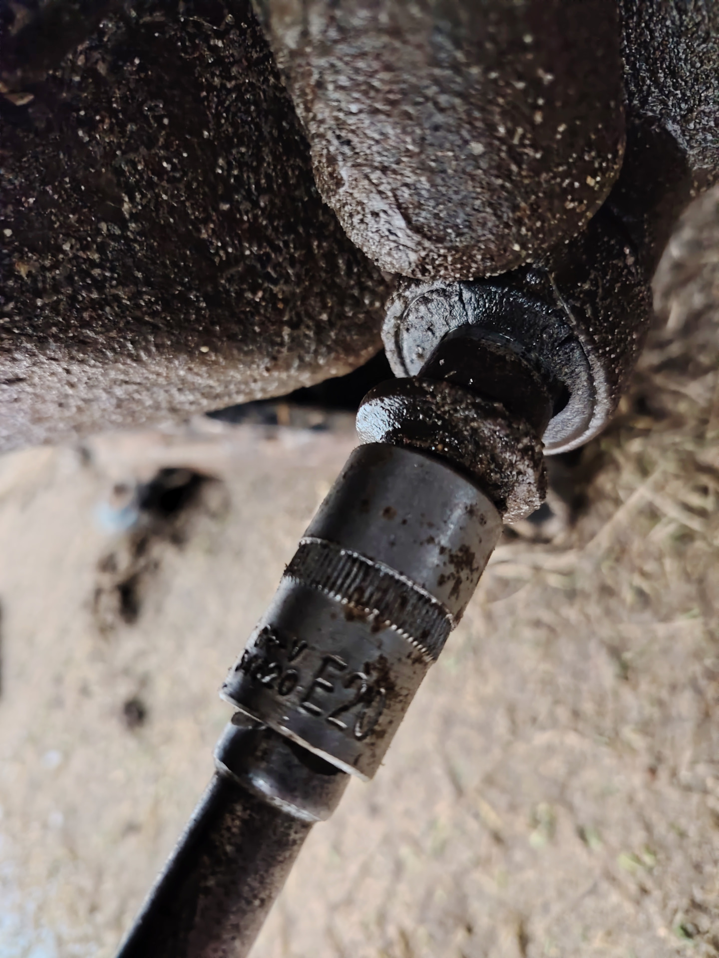

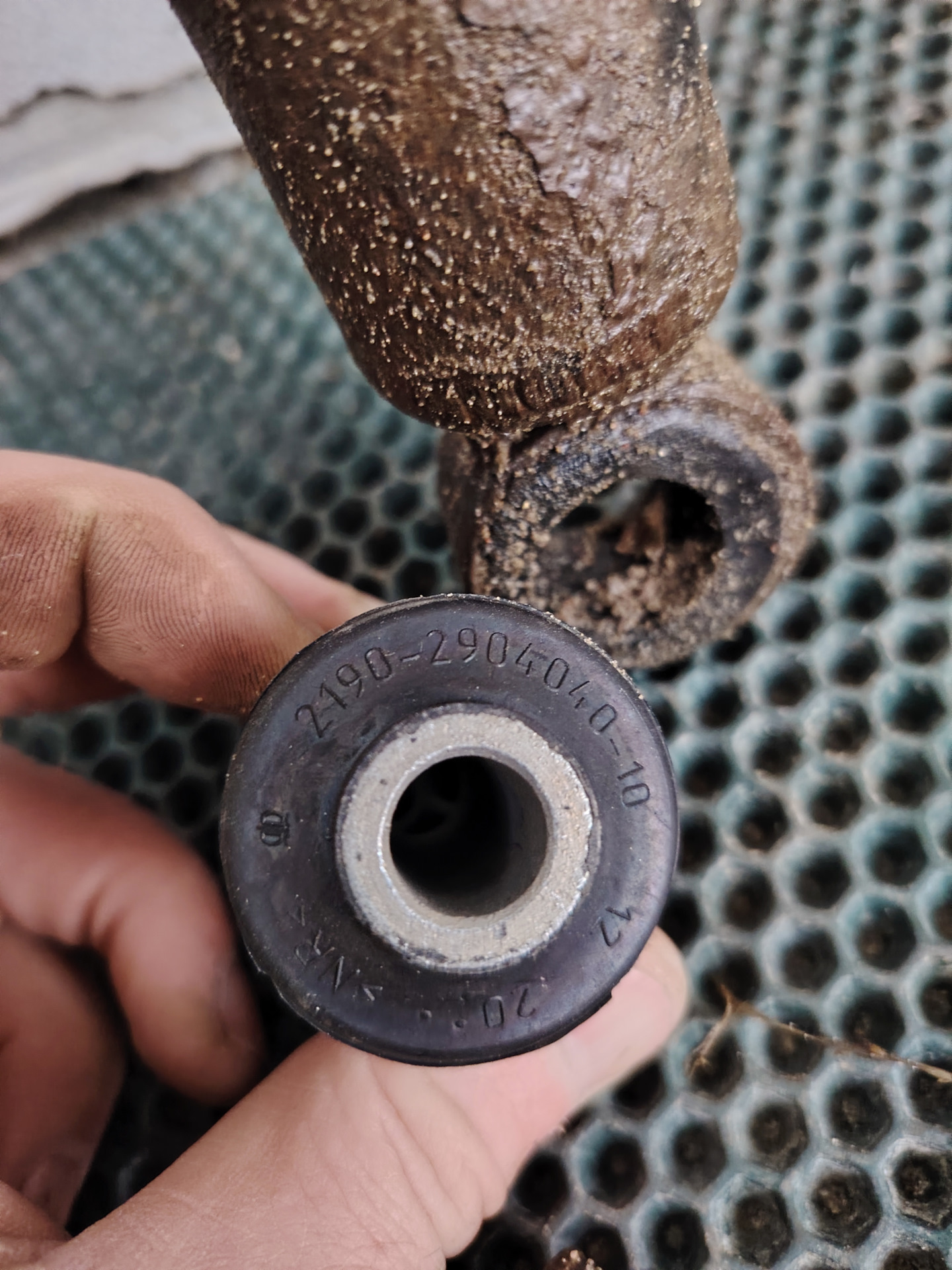

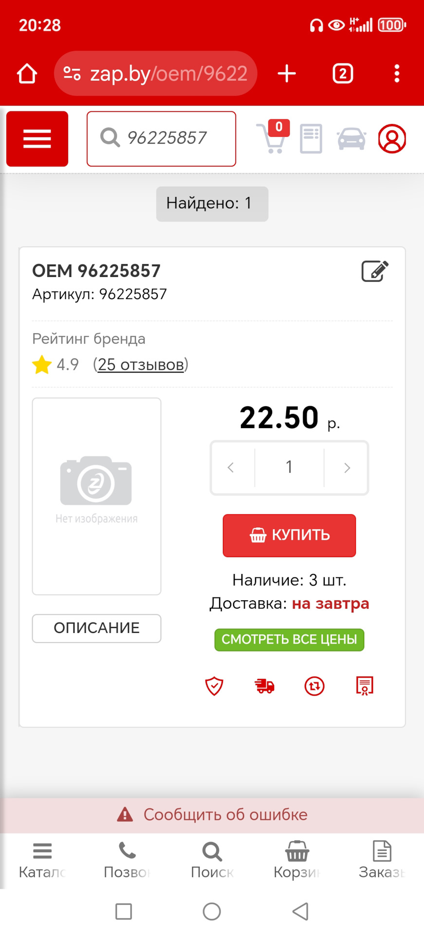

Установка сайлентблоков от ваз стоимость 5 руб штука. Верхний без изменений, а нижний нужно рассверлить или нарезать резьбу под м14.
Комментарии 13
верхние подходят РТИ 2108291544601

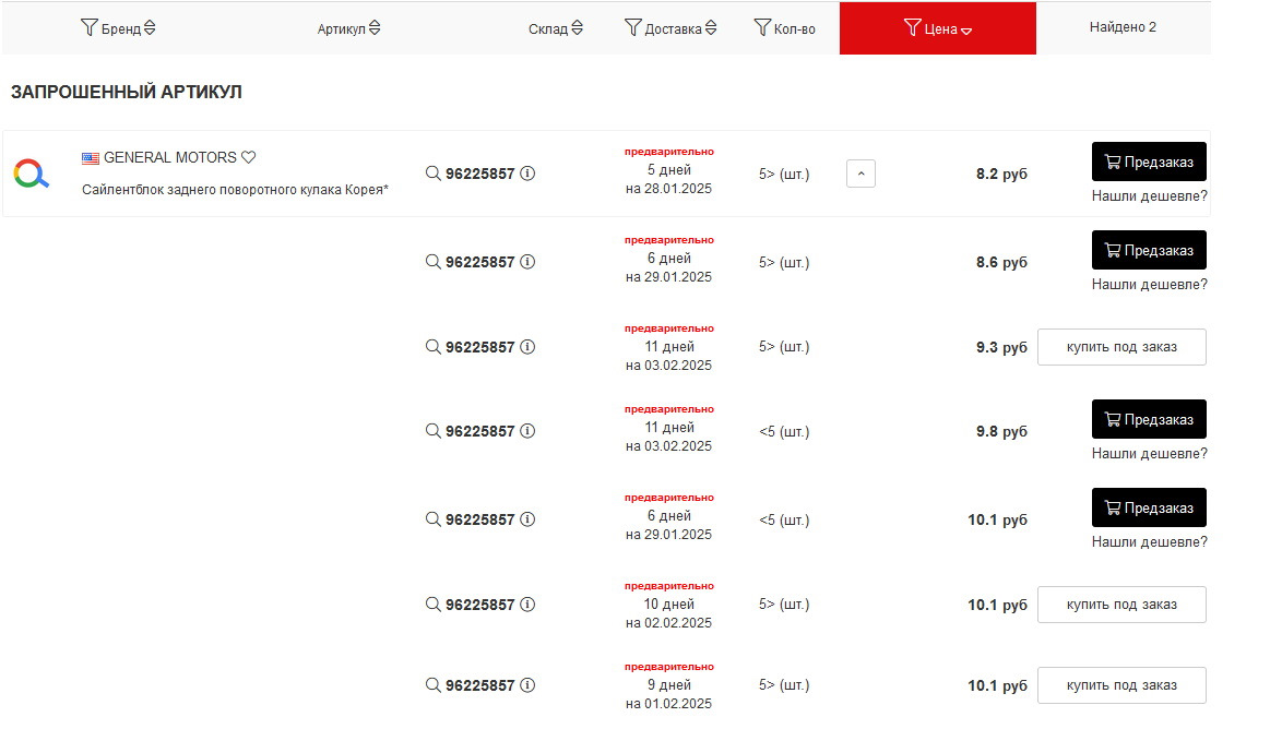

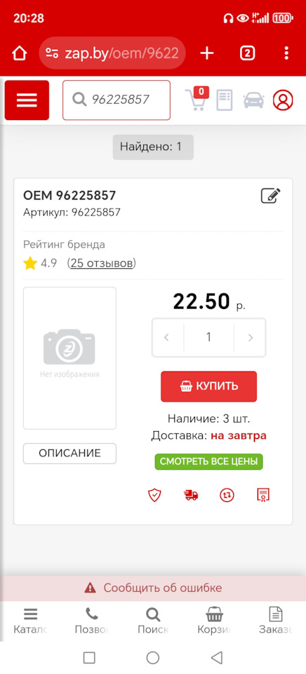

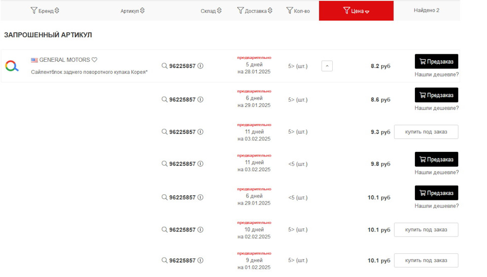

нижние как родные GENERAL MOTORS 96225857
менял у себя нижние ставятся без доработки …
По цене за 4 сaйлeнтблoка 26.80 бел руб
Цена 1.5 $
А зачем от Ваза ? И что то там расверливать ? Заводские купил и всё, сейчас много разных фирм

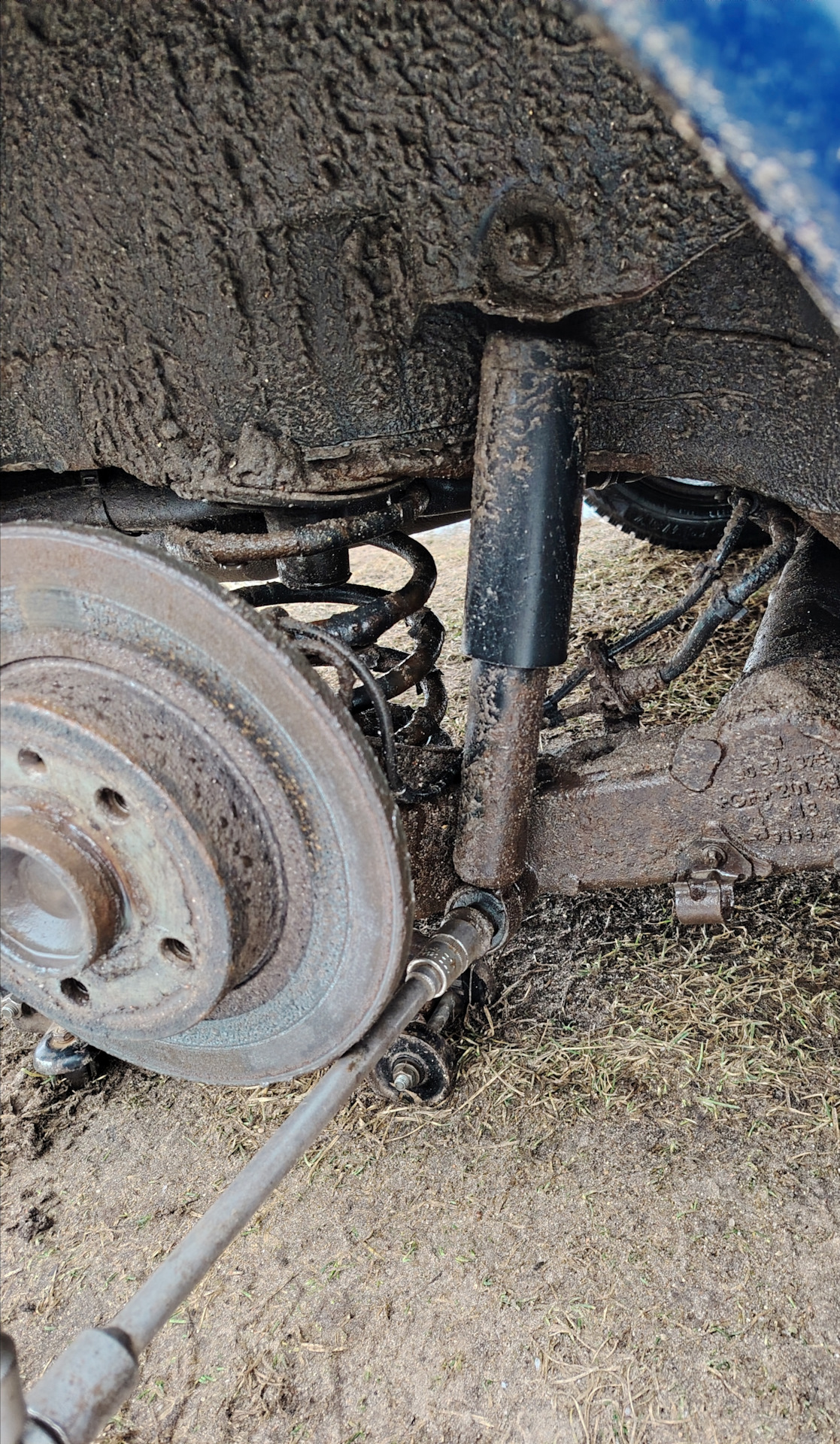

Сами стрйки живые хоть?а то ржавые кабздец))у меня так же выглядели и при этом не работали вообще.
А суппорта где ?
Живые, у нас такую химию зимой сыпят что все так выглядит за сезон!
А, понял, Минск, столица)суппорта че снятые?
Стоит суппорт
Да)фото с другой стороны, чёто я это))затупил
Задние тормоза намекают нам, что их нет
По фото и ручника тоже ))) так как трос отсутствует по фото.
Блин, мне ржавчина глаза затуманила :D
Теперь и отсутствие троса увидел:)
