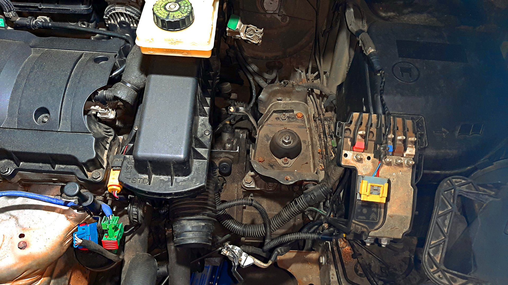

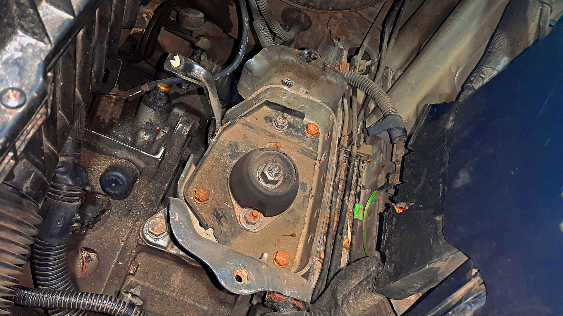

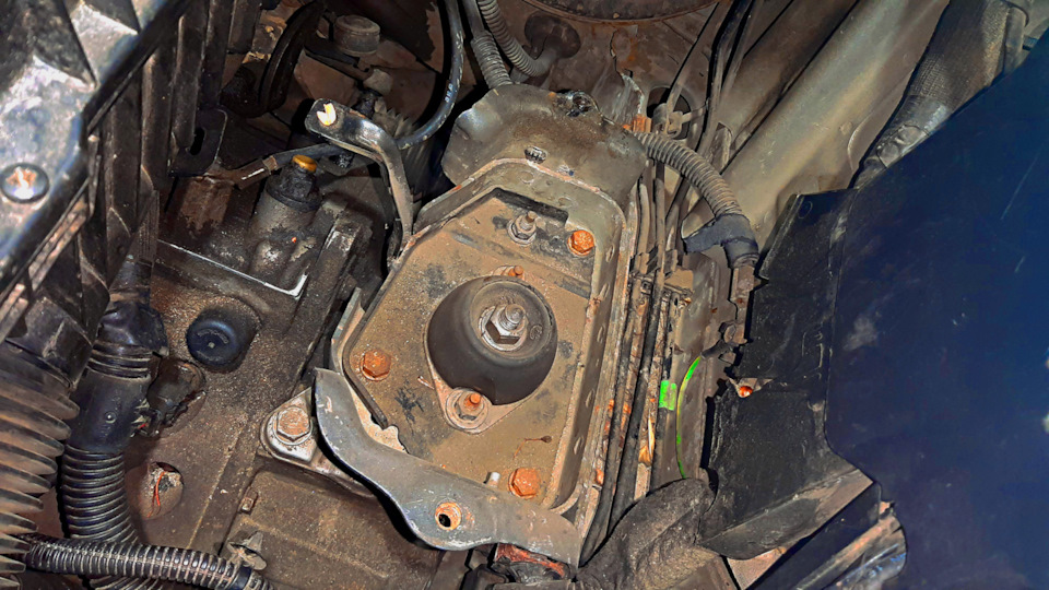

⭐Менял я подушку двс правую, теперь решил поменять и подушку левую, мкпп, взял оригинал, менять не сложно. Снять защитный пластик аккумулятора, ну и сам аккумулятор, подставку аккумулятора, вот и подушка, поддомкратить мкпп, открутить три гайки, 🔩
Ставить в обратной последовательности.⭐

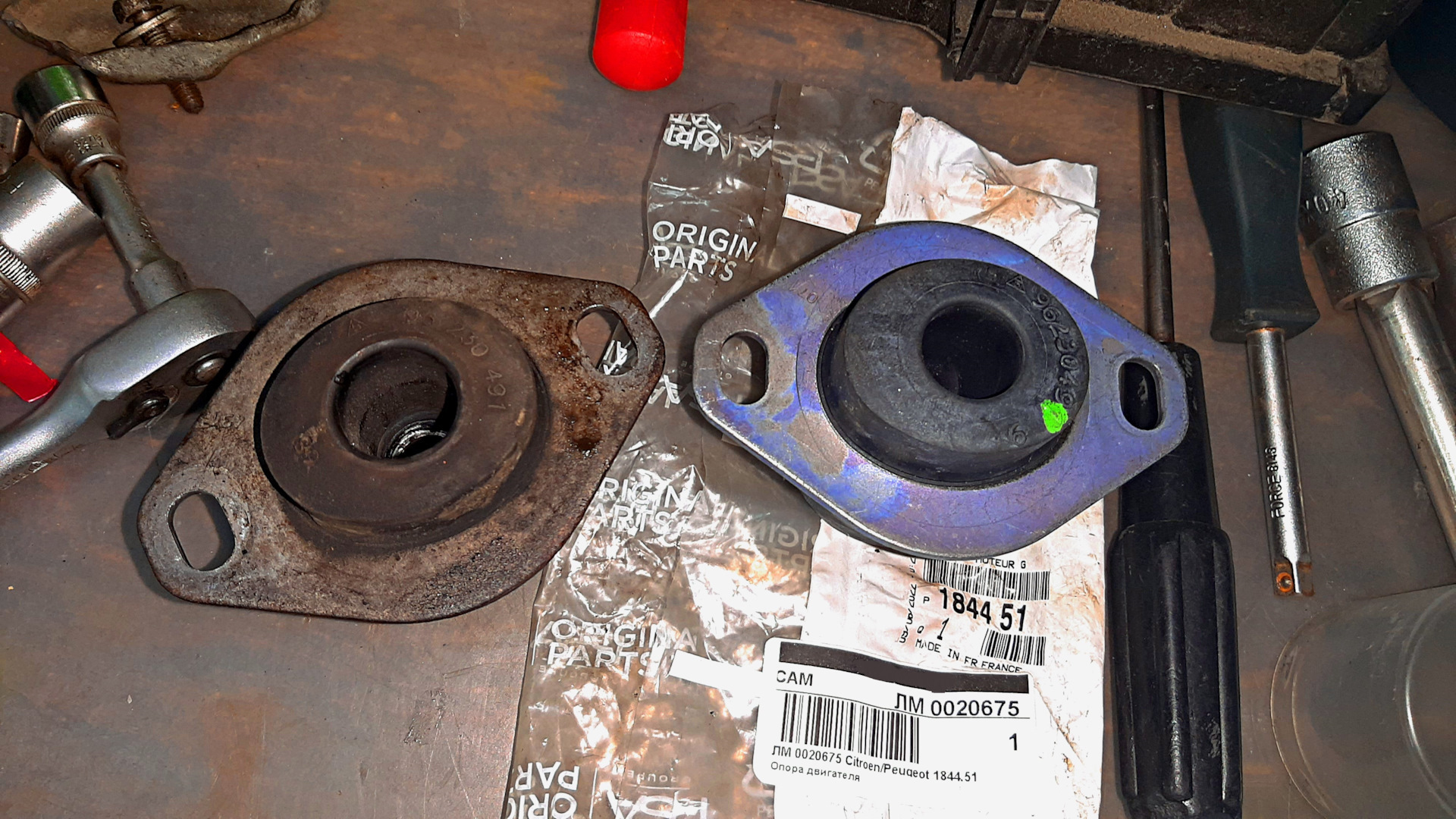

Я начал с поиска альтернативного варианта.как оказалось у них широкий ассортимент Однако, цены на них были довольно таки не дорогие, поэтому я решил рассмотреть оригинальные запчасти. А именно оригинальна подушка МКПП 1844 51 мне обошлась 1600р
В итоге я нашел запчасти на сайте интернет-магазина. Они были хорошего качества и по доступной цене и гарантия на все запчасти. Я заказал ее и получил свою посылку через несколько дней.
Подушка подошла идеально, и мой автомобиль снова встал на ход.
Я был очень доволен своей покупкой .
да же на глаз и по фото можно определить как разбито отверстие,
старая и новая подушка.
всем спасибо и до новых встреч.
